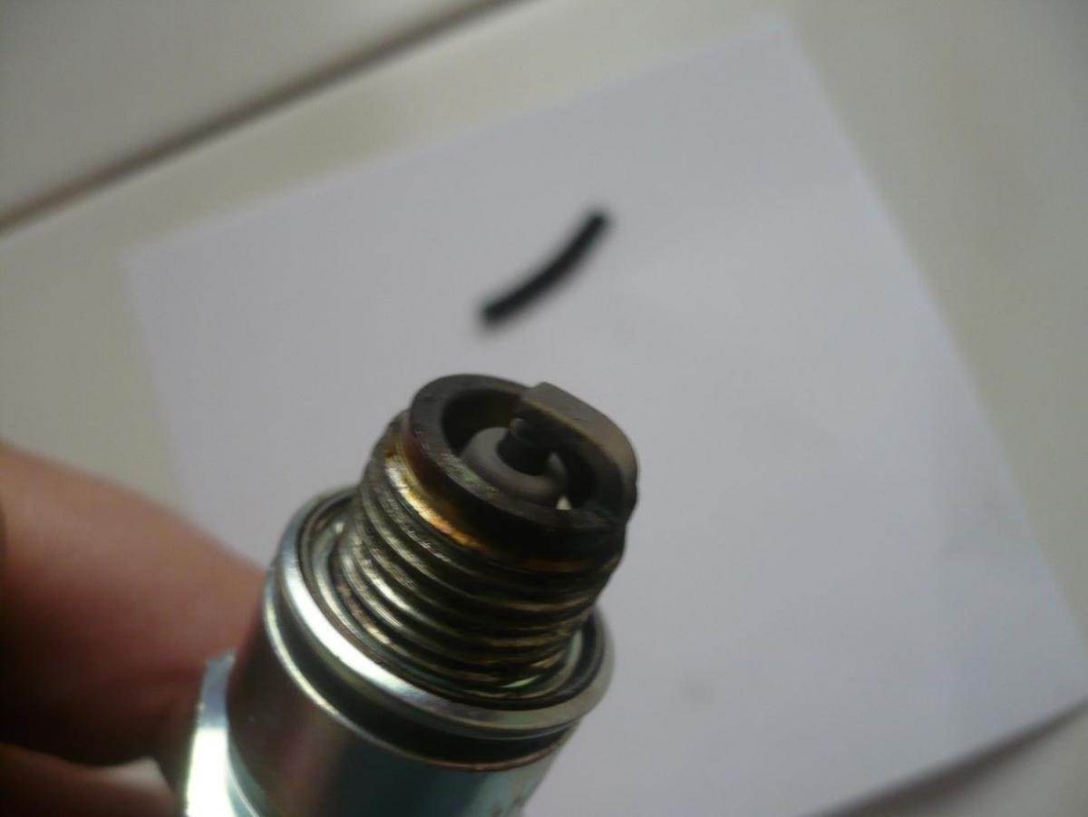

Das Zündkerzenbild sieht eigendlich recht Ok aus.

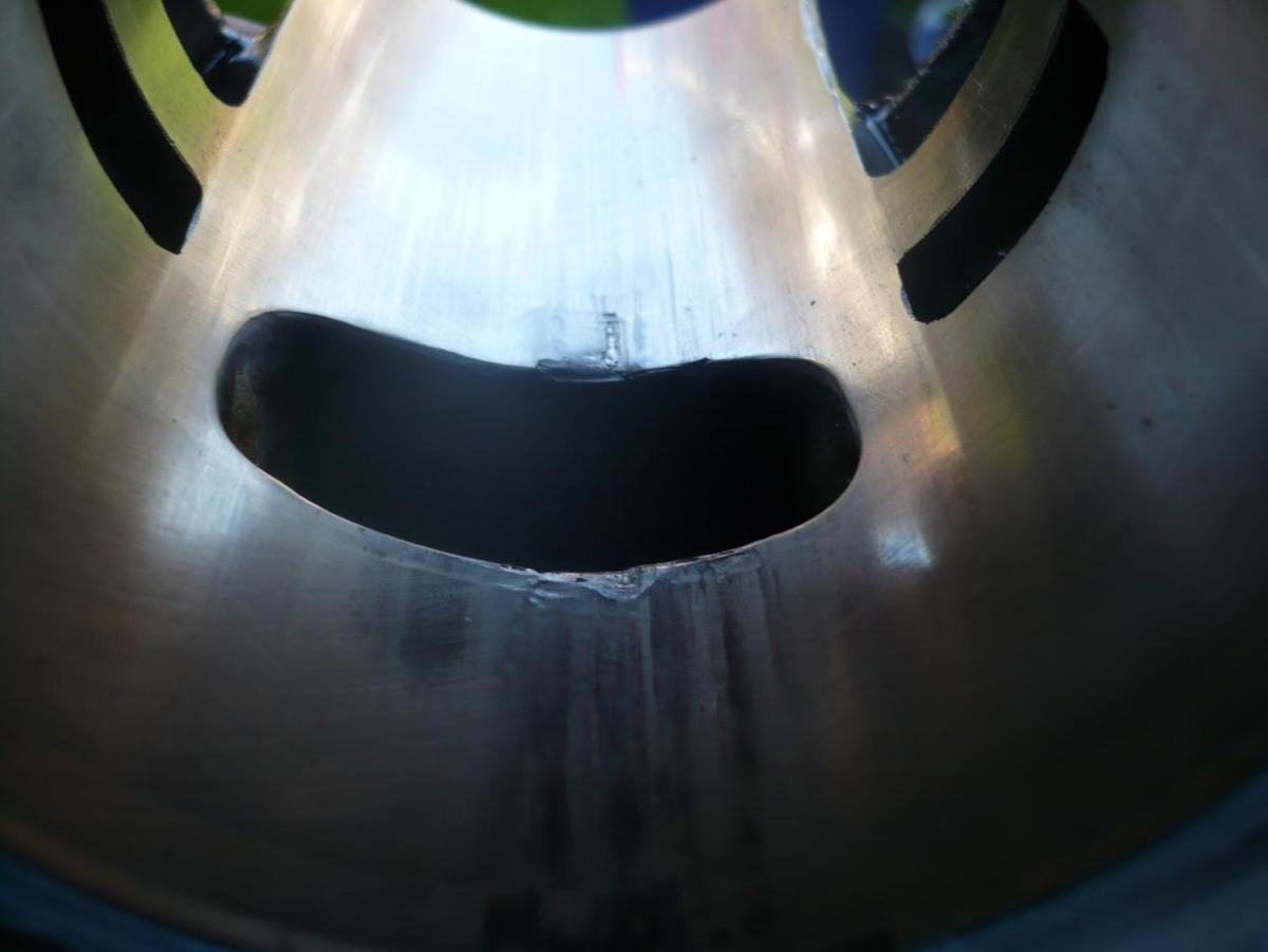

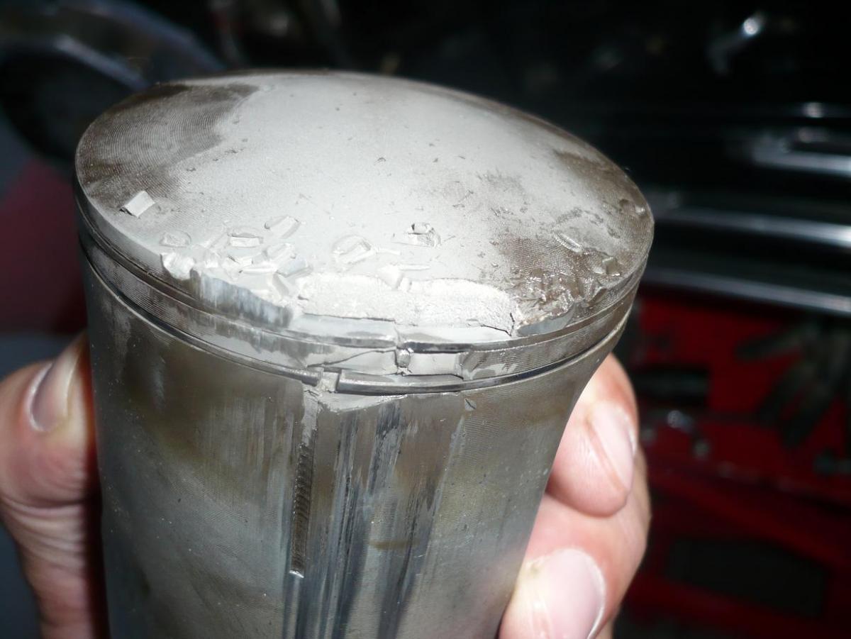

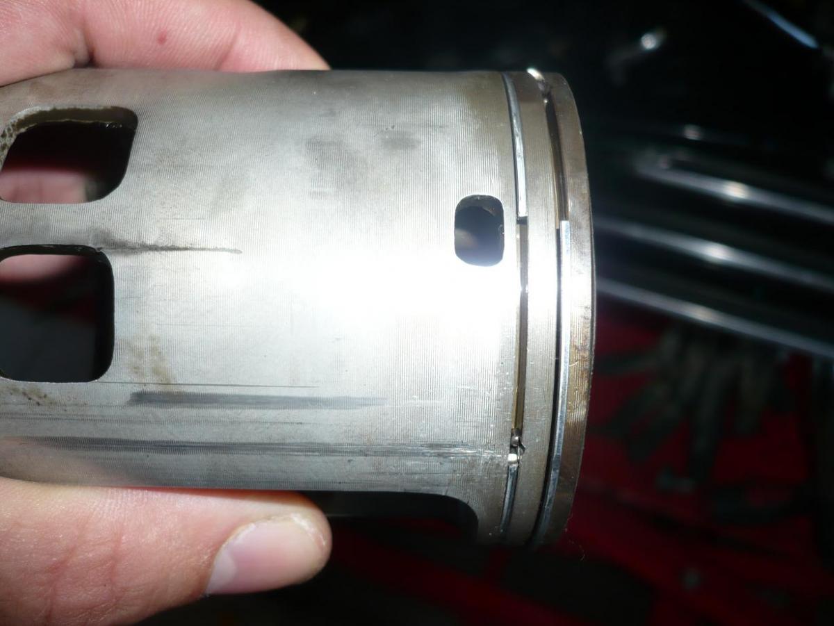

Wie rum war der Kolben da drin?
Sind die Spuren am Kolben auch noch auf der anderen Seite?
Wenn Nein, würd ich sagen das der Kolben falsch herum drin war.
Die beiden Fenster im Kolben zeigen nach oben so wie auf dem 2 Bild rechts zusehen ist war er montiert.
Dürfte richtig sein.
Da haben sich die Kolbenringe ein wenig mit dem Auslass gestritten. Würde auf eingehackt tippen, mit Bedüsung hat das nichts zu tun.

Also zu fett sieht die Bedüsung an der Zündkerze nun nicht aus

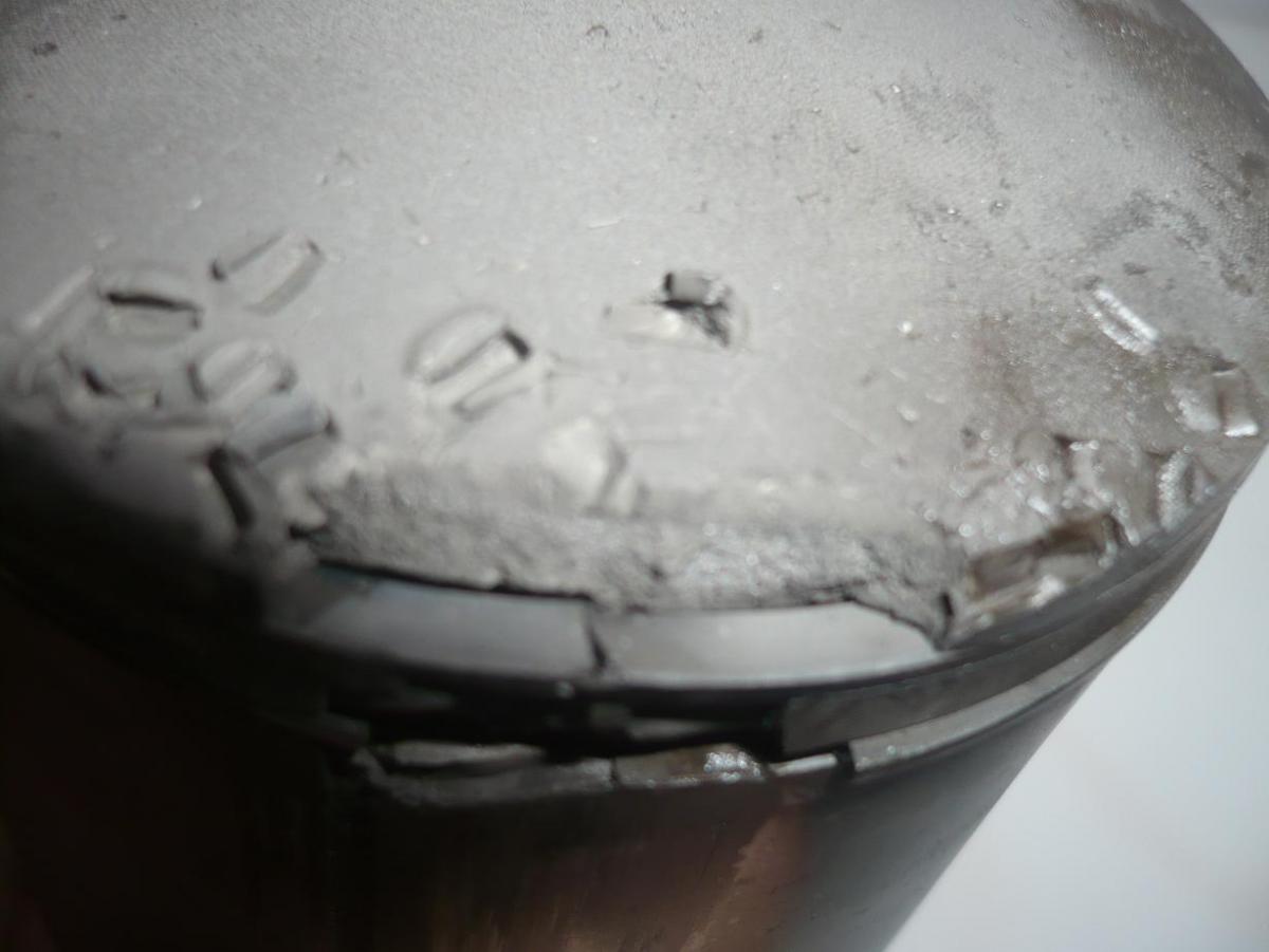

langhubwelle? zylinder hochgesetzt oder evtl kopfdichtung vergessen?
sieht aus als hätt der kolben oben am kopf angeklopft :wacko:

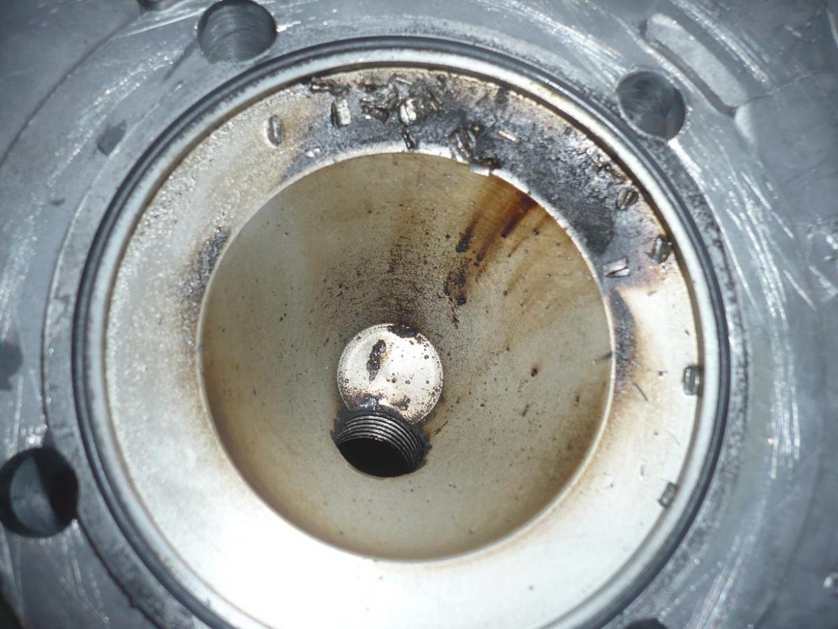

Da müssen einige km gefahren werden bis es einem bei falscher Zündeinstellung die Kante vom Zylinder zum Auslass so wegbrennt das Kolbenstücke rausbrechen

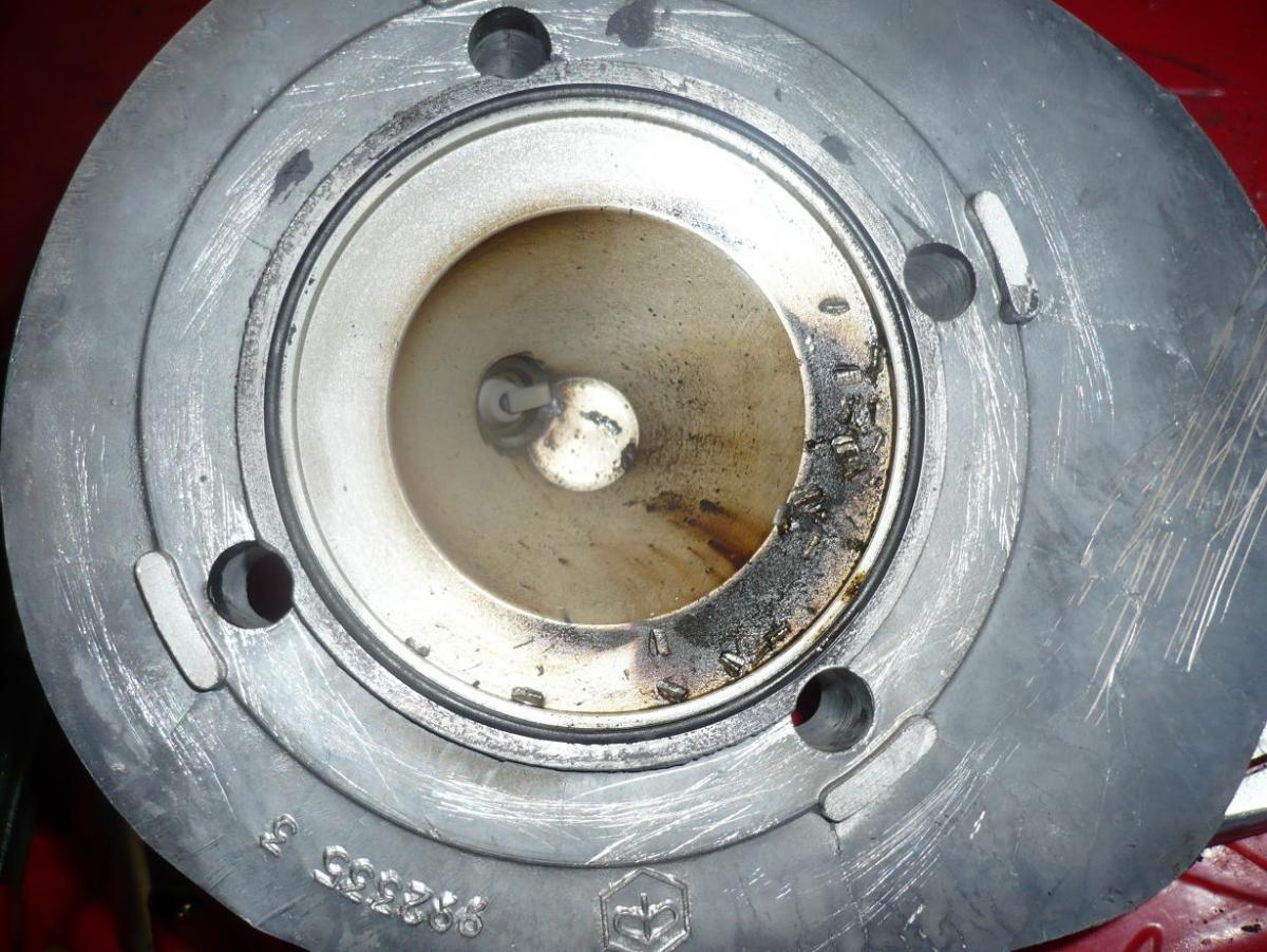

Schau Dir mal die Verbrennungsrückstände "im" Kopf an.

Also wenn wir uns mal die Bilder vom Kopf angucken und wie der Motor / Überströmer
bearbeitet worden sind, denke ich weiß jeder von welcher "Norddeutschen Werkstatt"
hier die rede ist, und ich denke die Jungs wissen was sie machen.
Das soll aber nicht ausschließen das nicht auch die Fehler machen können.
Evtl liegt ja auch ein Materialfehler vor.
Der Kopf ist ausgedreht, also für 1,5mm Kodi meine ich zu sehen.
Es wir wohl kein weg daran vorbei führen den Motor zu Spalten um Seichtheit zu bekommen.

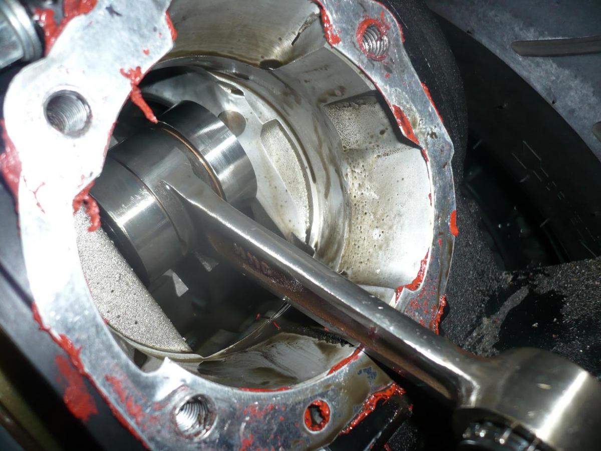

@Rally225NRW
Kuck mal ins kurbelgehäuse ob der Kulu Simmering noch da sitzt wo er hin gehört?
Sind die Anlaufscheiben vom pleul noch ganz.
Hat das pleul Spiel

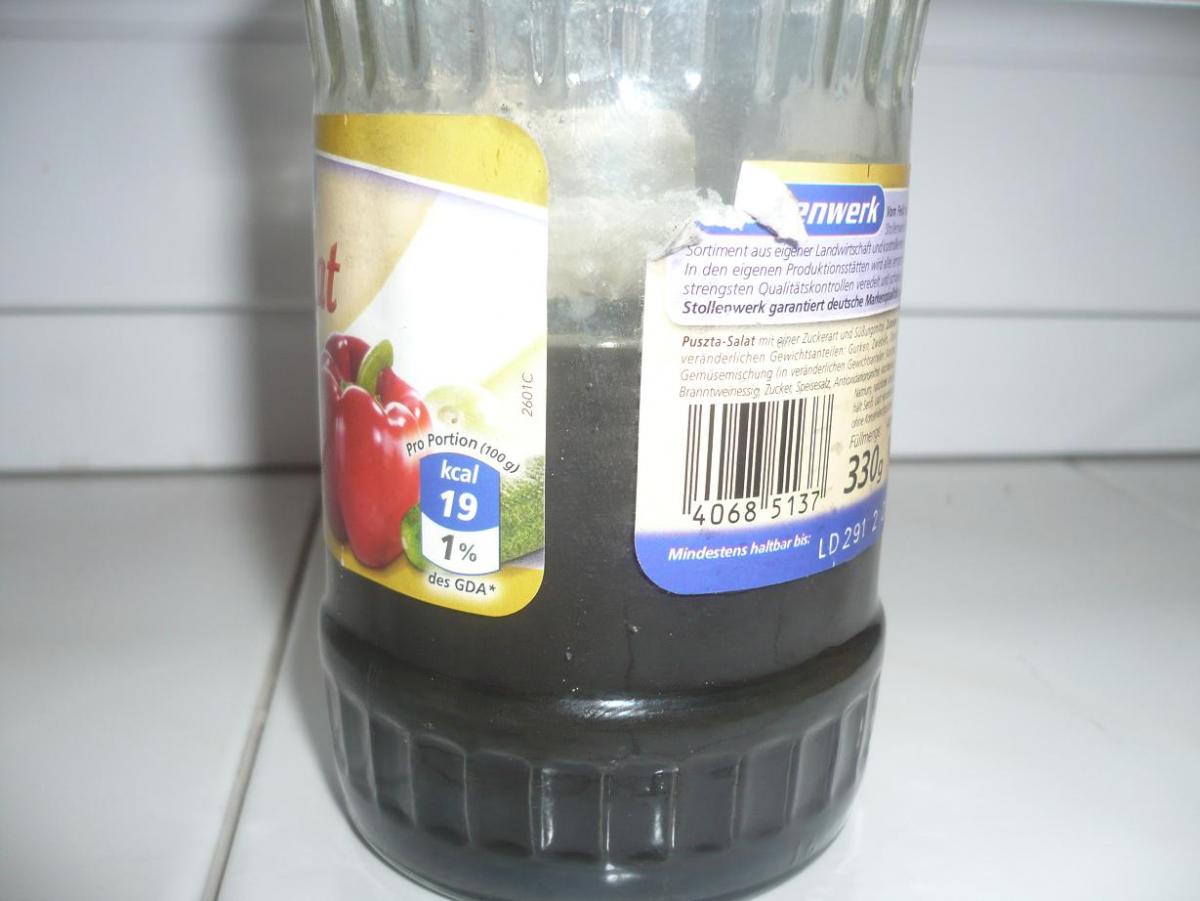

Lass mal das Getriebeöl ab. Sind das noch 250ml?
Ist evtl Sprit im Getriebeöl?

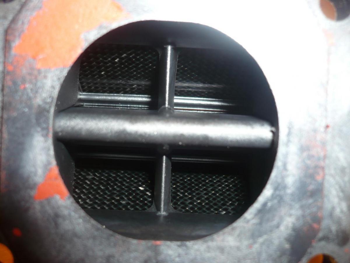

guck dir auch die Membran mal an.

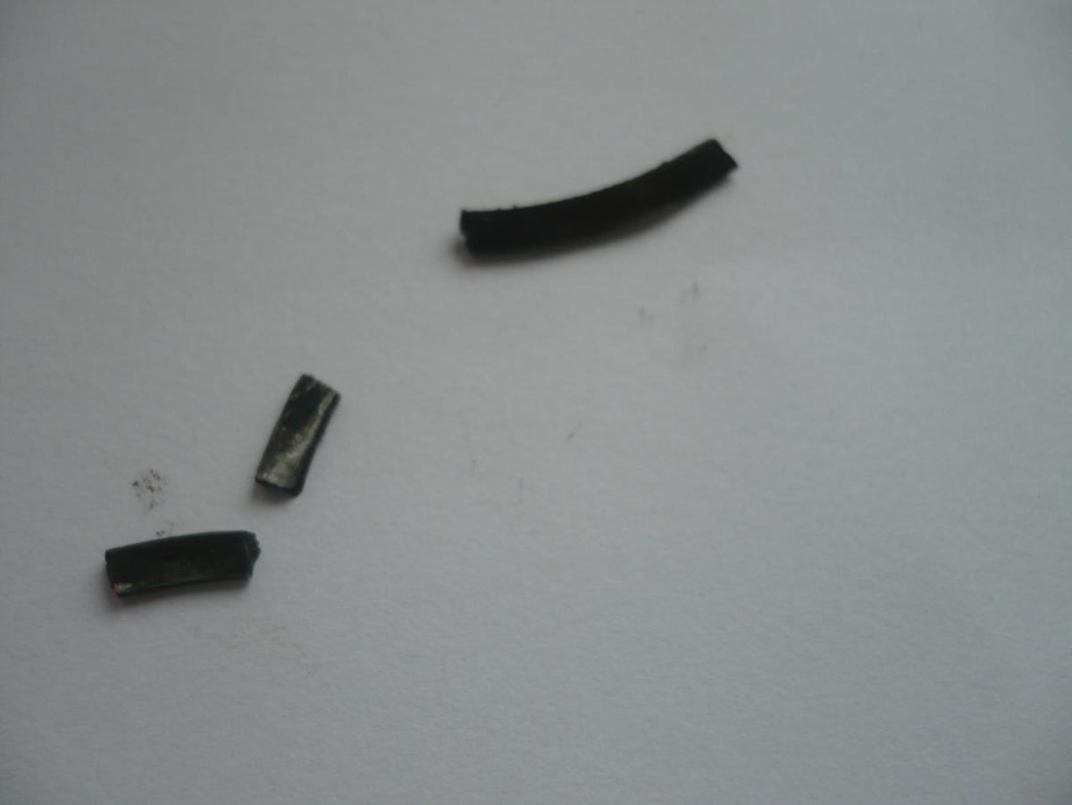

Schüttel mal den Auspuff, evtl finden sich da noch
ein paar teile drin die Aufschluss geben.

- Getriebeöl wie zu sehen.Denke es ist kein Sprit drin.Ist recht Dickflüssig und dunkel.

Ich bin recht Neu in dem Thema.kann man den KULU Simmering kontrollieren ohne den Motor zu zerlegen?
Finde das Zündkerzenbild ist recht OK oder irre Ich mich?

Simmering kannst du jetzt sehen, da dein Zylinder ja abgebaut ist.
Wie ich das sehe fährst du eine glockenwelle.
Wenn du jetzt in das kurbelgehäuse schaust und etwas an der Welle
drehst müsstest du rechts den großen Simmering sehen.
Hast du dein Ansauger runter genommen und die Membran angeschaut?

Das eine Bild vom Kolben wo man die auslassseite sieht,
Da steckt was unter dem kolbenring was da nicht hingehört.
Deswegen nochmal meine erste fragen.
Sind beide kolbenbolzensicherungsclips da!!!!!!!!
Ich seh' da nix von zu mager, da iss was durch gegangen. Was ist den mit dem Ringstoß? Täuscht das auf dem Bild?

- Aus dem Auspuff habe Ich Reste von den Kolbenringen herausgeholt.Die auf den Fotos zu sehen sind.

- Membran habe Ich abgenommen von innen alles sauber.Siehe Foto.Tassarini Membran.
Ich glaube das täuscht, das ist die auslassseite vom kolbenhemd.
Das steckt was drunter was da nicht hin gehört.
Tippe auf sicherungsring kolbenbolzen.
Eben weil's die Auslassseite ist und da kein Ringstoß hin gehört frage ich ja. Normal kann das nur täuschen.
Glaube das sieht so aus, weil da die Ringe gebrochen sind.
Mich wundert nur was da unter dem Ring im Kolben steckt.
Meine das 3. Bild im ersten Beitrag.

Meint Ihr den Ringstoß das sich die Kolbenringe nicht verdrehen.Die sind beide da.Die liegen ca auf der Höhe aussen der Kolbenfenster.
Hoffe Ich habe das richtig erklärt

1,5mm Fußdichtung brauchst du bei dem Kopf nicht. Der ist im Kopf passend ausgedreht.
Aber ne andere frage,
War der Kopf zentriert?
Hast du den mal ab gebaut und wieder drauf gebaut,
Weil du nach dem Drehmoment gefragt hast?
Nicht das der Kopf nicht zentriert war und du dir den feuersteg am Kopf zerklopft hast?
Dann die ringnuten gestaucht oder feuersteg weggebrochen und naja den Rest sieht man dann ja

Der feuersteg ist das was bei dir weggebrochen ist ;-)
Dann war der Beitrag von iwl - criss doch garnicht so abwegig
