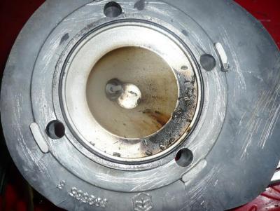

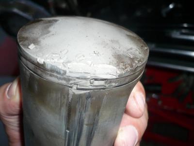

Malossi 225 Kolbenfresser Brauche Rat
Und wie zentrier Ich den Kopf.Der Kopf wurde vor einiger Zeit mal zur Kontrolle abgenommen sagte man mir!
ich schätze mal dass der kulu siri rausgesprungen ist und gemahlen hat.
Sah bei mir schon mal so ähnlich aus.
Ok, dann ist das mit den Ringpins geklärt. Die sind (wie eigentlich zu erwarten, aber man hat ja schon Pferde vor der Apotheke kotzen sehen) da, wo sie hin gehören.
Ich seh' das mit Kolben andengeln irgendwie nicht. Wenn man sich den Auslass anschaut hat da ein Ring eingehalkt. Aber nicht so wie bei 'nen zu breiten Auslass, finde ich. Da hat man eher einen Materialabtrag mit vielleicht einer kleinen Aufwerfung über die Breite. Hier sieht's so aus, als ob da ein Ring mit 'nem Stoß in den Auslass gefedert sei. Was aber eigentlich nicht sein kann. Außer halt es iss was durch geflogen.
Durchfliegen kann ja nur sein wenn Fremdkörper angesaugt werden.Oder kann es sein das zb wenn fremdkörper im Motorblock sitzen was ja eigendlich nicht sein soll angesaugt werden.
Kann dieses auch sein?

Ich seh' da nix von zu mager, da iss was durch gegangen. Was ist den mit dem Ringstoß? Täuscht das auf dem Bild?
Für mich sieht das eher nach zu heißer Verbrennung bzw. zu mager aus. Und warum 1:35 ?
Wenn das nicht von einem falschen Zündzeitpunkt (Zündverstellung) kommt, dann weiß ich auch nicht ;-)
Und da kommen die Verbrennungsrückstände auch nur bei "Selbstzündung" her.

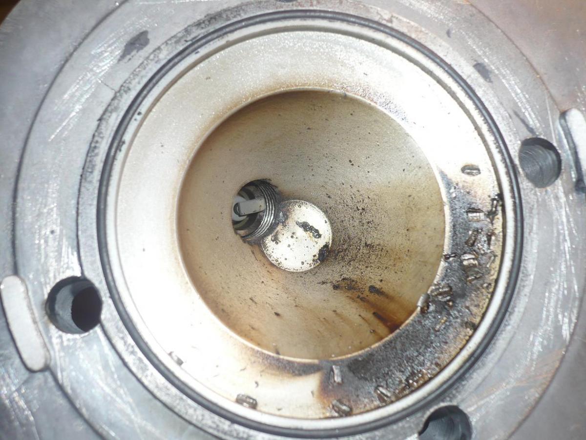

@ Rally225NRW
Probiere doch mal vom Siri Fotos zu machen.
Evtl. Oben durch den Einlass und vom zylinderfuß her.
Mal mit Blitzlicht oder Taschenlampe durch den Einlass ausleuchten,
Probiere mal wie es am besten geht.

Ich habe mit den kollegen gesprochen der den kopf demontiert hat und Ihn montiert hat.er hat Ihn so wieder montiert.Also ohne zentrieren.
Ich habe mir zum Thema zentriiernen einiges durchgelesen.Macht ja auch Sinn das mit dem zentrieren.
Also könnte die Vermutung naheliegen das das es an der falschen Montage des zylinderkopfes lag.Oder liege Ich da falsch.

Mach nochmal ne Nahaufnahme vom Zylinderkopf.
Besonders von der ringnut.
So in etwa.
Edit sieht gerade so schön sind die Bilder doch nicht,
geh noch näher ran.

Eventuell ist der Ring eingefedert, weil das Ding gebrochen ist und der Pin entsprechend keine Rolle mehr gespielt hat. Wieviel ist der Kolben denn schon gelaufen?
