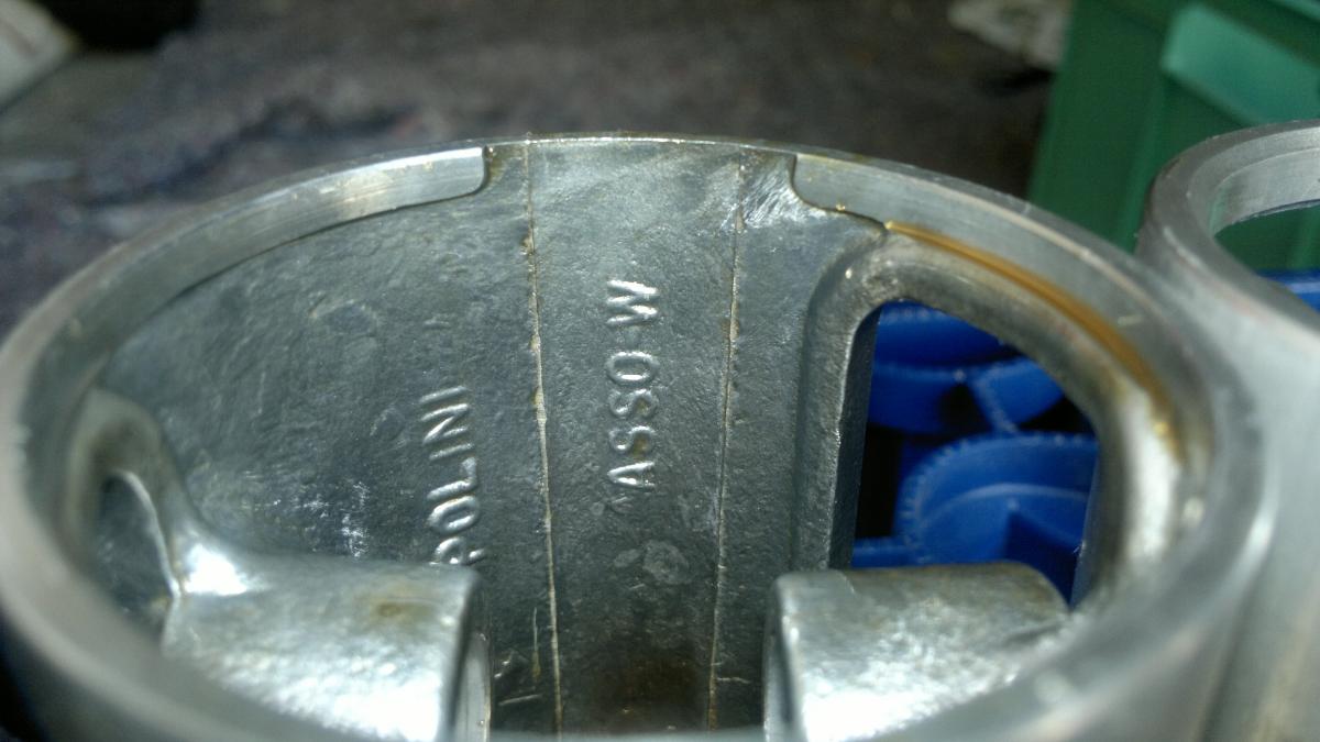

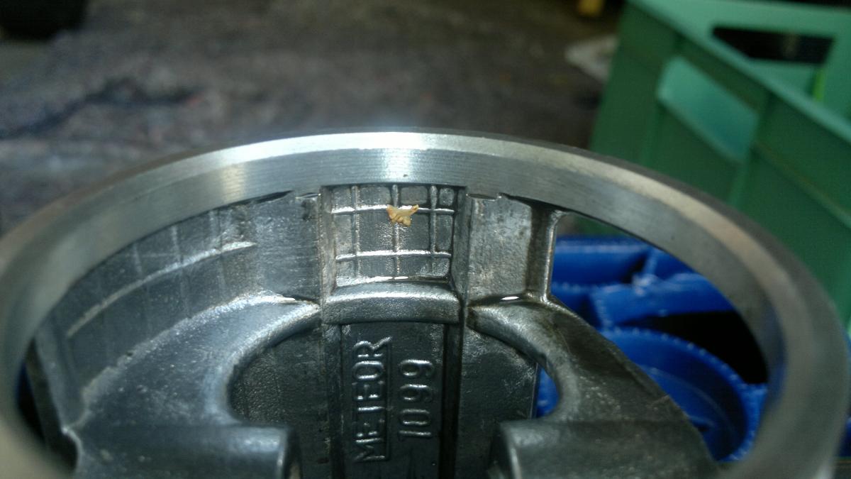

Habe heute nochmal den Zylinder komplett gezogen und den Kolben genau begutachtet.
Dabei fiel mir auf, dass der O-Kolben am unteren Rand zwei Aussparungen fürs Pleuel hat - die fehlen beim GS-Kolben.
post-41563-0-02229200-1347033384_thumb.j post-41563-0-30092300-1347033421_thumb.j
Also flux den Dremel angeworfen und nachbearbeitet.
Und was soll ich euch sagen:
Hat NIX gebracht ... Alles so wie vorher *GGRRMPF*

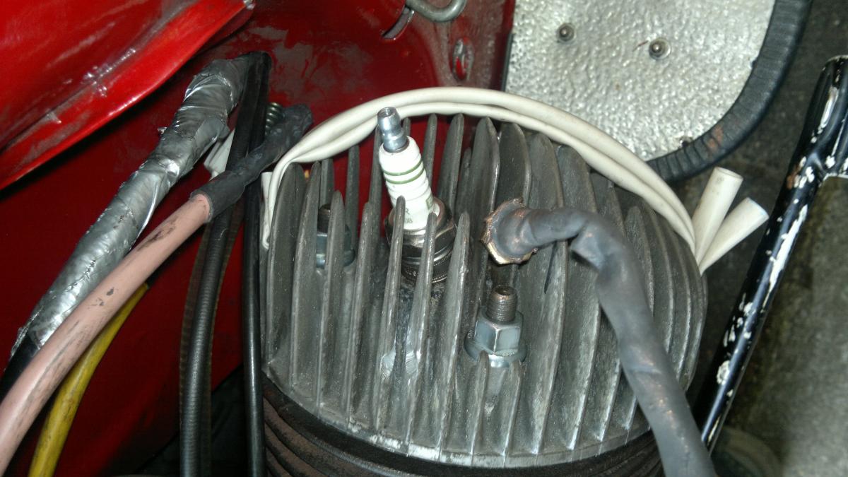

Also Haken dran. Hab jetzt einen Kühlrippenschwingungsdämpfer wie auf dem Bild zu sehen eingebaut, damit ist das Geräusch erträglich.
Muss ich dann halt mit leben ... Rollerfahren ist kein Ponyhof ...

post-41563-0-13130700-1347033450_thumb.j
Thänx für eure Hilfe.
das gefusche ist ja wohl nicht dein ernst, oder ? mach das doch mal vernünftig, ordentlich schwarzen gewebebenzinschlauch zwischen ALLE rippen und zwar zweimal !
Da kann ich ja auch gleich mit Epoxy zugiessen ...
Bin noch auf der Suche nach diesen T5 Gummis, passen die auch auf nen PX Kopf?
beim T5 malossi ist das kolbenklappern auch sehr typisch, hört sich bei mir ähnlich an.
als gummiematerial für die kühlrippen bietet sich Gartenschlauch an. der schmilzt (bei mir) nicht.
