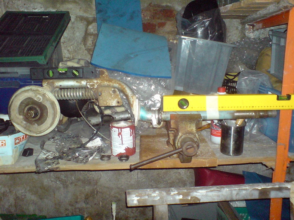

Ich komme beim besten Willen bei meiner GT160 nicht auf den notwendigen Radstand.
Deshalb dachte ich vielleicht die Gabel wäre verzogen und habe versucht dies zu
überprüfen.
Die beiden Schenkel - links mit der kleinen Wasserwaage - und rechts mit der Großen,
sollten ja parallel zueinander stehen, sofern die Gabel lotrecht eingespannt ist?
post-7136-0-90342700-1342541026_thumb.jp
Danke im Voraus.
Jawoll, muss sich alles in Parallelen abspielen. Mit der Ausnahme von ein paar anderen Gabeln, natürlich. Hier aber schon.

Was ist denn der notwendige Radstand, und wie stark weicht deiner von diesem Wert ab?
Ist das ein- oder ausgefedert? Ich glaub' das weiß keiner. Damit hast du schon mal locker 20-40mm oder was weiß ich was an Dunkelziffer. Wenn die Karre fährt würde ich mich da vielleicht eher locker machen.

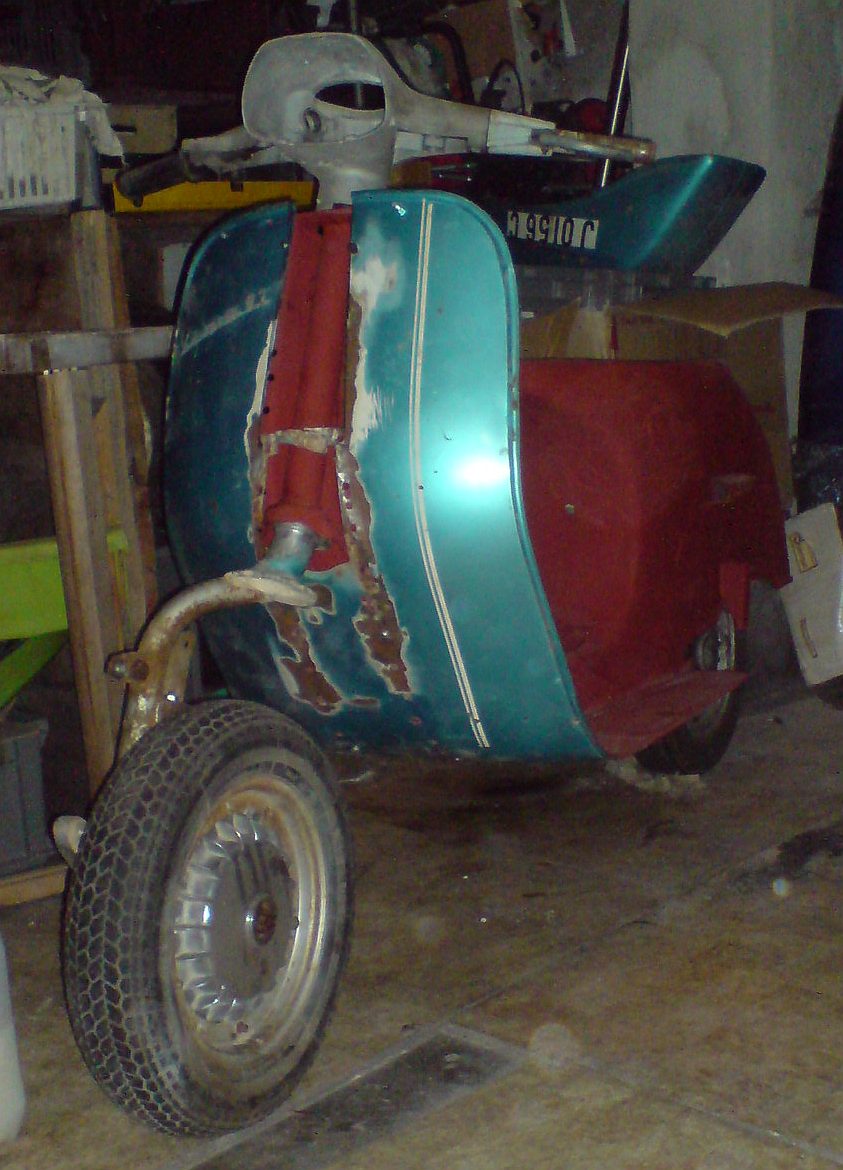

einfach zusammengesteckt. Beinschild ist noch ab und wollte
vor dem Schweissen nochmal den Radstand checken.
Der Dämpfer fehlt auch. Nur Feder drin.
Ich würde die Angabe, wie gesagt, eher mit Vorsicht geniesen.
Gut, kann ich verstehen, das kann einem schon nervös machen mit dem recht kleinen Spalt.
die MV war ja verunfallt. Deswegen ja Beinschild vom Holm, zerknautschte Kaskade rausgeflext,
Rahmen gespreizt, bis die Delle im Bereich Fussmatte einigermassen weg war und
jetzt ist halt richten und schweissen angesagt.
Am Beinschild befand sich auch eine Scheuerstelle des Kotflügels wenn ich recht erinnere.
Nun ja, wenn ihr meint alles i.O. dann wird nächste Woche halt geschweisst.

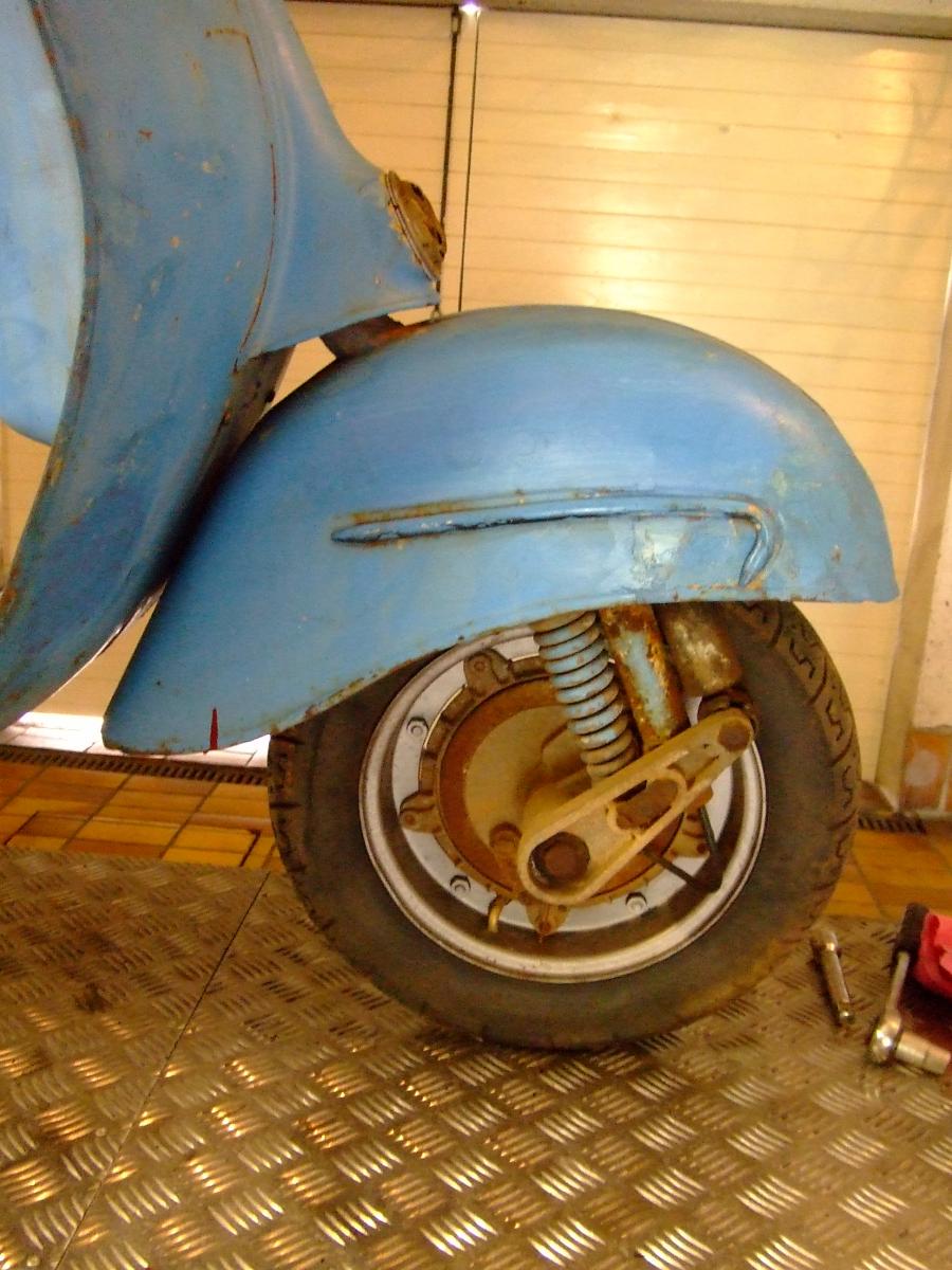

Bei meiner GT war beim Kauf der Spalt auch sehr klein. Nach dem Neuaufbau /Demontage des Kotis und einer neuen Dämpfer/Feder-Kombi hat der Koti sogar am Beinschild gestriffen...da half nur Kaltverformung...würde da an deiner Stelle auch locker bleiben

Also wenn ich mir das Bild anschaue würde ich sagen "die Gabel ist krumm".
Verlängere die
...so mein ich. Ist nur schnell nach Auge, nicht nachgemessen.

Für mich ist die zuweit hinten und parallel ist´s irgend wie auch nicht.
...hmmm....
das ist aber nicht meine Gabel, um die es hier geht.
Das ist die von Steffens 150S.
Ich denke für die eingezeichneten Linien sieht man
zuwenig nach oben RIchtung Lenkkopf.
Da könnte man evtl. fast parallel werden. Aber nur fast.
Denke du hast recht mit krumm, aber es ist mit Sicherheit
nicht ganz so schlimm wie auf deiner Skizze.
