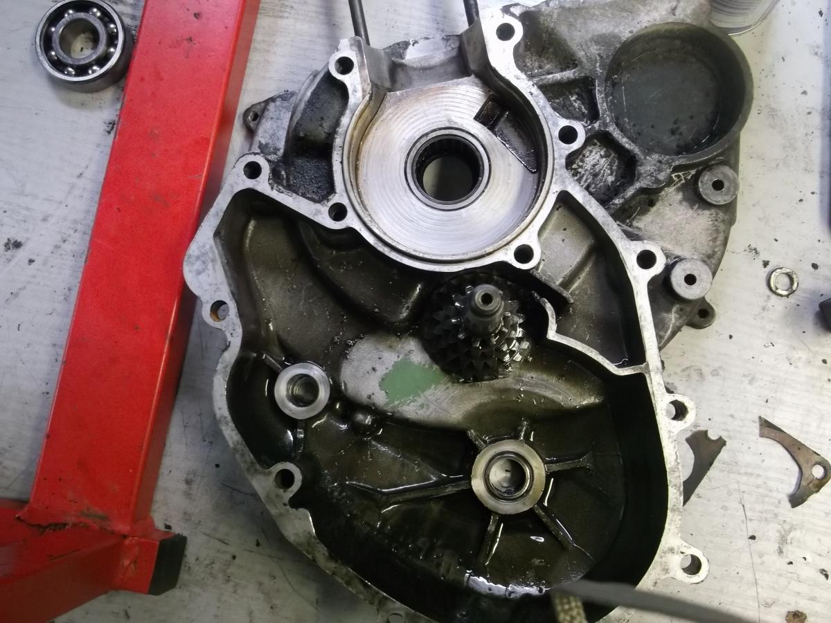

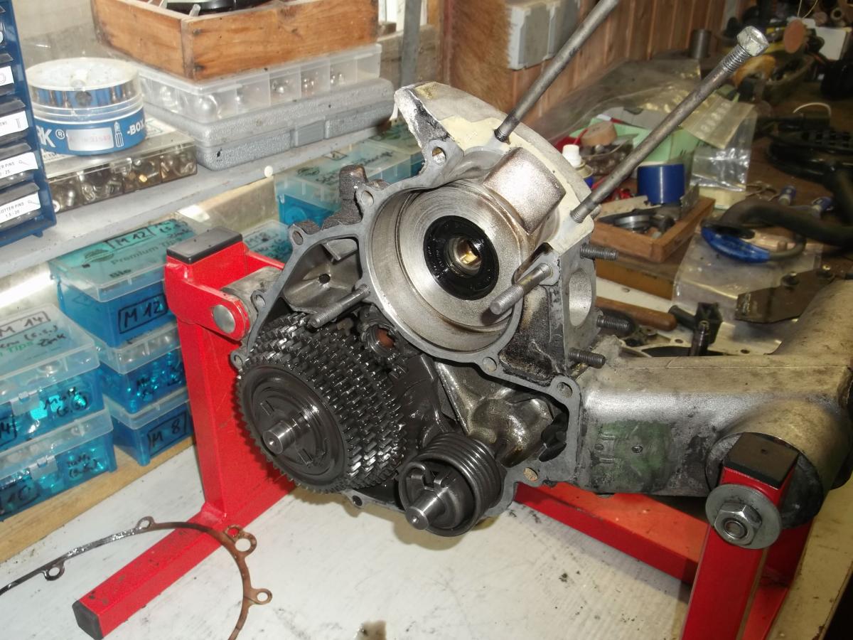

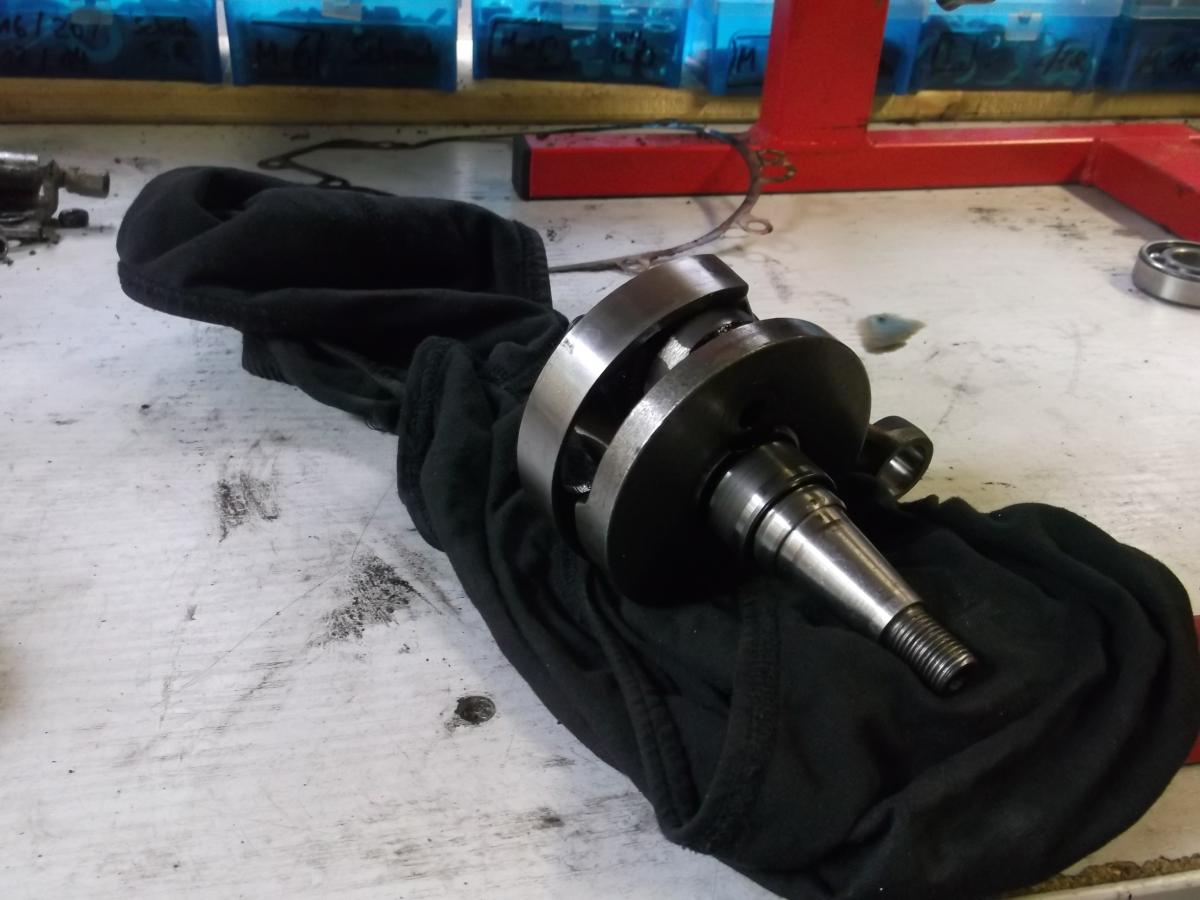

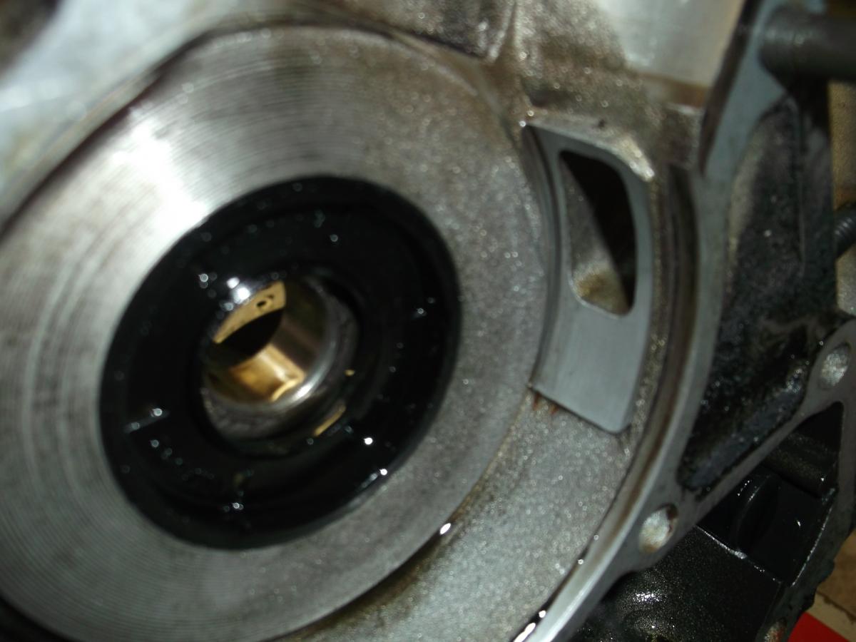

So also Motor ist gespalten Fotos gibts aber erst Nachmittag habe aber trotzdem ne Frage bei der Kurbelwelle gibt es ein normales Lager (Kugellager) und ein rollenlager auf der Lima Seite ist das normal?

auf jeden fall beachten, dass du einen ets lagersitz hast. kurzhubwellen mit 12er bolzen gibts eigentlich eher nicht mit ets sitz.
wenn du da also einen anderen zylinder draufbauen willst, kann das doof sein. abhilfe würde ein pleueltausch schaffen. hätte den vorteil, dass du auch den alu 75ccm polini fahren könntest. sau geiler zylinder. den kannst du auch abdrehen und musst dafür den motor nicht ausspindeln. das müßtest du, wenn du über 75ccm fahren wollen würdest auf jeden fall machen, ansonsten wäre mir da bei der zylinderwand zu wenig fleisch.
ich würde dir also zu einem alu 75 polini raten, die 3,25er primär kannst du drin lassen, mach am besten ein repkit drauf mit neuen federn, wenn ich mir den kolben anschaue, hat der motor sicherlich so viele kilos drauf wie meiner. die spanier schonen ihre motovespas eher nicht und fahren die, bis nix mehr geht. vergaser, wenn du noch keinen hast, ein shbc20l, der ist auch original auf dem motor drauf. kupplung geht auch die xl2 aus deinem alten motor, schau halt, dass sie nirgends schleift und verpasse ihr die originalfedern der pk125xl2. da gibts zwei verschiedene bestellnummern, da die der 125er etwas härter sind und ausreichen sollten. die originalen 3 scheiben sollten auch reichen. auspuff am besten eine ets banane, musst deinen rahmen nicht flexen und erfahrungsgemäß ca. knappe 1000 u/min mehr als der original auspuff und nach gsf dyno bei mir ca. 300 u/min mehr als meine et3 banane. ansonsten halt ne faco, sito etc...wenn du schon den rahmen geflext hast.
