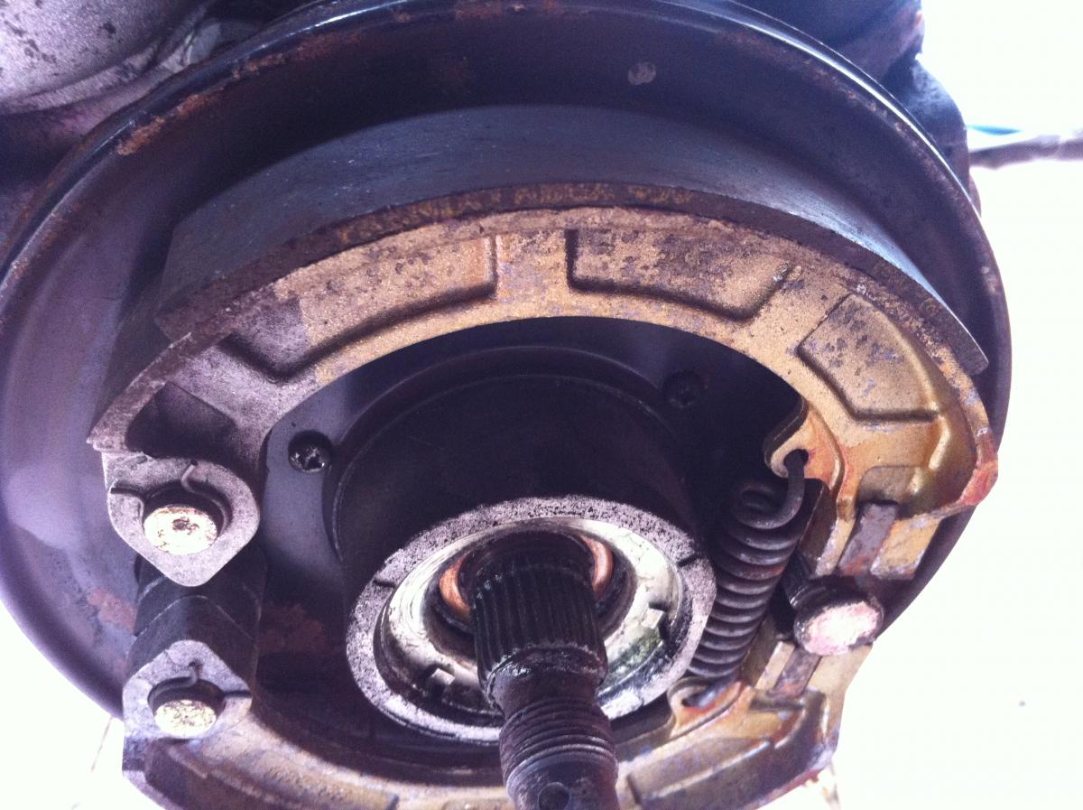

so bin endlich gerade mal dazu gekommen die Bremstrommerl ab zu bauen. Wie ich aber bemerkt habe sieht man nichts das irgendwo der Simmering undicht wäre. Schaut euch mal die Bilder an.
Kann es sein das der Bolzen der die 2 Bremsbacken hält auseinander gedrückt ist und er dies nur sein dürfte wenn ich die Bremse betätige?
Liegt daran das Problem?

ich hab gerade hier bei SCk gesehen das vor den Simmering eigentlich noch nen Seegering kommt. Glaub der ist bei mir nicht drauf, sondern so ne art Platte mit 3 umgeklappten Nieten. Ist da was falsch bei mir? oder ist da drunter noch der Seegering?

Sieht so aus, wie wenn Du einen innenliegenden Simmerring hättest. Was man auf dem Bild sieht, ist nicht der Simmerring! Und der Seegering liegt normalerweise hintendran (von der Trommel aus betrachtet). Musst dann wohl den Motor spalten... Musst schauen, was Du alles brauchst für Deinen Motor: Filzring etc. Hab 'nen älteren Motor.
Ich kann´s auf den Fotos nicht wirklich erkennen, aber wenn alles trocken ist, wozu sollte er den Siri wechseln???
