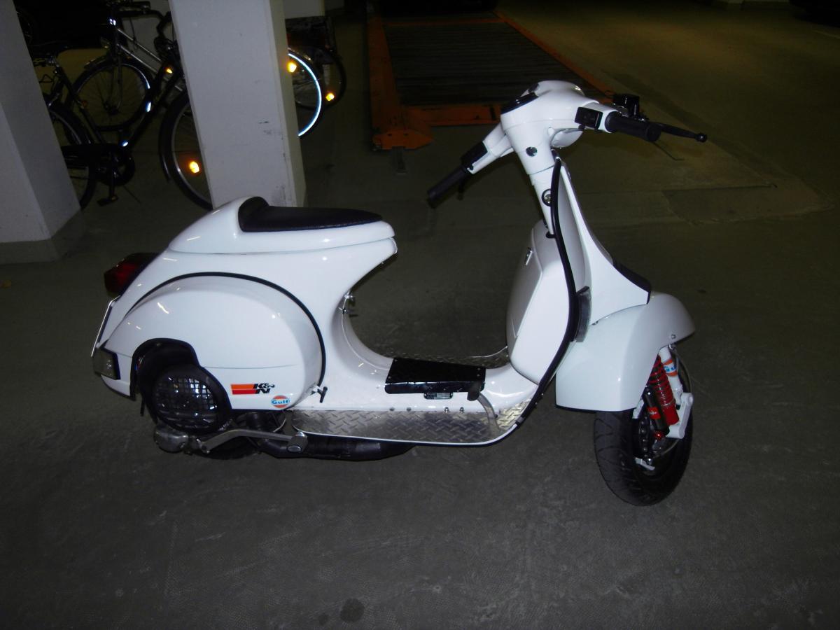

detailfotos hab ich nicht. die schicht ist recht dünn. so siehts momentan aus - und das geht gar nicht! werde wohl so oder so neu lacken...

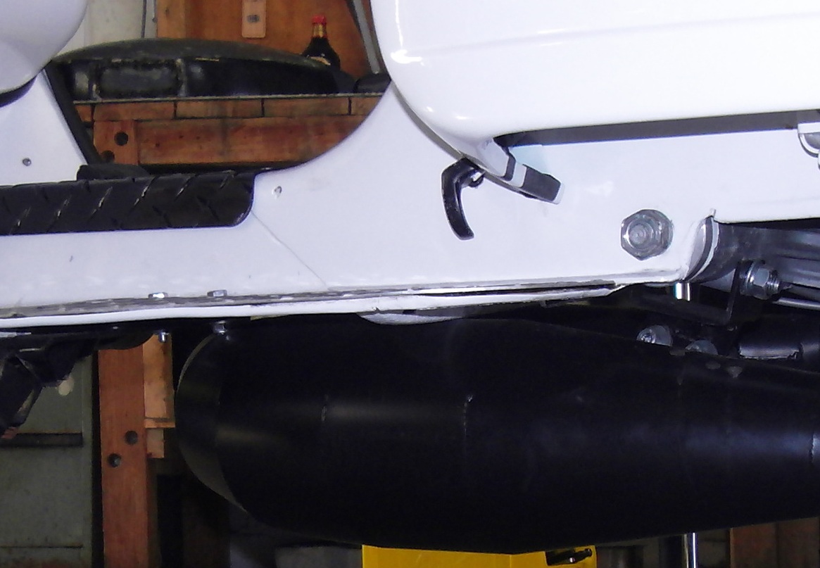

sooo.. ist ja schon ein paar tage her, aber ich wollte noch mal kurz berichten wie das ganze ausgegangen ist... :-D
das weiß hab ich eh über gehabt und im zuge der demontage meiner lady habe ich mich auch ans trittbrett machen müssen... ich habe die bleche nicht dünngeschliffen wie gepant, sondern ich habe einen heißluftfön benutzt und dann alles mit der abreißzange stück für stück rausgebrochen. drecksarbeit! ich war mehr als 3 stunden zu gange... danach habe ich einen großteil mit einem folienradierer entfernt. zwei stück hab ich vereiert - im wahrsten sinne des wortes. vielleicht lag es an der materialstärke, die ich abgetragen habe. oder aber der hersteller ist nicht zu empfehlen. denn beide radierer wurden nach 1/4 benutzung vom durchmesser einfach nur eierig. naja... schaut selbst.
vg jan
