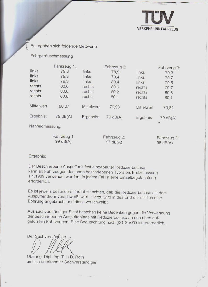

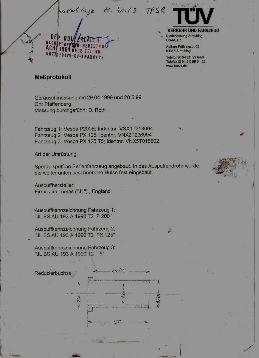

Das steht drin:
Schalldämpfer: BSAU 193a 1990T3 PX 125 m. Reduzierbuchse im Endrohr m. 16mm Innendurchmesser
Das steht drin:

ALso, das Endrohr ist das letzte Stück des Auspuffs. Damit ist tatsächlich das Stück gemeint, das hinten ganz am Ende aus dem Endschalldämpfer rauskommt. Um die Geräuschwerte in den Griff zu bekommen, ist damals (wie oben im Gutachten beschrieben) ein Reduzierstück dort eingesetzt worden, dann ist ein Loch in das Endrohr gebohrt worden u. durch dieses Loch ist das Reduzierstück mit einem Schweißpunkt verschweißt worden.
Also kann jeder halb blinde Dorfsheriff erkennen, wenn da keine Reduzierung mehr drin ist. Notfalls indem er seinen dicken Zeh da reinsteckt, falls er nicht so weit runtergucken kann (weil die Plauze im Weg ist oder so...)
Mit anderen Worten: Die Eintragung ist zwar soweit ganz toll, nur mit der Reduzierung wirst Du auf Dauer kein Glück haben (Thermik etc...) daher empfehle ich Dir, den Auspuff so leise wie möglich zu dämmen und dann zu einem guten TÜV-Sachverständigen zu fahren, der eine Geräuschmessung durchführt und Dir die Reduzierung austrägt.
