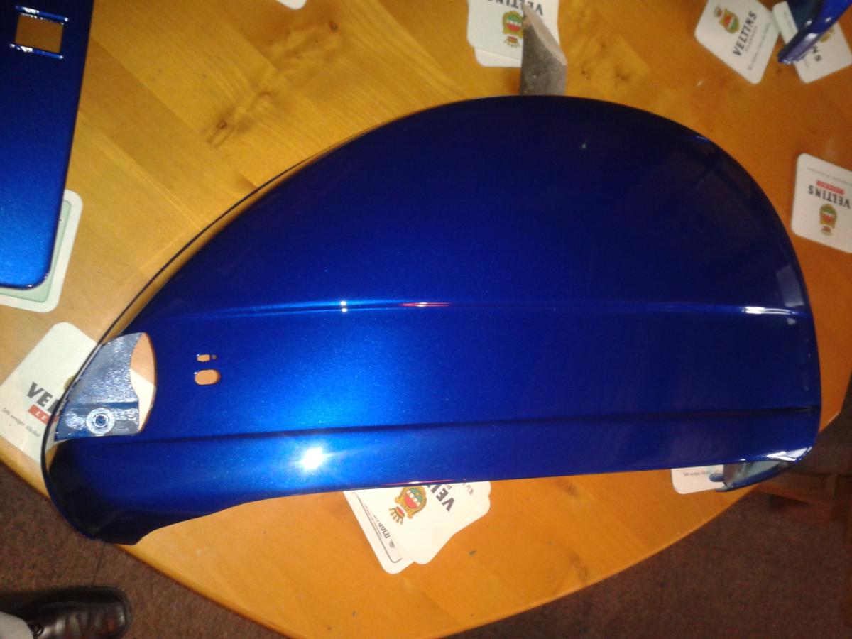

So, Farbe ist drauf
Für selbst lackiert sogar recht gut geworden :wacko:

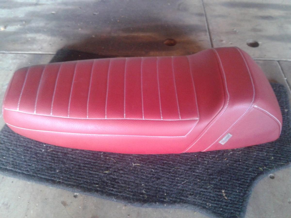

Anbei mal wieder ein Bildchen als Vorgeschmack
post-37830-0-79643600-1336047310_thumb.j
Ist ne original Super-Corsa (kein Nachbau) neu bezogen
