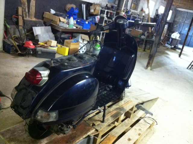

Ich erweitere die Anfrage nach Werkbank/Schränkchen + Schraubstock um klassische Hebebühne ODER alternativ ner guten DIY Lösung, wie Rampe/Tisch o.ä.
Habe genu Platz für ne Rampe mit humaner Steigung und könnte ja vielleicht nen stabilen Tisch oder ähnliches als Plattform nutzen und mir ne Klemmvorrichtung für das Voderrad o.ä. bauen.
Hat von euch schon mal jemand sowas gebaut/gesehen/davon gehört? Alternativ stemm ich ein Loch in den Boden als Service Grube :-D
Es gibt so schöne kleine Hebebühnen für um die 100 Eier, mit denen man alles machen kann (Unters Trittbrett) (Edith: sowas: http://www.detec-handel.de/images/produkte/i41/4133-d24355.jpg)
Aber leider passt da die Lammy nicht drauf.

Alles andere als ein Rampe zum rauffahren oder eine eine Hebebühne wie z.B. Scruppy sie hat ist scheiße. Dann schraubst du besser auf dem Boden. Die ganzen Teile die nur unters Trittblech kommen sind murks.

Hast Du denn mal ein Foto oder ne Idee zu ner Rampen Lösung?
Hebebühne bekommt man für > 300,00. Würde aber gerne noch mal was selbstgemachtes zum Vergleich sehen.
Habe auch Ideen, würde es aber gerne mal von anderen umgesetzt sehen.

 nen Schultisch oder sowas, da sind die Holzplatten schön stark und ist auch was breiter. Könnte man schön die Beine etwas kürzen, ne abnehmbare Rampe dran, Radhalter für vorne und gut ist.

Also, so einen kleinen Hydraulikheber wie in dem ersten Link (unters Trittbrett) habe ich mal geschenkt bekommen.
Das Problem bei den Dinger ist:
1. Hebeweg zu gering (die Karre kommt nur 40 Zentimeter höher... am Lenker okay, am Motor zu tief)
2. bei gedrehter Zylindermontage und Largeframes ist der Auspuff im Weg und muß erst weg
3. die Aufstandsfläche ist klein, bei nicht gut ausbalancierter Karre nimmst du ein Rad ab und das Ding kippt nach vorne oder hinten über die Seite weg (15 Kilo Scheibe am Schürhaken um einzuhängen ist vielleicht nicht deine Lösung)
4. Die Hydraulik und die Schere stehen dir im Weg wenn du an der Fußbremse oder am Hauptständer fummeln willst (selten, aber wahr)
Ich benutze die trotzdem fast immer, einfach weil sie da ist.
Kasten Wasser auf die Aufnahme, Roller drüber heben und dann kommt der Kram auch hoch genug.
Eine richtige Bühne würde ich mir trotzdem gerne mal gönnen, weil ich ja Rückenpatient bin.
Das wird ja tendenziell nicht besser im Alter.
Wenn du dir was baust, leg den Rampenwinkel so aus das du auch die fetten Karren bequem alleine rauf und runter bekommst.
Ne hydraulische Scherenbühne muß es ja, je nach Platz, nicht immer sein.
Ist aber natürlich am bequemsten, klar.
Ferner würde ich vorne ne ordentliche Klemmung basteln und hinten seitlich zwei Ösen zum runterspannen vom Heck basteln, für gröbere Arbeiten.
Im End könnte die Klemmung vorne ne größere Schraubzwinge mit Schonbacken in einem Halter sein.

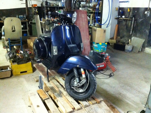

@Badluck: Ich hab mir einfach n paar Europaletten und Schaltafeln zusammengespaxt. Funktioniert schon seit Jahren...
Zum Fixieren einfach zwei Spanngurte drumgeworfen und jutt.
Wenn kein Hauptständer, musste natürlich bisschen fummeln, aber geht alles irgendwie mit Stubbi Kiste drunter o.ä.
  • Like 1
Ich habe von Anfang an überlegt, obs mit Paletten geht, weil ich heute eh welche zur Garage fahre wegen Möbelbastelei.
DIe Idee dann aber verworfem, weil ich dachte zu instabil.
Ein Bild würde mir evtl. helfen eine finale Entscheidung zu treffen, ob ich was frickel oder einfach zu cran von dinsbums fahre und so ein Mopped hole.
Ich kann mir was vorstellen,  aber nur ein Bild wird es ans Tageslicht bringen ob Vorstellung und Realität da ähnlich drauf sind.
