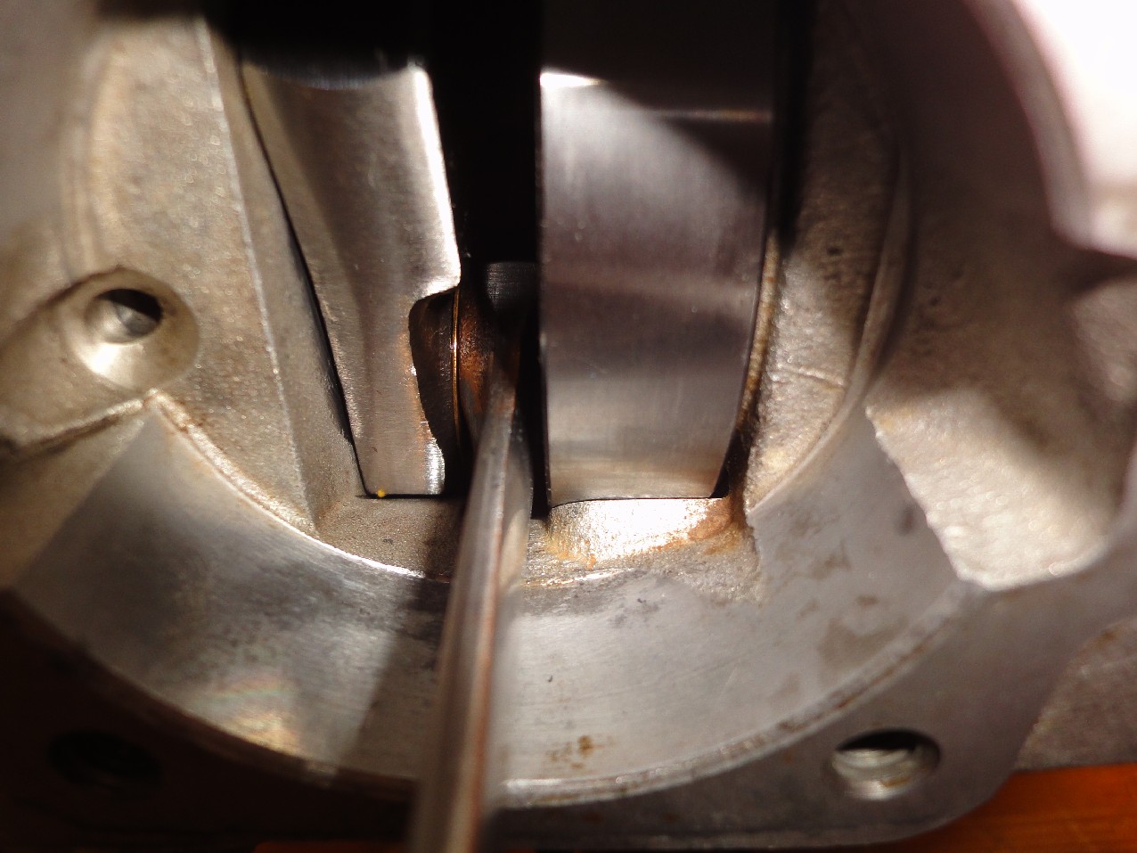

So,war gerade bei einem bekannten Zweiradmechaniker bei mir um die Ecke,und der hat mir gleich das nächste Problem vor Augen geführt.HW hab ich noch ne zweite da,aber ich hab auch noch ein Problem mit meiner Kurbelwelle.Hab mir ne neue Mazzu Rennwelle rausgelassen und das Problem ist,das der Spalt zwischen Kurbelwelle und Drehschieberdichtfläche zu gering ist.Desweiteren hat er gemeint das die Kurbelwelle minimal sürbares Achsialspiel haben müsste,was bei mir aber nicht der Fall ist,dazu kommt noch das sich die Kurbelwelle sehr schwer drehen lässt.Drehmomente hab ich beim Zusammenbau eingehalten und Lager sitzen auch ganz im Sitz!Hab mal nen Bild angehängt und hoffe das Ihr mir weiter helfen könnt.

Hatten wir im Winter bei ner Mazzu Welle auch. Die war einfach krumm von Anfang an. Hast du die Chance die vermessen zu lassen?
Sind deine Gehäusehälften Nummerngleich?
Wie siehts den aus wenn du die Hälften wieder etwas öffnest? Dreht sie dann sauber durch die Drehschieberfläche durch? Entweder ist die Welle verdreht, oder etwas stimmt mit deinen Lagersitzen nicht.

Also die Lager sind alle von SKF,Gehäusehälften sind Nummerngleich.Habe auch nicht das Gefühl das die Welle streift,aber ich denke das das nicht gut geht,wenn der Motor Betriebstemperatur hat und sich das Material noch minimal dehnt,da passt nämlich nicht mal mehr ein Haar zwischen Welle und Drehschieberfläche!Die Möglichkeit die Welle vermessen zu lassen habe ich leider nicht.

Hab ein SKF 6204/C3 verbaut.Lager in Limahälfte ordnungsgemäß verbaut,dann Welle über Nacht ins Gefrierfach gelegt,und am nächsten Tag Lagerinnensitz erwärmt und gewaltfrei ins Lager gleiten lassen.
Hab gerade die Kupplung und das Primärzahnrad(war mit 55 Nm angezogen) wieder ausgebaut und die Gehäuseschrauben auf der Limaseite gelöst.Welle lässt sich jetzt logischerweise etwas leichter drehen, aber an dem Spalt zwischen Welle und Drehschieberfläche hat sich nichts geändert!
Dreht die Welle komplett und frei durch?
Neue, intakte Drehschieber haben zur Welle so um die 7/100+ Spiel.

So,Motor geöffnet!Das Problem mit der Hauptwelle hat sich erledigt,neue Hauptwelle steht stramm am Lager an und dürfte nach dem Einteiben auch fest sitzen.Ein paar Meinungen zum Abstand der Kurbelwelle zur Drehschieberfläche wären noch top!Wie gesagt,die Welle hat sich fast nicht drehen lassen.Aber deutliche Schleifspuren auf der Welle sind nicht zu sehen,nur ein paar minimale"Kratzer"die aber vielleicht auch schon davor drauf waren!?

Servus!Brauch nochmal euren Rat um mit ruhigem Gewissen meinen Motor fertigstellen zu können.Hab heute meine neue Welle verbaut.Die Welle lässt sich leichter drehen,streift nirgends,aber der Abstand zur Drehschieberdichtfläche ist immer noch minimal!Mir kommt das als Laie einfach zu knapp vor wenn ich bedenke das die Materialien sich bei Betriebstemperatur noch etwas ausdehnen.Wie kann ich überprüfen ob der Abstand reicht?
Gruß nighty
mein Standpunkt hier: einfach anmachen den Motor, und das Problem vergessen.
ich hatte das auch mal, da konnte man erst gar nicht richtig drehen, ich hab
dann erst mit der Nuss und der Knarre die Welle ein paar Mal gedreht, und das
Ding dann angerissen, dass lief sofort super, und das länger als 5 Minuten.
:wacko:
etwas weiter vorn im Topic steht 7/100mm.
wenn sich im Betrieb überhaupt was verändert, dehnt sich das Motorgehäuse
durch Erwärmung aus, wird also größer, Du kannst den Motor m.E. auch ohne
Schweissausbruch starten, da wird einfach gar nix aussergewöhnliches zu
bemerken sein.
