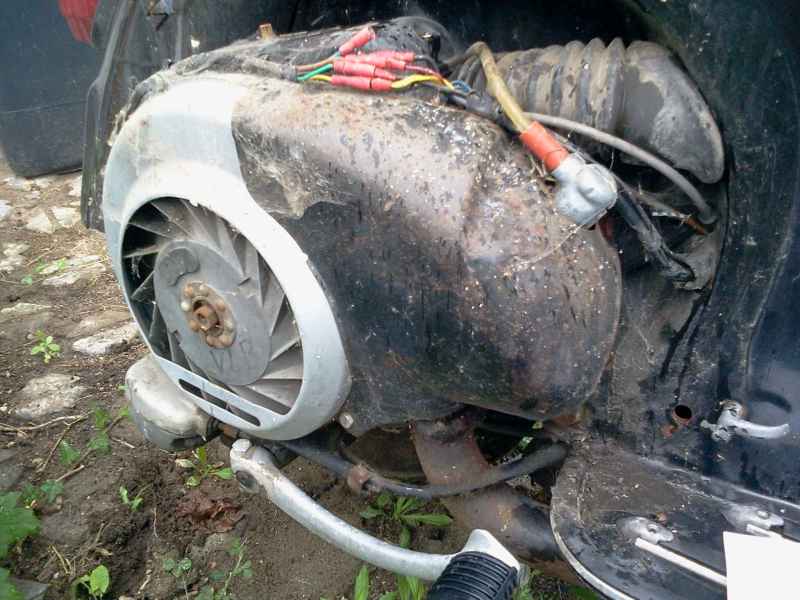

so habe nun Bilder. Leider ist die Fahrgestellnummer nicht mehr vorhanden. Scheint wohl mehr oder weniger schlecht restauriert worden worden. Am Motor hingegen war eine Nummer VLB1M. Laut Scooterhelp ein Sprint 150 von 1970.

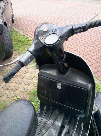

Was mir noch garnicht klar ist das PX Fach, Lenkerkopfabdeckung und vor allem die PX-Kaskade. Hoffe Ihr könnt das Puzzle zusammenfügen.

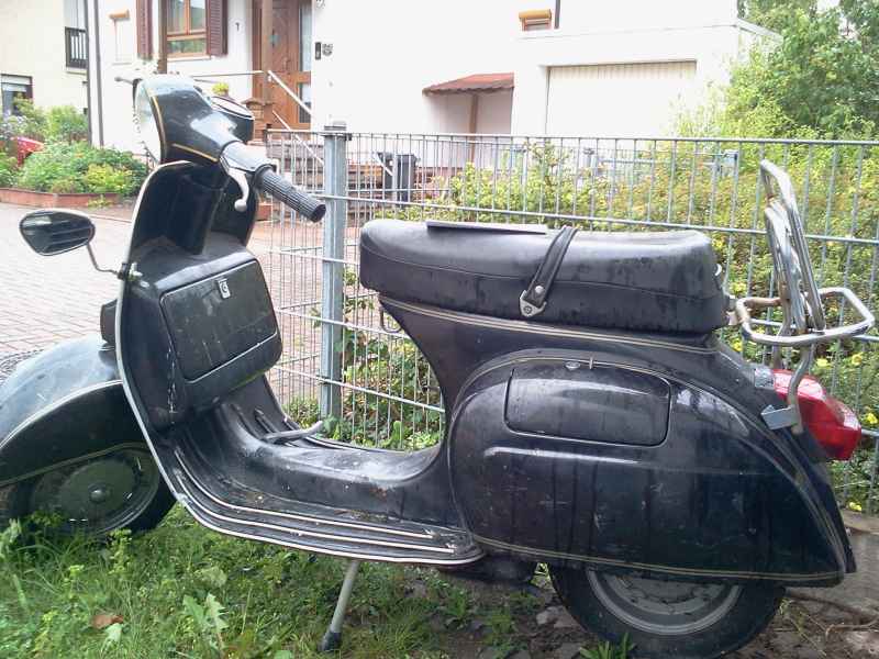

Hardcore Bastelbude :wacko:
Uhhhh fieses Teil, da passt ja nix zusammen, Finger weg würde ich raten
Glaub ich gar nicht mal. Könnte evtl. auch eine frühe spanische Motovespa-PX sein. Die gab's mit der alten Sprint-Gabel; sowas war Ende der 80er häufiger auf Malle zu sehen.

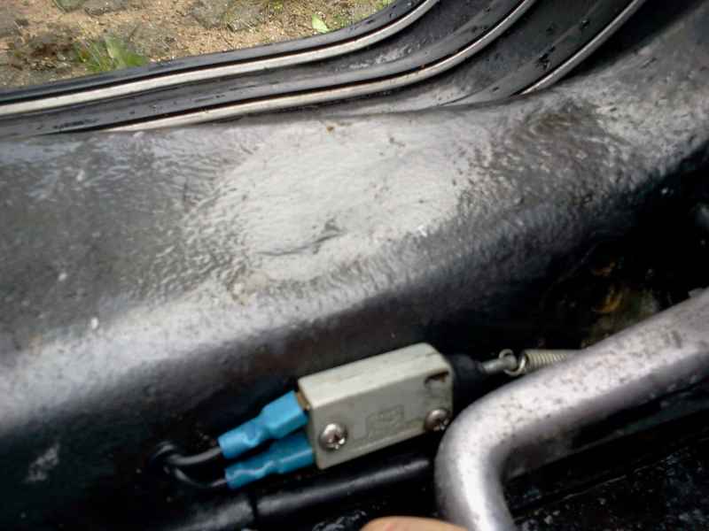

Geiler bremslichtschalter :wacko: mit feder ...
Details wie dieses meinte ich auch eher als die PX/Sprint Zwitterei :wacko::laugh:

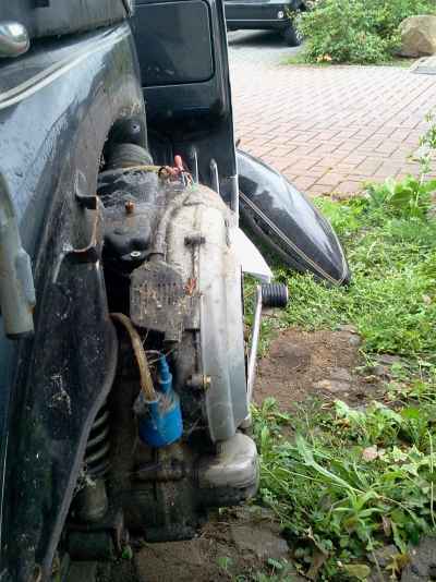

+Zugverlegung am Motor
+Kabelkästchenersatz
+Was is überhaupt mit den Backen passiert? Seltsam glatt...
Ist doch klar, was das ist. Da wollte einer in den 80ern seine in die Jahre gekommen olle Sprint in ne schicke PX umwandeln. Hat ja auch fast geklappt. Das war kein Oldie, sondern eher so ne Art Cosa, zumindest vom Beliebtheitsgrad (um die Zeit) :wacko:
Würds so fahren, hat nicht jeder. :wacko:

Ich weiss, das der Besitzer selbst da nicht rumgeschraubt hat. Wer lässt denn eine Sprint Kaskade wegnehmen. Die ist doch fest dran, oder?

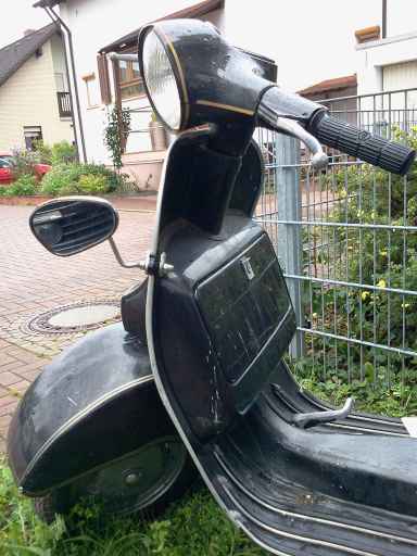

So wie es aussieht ist der Lenkerkopf, Kaskade, Lk-Abdeckung, Fach, Tacho, Sitzbank, RüLi, Gas-Kulugriff ausgetauscht worden. Will mir nicht in den Kopf.
Bei nem grösseren Unfall wäre doch dann auch die Gabel ausgetauscht worden. ????????????
Hab mir jetzt mal alle pics angeschaut! Hardcore bastelbude. Der rahmen plus backen scheinen sprint zu sein. Restliche anbauteile Px. Entweder so wie mantamanta es sagt, oder Resteverwertung :-/
Mein absolutet Fav iss immer noch der bremslichtschalter :wacko:

Kaskade kann ja drunter noch da sein... Die Kiste hat was... irgendwie authentisch, wenn es wirklich in den 80ern umgebaut wurde.
Find ich auch - das Teil hat Geschichte... Da hatte einer ne Vision! Wär perfekt, wenn noch grausliche LKW-Anhänger-Blinker aus dem Zubehör-Handel verbaut worden wären. Ein prächtiger Bastard :wacko:

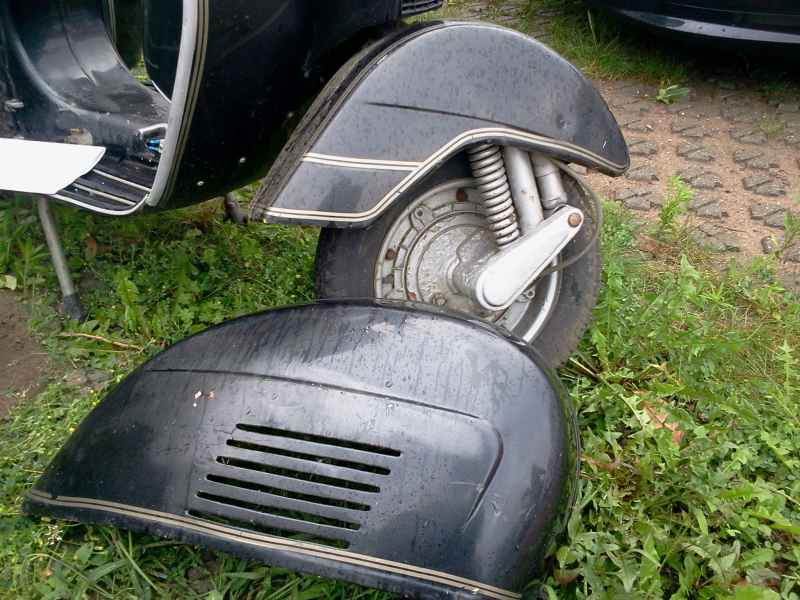

Zumindest denke ich ist hier evtl. der größte Eingriff vorgenommen worden. Ich könnte mir sogar vorstellen, daß dazu ein Loch in den Kanal veflext wurde um die eigenen Stromkabel für die Bremse durchziehen zu können. Die Oberfläche ist ziemlich unglatt. Da wurde irgendwas zugeschmiert und nicht mal glatt geschliffen.
t4. hat richtig gesehen, daß die Motorhaube zu flach ist an den Schlitzen. Habe mir daraufhin die andere Backe angeschaut. Die hat ja gar keine Längsstreifen mehr.
Wenn ich mir das antue, dann ist das für mich ein Schlachtroller // Ersatzteillager. Oder eine Basis für aus 2 mach einen. Bleibt ja nur noch der Motor als ganzes Stück, Lenkung und behandelter Rahmen. Im Motor kanns mit den Überraschungen noch weitergehen.
