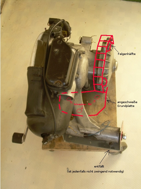

Was wäre damit?:
Meinen Ersatzmotor hab' ich auf einem Rollbrett montiert.
So kann ich ihn in meiner Wohnung von einer Ecke bequem in eine andere schieben.
So, wie ich den Motor montiert habe (s. Bild), fixiert mit der Steckachse
auf dem U-förmigen Blech, das seinerseits auf dem Rollbrett aufgeschraubt ist,
ist das im Grunde genommen aber überhaupt nicht gut!
Ich hab mal skizziert, wie man das eventuell verbessern könnte. Wie der Motor
auf dem Rollbrett so zu befestigen wäre, daß man ihn bequem vom Rollbrett aus in das
Vespa-Chassis einbauen könnte, ohne daß der Motor seitlich wegkippen kann.
Ich denke mir, man bräuchte nur eine Felgenhälfte nehmen, diese unten plan absägen und
daran eine Grundplatte anschweißen (natürlich gut verstreben!). Die Grundplatte
wird dann auf das Rollbrett geschraubt, die Stehbolzen werden durch die Felgenlöcher
gesteckt und die Muttern gegengeschraubt. So könnte man die Traverse für den Einbau
hochklappen (bis auf ca. 30cm für den Einbau), einen Holzklotz zwischen Traversenarm
und Rollbrett schieben, um die Höhe zu halten, nachdem man vorher den Motor bequem
unter das aufgeständerte Vespa-Cassi geschoben hat. Jetzt, wo der Motor gerade ausgerichtet
ist, ist es doch ein Kinderspiel, die Steckachse durchzustecken. So wird ein Motorwechsel
zum Happening. Hab ich das richtig überlegt, oder ist da ein Denkfehler drin?
30cm über den Boden hab ich die Steckachsenhöhe bei aufgeständerter, fahrbereiter
Maschine ausgemessen. 11cm wäre dann die Unterkante der Bremstrommel vom Boden entfernt.
Mein Rollbrett hat 12cm Höhe. Das müßte eigentlich hinhauen, wenn ich die Unterseite
von der Felgenhälfte plan absäge. Auch müßte der Schwerpunkt des Motors auf dem Rollbrett
so gewählt werden, daß das ganze Rollbrett mit dem Motor zusammen nicht umkippt!
Die einzelnen Arbeitsschritte wären folgende:
Chassi ist aufgebockt,
Motor auf Rollbrett (abgesenkt oder halb abgesenkt?) wird drunter geschoben,
Traversenarm wird hochgeklappt und mit Holzklotz (oder sonstwie) abgestützt,
dicke Steckachse durch, dünne Federbeinschraube durch,
Radmuttern abschrauben,
Stütze unter Sturzbügelhalter stellen (ebenso Bierkasten unter Nummernschild oder dergl.)
und Maschine hinten etwas anlupfen, damit das Rollbrett drunter weg gezogen werden kann,
fertig!
Hundertprozentige Passgenauigkeit bei der Herstellung des Motorhalters wäre möglich,
wenn bei montiertem Motor im Cassis und montierter Felgenhälfte am Motor die auf dem Rollbrett
bereits aufgeschraubte Grundplatte erst ganz zuletzt an die Felgenhälfte angeschweißt wird.
Ebener Fußboden und Hauptständer vorausgesetzt. Einfach vorher das Rad abmachen. Der
Auspuff kann dran bleiben! Eine so genaue Ausrichtung wird aber wahrscheinlich gar nicht
nötig sein. Es wird reichen, wenn die Traverse vor dem Zusammenschweißen waagrecht auf dem
Rollbrett liegt, ohne spezielle Ausrichtung.
Bisher ist alles nur theoretisch, aber vielleicht freut sich der Mensch drüber, wenn eines
Tages der Rollator :wacko: neben der Maschine in der Garage steht und ein Motorwechsel ansteht?
Was sagt die Gemeinde? Würde das funktionieren? Würde das den Einbau erleichtern?
...nur mal so, bevor ich mich ranmache und die Felge schrotte.
post-13492-066457600 1306394283_thumb.jp
was ein Aufriss um nen Motor einzuhängen :wacko:
Das wäre es mir wert!
Keine verdreckten, zerquetschten Züge mehr - Minutensache!
Bearbeitet von Don
dann müssen das aber stabile Bremsen an den Rollen sein, sonst is das ne wackelige Angelegenheit beim schrauben....
Das Ganze zusammen auf die Werkbank stellen, Holzklotz drunter, Zwinge drüber und nichts wäckelt da!
Bitte etwas mehr Phantasie aufbringen! :wacko:
wenn ich da noch Zwinge, Holzklotze brauche...is das aber auch wieder weit weg von "praktisch"...
dann halt Motor raus und in nen normalen Montageständer gepackt...der kippelt dann auch nich auf der Werkbank :wacko:
Da kippelt nichts...und einen anderen Montageständer für 99eus brauchst' Du auch nicht...und den Motor in den gekauften Montageständer brauchst Du auch nicht einbauen. Der sitzt ja nach der Demontage (geht ja auch andersrum!)
schon auf dem Rollbrett.
Ich finde den Ansatz auch nicht gerade schlecht. Gut, bei SF-Motoren mag der Aufwand übertrieben erscheinen, aber LF-Motoren sind schon eine andere Gewichtsklasse (vom wegkippelndem Chassis ganz zu schweigen). Ist ja nicht jeder ein Hulk...
jetzt erklärt mir aber mal, wo ein Largeframe-Chassi mehr wegkippelt als ein Smallframe-Chassi?
bzw. wo kippelt das überhaupt...das steht doch aufm Hauptständer und das Gewicht der Gabel hält das Chassi auch unten...
Vor Allem wenn man bedenkt, dass ein 200er Block mit Gaserwanne in manche (Oldie-)Chassis nicht über die Schwingenachse reingeschwenkt werden kann.
Ich hab mir gerade aus dem Altteilelager ein paar olle Rollen besorgt. Danke für die Anregung, Jürgen! :wacko:
Hab ich nie behauptet. Es ist nur einfacher ein kippelndes SF-Chassis abzufangen als ein LF-Chassis. Wenn Du das Problem nicht kennst, gut. Jeder halt so, wie ers mag...
Aha, Döbling... Dder feine Herr schraubt wahrscheinlich in Samthandschuhen ;-)
nönö, erstens nicht feiner herr und zweitens in ungepuderten chirurgenhandschuhe von www.workline.at :wacko:
@t4
Dazu muß ich sagen, daß das im Moment alles noch graue Theorie ist. :wacko:
Gruß Jürgen
'ne andere Kleinigkeit wäre auch noch zu überlegen:
Für eine Komplettrevision des Motors käme dann das U-förmige Halteblech auf dem Rollbrett zum Einsatz.
Vorher den Motor hinten hochlegen bis über Felgenhöhe (z. B. mit Holzklotz) und Traversenbolzen
vorn durchstecken. Dann könnte man auch an der Bremse arbeiten oder die Hauptwelle rausnehmen.
Für den Motoreinbau dann wieder die Felgenlöcher benutzen!
Bearbeitet von Don
