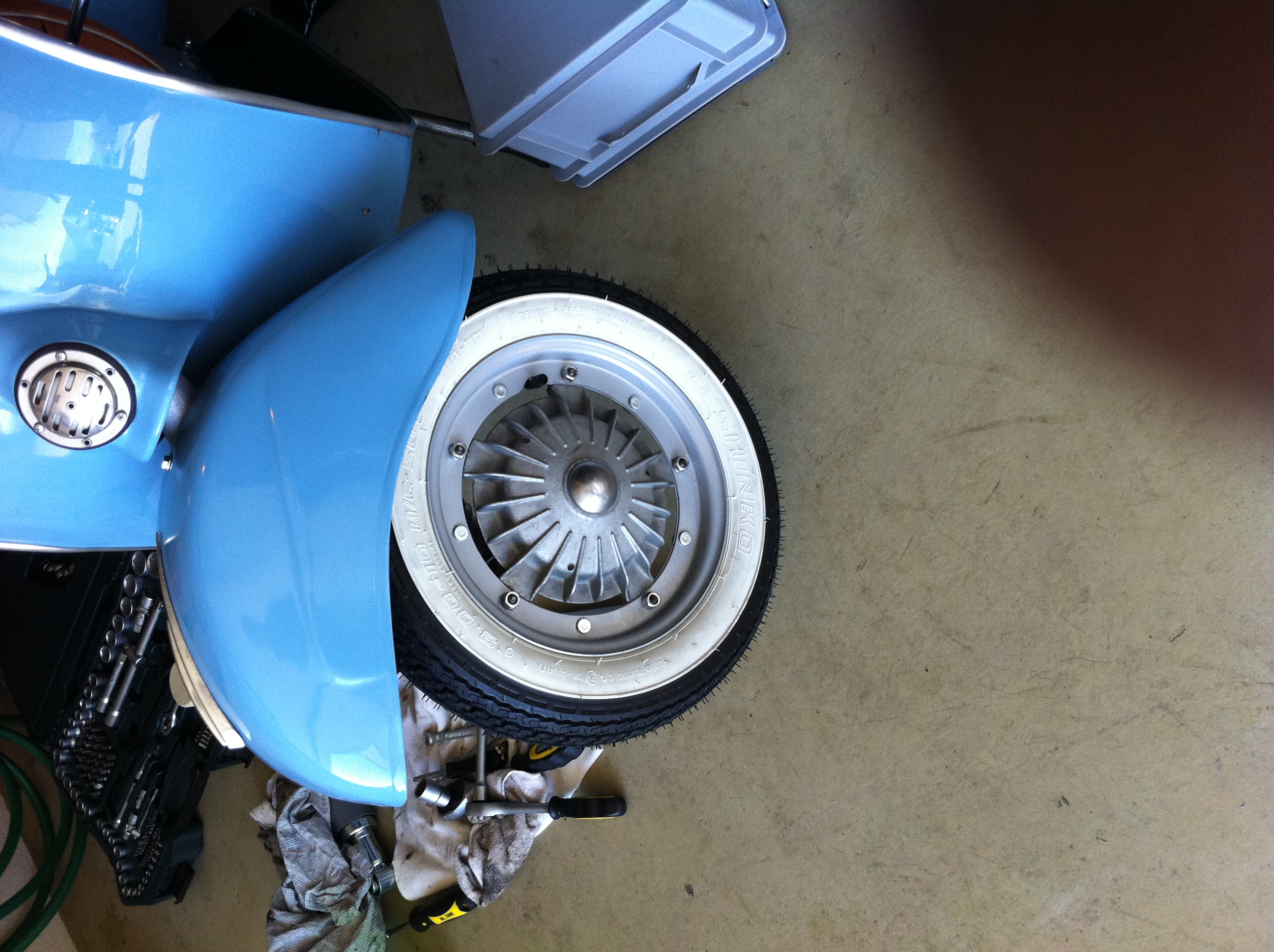

mach mal bitte ein bild.
nein, nicht von deiner frau, von der gabel/felge/dämpfer

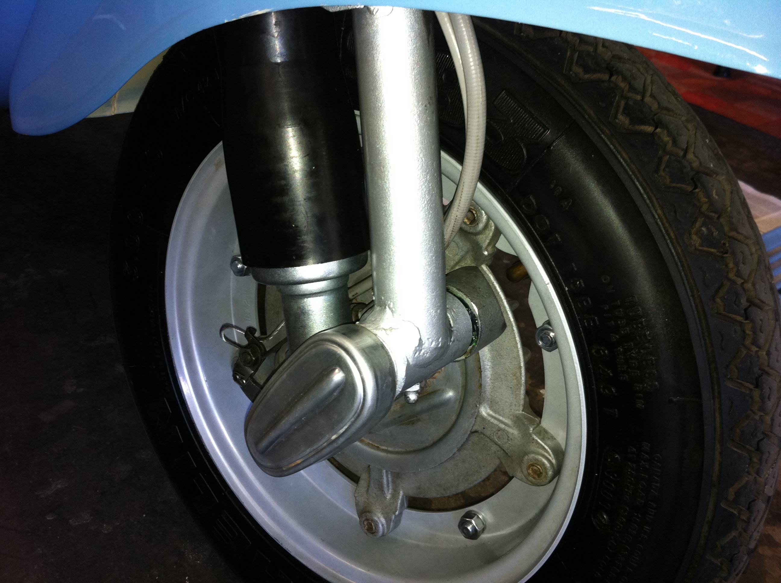

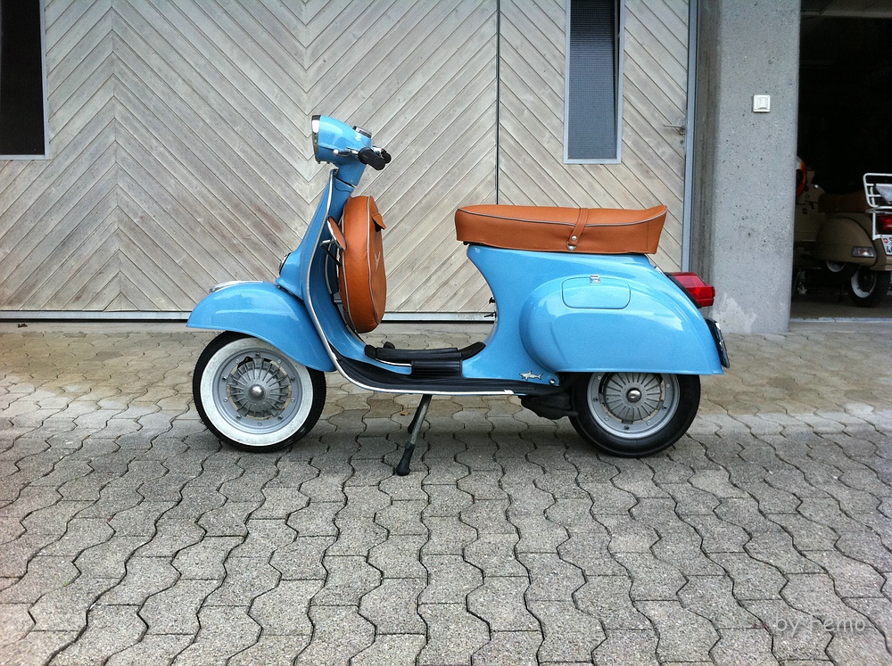

hier mal ein paar bilder sorry nur mit dem telefon....:
post-39330-027364100 1304948533_thumb.jp
post-39330-058690600 1304948571_thumb.jp
post-39330-061321300 1304948609_thumb.jp
Dein Kotflügel sitzt falsch....der zeigt vorne zu weit nach oben...daher kommt er unten zu nah ans Rad
ist das ein Repro-Kotflügel?

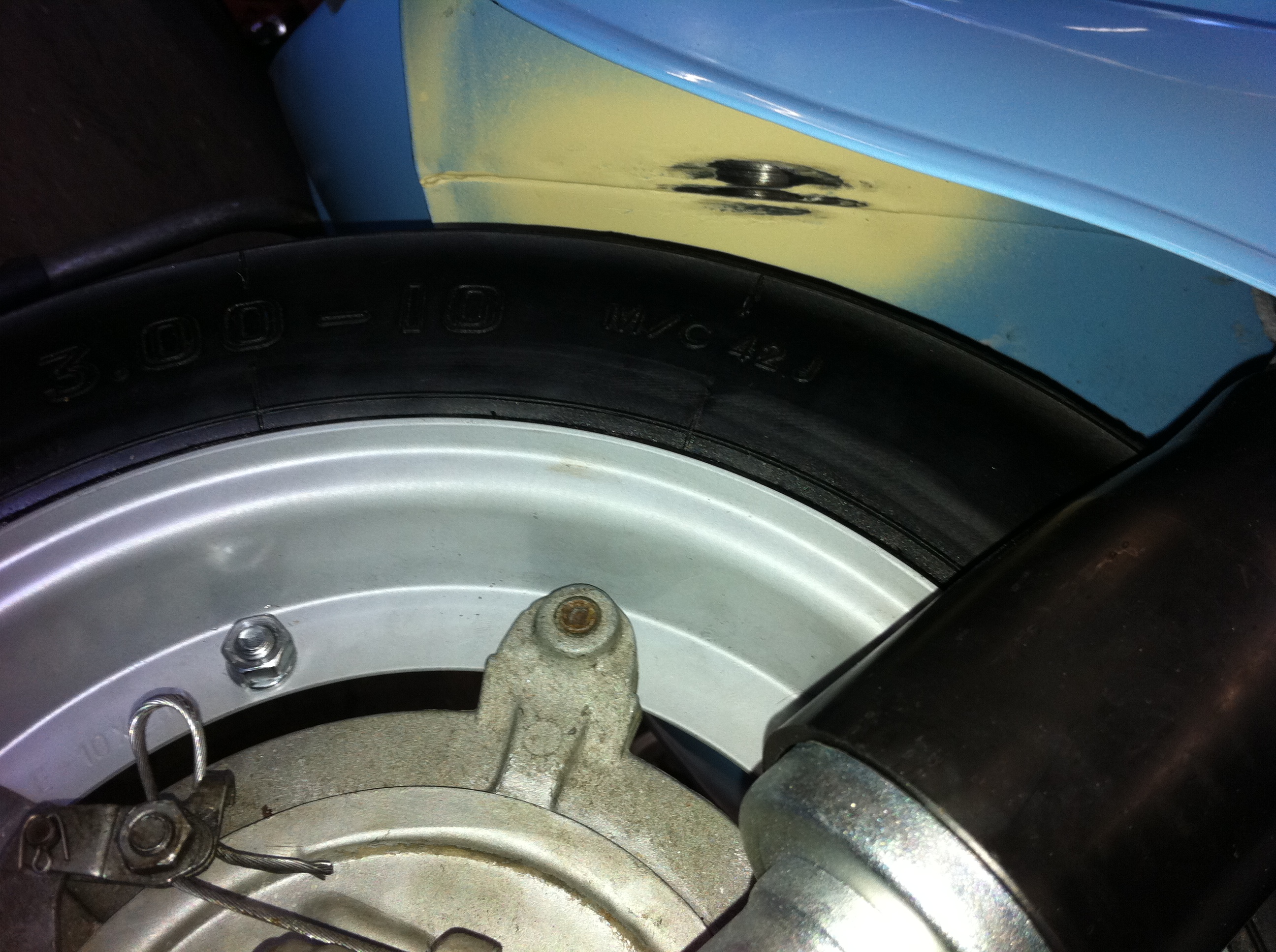

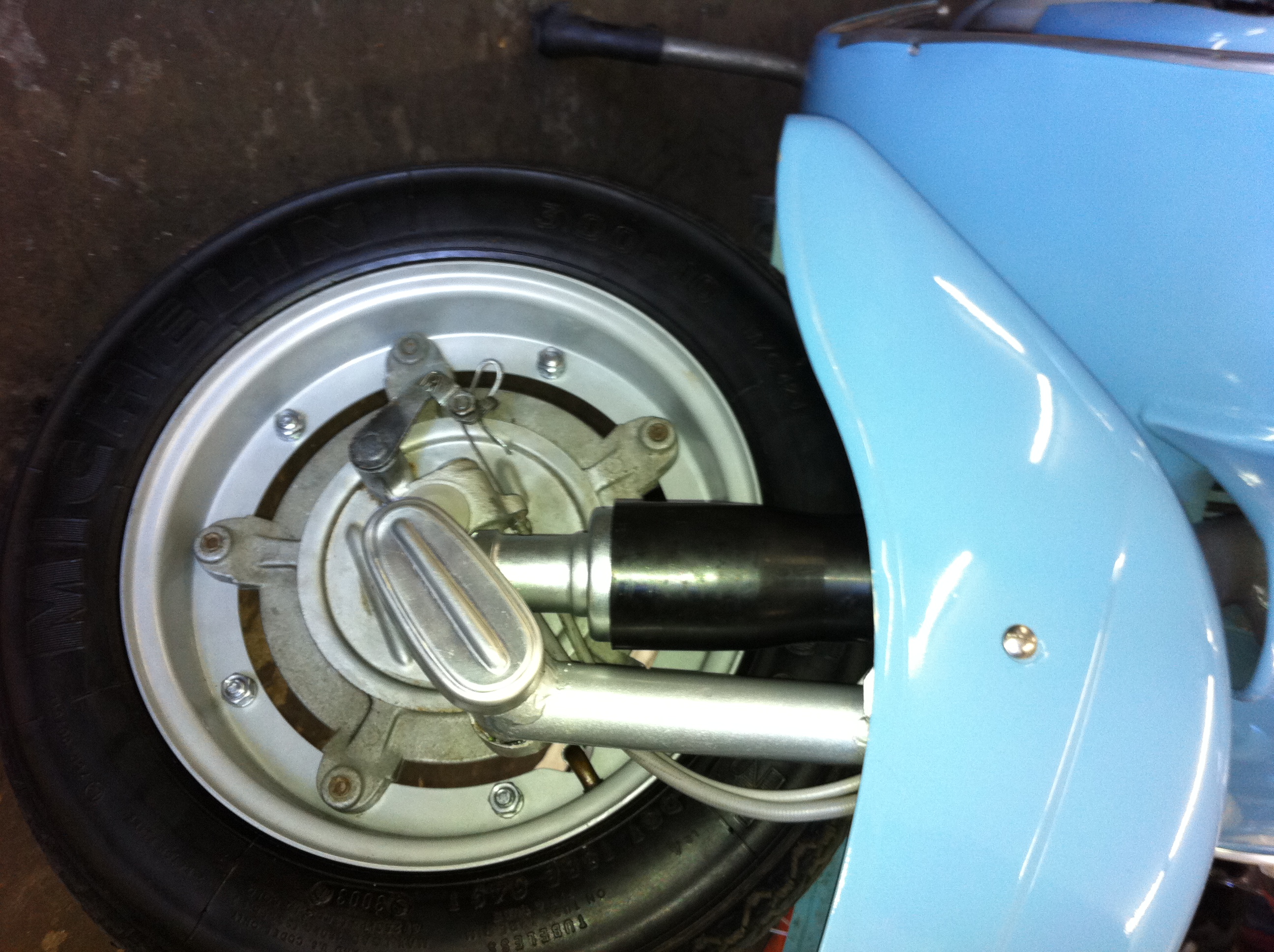

ich habe hier aber noch ein paar bilder, wo man das unter umstaenden besser sieht.
was meint ihr ?
post-39330-016982300 1304950402_thumb.jp
post-39330-029655700 1304951078_thumb.jp
Sieht fast nach krummer Gabel aus, das Vorderrad steht ungewöhnlich weit hinten... und der SIP Repro Dämpfer ist der letzte Schrott, nimm den 3-fach verstellbaren, der ist OK für sein Geld. :wacko:
also entweder der Koti sitzt da vollkommen doof uff der Gabel....
oder die Gabel ist mal schön krumm....

falsch montieren nicht unbedingt....bei nem schlechtem Repro könnten die Löcher halt schief sitzen oder der ganze Koti falsch gebogen.
es ist bekannt, das es bei den Repro-Dingern gern mal am Rahmen anstößt, weil die eben nicht richtig gebogen sind.
kann aber auch sein das der Fehler mittlerweile behoben wurde

Gabel krumm/gestaucht oder nicht: das müsste sich über Nachmessen des Radstands zumindest einigermaßen sicher überprüfen lassen.
Lt. der technischen Daten beträgt der Radstand 118cm.
Genau den Wert habe ich an meiner garantiert unfallfreien V50 ( ident. mit Primavera!) auch nachmessen können.
Der Roller stand dazu auf dem Hauptständer, das Vorderrad war völlig entlastet.
Btw. 1cm plus/minus würde ich jetzt als noch innerhalb italienischer Toleranzen bezeichnen.

Linke Seite von Achsmitte zu Achsmitte müsste doch gehen, oder?
Wenn nicht: auf Radmitte senkrecht nach unten jeweils 'nen Strich auf den Boden machen. Und: die Gabel sieht wirklich gestaucht aus ...
