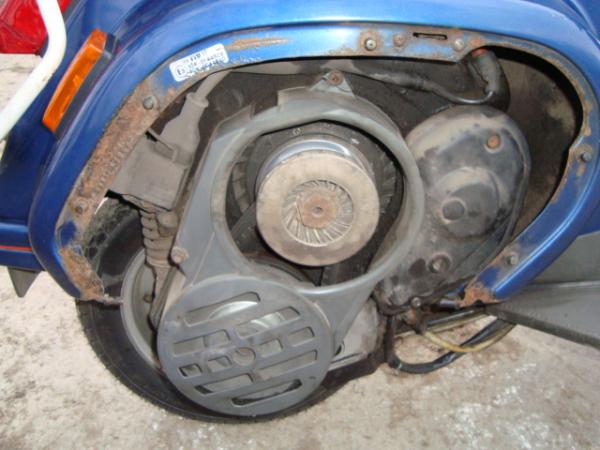

Hi falls du dein Automatikprojekt aufgibst würde ich gerne Teile bei dir abkaufen - bei meiner 125er Automatik war eines morgens plötzlich die Motorriemenschebe verschwunden (da wusste wohl einer das es für die Automatik nur schwer was gibt) und nun steht meine ansonsten fahrbereite Automatik schon länger. HILFEE ich brauche alles was mich wieder ans fahren bringt!!
Horst
PS so sieht sie aus die Motorriemenscheibe die ich dringend suche - Hilfe meine ist weg!

Moin!
Ist das deine Blaue PK?
Hatte auch mal eine in so einen Blau.
Sorry für OT
Moin!
Sorry für OT
Ne - ich hab das Photo nur aus dem Netz, meine ist silbern aber OHNE Motorriemenscheibe, ich war froh ein Photo von der Motorriemenscheibe im Netz zu finden, den wenn man eine Scheibe hat beachtet man sie nie , erst wenn sie weg ist weiß man was man hatte!
Dann sei froh das ich so ein schönes Foto gemacht habe :wacko:
Die Blaue war mal meine. Viel Glück bei deiner Suche
