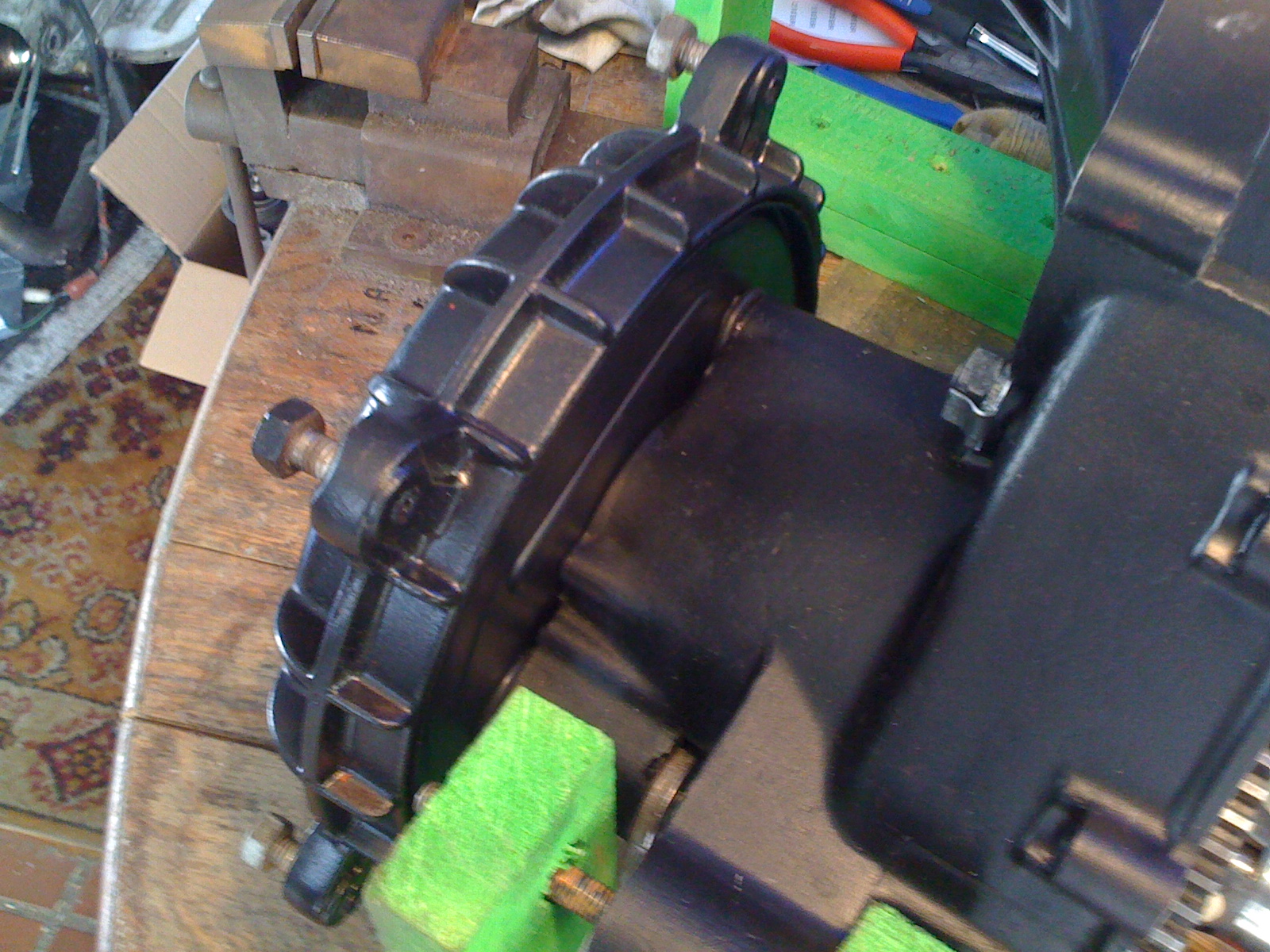

So, da nun fast alles fürn Motor da is, hab ich mal weiter zusammen gebaut...
Alle Lager und alle Siris wurden getauscht, Nebenwelle neue Federn und neu vernietet.
Es waren ALLE Federn gebrochen, war also durchaus nötig. :thumbsdown:
Das Ausbohren der alten Nieten hat mich ca. 3,5h, 5 Bohrer und 95% meiner Nerven gekostet...
Alle O-Ringe wurden ersetzt, Hauptwelle nach Gefühl neu distanziert. Nicht zu viel, nicht zu wenig Spiel. Hab dafür mit den Distanzringen der Hauptwellen gespielt die ich noch hier liegen habe, bis es gepasst hat.

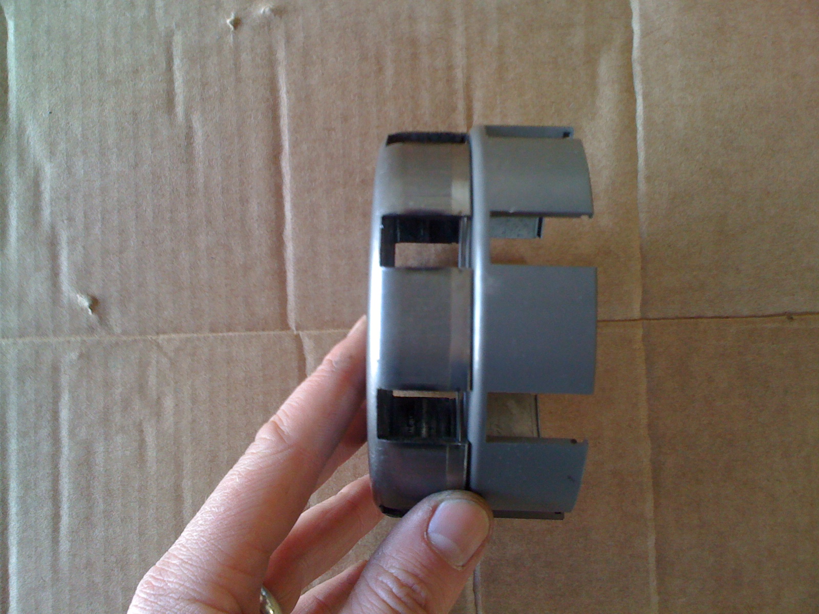

Der DRT-Kulu-Korb kam auch heute an, im direkten Vergleich sieht man, wo das Mehrmaterial ist. Sieht ordentlich und stabil aus das Teil.

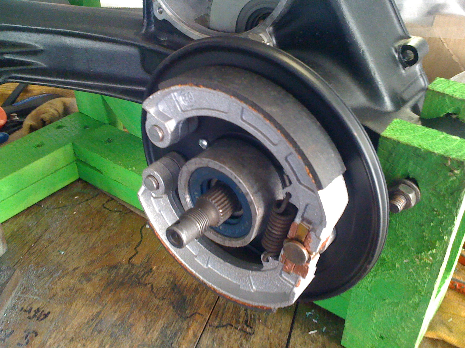

Neue Bremsbeläge kamen rein.

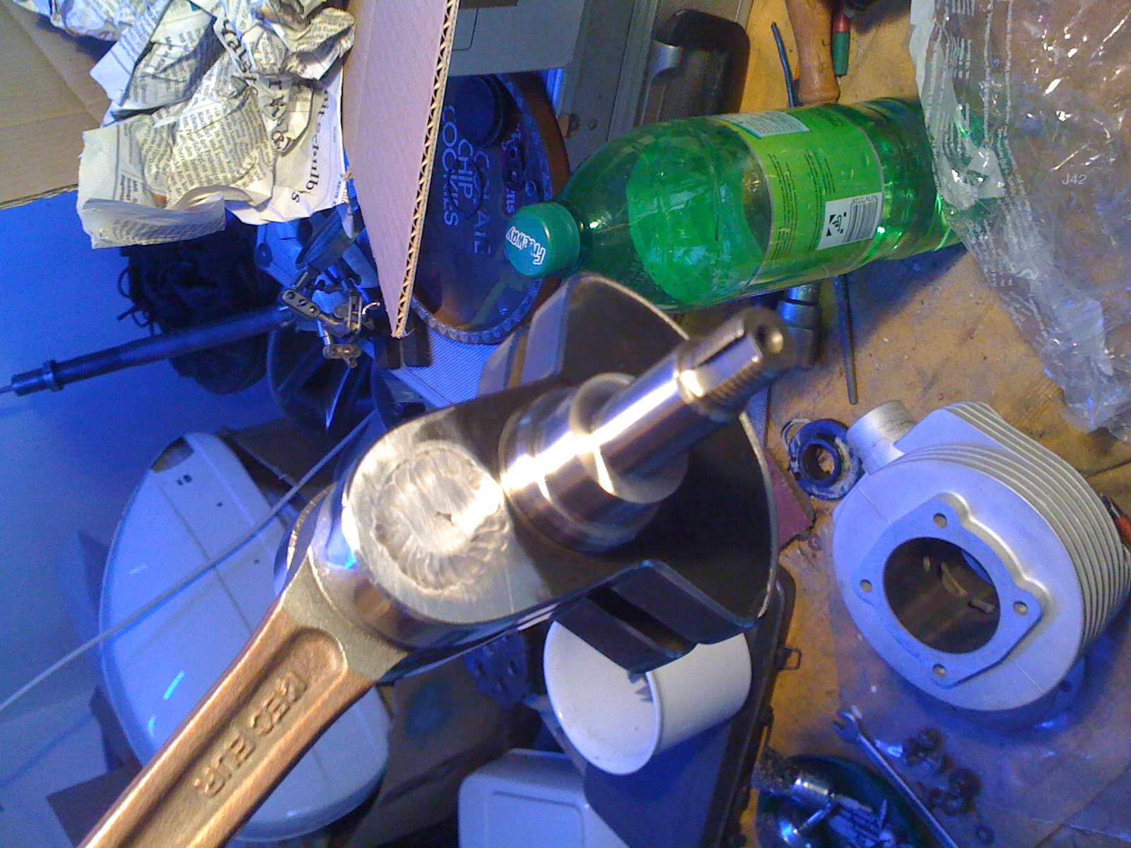

Die Kurbelwelle ließ sich wunderbar tiefgekühlt mit selbsgebautem Einzieher (Gewindestange und diverse alte Lager als Distanzringe) ins Lager ziehen. Gleiches gilt für die Lager und die Hauptwelle. Alles gewaltfrei.
