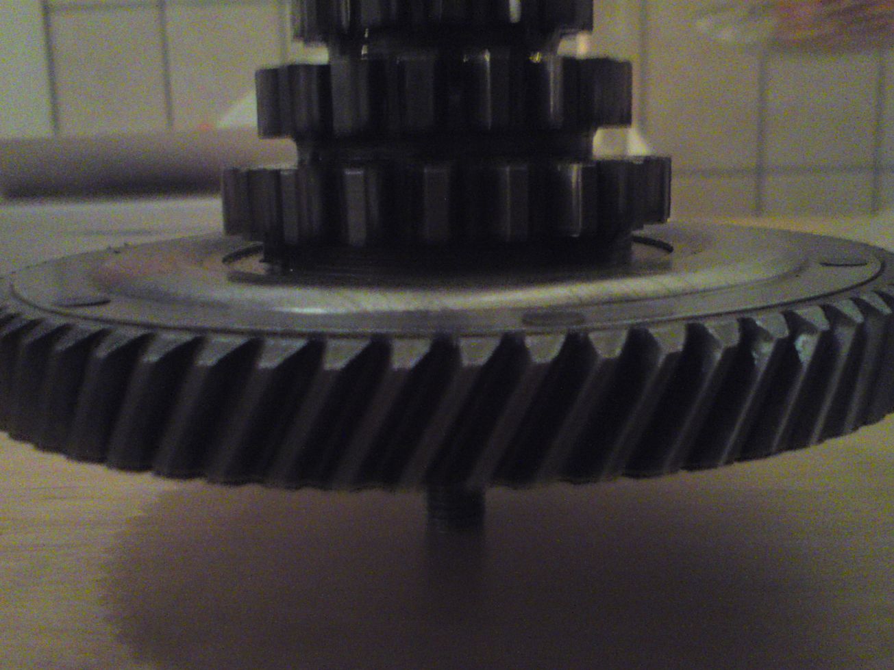

Könnte ja sein, dass die Federn alle gemahlen sind und das Vorgelege bei gewissem Drehmoment ungebremst auf die Nuten vom Primär knallt und so den Kraft-... naja... eher Formschluss herstellt. Und beim Zurückschalten wieder in seine Ursprungslage dreht und beim nächsten Anfahren nur drauf wartet, das nochmal zu machen.
Also, Gehäuse is leer, Antriebs- und Nebenwelle raus und... sieht aus wie ne eins (siehe Anhang). :inlove:
Keine Beulen in den Scheiben, nix steht ab, alles dufte.
Vorgelege sanft in den Schraubstock eingespannt und am Primärrad gedreht lässt die Federn klingen, so wie komprimierende Federn eben klingen.
Jetzt bin ich ziemlich :blink:ratlos , wo ich noch suchen könnte und irgendwie hab ich jetzt auch mal wieder Lust, das Ding einzubauen und damit zu fahren.
Hat jemand von Euch ne Idee, was von den (noch) nicht getauschten (oder vielleicht sogar von den getauschten) Dingern dafür verantwortlich sein kann?
Hab alles vor mir liegen, jeder Hinweis zählt!

kleine Frage am Rande:
Haben die Zähne vom Primärrad im 1. Bild ganz rechts Karies?

@Jogi: Kein Karies. Hab extra die Zahnarztbrille uffjesetzt. Muss wohl SonyEricsson da reingezaubert haben.
