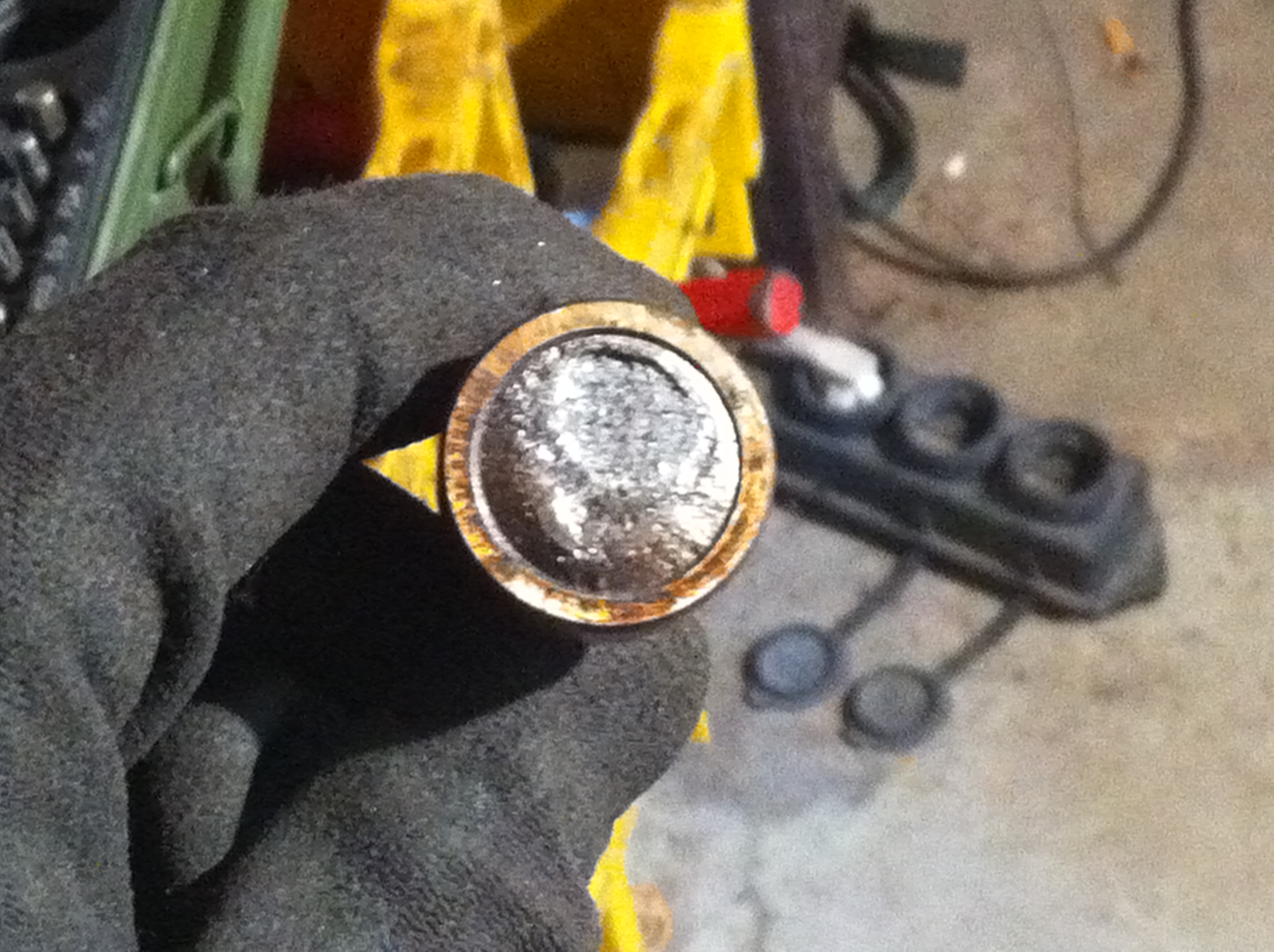

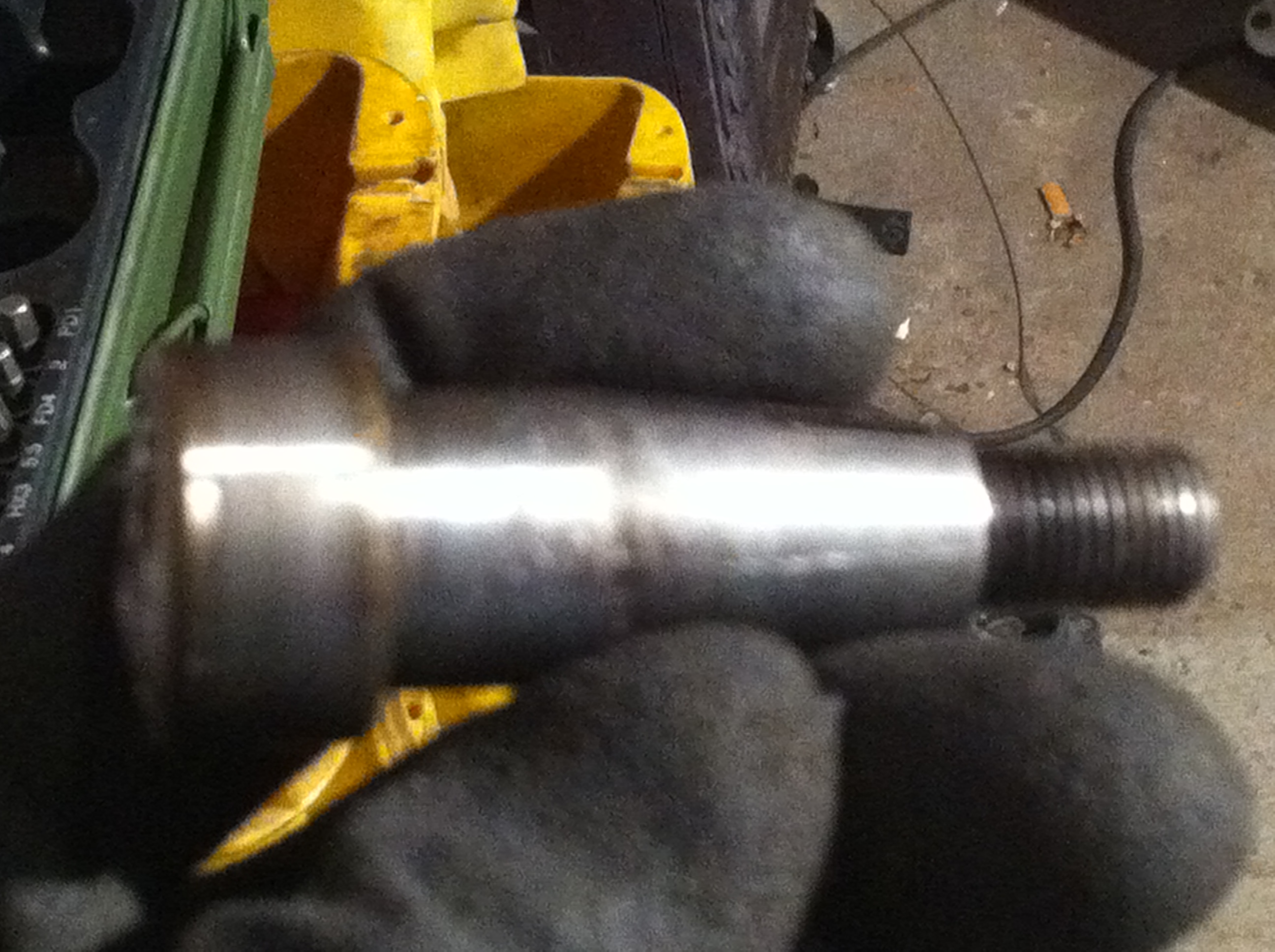

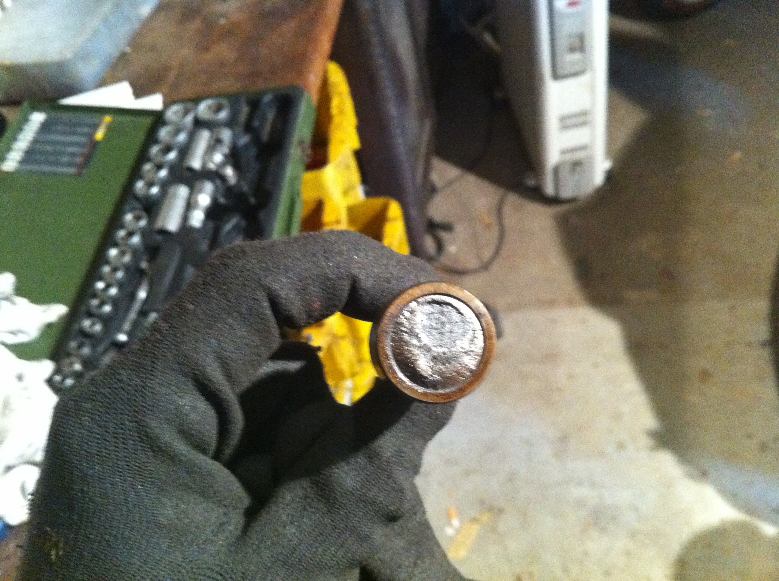

letzte WOche ist leider was hässliches passiert. Ich fahre abends nach Hause und schalte in den 2. Gang. Und dann Bammmmmmm, nur noch grausame Geräusche und Motor aus. Am Wochenende hab ich nun den Roller nach Hause geschoben und mal geguckt was los ist. Und dan konnte ich das Lüfterrad samt Stumpf rausziehen. Den hats sauber abgetrennt.
ABer wie kann das denn bei nem stumpfen Konus passieren? Ich hab auch keinen Motor, der unglaublich viel Power hat (ca 18 bis 19 PS)
Was mich iritiert hat, ist die Bruchstelle selber. Mir ist aufgefallen, dass es schon angebrochen sein muss. Und der Lagerring vom NU204 scheint ein wenig angelaufen zu sein. Woher kommt sowas?
Will Fehler beim nächsten Mal vermeiden. WIll nicht meinen neuen Zylinder schrotten (es kommt ein M1L drauf)
Vielen Dank für ein paar Tipps. Ich hab mal ein paar Bilder angehängt.

Was hattest du denn da für ein Polrad drauf?
Ansonsten halt das für ein durchaus verbreitetes Problem bei Wellen mit 19mm Stumpf.

Stumpfer Konus meint er sicher 20mm (spitzer 19ner), da ist das schon eher Ungewöhnlich, bis richtung Materialfehler wenn du nicht gerade ein 125 ETS 3300 Gramm Lüra fuhrst mit nen Hochdrehenden Auspuff.

Materialfehler:
Was hatte die Welle denn gelaufen? Und klar scheren 20er Wellen auch ab und an mal ab wenn da 'n bisschen was drüber passiert (da reicht aber schon ein DR und ein paar Km) und kein ganz leichtes Polrad dran hängt.
Mir ist das 2007 auch 2 mal passiert mit einem GS-Polini motor (18-20ps) , ich nehm jetzt andere kurbelwellen!
Ich hatte das mit 19er Wellen alles in allem bestimmt 4-5 Mal. Danach nur noch ETS. Bei manchen scheint's aber ja zu halten.
Also montiert ist ein 1800Gr PK Lüfterrad, welches aber jetzt für den nächsten Motor abgedreht wird. Ich dachte halt, dass der stumpfe Konus sowas aushält.Die Welle hatte ich ca 3000 KM verbaut. aber das sollte so eine Welle ja aushalten.

Ich hab' nach der Laufleistung gefragt um die Sache mit dem Materialfehler bewerten zu können. Materialfehler machen sich im Zweifelsfall gerne mal recht schnell bemerkbar.
