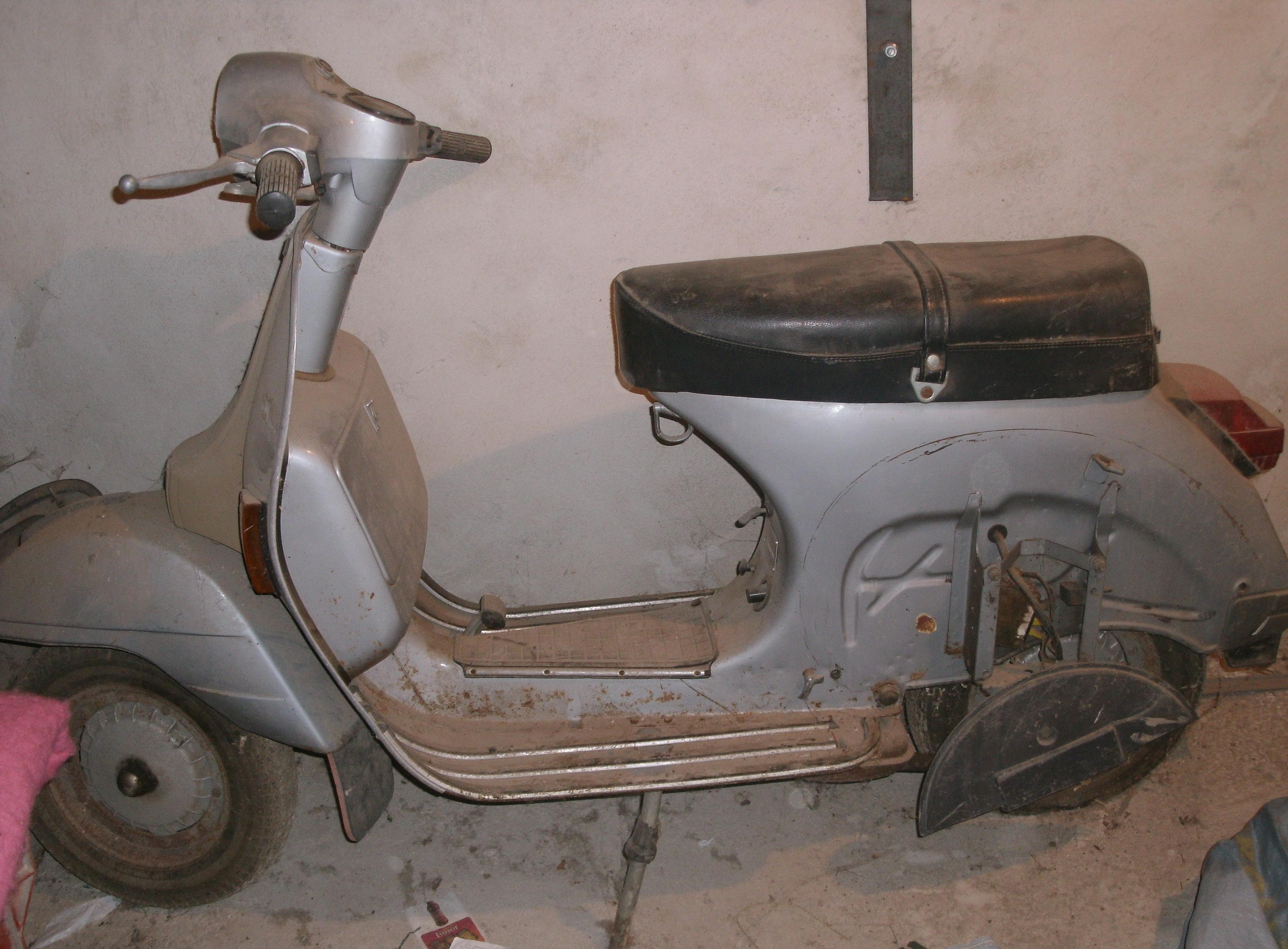

euch erst mal danke. hab ein bild bekommen, allerdings zu große datei. nein ich komme nicht aus aschaffenburg.
das teil stand ca. 15-20 jahre....! :thumbsdown:

wie schaut der roller von unten aus? wg rost und so?
hat eine getrenntschmierung wg dem schauglas. was ist da für ein kennzeichen drauf?
so wie es aussieht musst du den roller kpl überholen, da kommt schon finanziell was auf dich zu. dementsprechend sollte der kaufpreis günstiger sein. was ist die preisvorstellung des verkäufers?

andere Bilder hab ich nicht. Kennzeichen Frankreich.

Also wenn ich das so sehe, würde ich den Preis bei ca. 550-650 Euro ansiedeln...vielleicht mehr oder auch weniger...vermute eher weniger :thumbsdown:
In dem Schätzelchien steckt auf jeden fall noch eine Menge arbeit!
Ich vermute mal, dass der Tank von innen Rost angesetzt hat. Entweder hilft da warmes Cola oder es muss ein neuer her.
Die Züge würde ich auch erneuern. So wie es aussieht fehlt der für die Vorderradbremse komplett?! (Große Fummelarbeit aber mit den richtigen Methoden machbar)
Die Reifen kannste glaub ich inn Acker kicken! Da brauchste auch neue.
Läuft der Motor? Das kannst du auch ohne funktionierendes Zündschloss ausprobieren, indem du einfach an der CDI (kleine schwarze Box hinten am Motor) das Kabel abziehst, das von der Karosserie kommt (eins von den beiden Grünen)
Das is so das gröbste da kommt aber bestimmt noch einiges dazu.
Wenn sie so lange gestanden hat kannst du dir auch nicht sicher sein, ob der Kabelbaum noch in Tackt ist....wäre aber einer der schlimmsten Fälle, der eintreten könnte.
Je nach laufleistung muss du evtl auch den Motor spalten neu Lagern und neu dichten. Also die Simmerringe wärens dir bestimmt dankbar, wenn du sie erstetzten wirst/würdest. Ohne Öl werden die auch spröde. Und Öl kommt da nur ran, wenn dat Ding läuft.....

die reuse hat sicher potential doch steckt noch jede menge arbeit darin
ich denke dass es einen ganzen winter dauern könnte bis du den bock vernünftig aufgebaut bekommst
zerlegen des rollers ( motor züge wechseln vielleicht sogar kabelbaum ) wird bestimmt von nöten sein
dazu noch ne 21er abnahme
wenn der verkäufer für 300-500 eus verkauft dann zuschlagen und noch 500-800 eus reinstecken dann hast ein sauberes pferdchen da stehen
bitte nicht neulacken der lack scheint gar nicht so schlecht zu sein...
