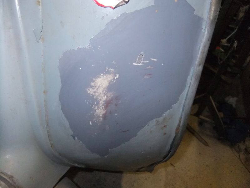

post-24026-0-22403800-1329816248_thumb.j
Kebra,
sorry ich hatte Probleme mit Fotos hochladen, sollte nur ein Test sein.
Ich habe die VL mal vorgeholt und wollte nach dem O-Lack schauen,
da ich in Erwägung ziehe, diese zu verkaufen.
Habe es diesmal mit einem Heisluftfön probiert. Dabei lassen sich die
oberen Lackschichten prima entfernen (Taubenblau, dann Blaumetallic, darunter Hellblau).
Dann kommt eine graue Grundierung zum Vorschein, darunter dann eine rote Rostschutz-Grundierung die aussieht wie Original.
Beides lässt sich abwaschen (Nitroverdünnung) und dann endlich der O-lack.
Der wurde gar nicht angschliffen und scheint dort, wo kein Rost ist in gutem Zustand zu sein.

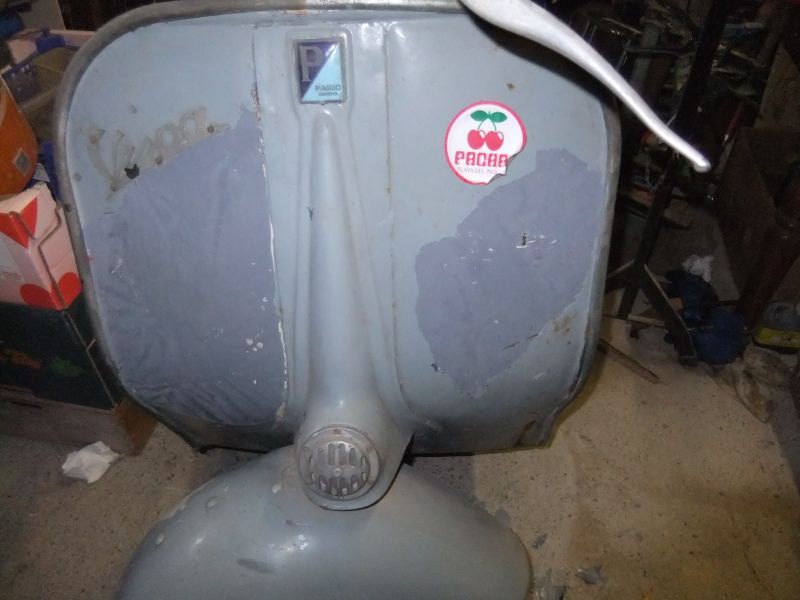

Hier sieht man es besser:
post-24026-0-77704300-1329904185_thumb.j

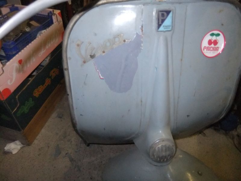

Die abgefönten Flächen:
post-24026-0-38791300-1329904243_thumb.j
post-24026-0-21592600-1329904267_thumb.j

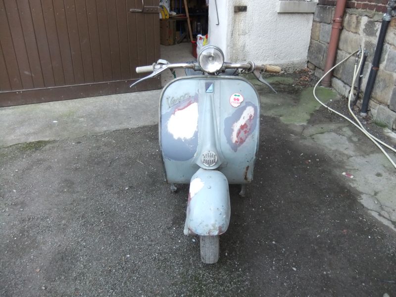

Und dann nach der Nitroverdünnung:
post-24026-0-83578900-1329904294_thumb.j
post-24026-0-43181400-1329904314_thumb.j
