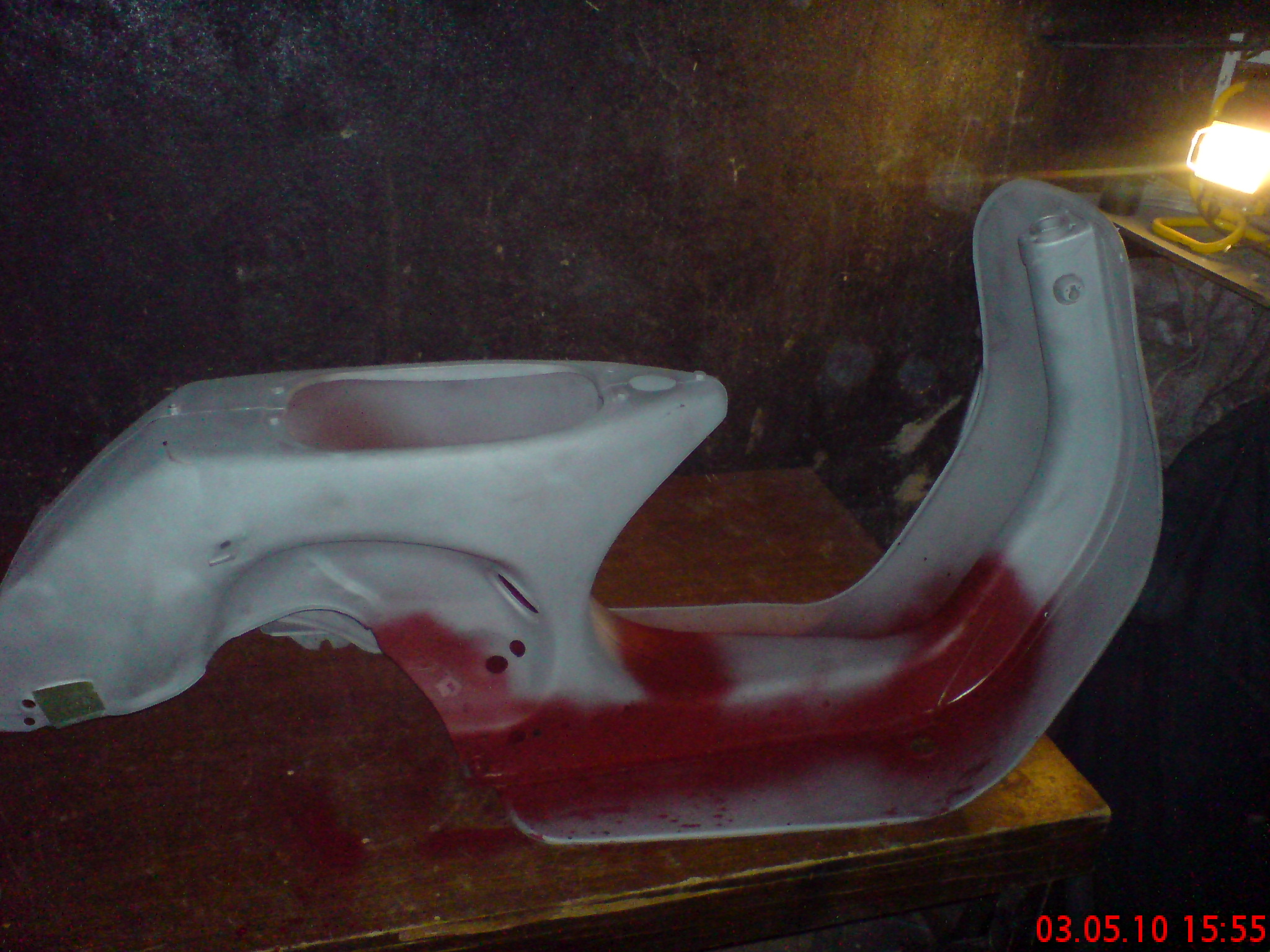

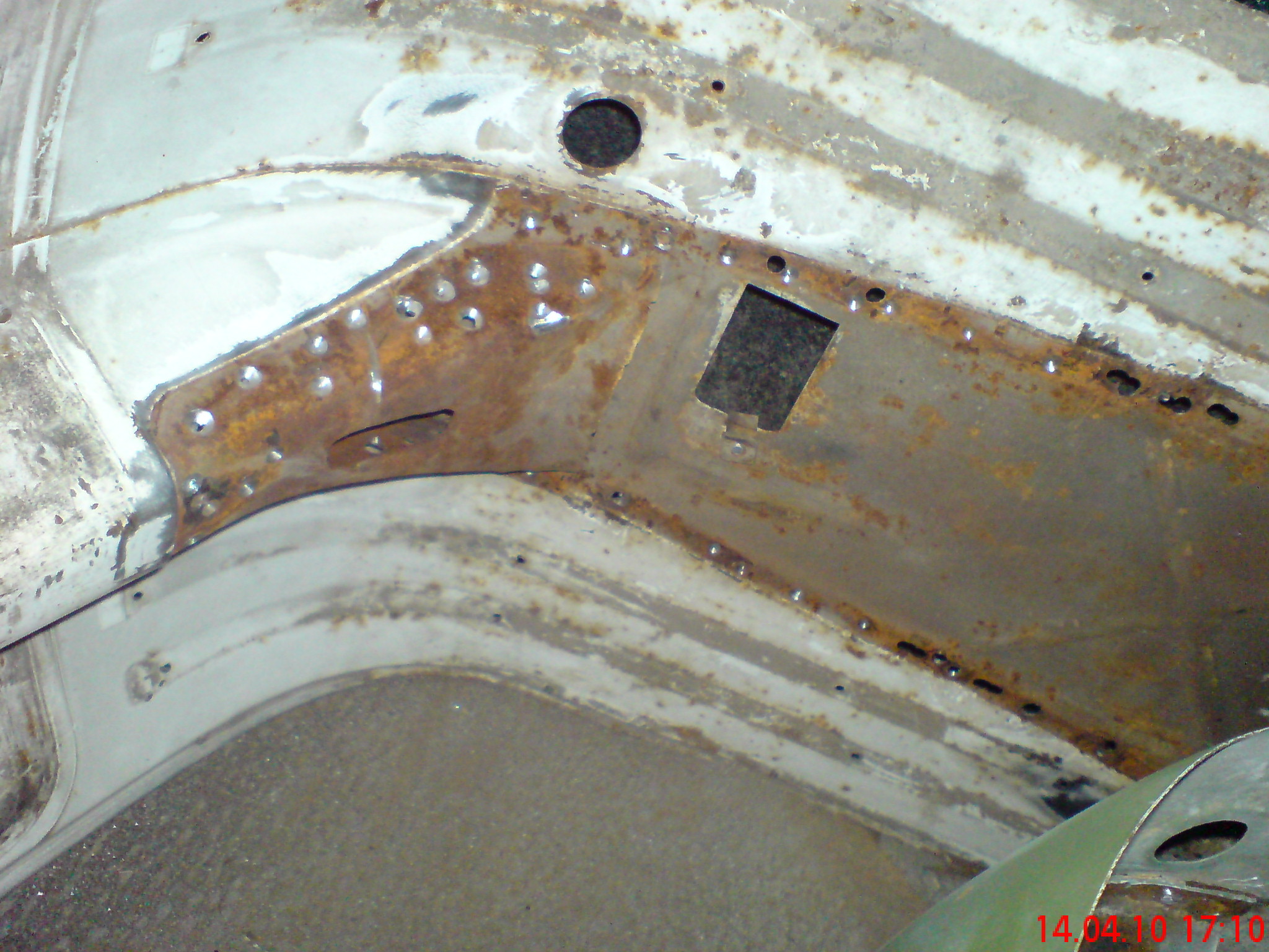

Also ich hab mir die Arbeit gemacht und das Ganze Blech getrennt ( P200E Bj.´80 ) um sicher zu gehen. Was da an Rost zum Vorschein kam, war echt heftig. Tja, soviel zu italienischer Hohlraumversiegelung... :thumbsdown:
Nach dem Strahlen grundiert, dann wieder zusammengeschweisst, dann Hohlräume an den Schweißpunkten nochmal grundiert so gut es eben ging (mit Verlängerung auf der Spraydose) und nach der Lackierung kommt dann Hohlraumwachs rein. Das sollte reichen...
post-31024-034412100 1286552910_thumb.jp
post-31024-021704200 1286552964_thumb.jp

Meinst du du bekommst den Rahmen wieder gerade zusammen???
Klar, kein Problem. Rahmen ist schon wieder zusammen, und zwar mindestens genauso gerade wie der Luigi ihn damals zusammengeschweisst hat... :thumbsdown:
Nee, das passt schon, denn man braucht die Teile ja "nur" zusammenstecken und mit ein paar Schrauben zu fixieren, da kann eigentlich nix schiefgehen. Man sieht ja die 375 Schweisspunkte genau, die man vorher ausgebohrt hat...
Da ich trotzdem skeptisch war, hab ich mir vorher mehrere Maße und Abstände gemessen u. anschließend kontrolliert. Passte nach dem Schweissen alles wieder 100%ig... :crybaby:
post-31024-040415400 1286571798_thumb.jp
Sauber Offi, so kenn ich dich.
Und wenn er doch schief ist, macht ein Bier ihn wieder gerade :thumbsdown:
