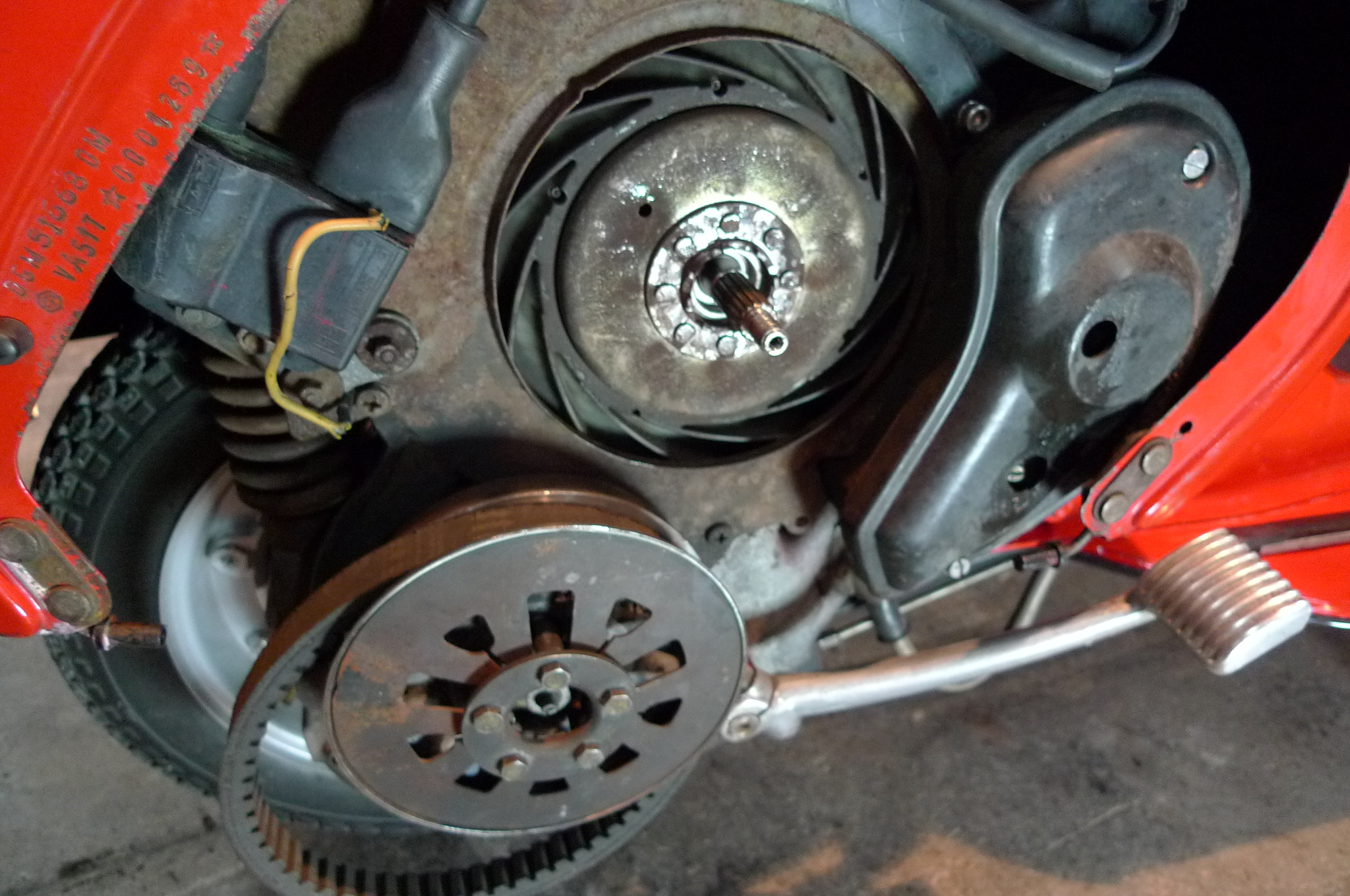

Hi!
Also, ich habe die obere Scheibe endlich abbekommen - nach 1/2 Dose Rostschock und 2 Stunden Schweiß....
Zwischen der Federscheibe und der inneren Riemenscheibe waren zwei kleine Kunststoffteile....
Gehören die dahin?
Und wo sind da die besagten Gewichte?
Danke nochmals für weitere Tipps!
Habe Bilder gemacht, auch von den innenliegenden kleinen Kunststoffteilen...
Danke nochmals, viele Grüße
Werner

Du hast noch eine der alten Automaticas also ne Pks Automatica, das ist ne sogenannte Plurimatik.Das hochschalten funktioniert hier über ne Ölgesteuerte Pumpe. In der Reperaturanleitung kannste das gut sehen. Wie die allerding funktioniert kann ich dir nicht so genau sagen, da ich mir nur mit dem Nachfolgemodell auskenne. Auf deine passt glaube ich auch nicht der normale Variokeilriemen, sondern deiner muss breiter sein. Schau an besten mal was drauf steht und goolge dann mal die Größe um nen neuen zu besorgen.
Mir fällt noch gerade ein, dass die entsprechende Keilriemengröße in der rep. Anleitung stehen müsste wovon ich den Link gepostet habe.
