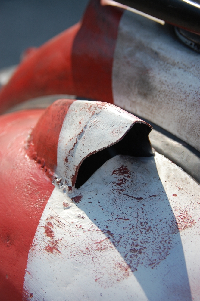

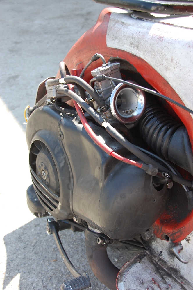

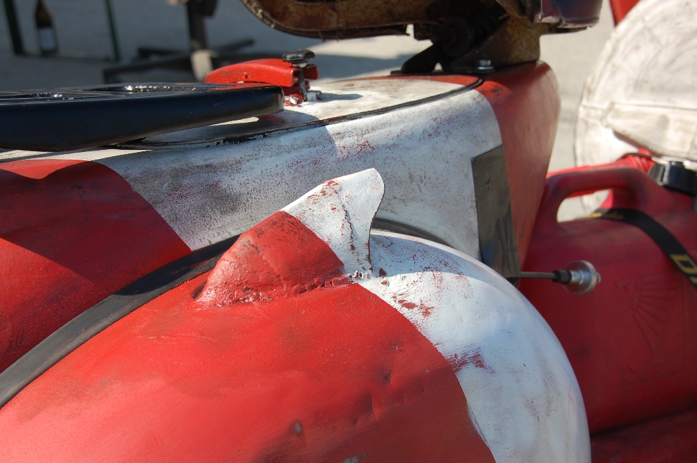

ich fahr hinten ein YSS-pferdebein mit längerer distanzmuffe
der falz innen in der backe ist weggeflext, der rahmen oben eingedellt
auf dem TMX ein ganz kurzes umlenkröhrchen (glaube Malossi auf dem tütchen
gesehen zu haben) verbaut (90° nach hinten gerichtet), extralanger gaszug
von der ape.
wäre eigentlich immernoch zu hoch, was dem baron dann eine kleine modifi-
kation in form eines schmucken scoops bescherte - der ist overdone.
mit etwas frickeln bekommt man das auch unter die backe ;-)
