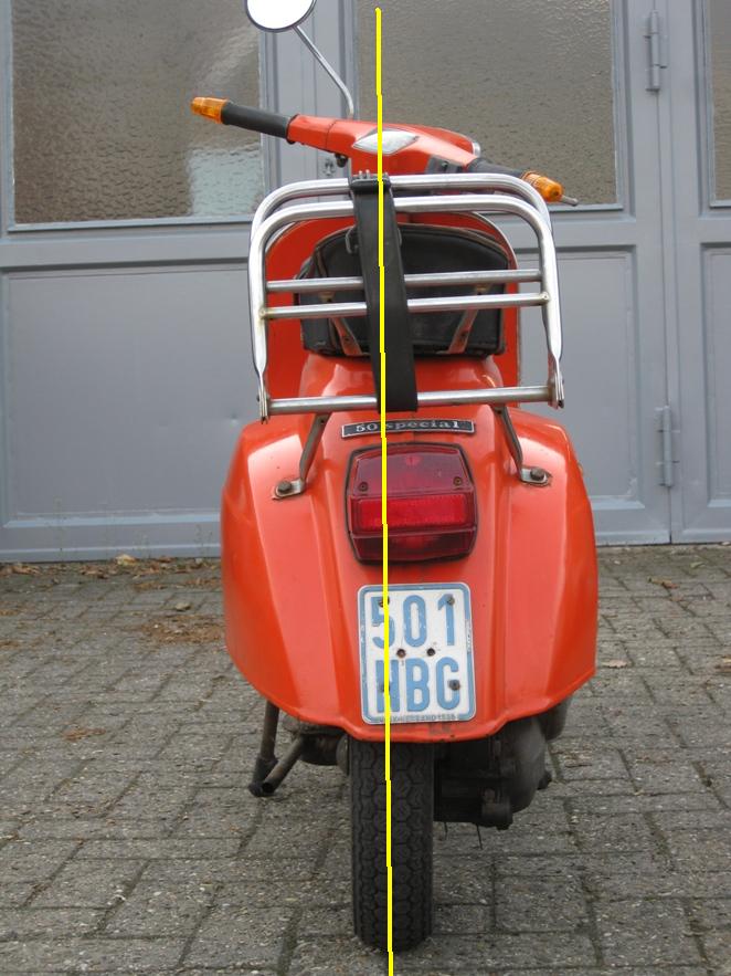

ich brauche eure Hilfe!!!! Bei meiner kürzlich erstandenen Vespa bin ich mir unsicher ob etwas verzogen ist,
oder ob man den Motor an den Halterungen justieren kann oder ähnliches.
Anbei Fotos.

es sieht schon so aus, als ob das Heck verzogen ist. Hab mal ne Hilfslinie gezogen, da kann man es gut erkennen
Insgesamt steht sie aber gerade auf dem Ständer? (z.b. von vorne betrachtet?)

Von Vorne sieht Sie normal aus und steht regulär gerade auf dem Ständer.
mach mal rechts und links von den motorgummis bilder !
ich glaub aber auch fast an einen unfall :thumbsdown:
Du meinst die Stelle wo der Motor an der Karosse links und rechts befestigt ist?
Sieht normal aus, zumindest aus meiner Sicht. Also es sieht an der Karosse nicht ausgeschlagen
oder verformt aus oder so. So ein Mist!
An verzogen glaub ich noch nicht so wirklich. Tippe da eher auf enorm verschliessene Silentgummis oder gebrochener Traversenschraube.
Leg einfach hinten unterem Nummernschild einen Kasten Bier o.ä. unter, dass der Motor in der Luft hängt und schau ob er sich im Rahmen hin und herbewegen lässt!

Ich sach': das Hinterrad ist verkehrt herum drauf.
Eddi streicht die Bemerkung, nachdem er die Achskappe entdeckt hat. Der Abstand Motorklappe - Lufterradabdeckung ist wirklich enorm. ...

HAt der Roller nicht noch originallack? Also wenn da ein Unfall gewesen wäre, der dafür verantwortlich sein soll, dann säh der lack auch nicht mehr so aus.
wenn man sich das hinterrad mal wegdenkt, sieht der rahmen schon wieder gerade aus. der blickwinkel von leicht schräg links verfälscht das ganze etwas.
tippe auch auf silentgummis.

also für mich sieht es so aus als hänge der motor schief. er verläuft von links oben nach rechts unten. das erkennt man schön am motorblock. ich denke das wenn man den seitendeckel abnimmt, wird man sehen das oben der motor dichter am rahmen sitzt als unten. das hat T4 ja auch schon festgestellt.
ich könnt mir vorstellen, das die traversen gummis total durch sind ode rwirklich die schwingenschraube gebrochen ist
also mal runter mim seitendeckel
