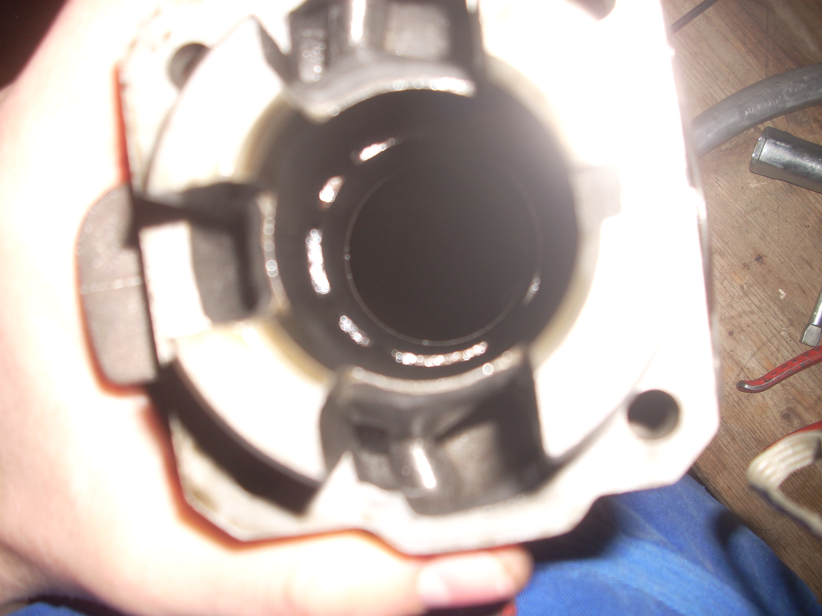

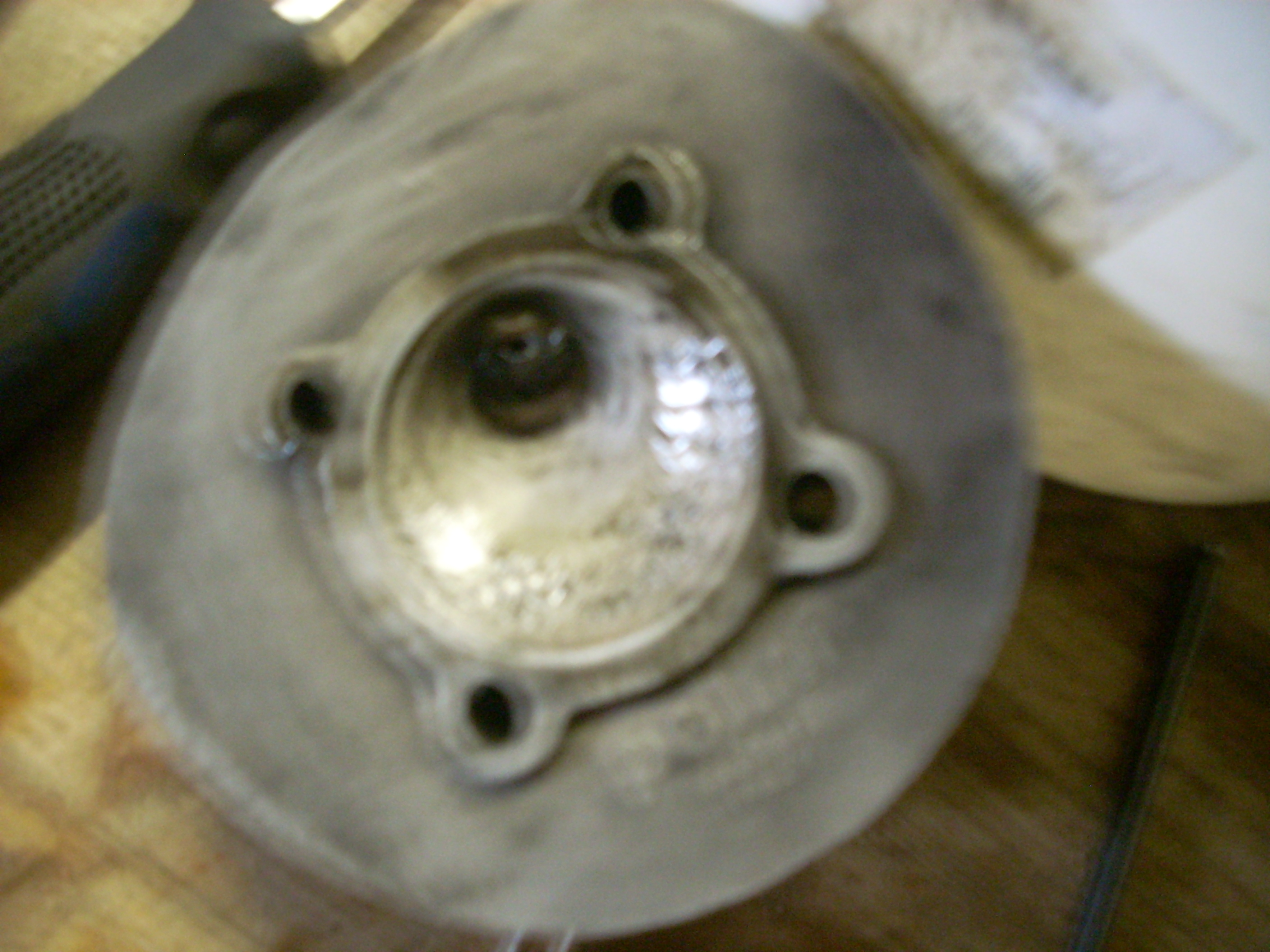

Hab gerade Zylinder demontiert und bin erschrocken, rund um den Kopf ist es viel zu nass (bei den borungen für di schrauben ist das gemisch(Undicht oder?)
und eigendlich kommt mir vor es ist überall zu nass (auspuff und Kolben usw.)

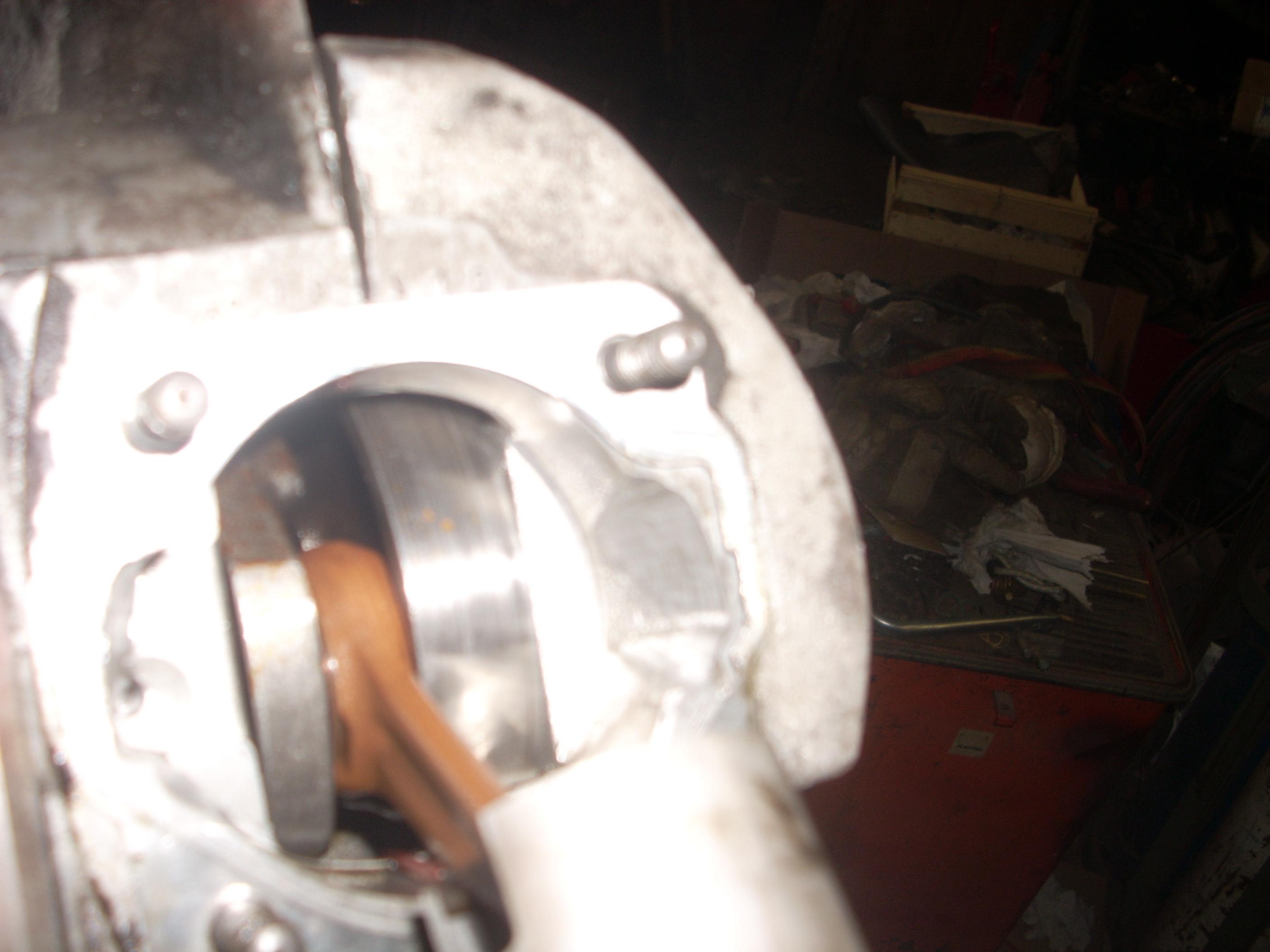

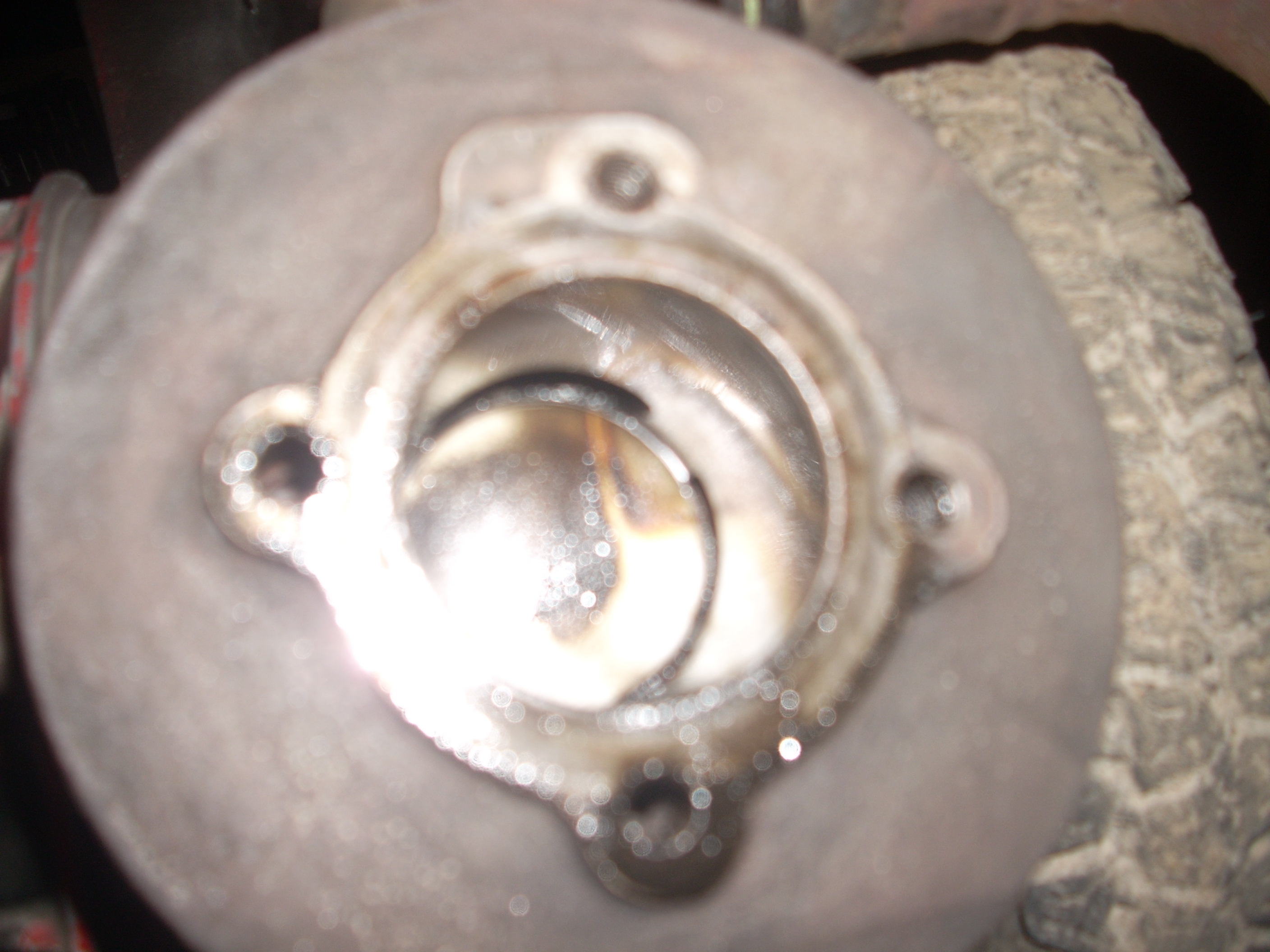

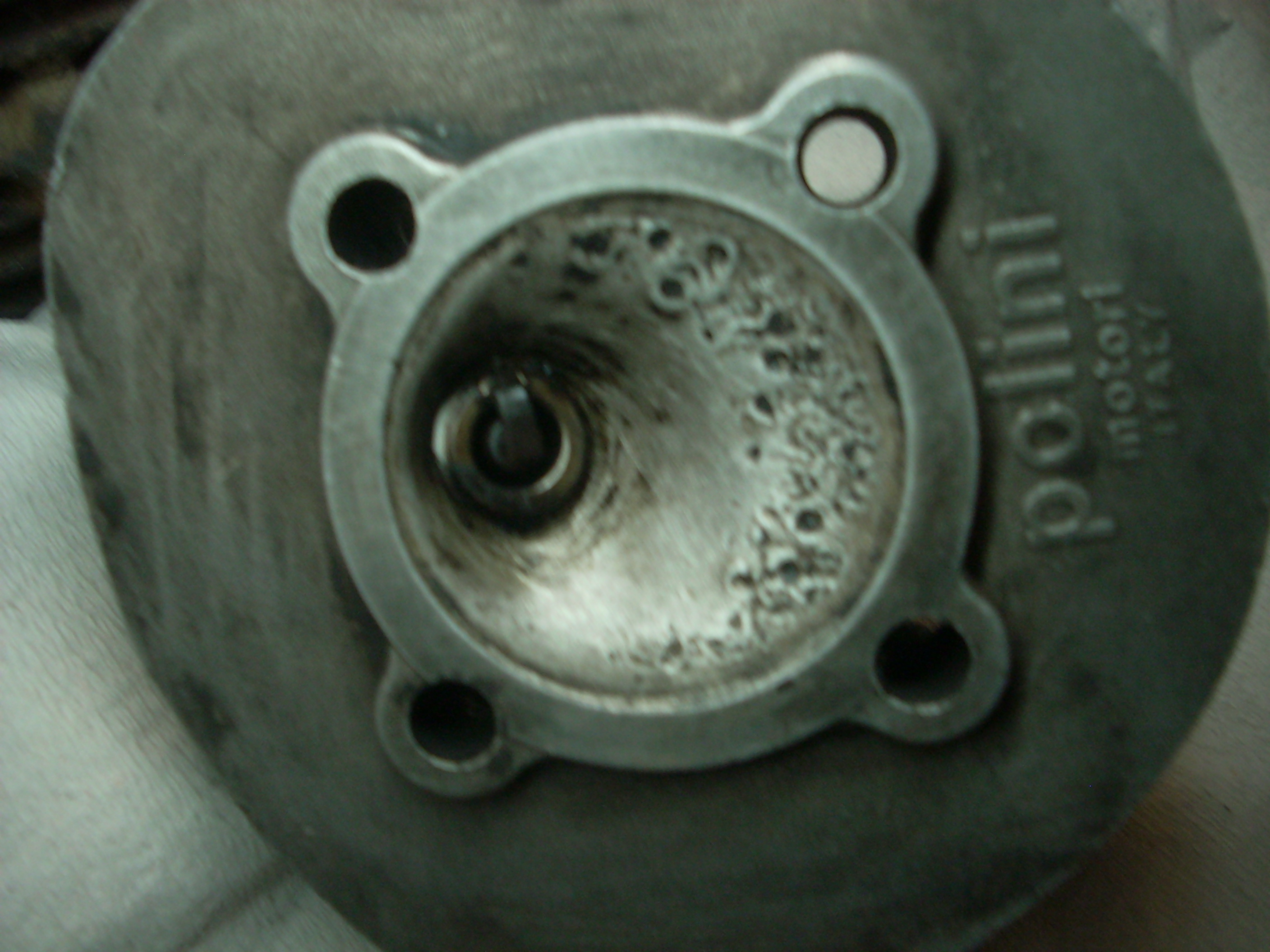

hab jzt ein paar bilder gemacht, hoffe mir kann wer weiterhelfen.
Zylinderkopf (war sonderbar nass bei den Löchern und die Zündkerze ist auch nicht mehr schön rehbraun wie zuerst sondern nass und total schwarz.)
Zylinderkopf nochmal scharf:

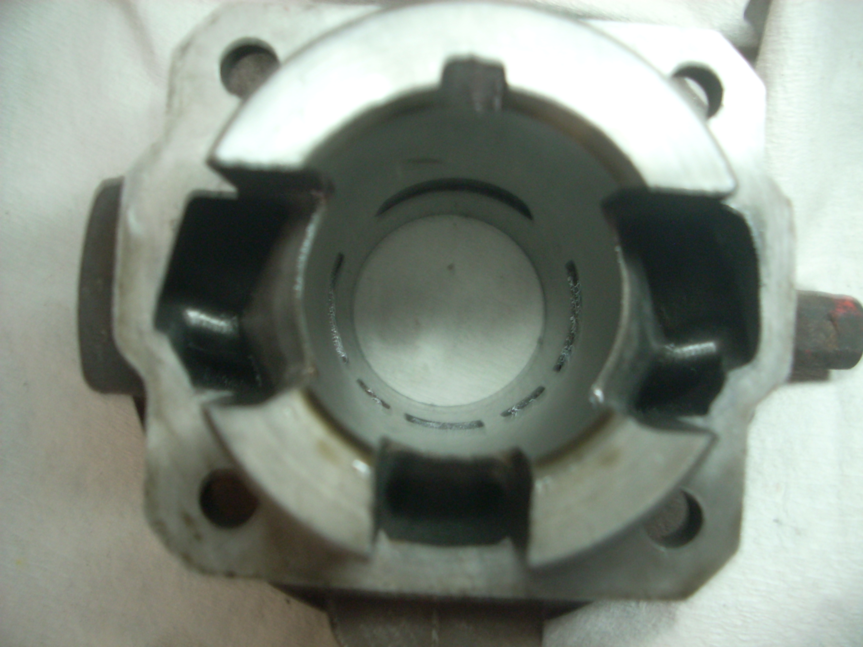

Blick in den Zylinder im Eingebauten Zustand - der Kolben ist auch sehr nass und wieder sehr verrust obwohl er vorm EInbau gegläzt hat)

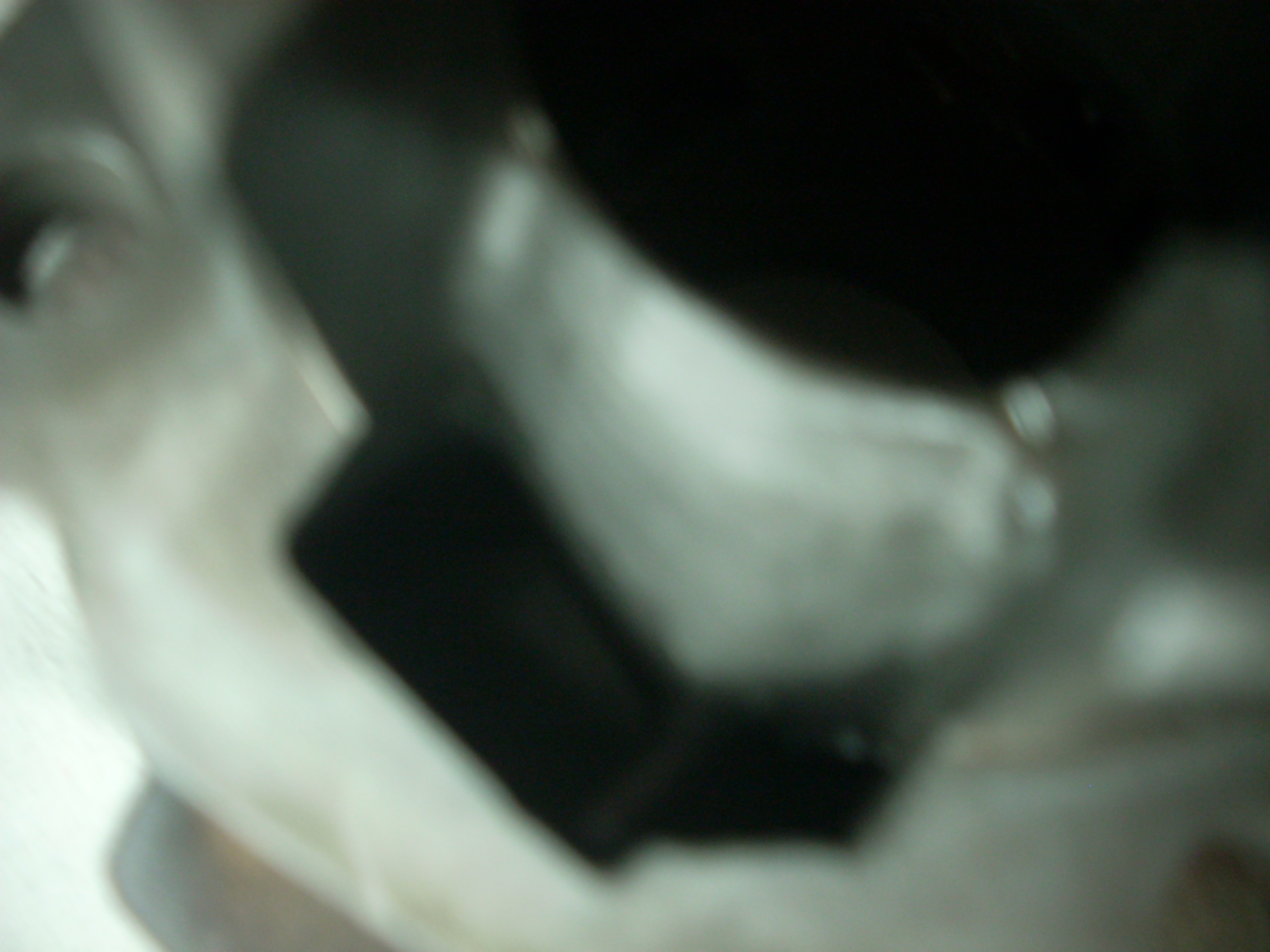

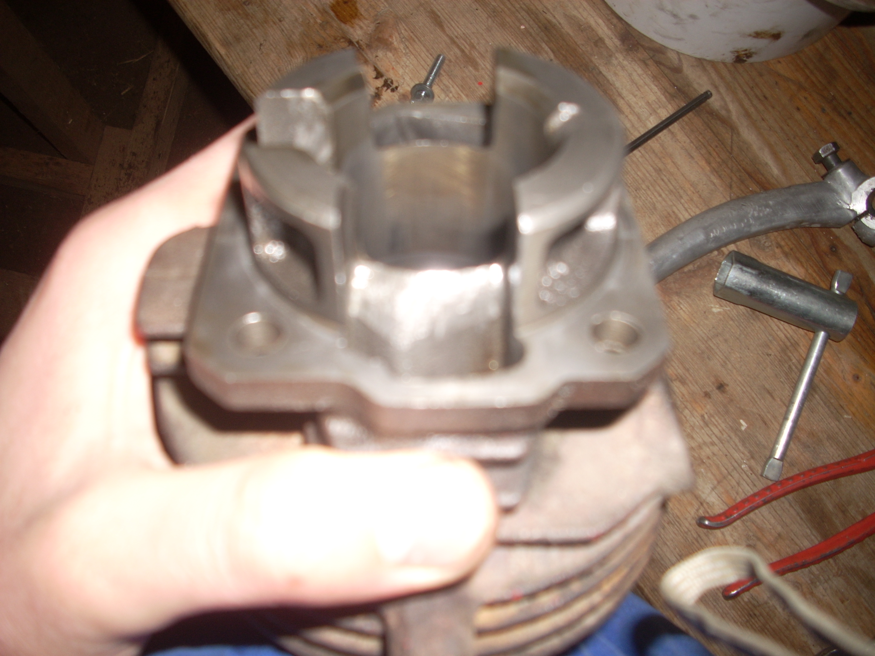

Spitzgefräste Überströmer von oben
Nahaufnahme:

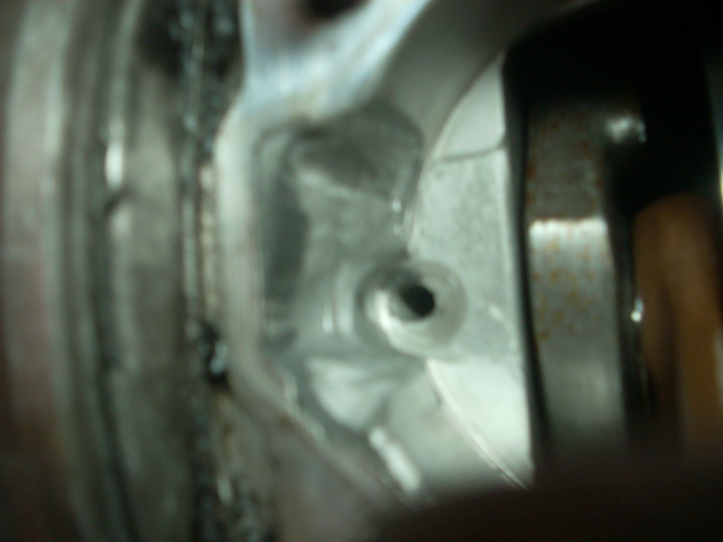

Spitz gefräste Überströmer von der seite

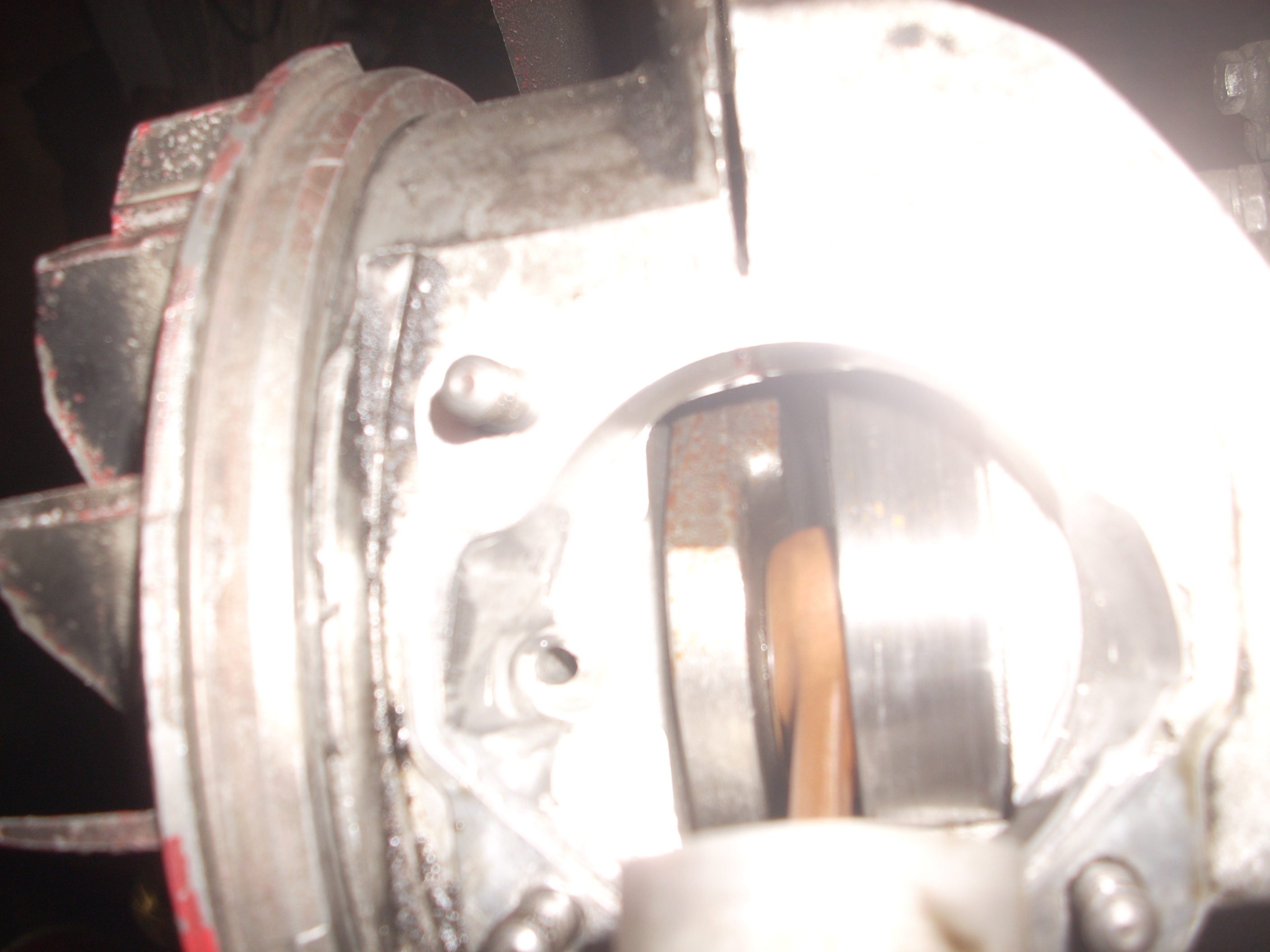

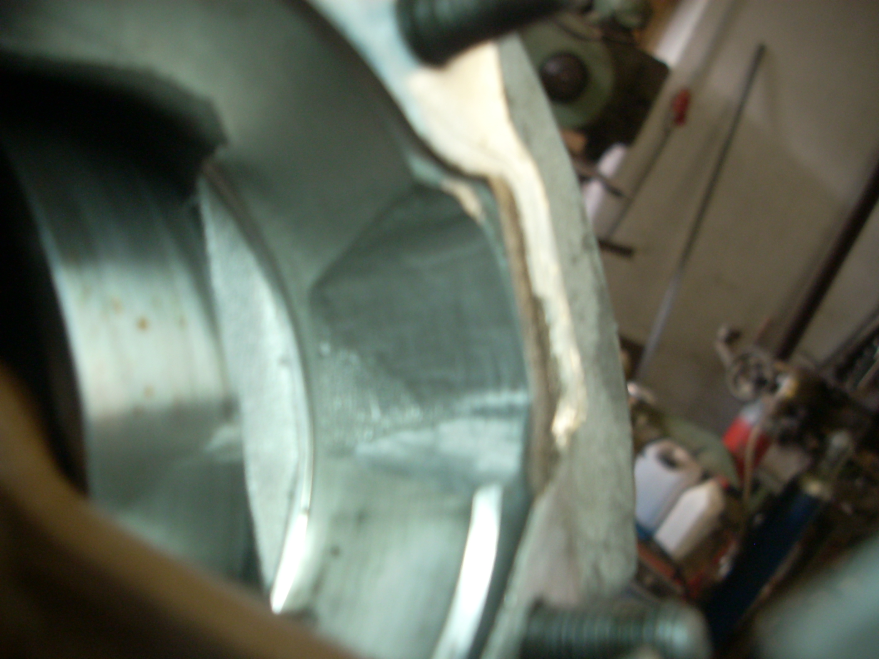

Gefräster Block kupplungsseitig
Gefräster Block Limaseitig

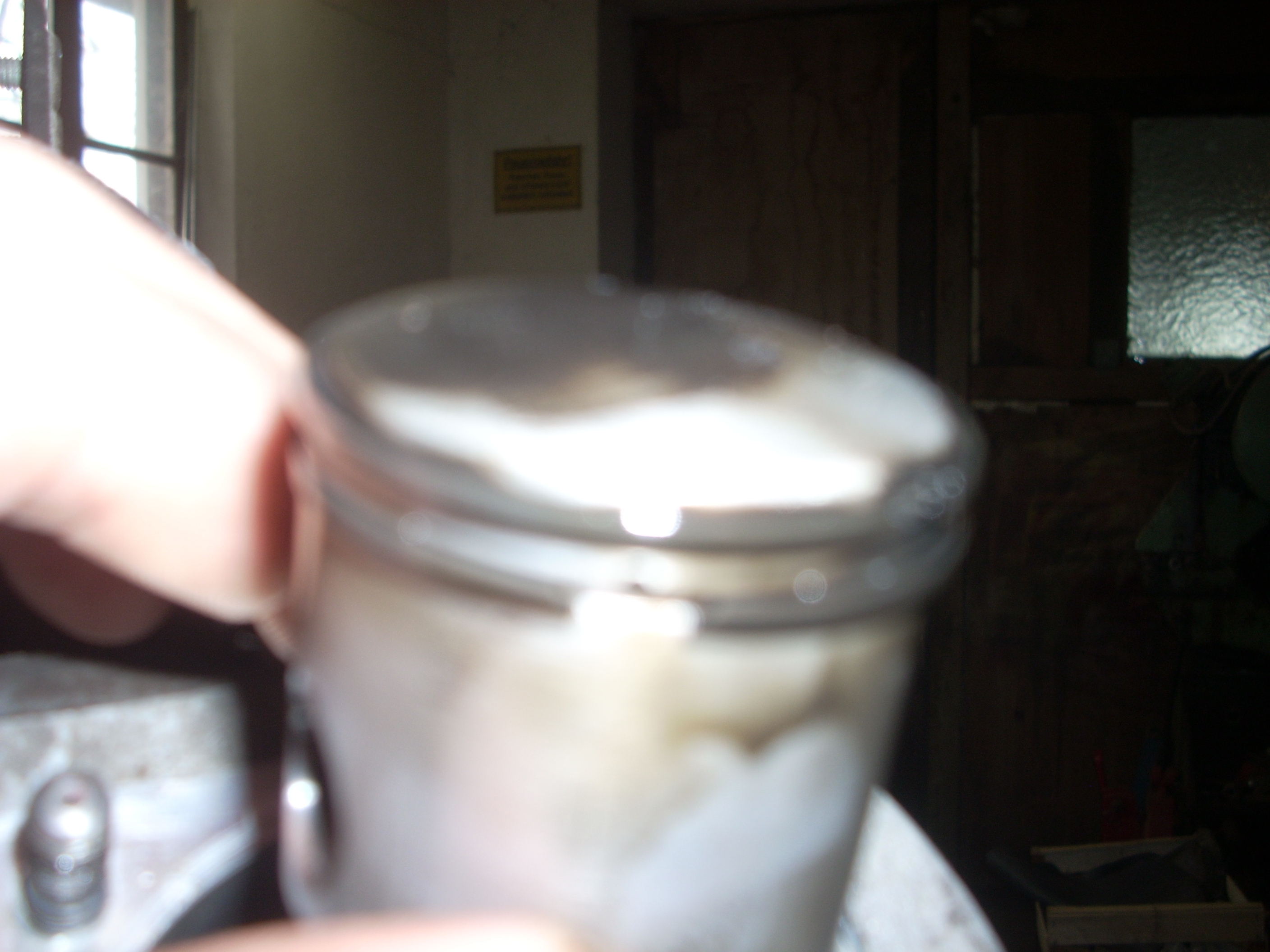

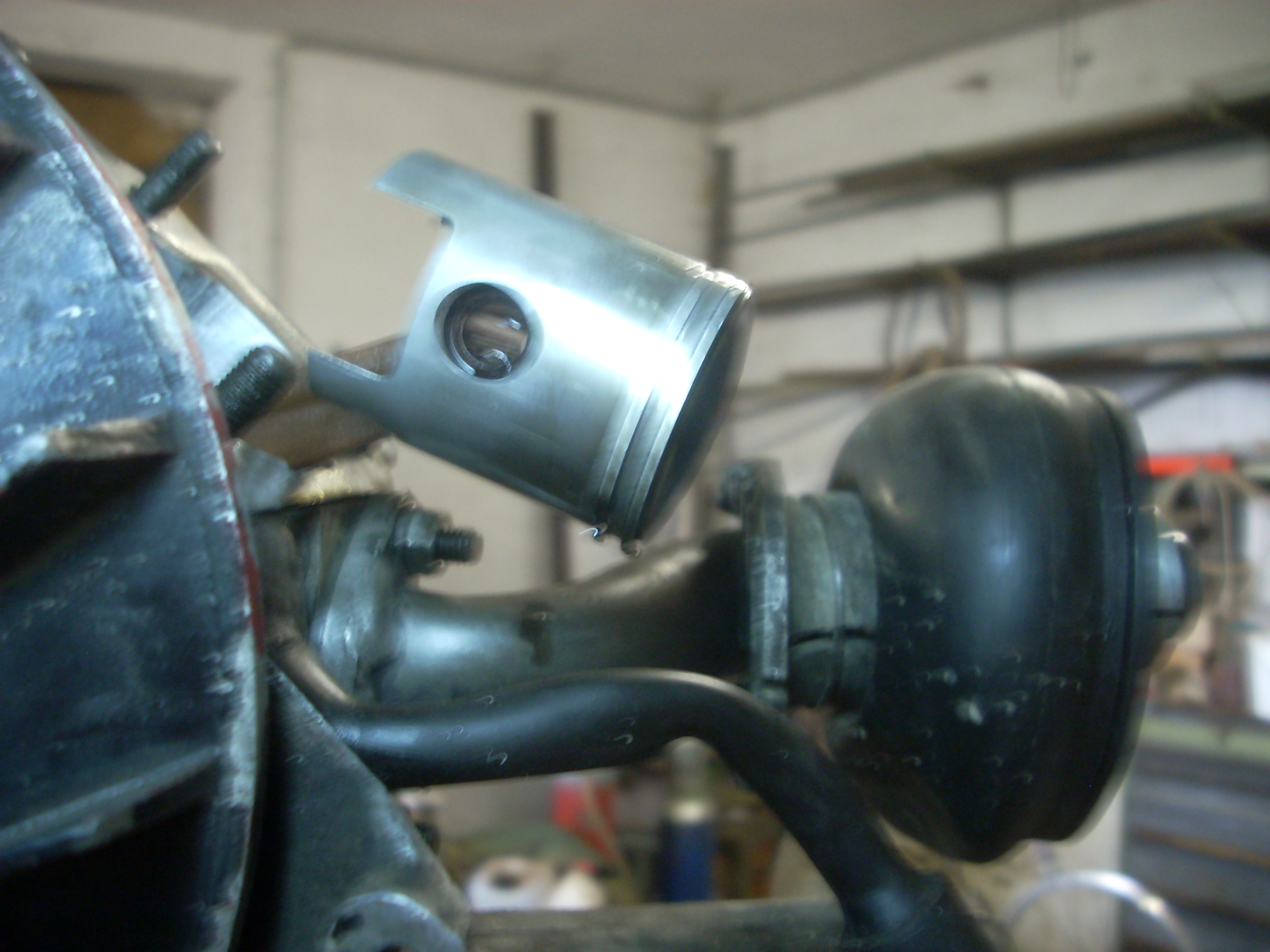

Kolben mit Kolbenringen

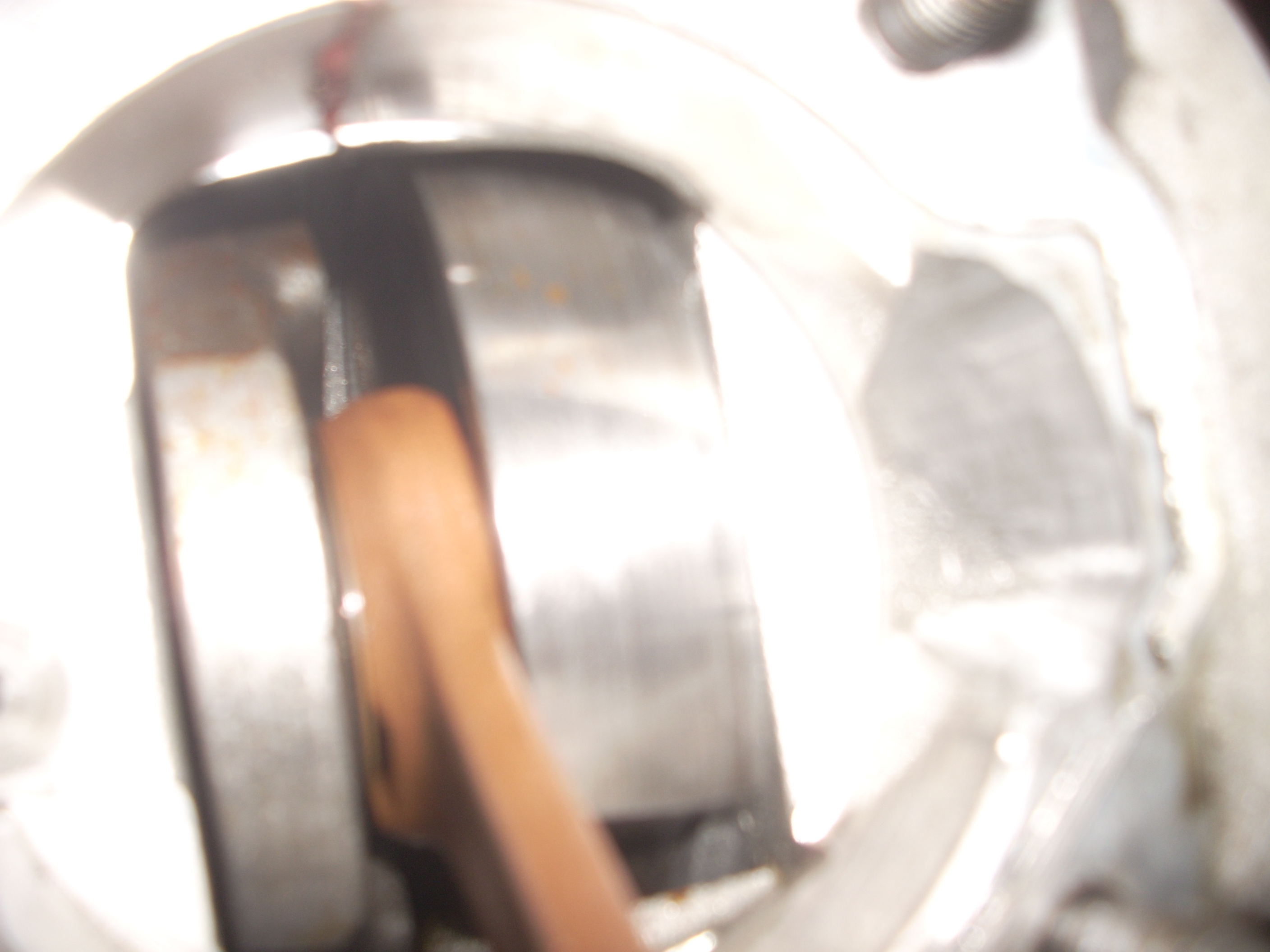

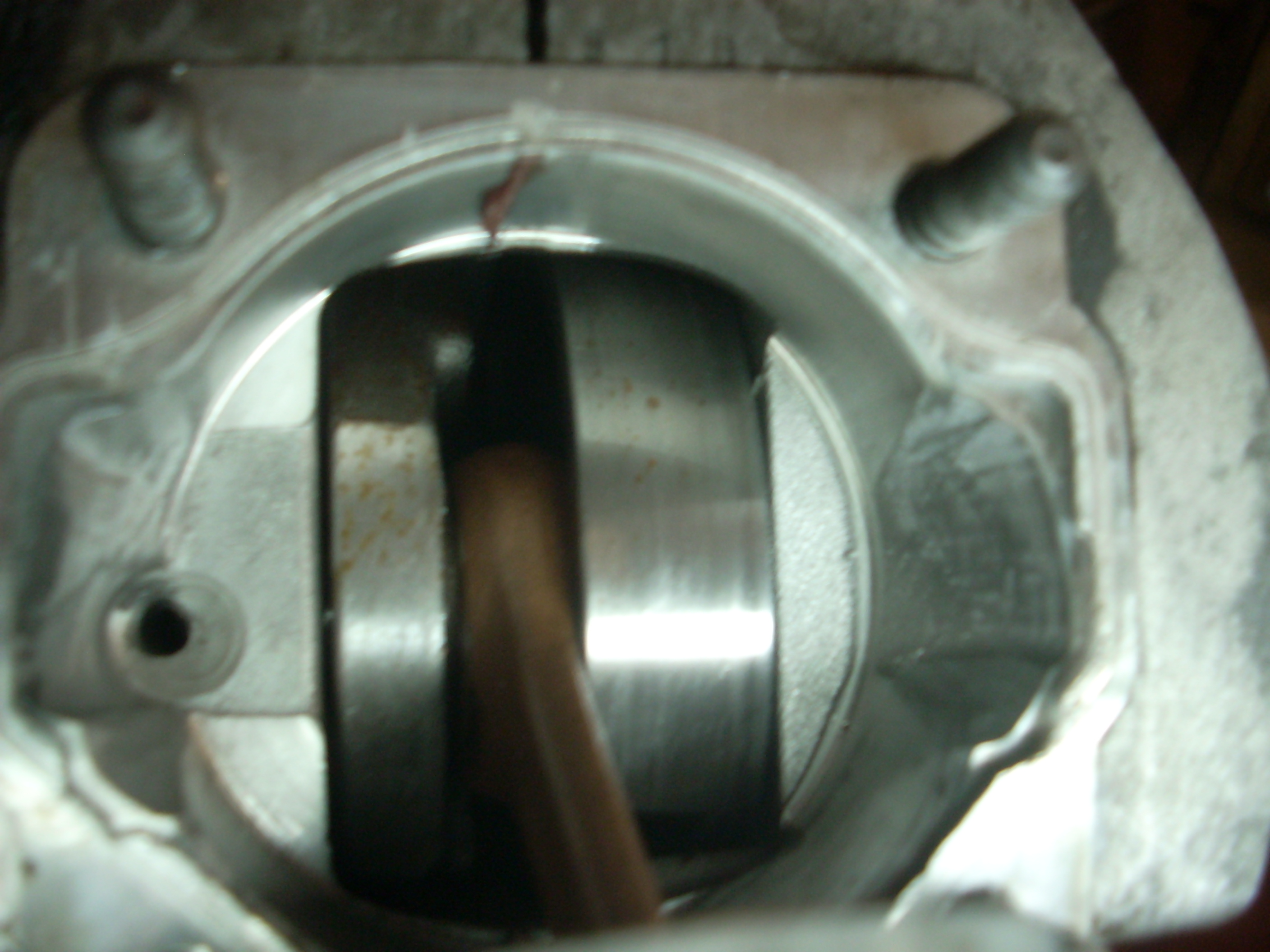

Einblick ins Kurbelwellengehäuse + Kurbelwelle
lg
Bearbeitet von bedaforsti
fast nicht unscharf die bilder.
haste dafür opas vorkriegskamera genommen?
mach doch mal die makro funktion ein so dass man auf den bildern auch was erkennen kann.
russ auf dem kolben ist normal, sollte man auch nicht wegputzen.
wurde der zylinderkopf mit dem drehmomentschlüssel angezogen?
denke dass dein kopf undicht ist, entweder ist dein kopf verzogen oder du hast ihn ungleichmässig angezogen.
Entschuldige hab das wieder mal nicht bedacht,
hab jzt einige durch schärfere Ersetzt und noch einige hinzugefügt,
ich verstehe schon das er rußig wird aber doch nicht nach 2 kilometer fahrstrecke so sehr oder?
nass sollte er aber dennoch nicht sein oder?
nein habs nicht mit einem drehmomentschlüssel gemacht. Kann der undichte Kopf der Auslöser für das ganze sein ? (gibt es di chance das es danach wieder alles ordenlich funktionbiert ?)
soll ich einen anderen kopf probieren (habe genau diesen gleichen Polini kopf nocheinmal) oder eine dichtung . und wann welche?
mit wieviel Nm gehört der Kopf angezogen?
leg den Kopf auf ein Glasplatte (weil die so schön eben ist) und schau, ob du Unregelmäßigkeiten finden kannst.
Wenn ja, dann kannst du den Kopf mit Nassschleifpapier wieder vorsichtig eben schleifen. Trag dabei ja nicht zuviel ab, weil sonst die Quetschkante verringt und die Kompression übermäßig erhöht wird. Zuviel des Guten (bzw. hier eigentlich zu wenig Quetschkante) kann böse Enden.
Anzugsmomente
Auf den Fotos kann man echt ziemlich wenig erkennen. Mach mal den Blitz aus und die Makrofunktion an. Der Hintergrund ist schön scharf, der Vordergrund undefinierbar!
