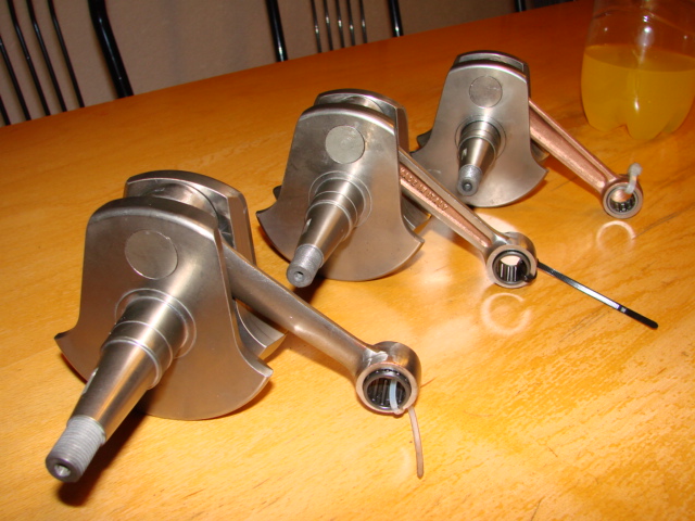

soda.. anbei noch die letzten bilder der wunschwellen...
von vorn anch hinten mit 105er / 110er und 116er Pleuel..
nochmals sorry das die letzten wellen so lange gedauert haben.... :thumbsdown:
grüße Thomas :crybaby:
