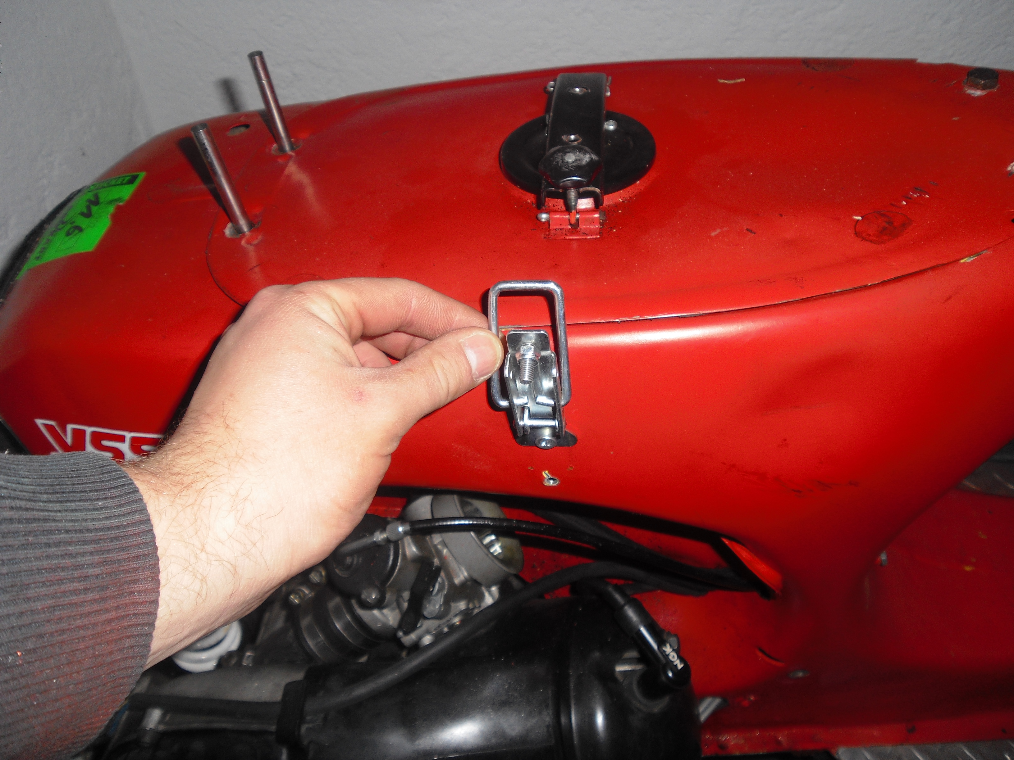

Kann ich da eventuell mal Bilder von haben? Habe und hätte jetzt weiterhin die Bank immer mit Panzertape festgemacht.

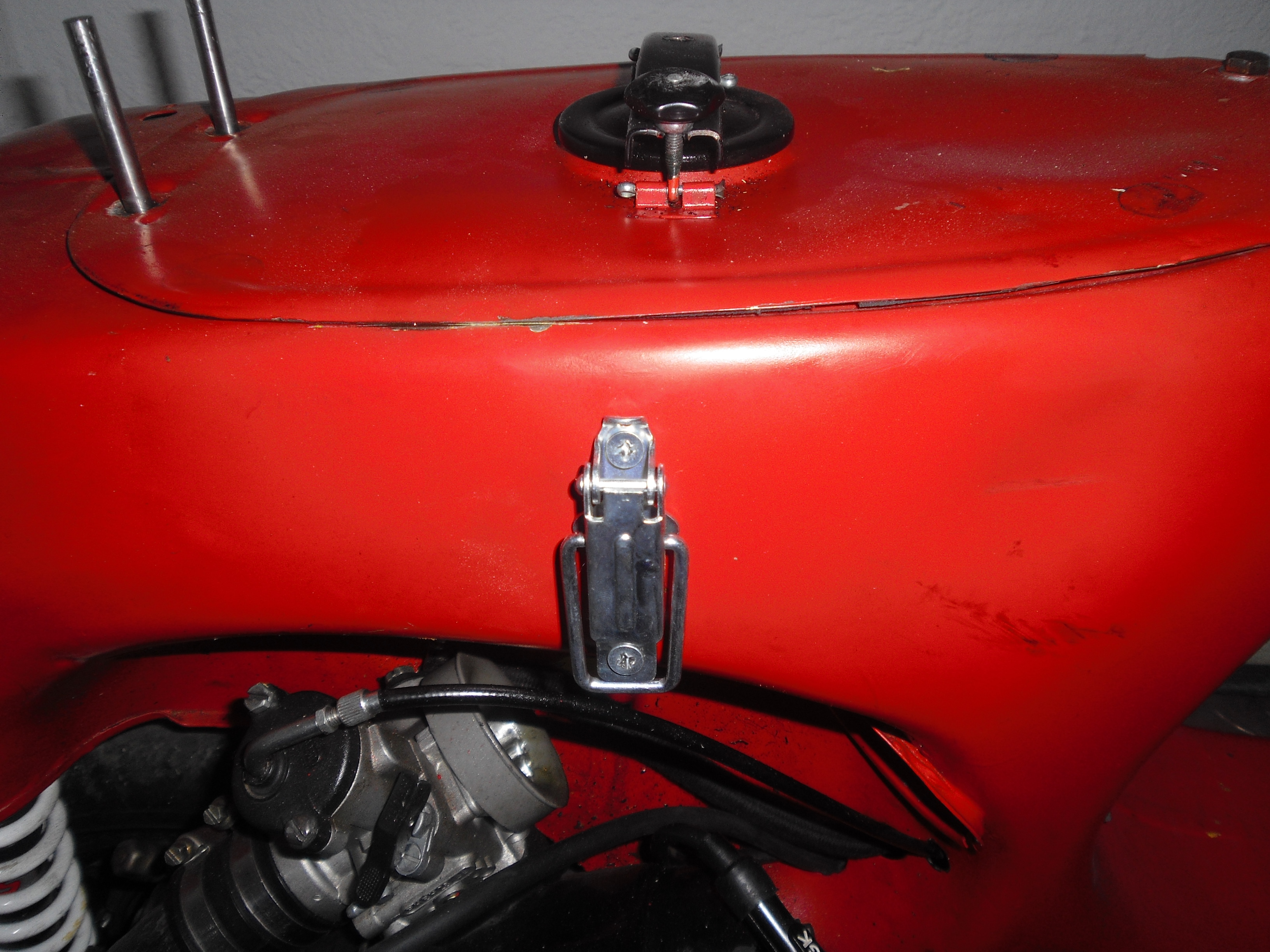

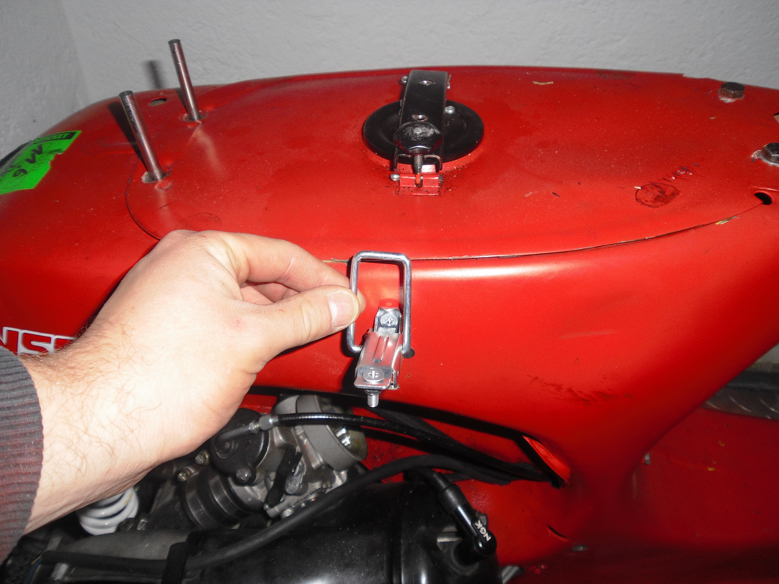

Hey Lenki, hier die Bilder.
Es sind ganz normale Klappverschlüsse, an beiden Seiten befestigt.
Am Foto jetzt nicht zu sehen die Sitzbank mit den kleinen Haken, wo sich der Bügel einhakt.
Gibt es in jedem Baumarkt im Set, sau billig, aber effektiv!
Hier noch ein Foto, auf dem man es komplett erkennen kann
Die Verschlüsse hab ich auch, Panzertape würd ich nicht nehmen.

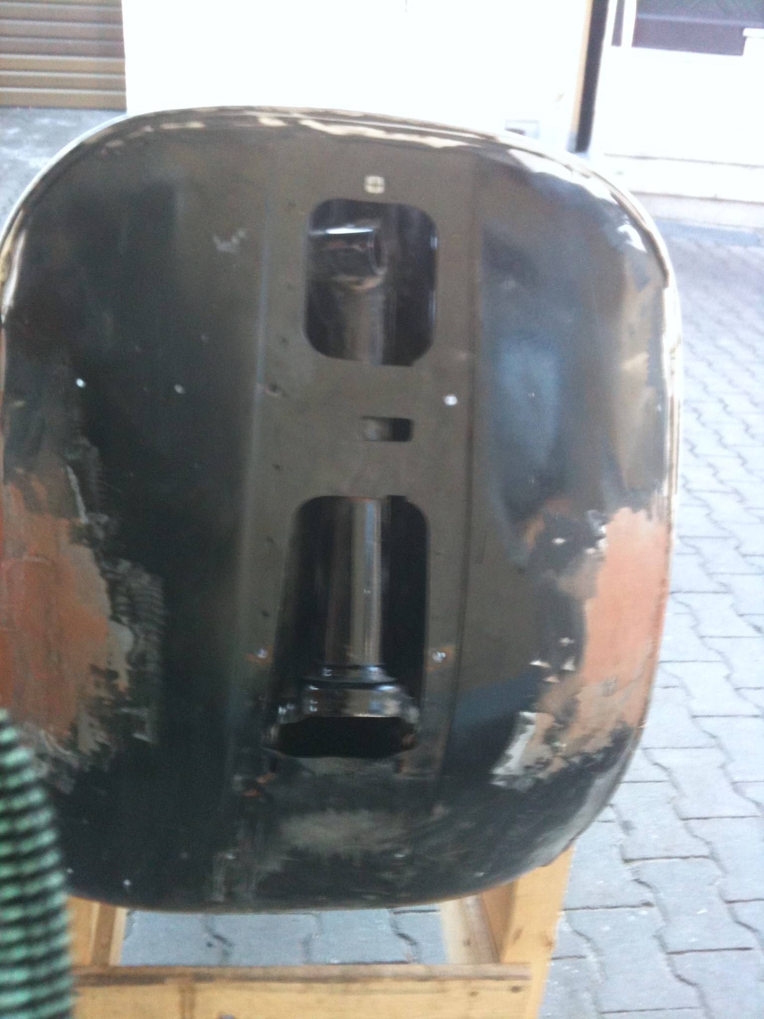

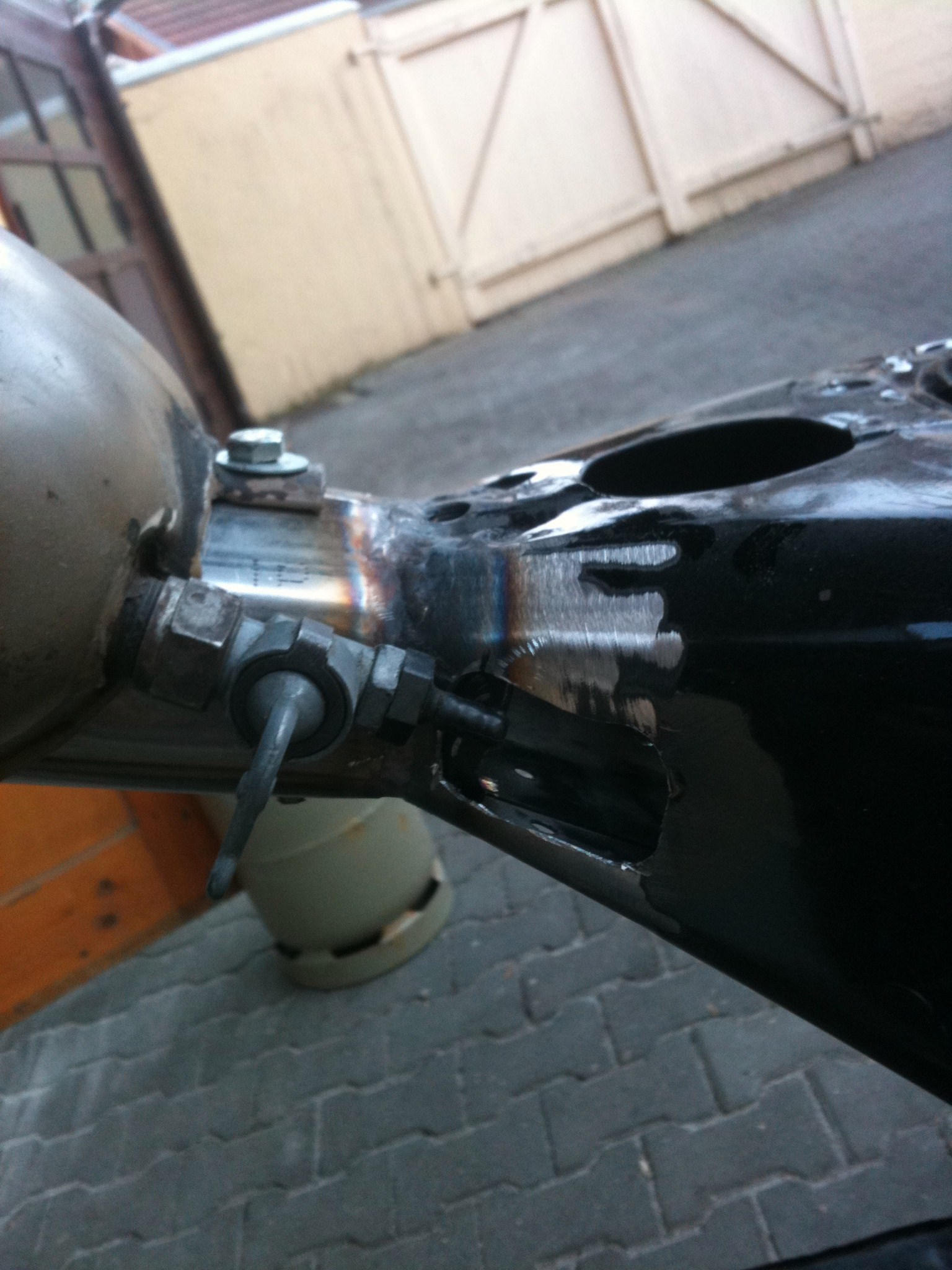

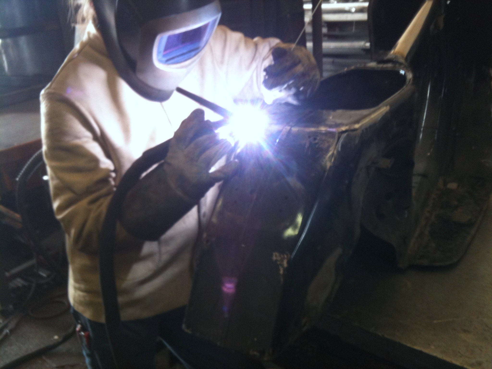

Soooo. Bei 10 Grad Außentemperatur und vier Tagen frei, ist letztes Wochenende auch mal wieder was an meinem Rennroller vorangegangen.
Habe mal den Schweißer meinses Vertrauens besucht und mir schön mit WIG und Schutzgas paar Sachen schweißen lassen.

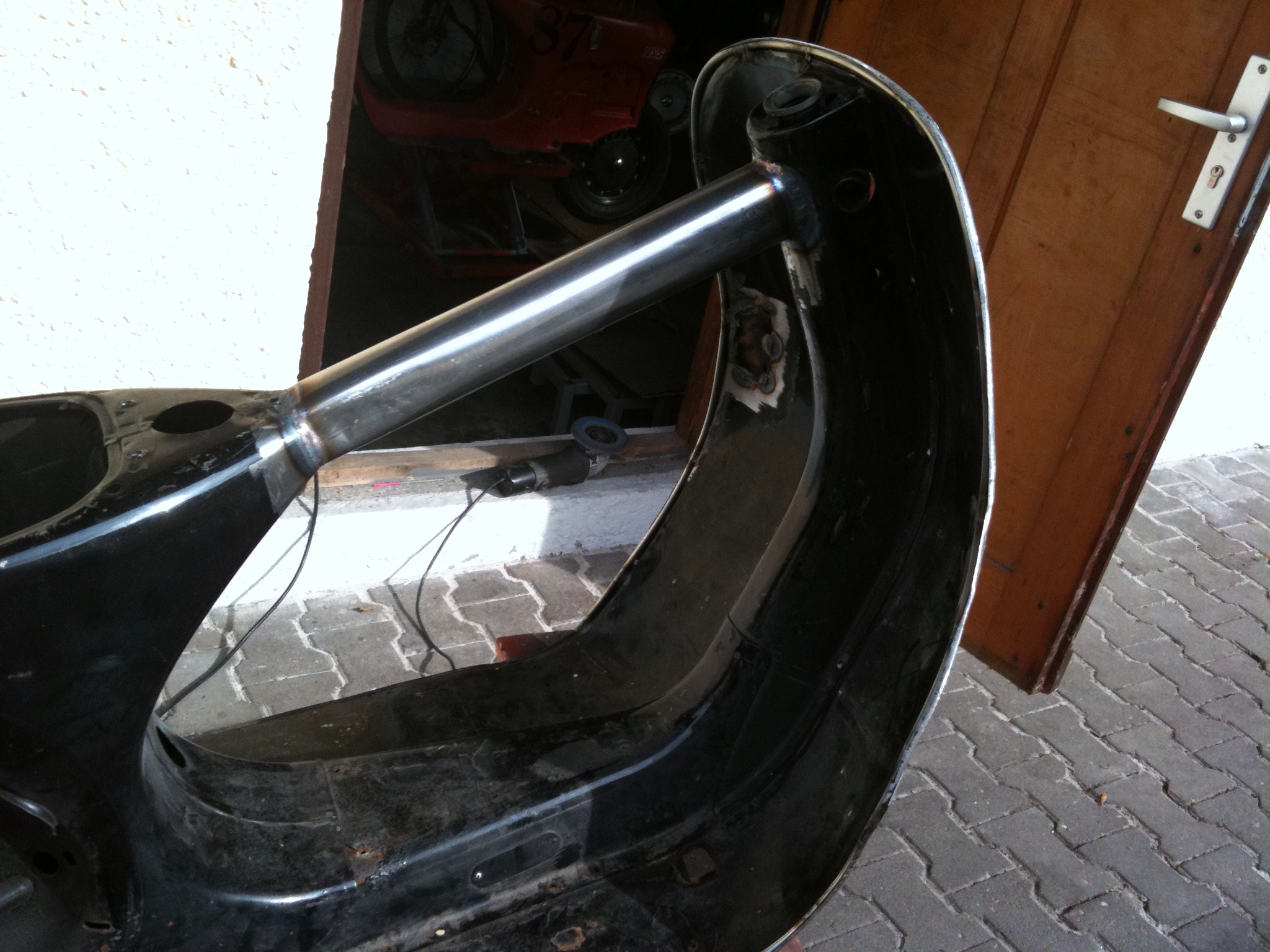

Hier fein das Mittelrohr reingebraten:
Hier kann man sehen, wie das 0,6mm Rundstahl ums Beinschild eingeschweißt wurde. Wahnsinn wie stabil das jetzt ist:

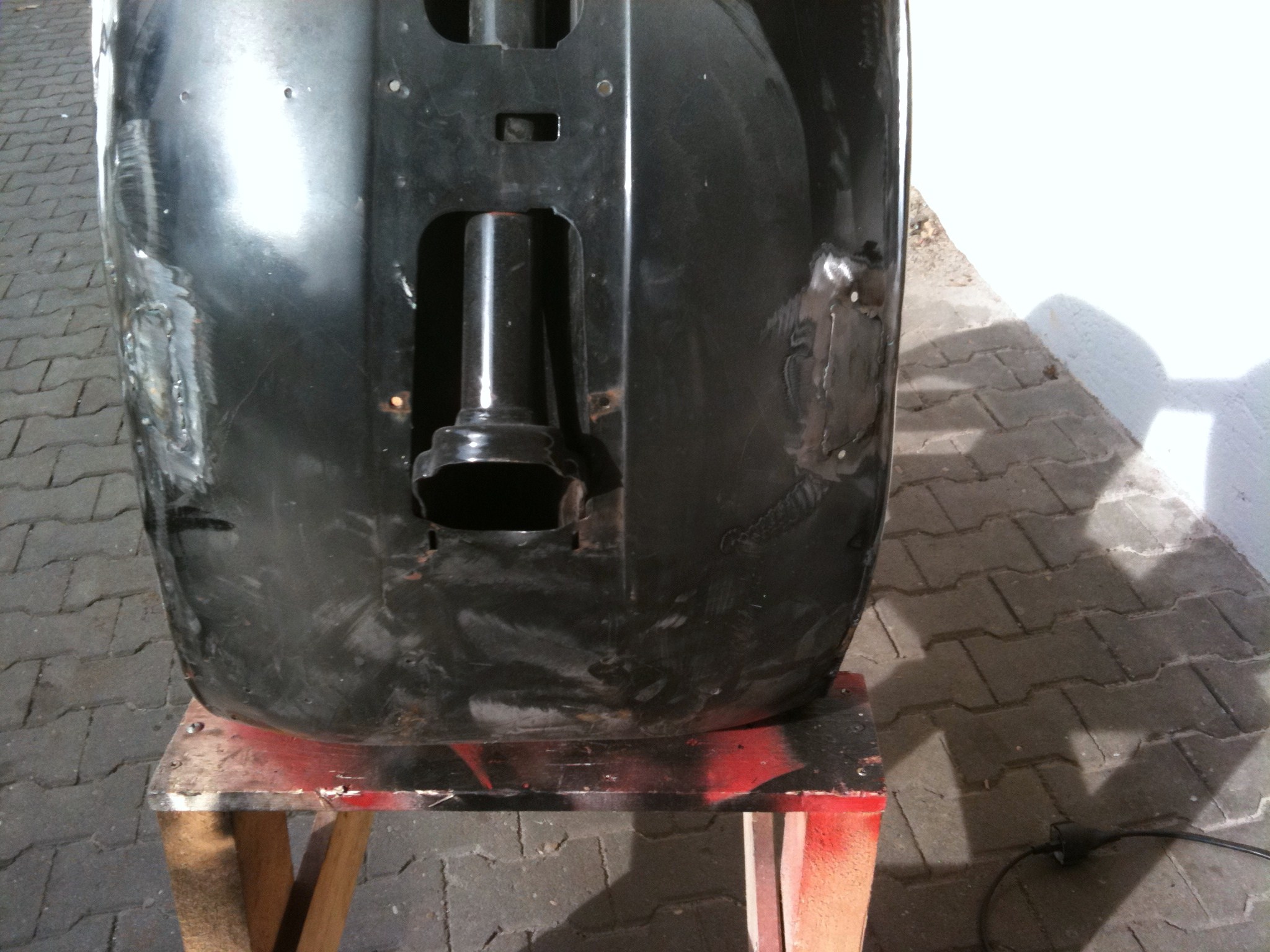

Die Blinkerlöcher wurden auch zugemacht:

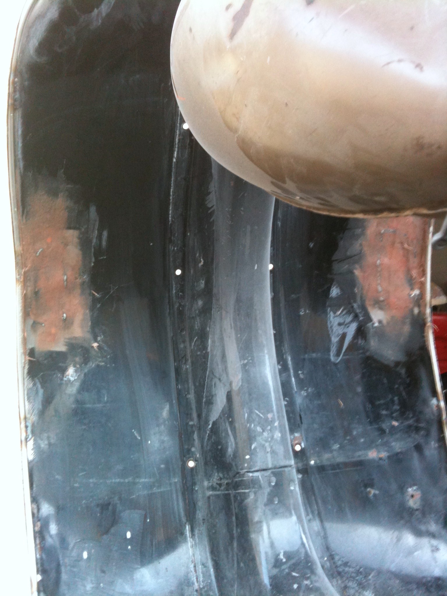

Am Heck wurden auch paar Rostlöcher dicht gemacht:
Als nächstes habe ich die Aufnahme für den Mitteltank gebastelt. Sieht so aus:

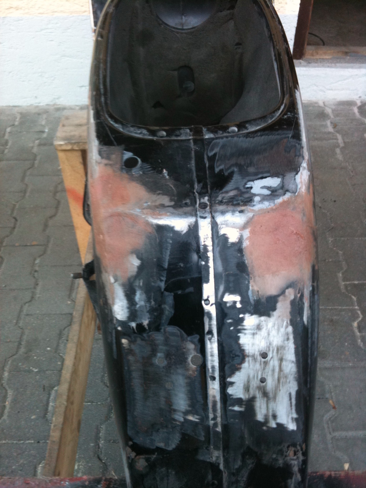

Und dann hab ich noch mit den groben Spachtelarbeiten angefangen:
Sobald es die Freizeit zulässt, wird weitergemacht.

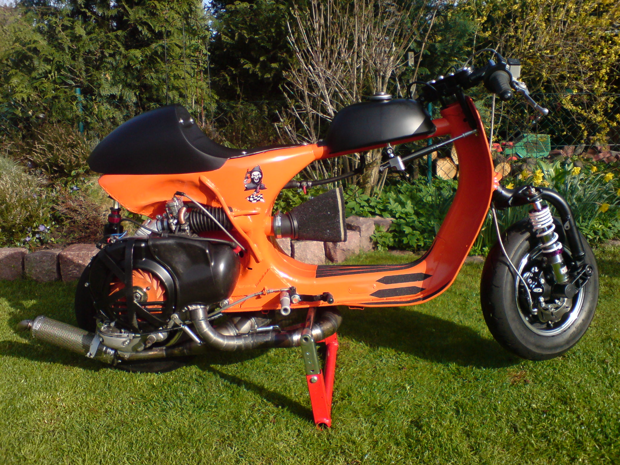

Moin Moin!
So das ist der momentane Zustand von meiner Rennmofa. War auch schon einmal auf der Strecke damit. Ergebniss nicht so zufriedenstellend. :wacko:
2mal auf den Arsch gefallen und überhaupt kein richtiges Feeling entwickelt. Da muß ich nochmal ran. Beide Stürze waren Vorderradrutscher.
Genau wie letztes Jahr wo meine beiden Stürze auch vom Vorderrad ausgingen. Hatte eigentlich gedacht durch den weiteren Umbau (Lenker tiefer) mehr
Druck auf das Rad zu bekommen. Das war wohl nix ;-) Was fahrt ihr denn so vorne? Bei mir RS24 und TT92.
Gruß Andi :-)

Sihet aber schick und schnell aus!
Wir machen nochmal zusammen ein Training, dann wird sich das schon einstellen.
