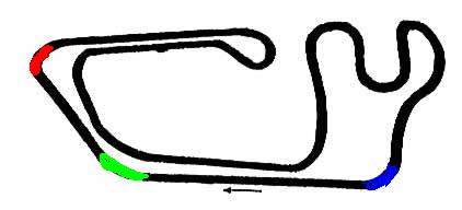

Moin Andal,
ich meine schon. 125ger Lusso Getriebe mit 20/68 Primär! Wenn du bei blau gut rum kommst
und bei grün alles gibst mußt du bei rot bremsen das die Scheibe glüht ;-)
Gruß Andi :wacko:
post-26923-007686900 1307614467_thumb.jp
Oh, oh, da werd ich zwischen ROT und Blau Alles geben müssen. :wacko:
Ich hab mal die Strecke auf einem SIP-Video angeschaut.
Wenns einen da mault, gibts schön den Einschlag im Zaun oder Baum.
Lieg ich da richtig, oder sieht des nur so aus?
LG
Andal
