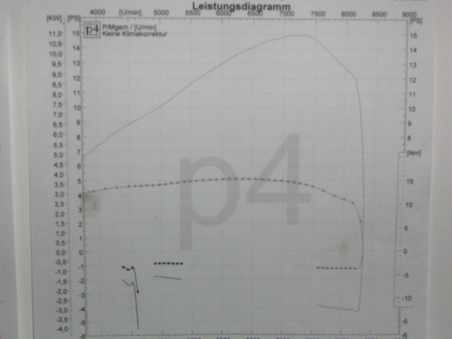

hab noch ein Leistungsdiagramm von meinem 177er Polini Drehschieber PinascoPott und 30er PHB
war beim R&R 2008....wunderschön zum Fahren!!!!! seht selber

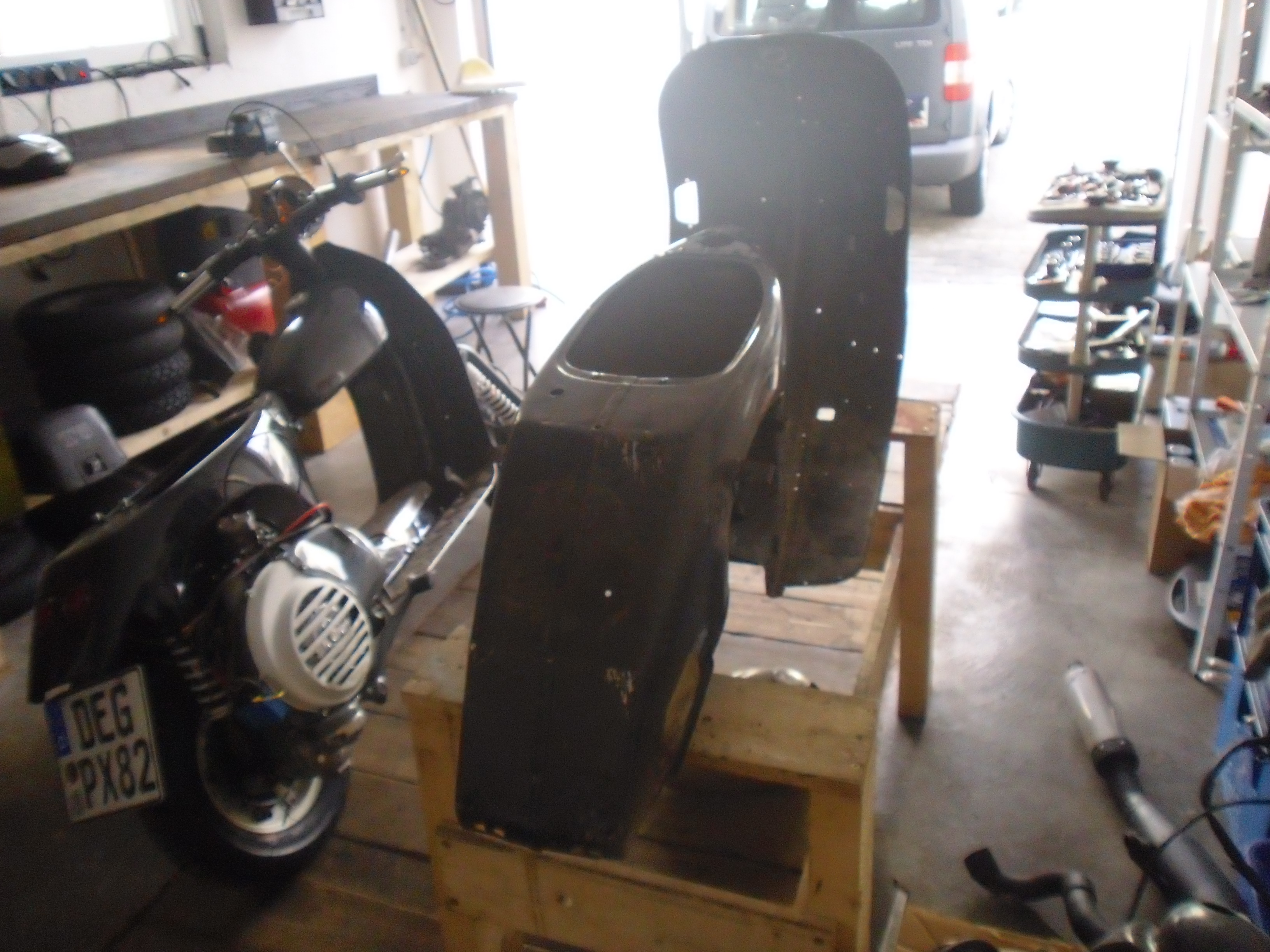

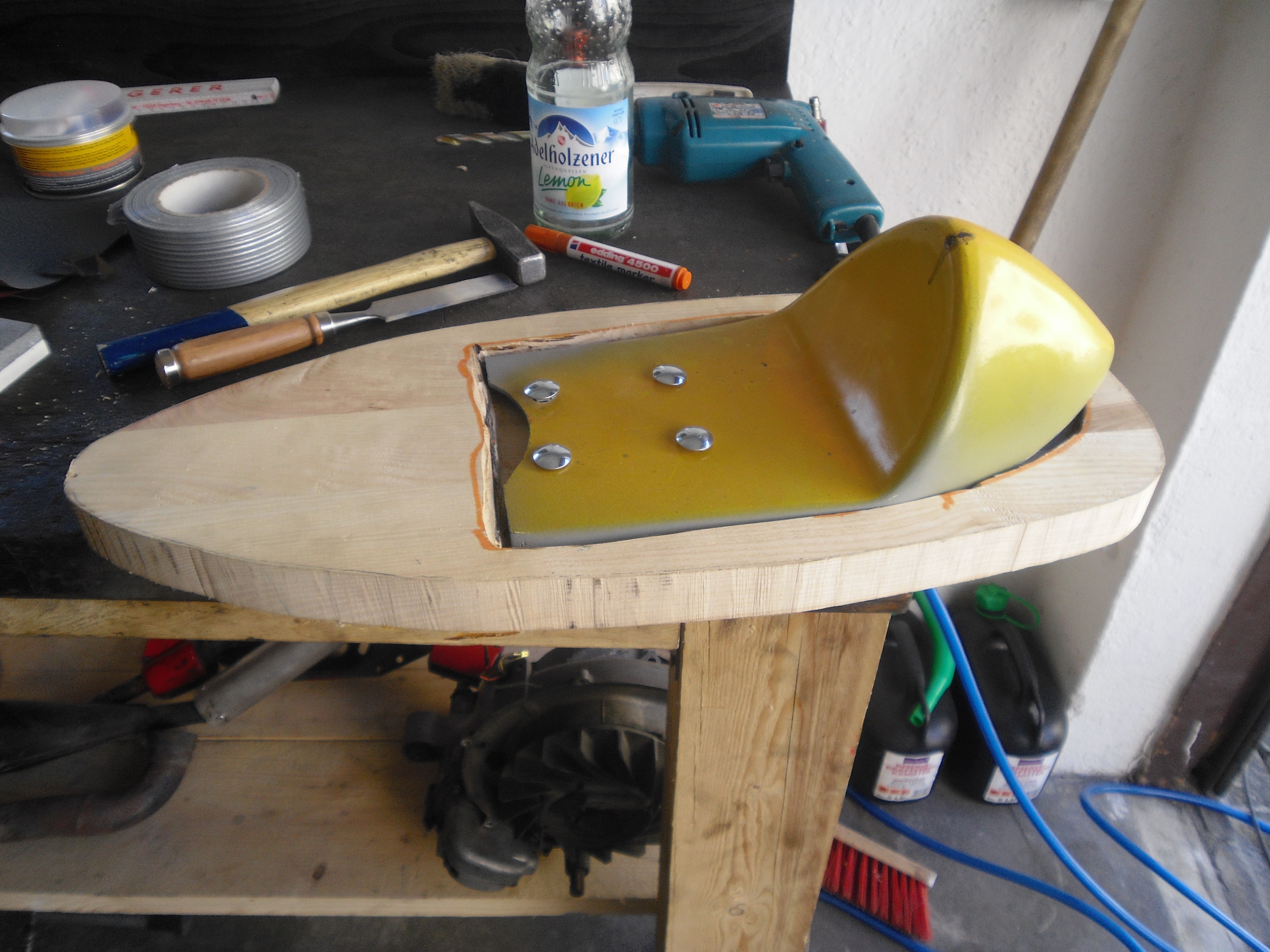

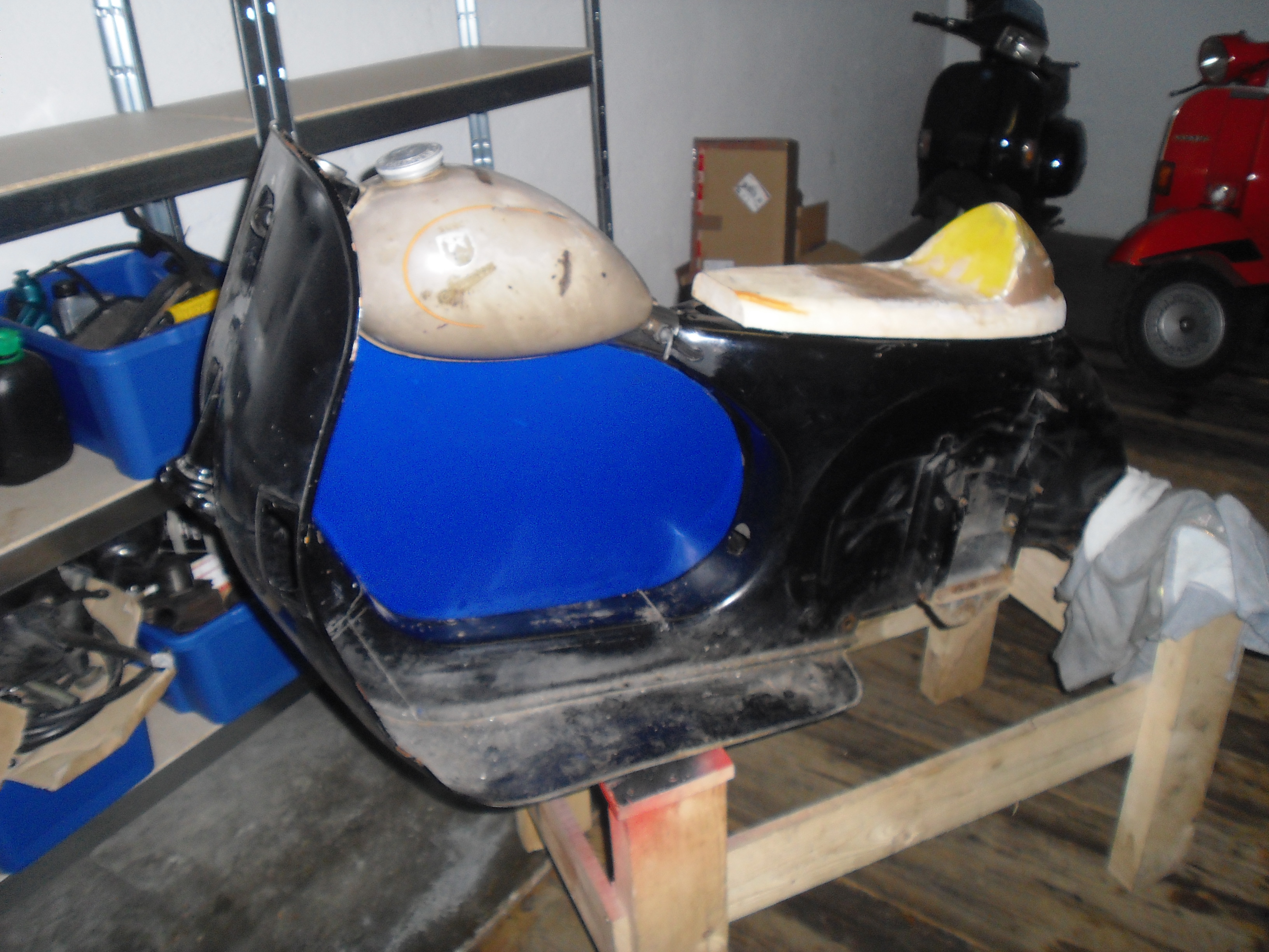

Soo, nachdem ich glücklicherweise in der Saison 2010 alle fünf Rennen bestreiten konnte und so auch viel übers Rennenfahren und meine Kiste herausgefunden habe, bin schon nach dem vorletzten Rennen zum Entschluss gekommen, dass ich nen neuen Rahmen brauche.
Viele Aussagen hier aus dem Forum haben sich bestätigt:
1. Habe wirklich keinen passenden Platz für meine Füße gefunden! Das Stück, was von meinem Trittblech übrig blieb war definitiv zu wenig.
Auch mit Fußrasten war ich nicht wirklich zufrieden.
2. Ein Cut des Beinschildes verändert das ganze Fahrverhalten. Man spart sich zwar ein bisschen Gewicht ein aber der Roller wird in den
Kurven sehr instabil.
3. Trommelbremse (Lusso) ist gut, mit Scheibenbremse kann man angeblich später bremsen! Wird 2011 mal getestet.
4. Eine gute Sitzposition ist eine der wichtigsten Sachen. Habe einiges getestet, war aber mit der gfk Sitzbank von SIP am besten bedient.
Mit Kofferverschlüssen am Rahmen befestigt, hält sie fest und man kann mit o-Tank doch schnell Benzin nachfüllen.
Außerdem bremst sie euren Arsch nicht bei Verrutschen, wie z. B. Moosgummi.
5. Leistung ist in der Einheitsklasse gar nicht so unwichtig, wenn man über 90kg hat. Also mal n bisschen abnehmen bis 2011...
Neuigkeiten von mir:

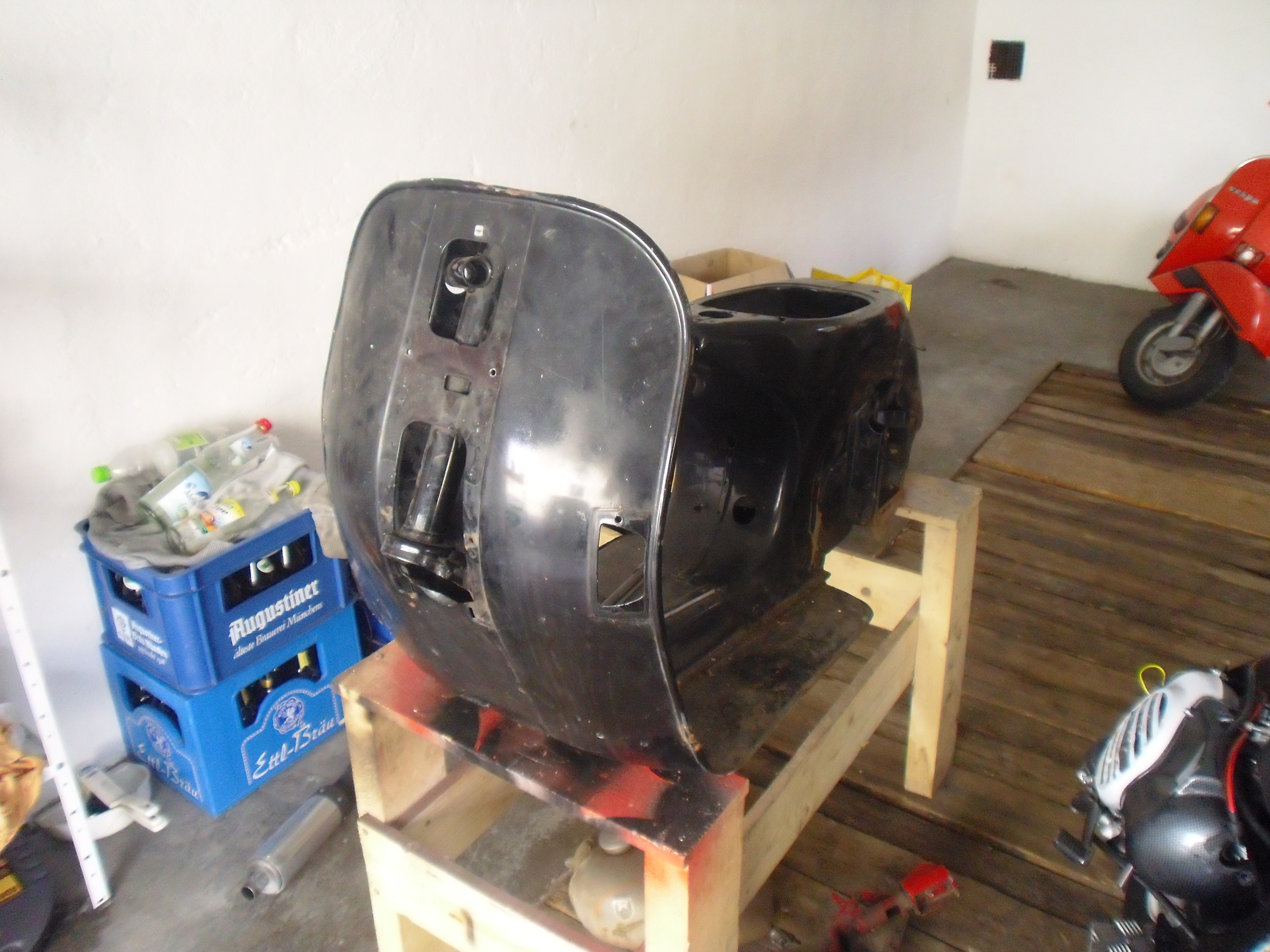

- neuer Rahmen liegt schon parat, maximal wird hinten bisschen was weggenommen, ansonsten ohne Cut!

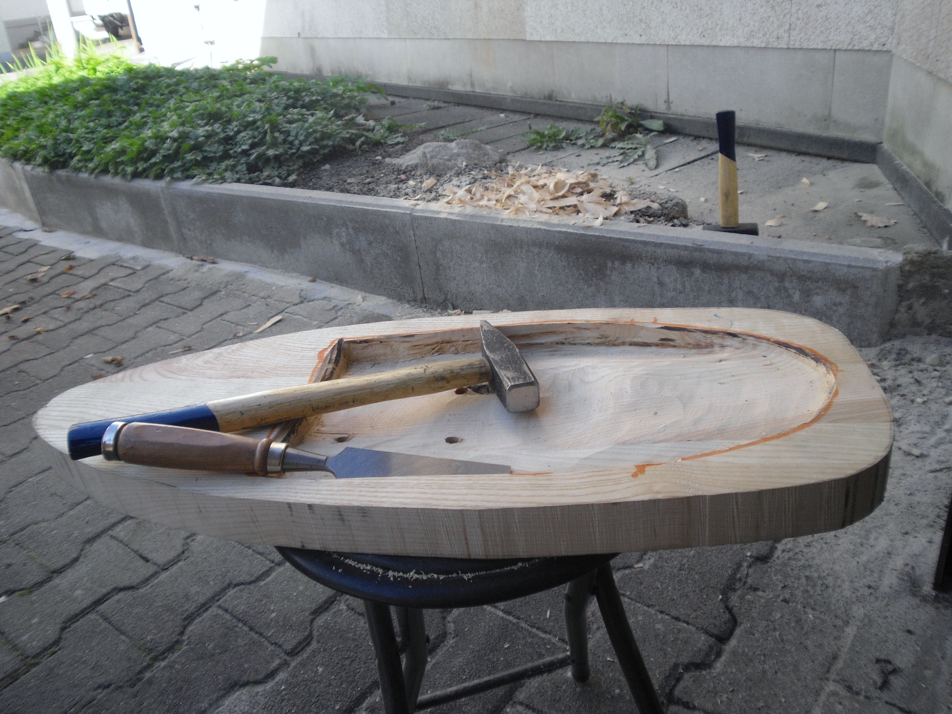

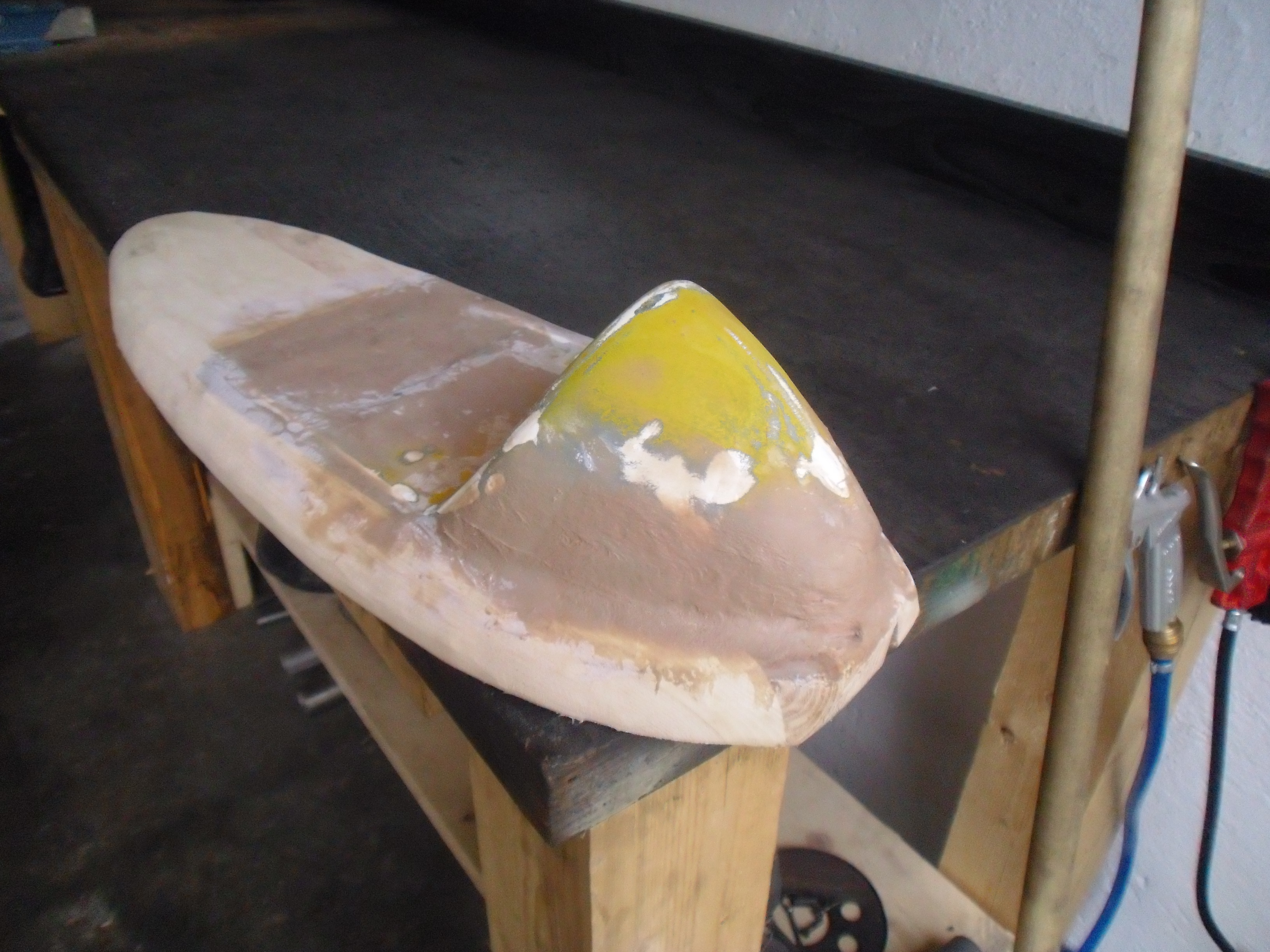

- Mittelrohr ist schon eingepasst, darauf kommt ein Mitteltank von ner alten Simson. Will mal bisschen mehr Gewicht aufs Vorderrad bringen.

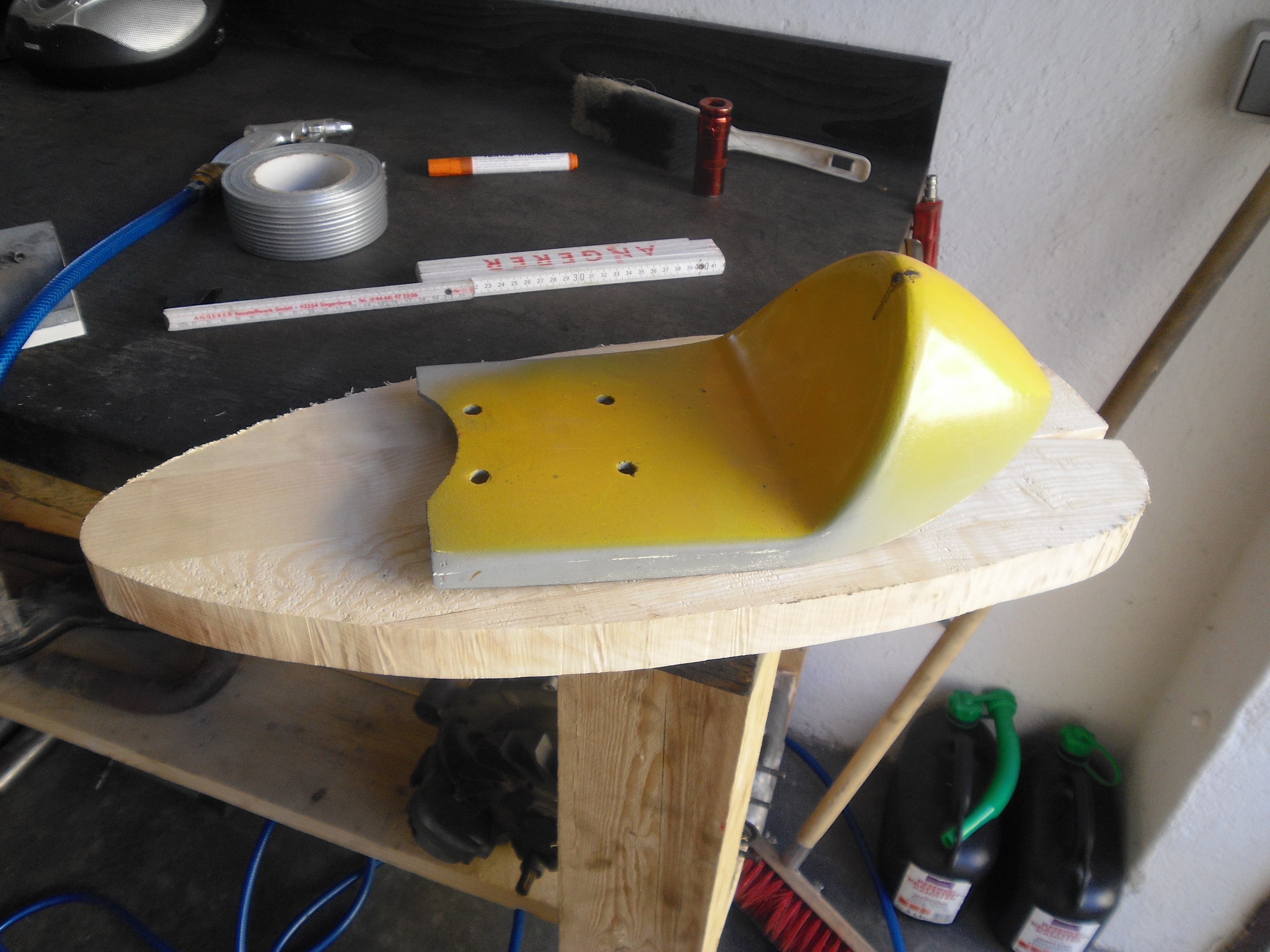

- Sitzbank, kompletter Eigenbau aus gfk und Holz. Wird fest mit dem Rahmen verschraubt, da der O-Tank wegfällt. Noch nicht ganz fertig.
- T5-Lenker! Ist aus Stahl, der bricht nicht, so wie dei ganzen PX-Lenker.
- paar Kleingkeiten, bleiben mein Geheimnis, will ja nicht alles verraten.
Ganz unten kommen noch paar Pics für euch. Werd nach und nach wieder Updates machen, wenn ich vorran komme.
Noch abschließend ne Frage: Welche Scheibenbremse? Skr ist wohl die günstigste Allternative. Grimerca wär auch denkbar oder was völlig anderes?
Für Ratschläge wär ich dankbar, da ich noch nie ne Scheibe in ner Vespa verbaut hatte.
Gruß Patrick
Kann ich da eventuell mal Bilder von haben? Habe und hätte jetzt weiterhin die Bank immer mit Panzertape festgemacht.

Moin Patrick!
Schließ mich Gucci an , das Mopped sieht schon mal gut aus! :thumbsdown:
Tankvolumen reicht auf jeden Fall. Mein Tank hat nur 3 Liter und ich komm auch hin.
