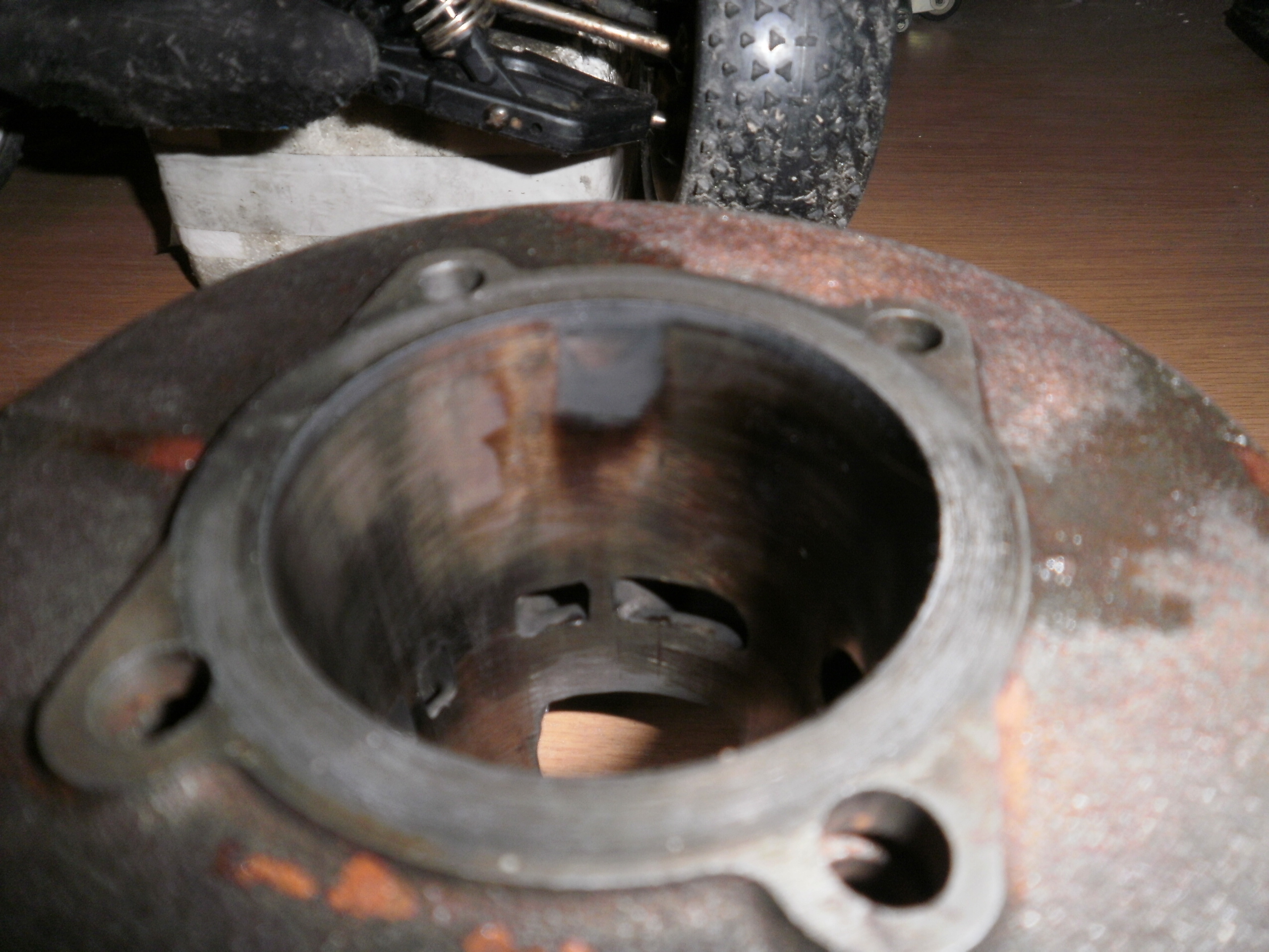

Hab den Zylinder dann mal runter genommen und folgenes gefunden....
Ist das die Fehler Ursache? Zylinder ist vor 500km aufs 1. Übermaß gebracht worden.....

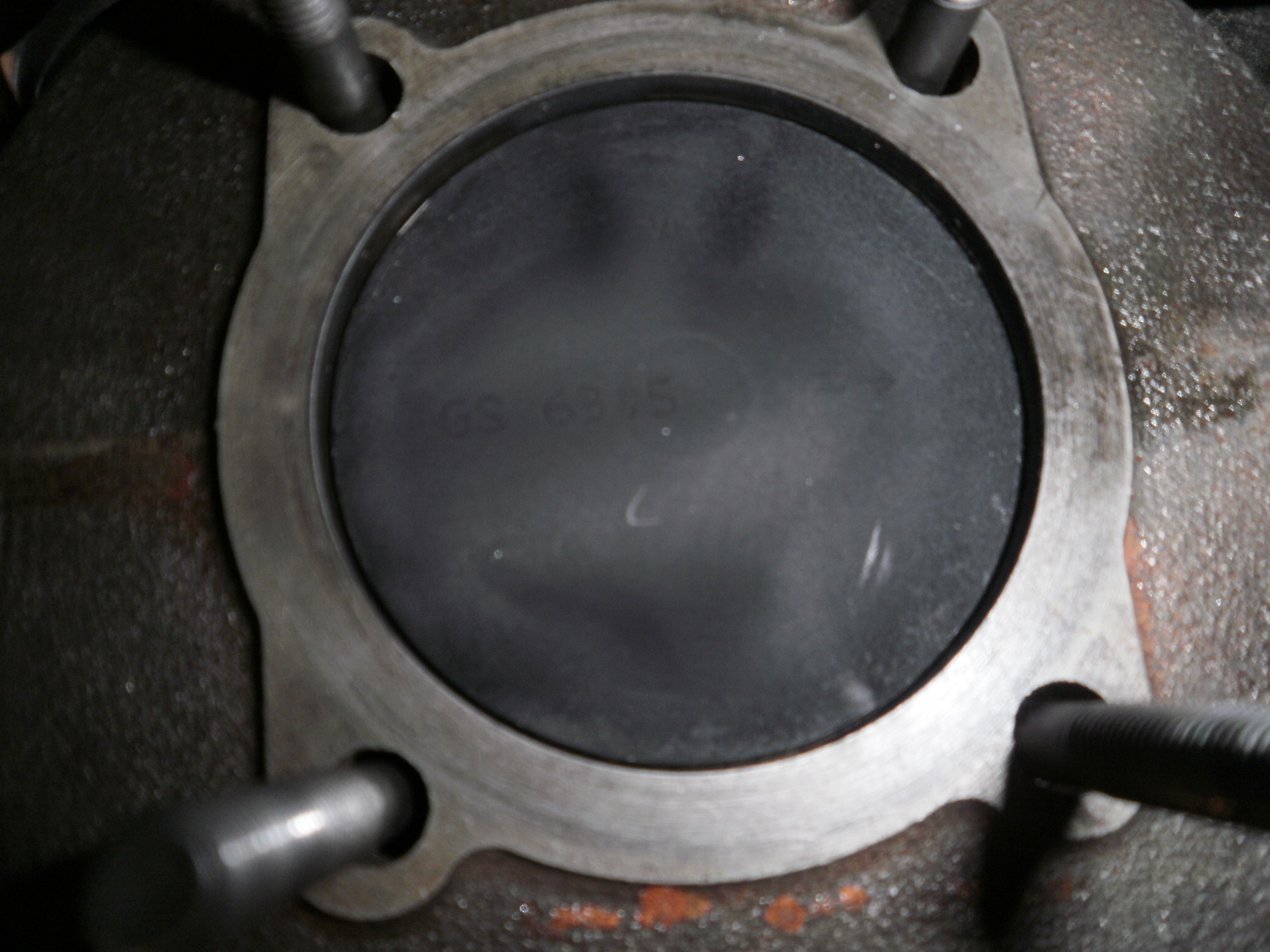

Wie schaut denn der Kolben aus?

Kolben sieht so aus->
Was hat der Kulu-Simmering mit dem Anspringen zu tun?

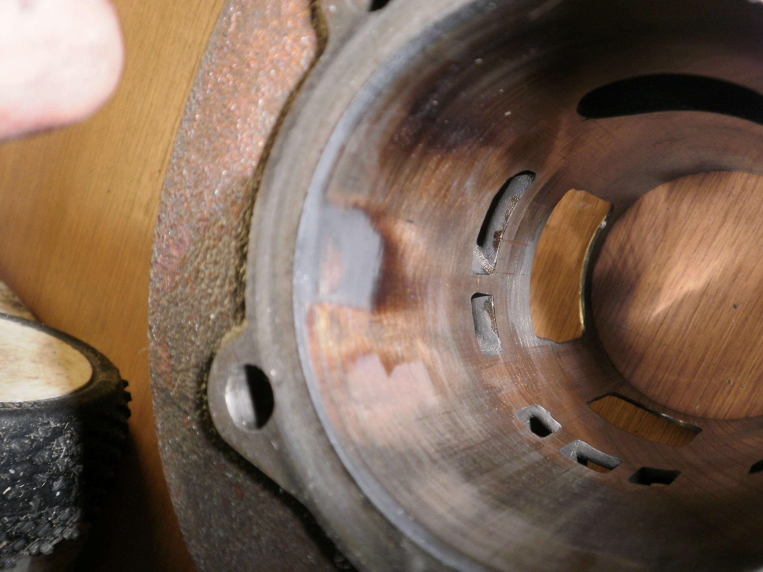

Ist den diese komische Rußablagerung in der Zylinderlaufbahn nicht eher ausschlaggebend?
Bearbeitet von Ele
dein komischer schwarz brauner zylinder is absolut kein normales Laufbild , entweder ist dein kolben obenraus extrem konisch , der zylinder konisch falsch pfuschig, konisch gehohnt, deshalb nachmessen und wenn er konisch is,dem hohner eins auf die Schnauze geben! ist dein Kolbenring fest gebacken? bewegt er sich? mach mal dein verg auf und kuck die düsen durch, ob da keine rausgefallen is oder dreck drin! ansonsten mal alle ansaugrohrdichtungen prüfen, und simmerringe prüfen, also Arbeit genug, membrane verreckt?? gerissen, Sitz eingeschlagen undicht, etc etc

Gesehen habe ich solche Ablagerungen in der Laufbahn noch nicht. Wie sieht der Kolben denn seitlich aus? -> Foto!
Sind die Kolbenringe noch intakt/frei beweglich?

Die Kolbenringe sind frei beweglich und der Kolben selber sieht gut aus. Mach aber nochmal ein Foto.

ich mein selbst wenn es ein einfacher Fehler ist kerze im Arsch, oder sowas, ich tät mal den Zyl messen lassen weil das Bild ist absolut annormal, sowas hatte ich nur bei einem Zylinder der enorm hoch verichtet war und dazu noch einen viel zu kleinen Auslass hatte, das TEil hat geklingelt wie Drecksau , war mir aber egal weil er richtig gut gezogen hat, die ganze Lauffläche war braun und das ist gar nicht gut!

Wie siehts im Enlassbereich aus? Vielleicht durchgebrochen und mit Kaltmetall geflickt?

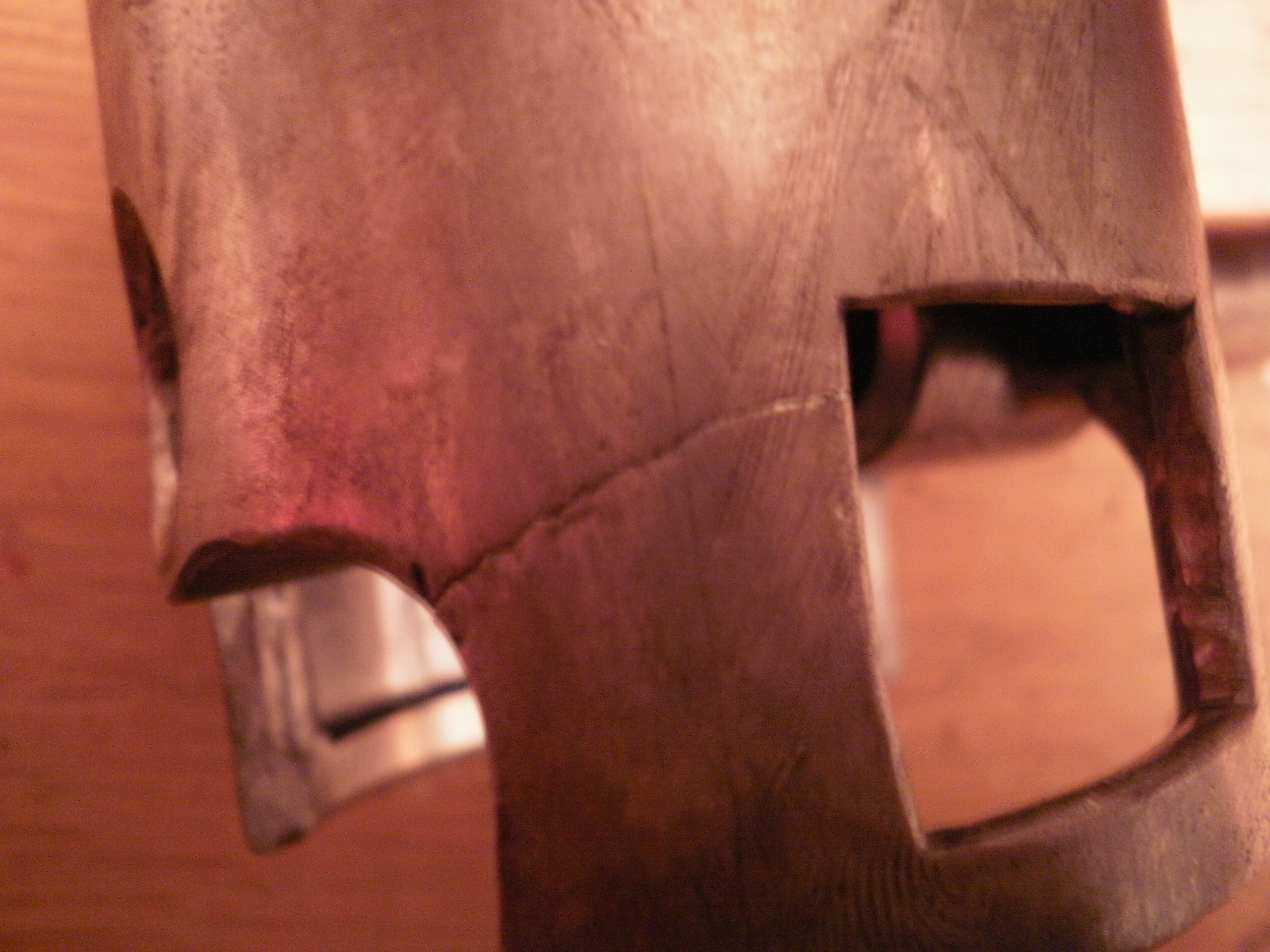

Aber als ich den Zylinder abnahm und mir meinen GS-Kolben von allen Seiten betrachtete hät ich kotzen können, ist in dem scheiß ding ein Riss drin!
Einmal vom Boostportfenster zum Seitlichen Fenster, und dabei hab ich noch nicht mal soo krass gefräst.
Tolle Wurst, naja besser jetzt als mitten im Sommer!

Der Riss im Kolbenhemd in Höhe des Boostportfensters muß nicht unbedingt die Ursache sein, daß dein Motor nicht mehr läuft, oder daß der Zylinder so bizzare Verfärbungen in der Laufbahn hat.
Der Riss im Kolben könnte auch durch eine ovale Zylinderbohrung entstanden sein...oder durch einen Klemmer wegen Falschluft durch defeten Kulu Simmering.
Poste mal ein Foto vom Kolben.
Ich würde den Zylinder nach wie vor vermessen lassen.

Bild vom Kolben, der wird doch in dem Zustand nicht mehr lange laufen oder?
Da ist was Öl & Schmutz von meinen Drecksfinger dran...
Hallo
Das Teil ist definitiv für den Setzkasten. Da hast du Glück gehabt, dass das Kolbenhemd nicht weggebrochen ist, der Zylinderfuß noch dran ist und die Kuwe heile ist....
Der riesen Boostport bringt nicht wirklich was an Leistung.
Wie schon gesagt, Zylinder messen bevor ein neuer Kolben da rein kommt, ausser das Teil ist dir eben durch Kolbenreiber wegen Falschluft gerissen.

hab die Verstärkungen gut angeknabbert... das war wohl zu viel des guten.
Lehrgeld musste wohl mal jeder bezahlen.
Reiber kann ich eig aufgrund der Laufbahn ausschließen, die sieht noch gut aus.
