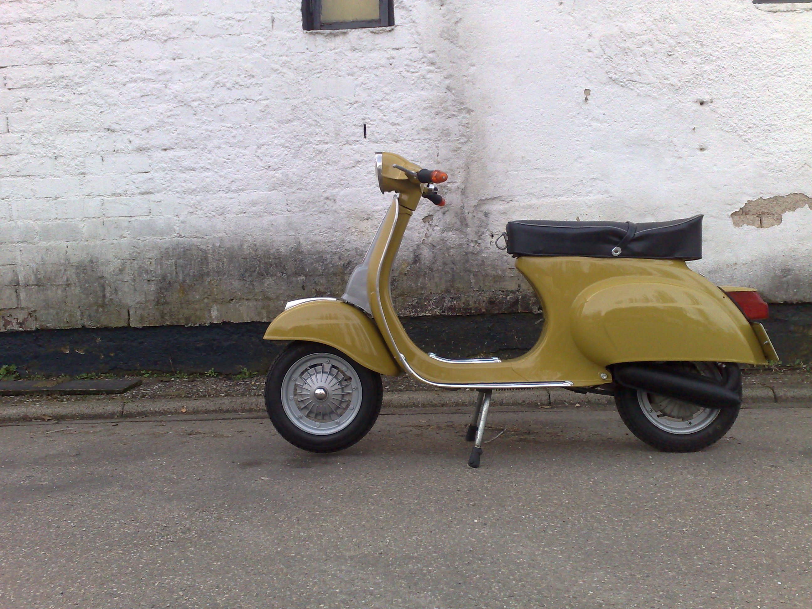

Wurde schon erwähnt dass es die sr nur in zwei o-Lacken.
Chinablau 502 und Zederngrün
Zederngrün:
Fgst.Nr.unter 020.
Ist aber schon verkauft. Die O-Sitzbank liegt bei mir in der Garage :thumbsdown:
