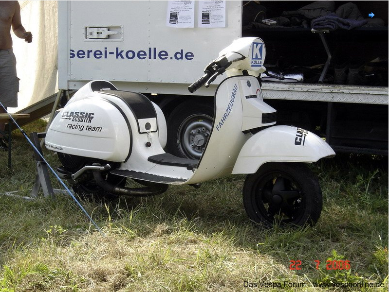

Schneid ein Stück Rahmen ab, auf gewünschte Höhe.
Verschweiße den Rahmen mit dem gekürzten Steuerrohr (Stabilität).
Steuerrohr oben noch für die Lagerschale vorbereiten.
Gabel kürzen, wie in den entsprechenden Topics beschrieben.
Lenker drauf, fertig.
Wenn man das ganze auch noch ordentlich macht, dann kann das so aussehen wie beim Kölle.

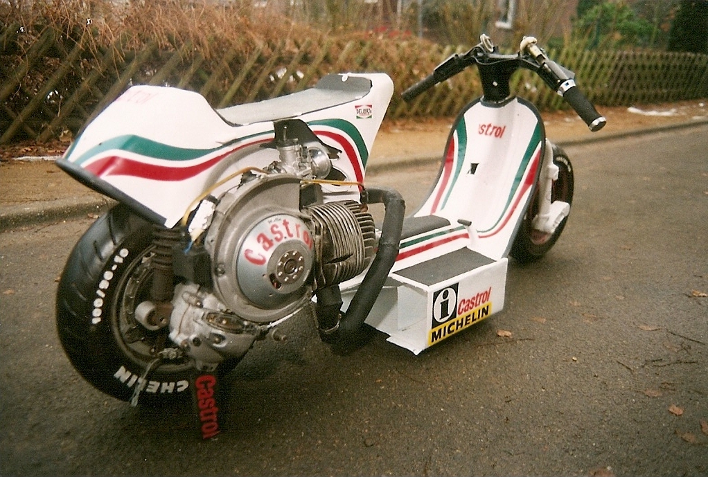

Geht im Liegen mit Beine nach hinten.Ist aber etwas Übung nötig gewesen.
Das Kinn wird dann in den Lenker eingehakt? :-D
Lebt das Moped noch?
Kurven gingen garnicht wegen dem Ääääärodünamischen Unterbau....oder?
Und die Schwinge vorne????????????????? :-D
Edith sieht noch die Stoßdämpferaufnahme hinten :-D :-D
Bearbeitet von Tobi - MS
Ja nu hab damals ein paar Photos gemacht als ich die Karre nach dem Lacken zusammengesteckt hatte.
So (ohne Stoßdämpferbolzen) bin ich damit natürlich nicht gefahren.Der Kopf hat so kurz vor dem Lenker seinen Platz gefunden.
Das mit der Schwinge war auch nur so zum hinstellen.Obwohl ich auch so mal damit gefahren bin.
War nur für gerade aus gedacht und :nee RIPieces.War aber auch nur wo aus der Hüfte geschossen.
Würde ich heute sicher etwas anders konstruieren.
