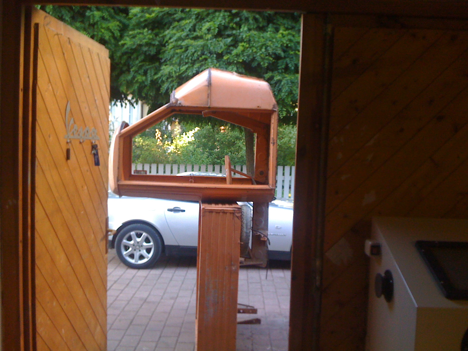

wir haben hier noch eine Ape50 TL2T rum stehen....nun soll sie die 1/4 Meile schaffen :-D,
geplant ist nun ein Falc Motor...
Für die Saison 2010 soll sie in der DBM in der Prototypen-Klasse (Klasse5) mitfahren,
wir haben sie nun mal komplett zerlegt und schauen was draus wird...
geplant für den Rahmen:
- Top Chop um ca. 5-10cm (Dach kürzen)
- Abnehmbarer Eigenbaurahmen, der die Motoraufnahme und Stoßdämpferaufnahme trägt...
- Das ganze mit TÜV....

Am Montag werd ich mich über den Rahmen machen und die ersten Schweißarbeiten erledigen...dann gibts die nächsten Bilder..
