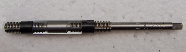

Die kann ja nur genau ein Maß machen. Ich würde eine verstellbare Reibahle nehmen.
So eine:
Bearbeitet von lindy
