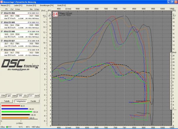

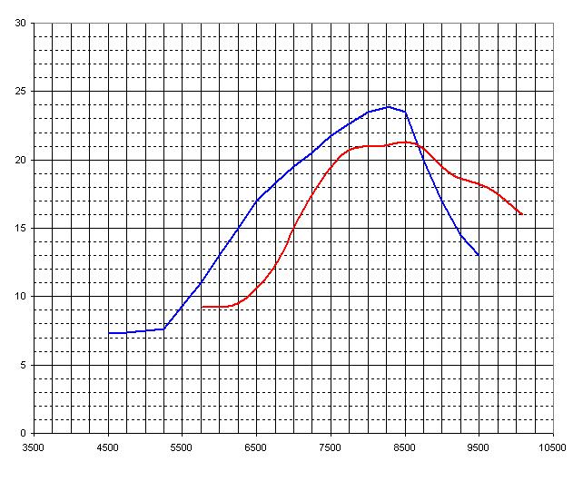

Nix. Ich hab im dem Sinne kein Loch. Zumindest kein Störendes. Hab leider keine aktuelle Kurve, die das zeigt.
Hier kann man das sehen. Lief nur wegen defekter Zündung obenrum nicht:
rot/grün/blau S&S; schwarz/orange HZ
aktuelle Kurven aus Messung "kopiert" (HZ Kurve mit berechneter Drehzahl aus Leistung/Geschwindigkeits Diagramm)
blau S&S, rot HZ
Ich fahre aber sowieso so gut wie nie über das Resoloch weg. Bin nicht so schaltfaul.
In der Stadt und sonst zum Cruisen reichen die Drehzahlen und die Leistung vor Reso und wenn ich Alarm will schalte ich halt zurück und geb Kette.
Bearbeitet von Brosi
