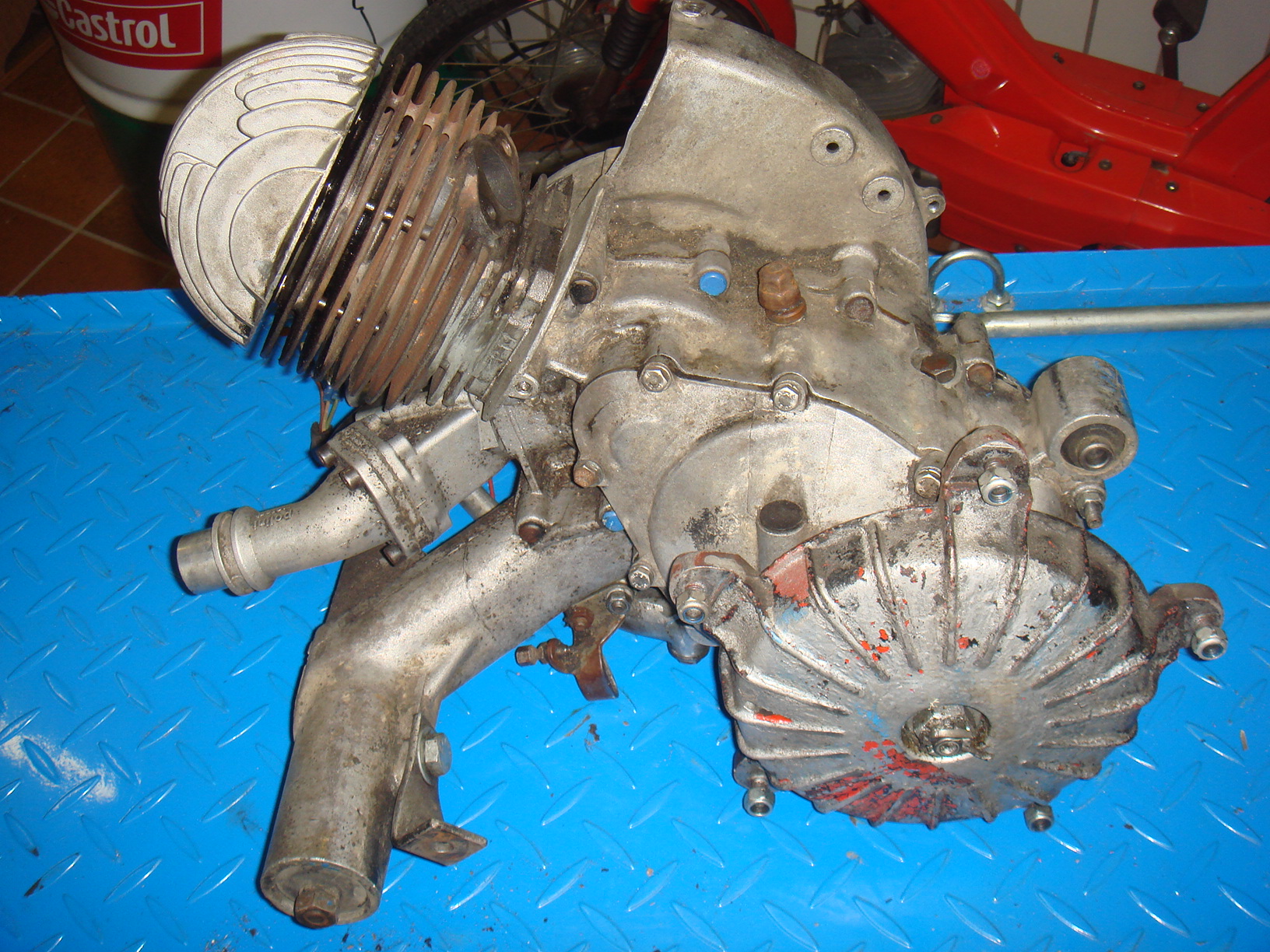

Ist eine 50N Rundlicht, Bj. 72. Sah auf den Fotos besser aus, als sie war, hab sie trotzdem genommen. Zerlegt! Einige Fehlteile! (Reifen, Felgen, Koti vorne...) Rahmen ist recht missbraucht, hat ne Welle. Motor ist wahrscheinlich was grösseres drin (133 oder so). Kurbelwelle im A..., LüRa abgebrochen! Vergaser ein PHB24. Polini-Puff und so. Papiere und Schlüssel sind auch dabei!

Zylinder sieht nach 130ccm Polini aus (PM aufschrift = Polini Motori)

...ist auch auf Membran umgebaut der Motor.

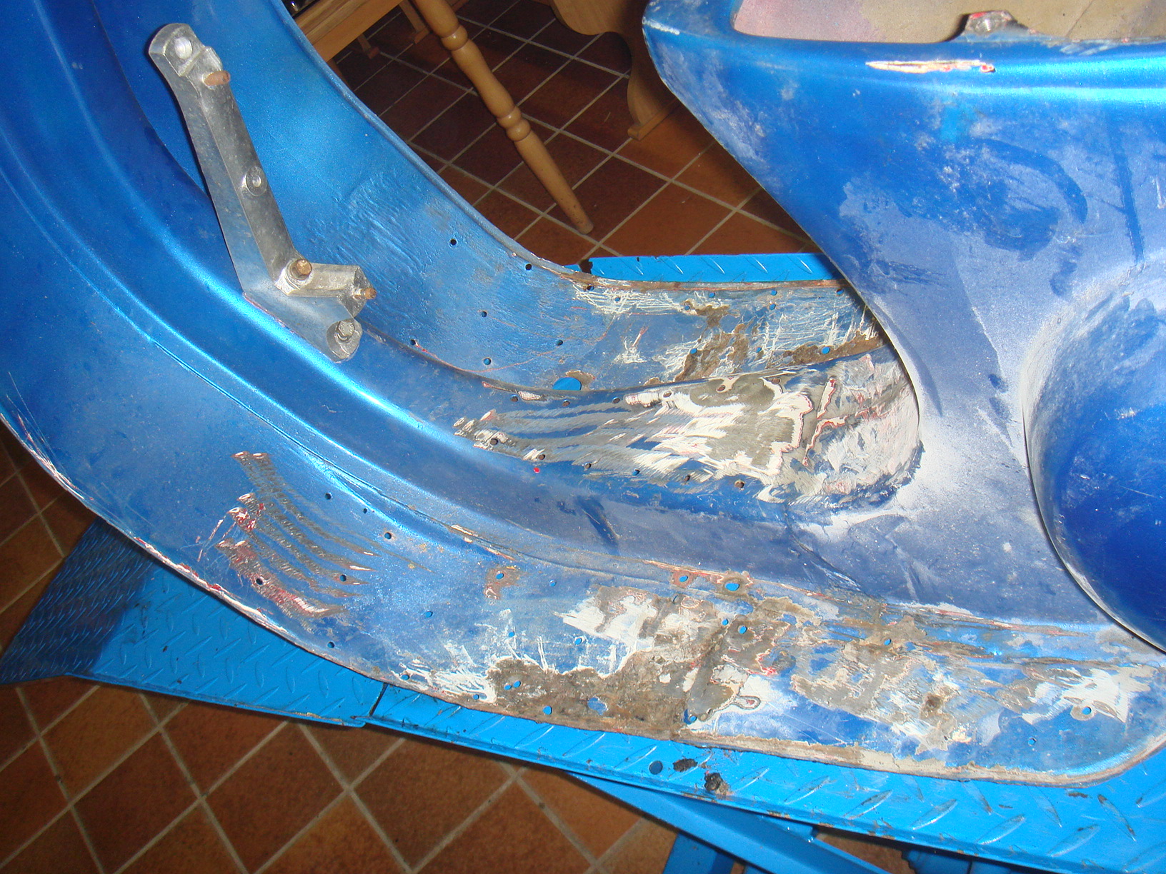

was du mit dem trittbrett machen solltest und wie der rest vom rahmen aussieht zeigt sich erst nach dem strahlen. wenn du selbst nicht gut schweißen kannst oder zumindest jemanden hast, der dir zu erträglichen preisen schweißt, könnte da das problem liegen. bei nem karosseriebauer sind schon kleine sachen ein finanzielles disaster, wenns nach dem regulären satz abgerechnet wird.

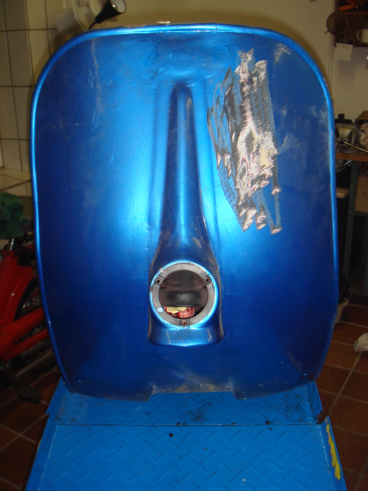

Den würde ich wohl auch erstmal strahlen. Auf Bild 1 sieht man mächtig viel Spachtel an der Kaskade.

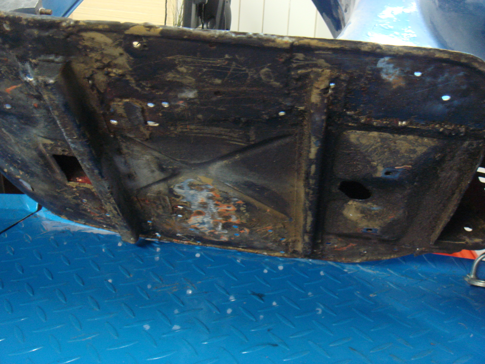

also ich hatte auch schon zwei karossen die in etwa so aussahen wie die deine. auf dem oberen bild schauts so aus als wäre auf der linken ecke oben ein blech eingeschweisst worden. die blechkaskade schaut im oberen teil so aus, als hätte sich da einer mit ner flex ausgetobt. das zweite bild zeigt ein ziemlich verbohrtes trittblech. auf der unteren seite is auch schon ziemlich viel eingeschweisst worden (beim bremspedal in der gegend). naja ich denke das du nach dem strahlen einen weiteren schock bekommen wirst, da durch den ganzen rost (der durch unmäßig spachtelmasse noch verdeckt ist) danach einige neue löcher drin sein werden. will dich nicht abschrecken aber ich sprich da echt aus erfahrung... hab das schon hinter mir und würds mir nicht mehr antun. hab ca. 4h geschweisst und weitere 4h geflext. das ergebnis war aber eigentlich sehr gut. trotz allem is es "nur" das beinschild was so im sack is.
mein tip deswegen: besorg dir ein neues beinschild (gibts mittlerweile in jedem shop) es werden dann alle schweißpunkte aufgebohrt und das neue wieder aufgepunktet.
ergebnis: die welle ist weg und die karosse schaut aus wie neu^^ denn bis aufs beinschild is alles easy wieder zum hinkriegen. ( die linke seitenbacke kann man spangeln)

..und was könnte das für ein Zylinder sein?
..hab mal anhand der Motornummer bei Scooterhelp geguckt, ist ein Primavera ET3 Motor, Bj. 76, also auch kein Fuffi-Motor!
