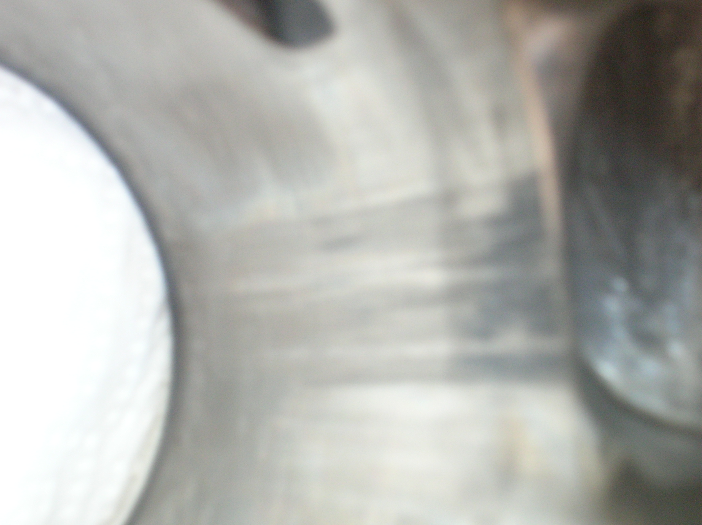

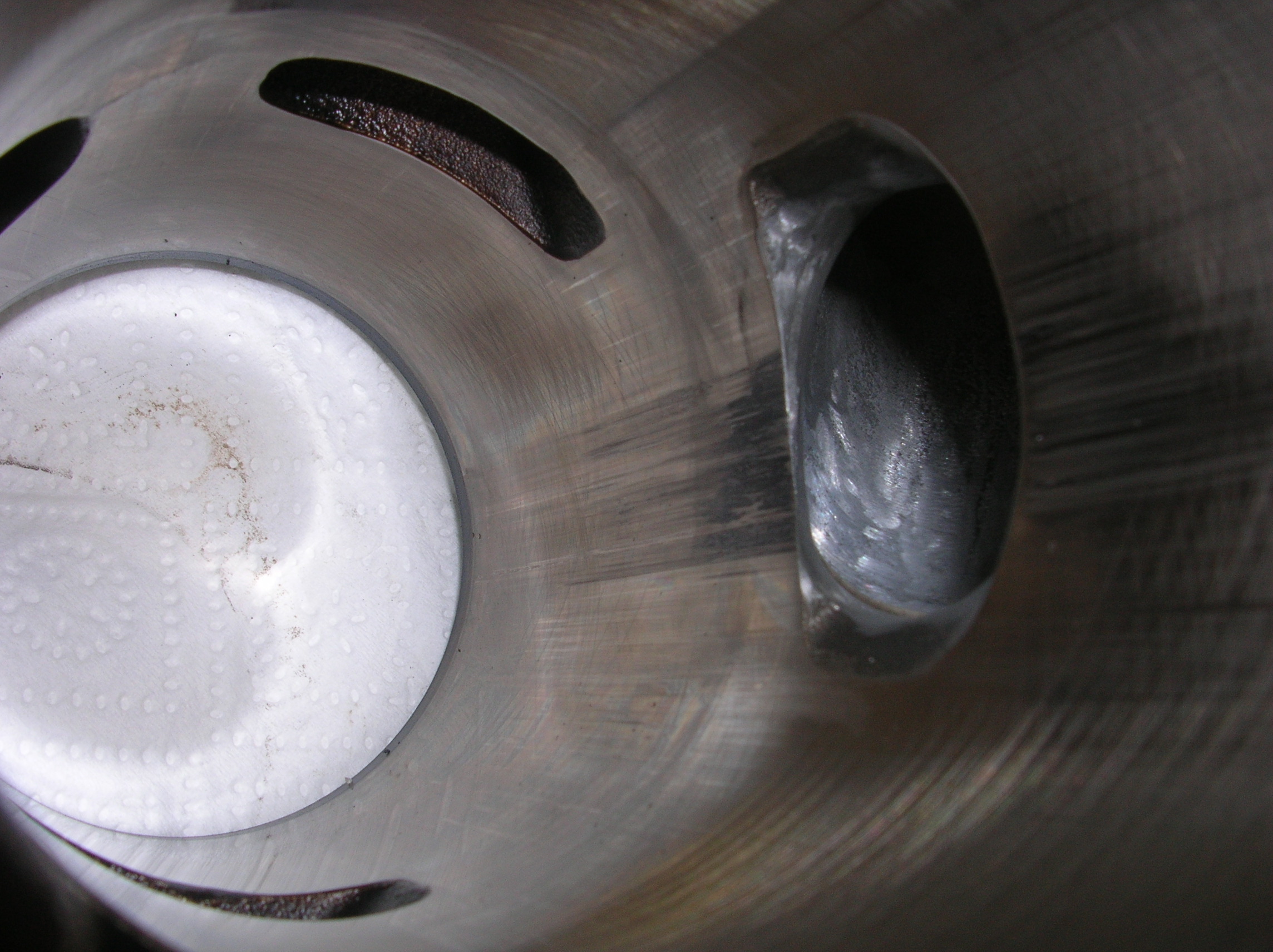

Was nun? Ist das das Ende der Beschichtung? habe beim Kolben schon mal versucht, die Riefen mit ganz feinem Wasserschleifpapier im Kreuzschliffverfahren wegzubekommen, aber im Zylinder ...
Was muß ich machen? Neu beschichten? Vorsichtig wegschmiergeln? ...???
Zylinder lief bis zum Ausbau.
Wer beschichtet denn in Österreich?

Der Werner hat´s schon gesagt. Laß die Finger davon. Ist nicht gut bei Alu-Cylandern.
Ist das echt so arg porös? Einem echten TS1 macht Äznatron jedenfalls nix.

nein aber da sind schon einige pittings in den Laufbahnen. würd aber auch sagen, schick den kram zum Tino der macht das wieder.
andere diskussion, warum klemmt der grad hier, irgendwas angesaugt?

schaut jetzt aber ned wirklich nach klemmen find i. die spur is auf einer konstanten breite von ganz oben nach ganz unten und dann genau beim einlass? bin der meinung da is was angesaugt worden was ned zur verbrennung vorgesehen war. sieht man am kopf bzw. am kolbendach irgendwelche spuren?
nein, keine einschläge am kolbendach bzw. im kopf. Ringe haben auch nur ganz leichte spuren abbekommen.

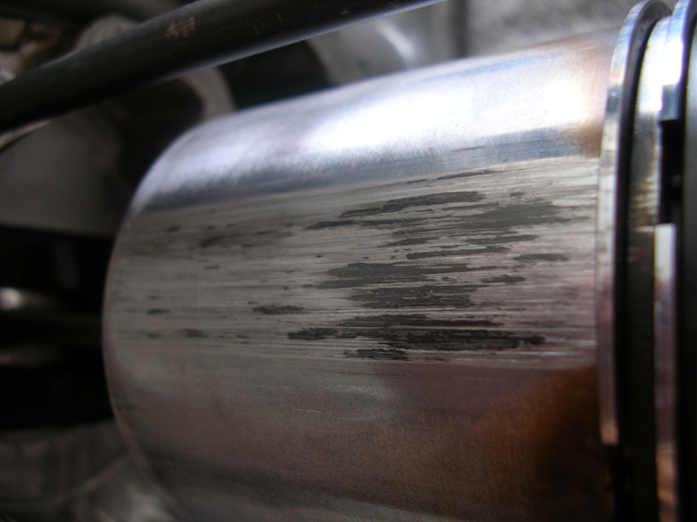

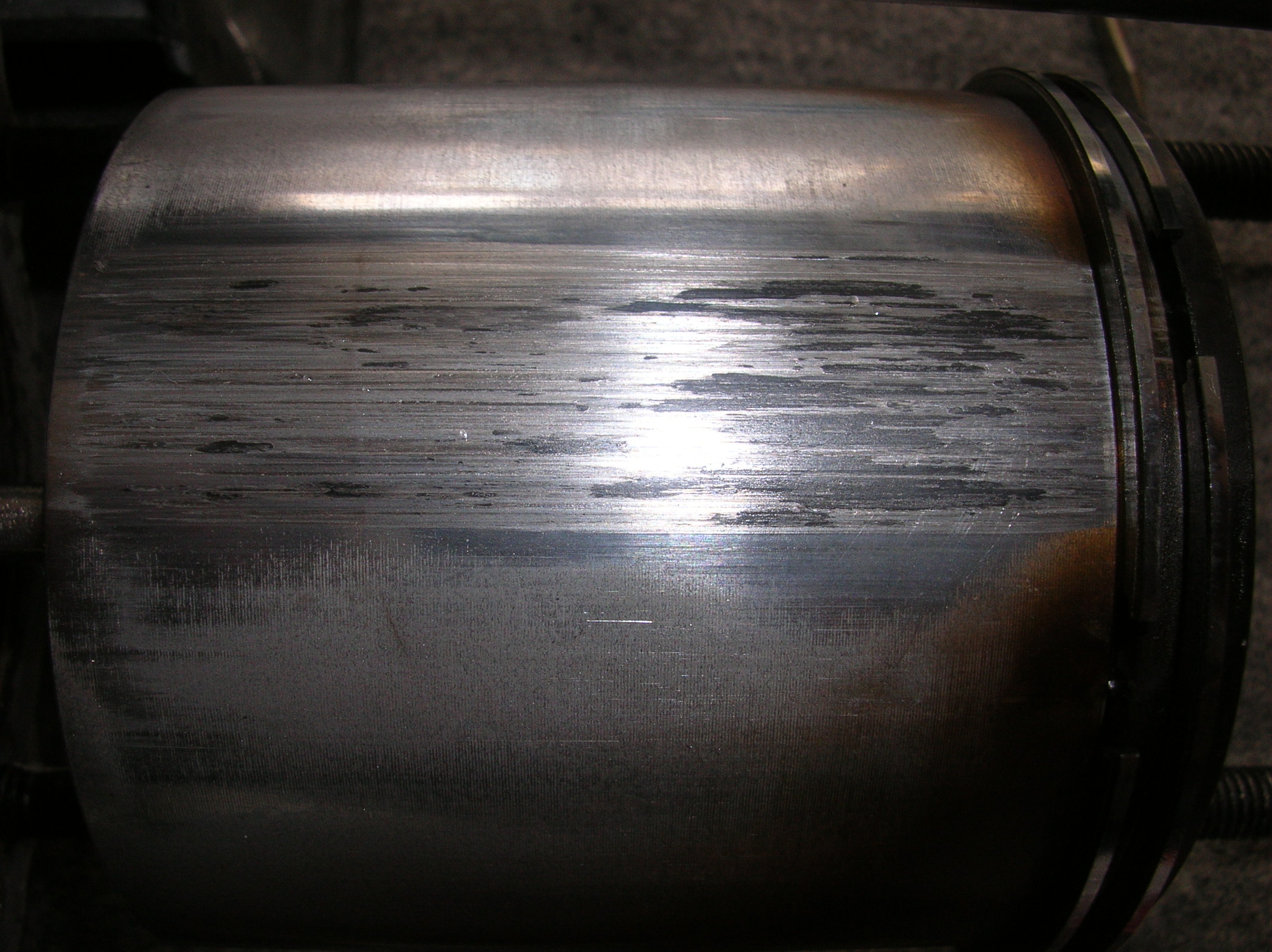

Das Zeug klebt fest am Kolben und geht mit keinem gewöhnlichen Haushaltsreiniger (Chlor, WC Reiniger, Metallpolish, Cif, etc.) runter. Der Kolben hat auch Riefen, und nicht nur den Auftrag. ImZylinder ist auch so ein Auftrag drauf. Wie schon gesagt, der Tank war Mörder verrostet, aber das kanns ja nicht sein, denn in meinem Vergaser ist ja noch dieses Teesieb drinnen. Den Luftfilter habe ich dazumal mit einem spiralförmig verbogenen Kleiderbügel ausgestopft, um zu verhindern, dass dieser beim Ansaugen zusammengequetscht wird, aber das Teil ist auch noch ganz...
Kann ich wenigstens den Kolben mit Ätznatron reinigen? Wenn ja, wo in Österreich bekomme ich das?
N E I N ! Das Ätznatron frißt Alu - also den Kolben itself.
Nach dem Bild halte ich das sehr wohl für einen Reiber, der evtl. durch irgendwas angesaugtes ausgelöst wurde aber dann doch Alu vom Kolben verschmolzen hat.
Das verschmolzene Alu bekommst Du mit einer scharfen, stabilen (Dreikant-)Feile vom Kolben runter.
Wenn der Cylander nicht neu beschichtet werden soll, probier mal die Laufbahn mit einem Fächerschleifer zu putzen. Das Korund-Schleifmittel sollte der Nikasilschicht eigentlich nix anhaben können, aber den Alu-Dreck locker abtragen.
das mit dem Fächerschleifer klingt schlüssig
Körnung 180 mit etwas dünnflüssigem Öl auf der Laufbahn geht prima.
