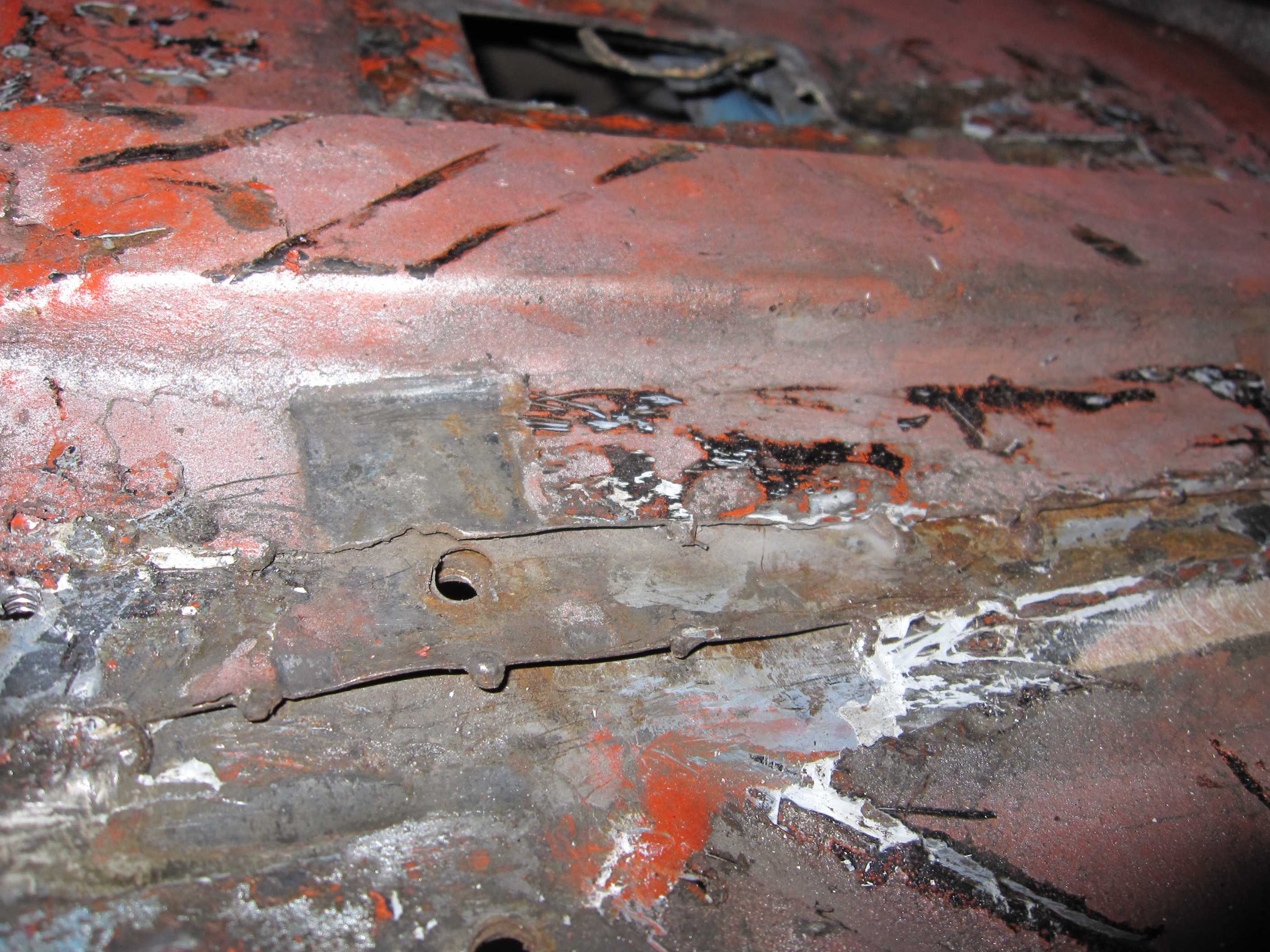

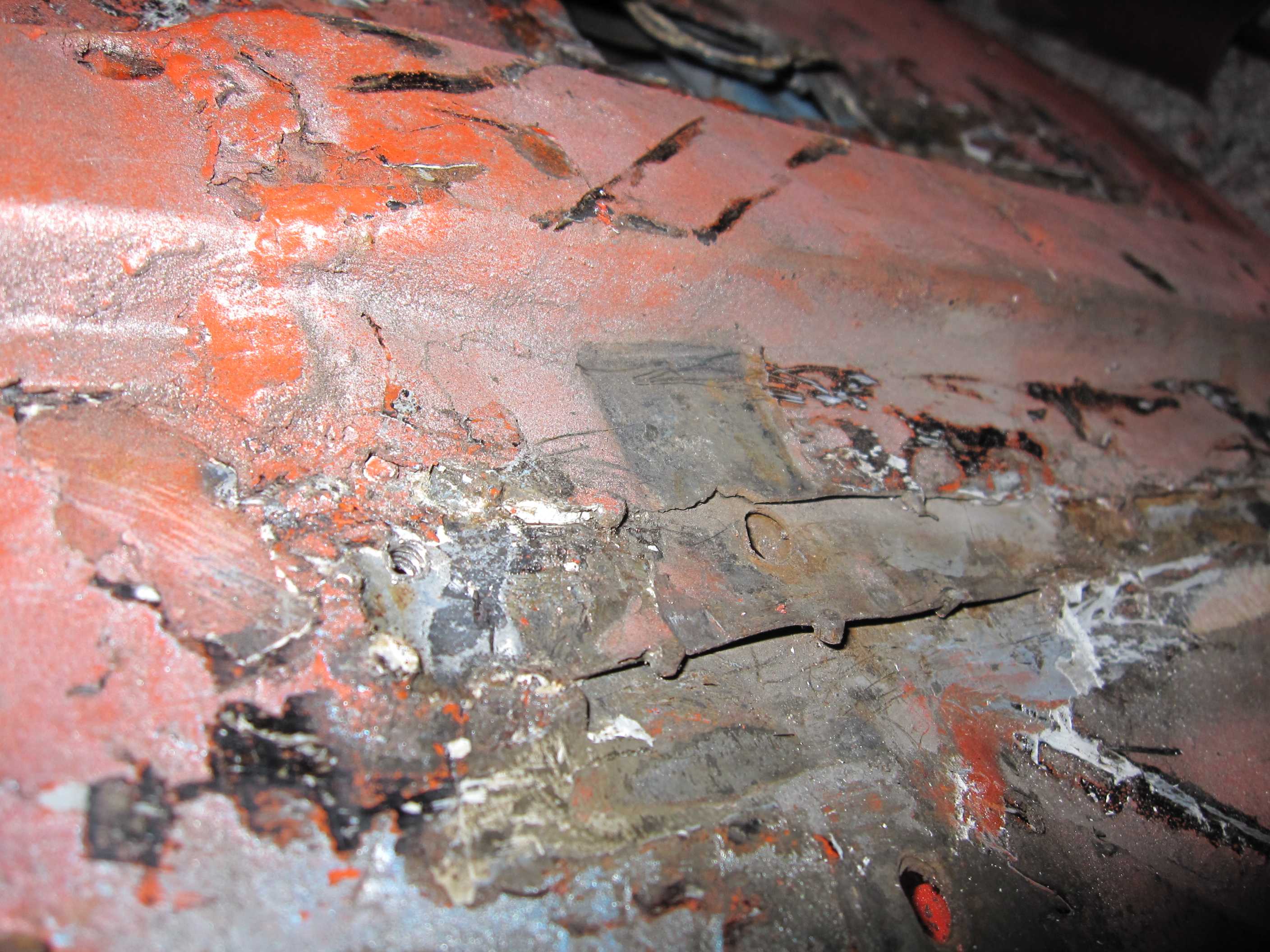

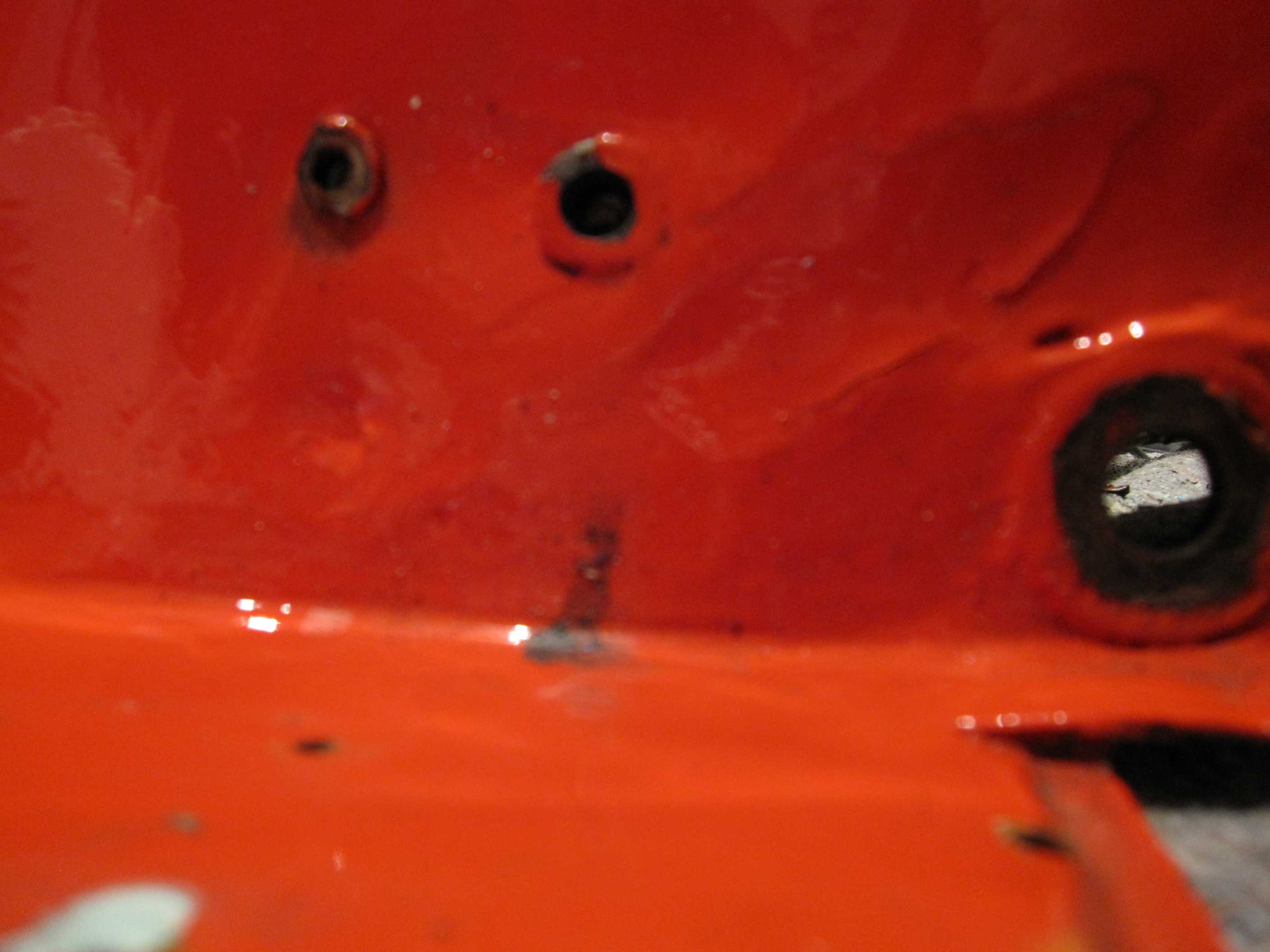

mir sind ein paar Schadstellen an meiner demontieren Reuse (P125X Bj. 80) aufgefallen und benötige euere Hilfe bei der Begutachtung dieser Stellen und Tipps zur sauberen Beseitigung!

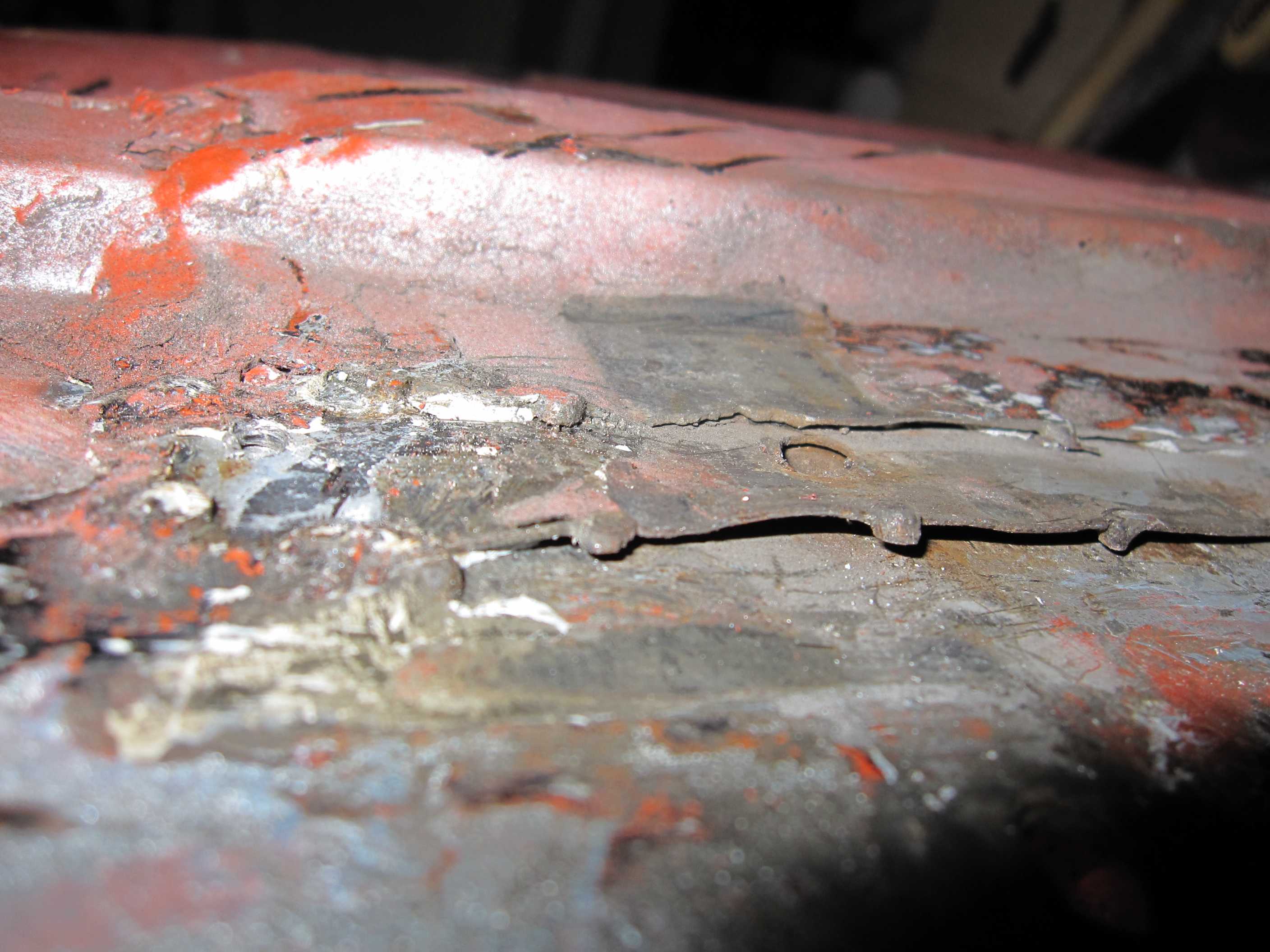

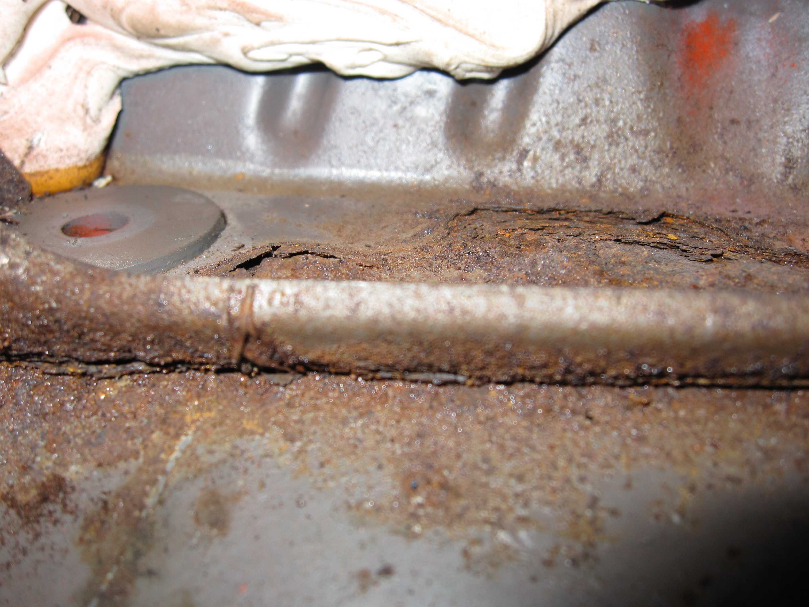

Bild 1-3: Hohlraum / Befestigungsbohrung Stossdämpfer hinten. Neues Blech (Markierung Bild 2&3) wird eingeschweißt! Muss an dieser Stelle etwas besonderes beeachtet werden?

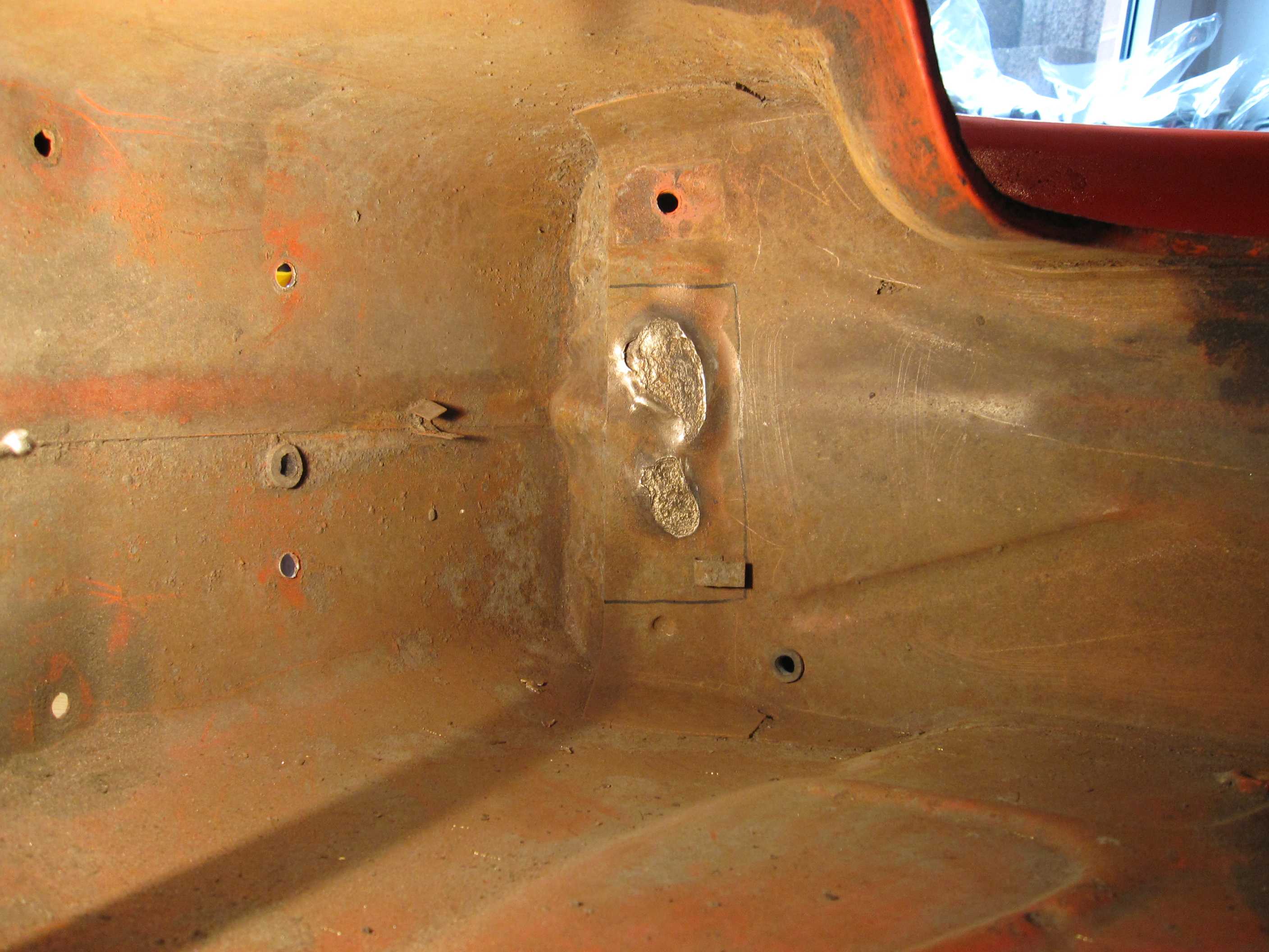

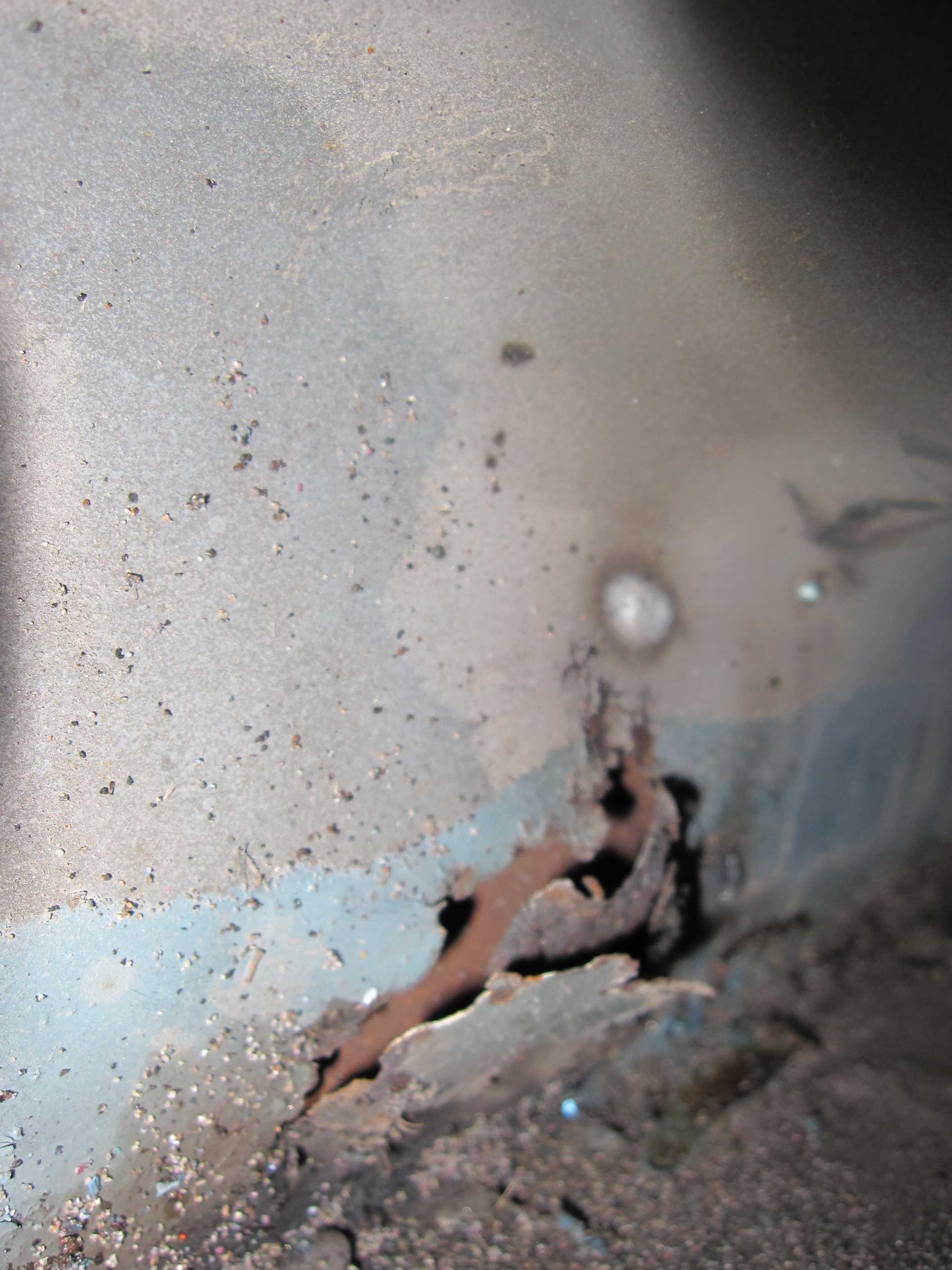

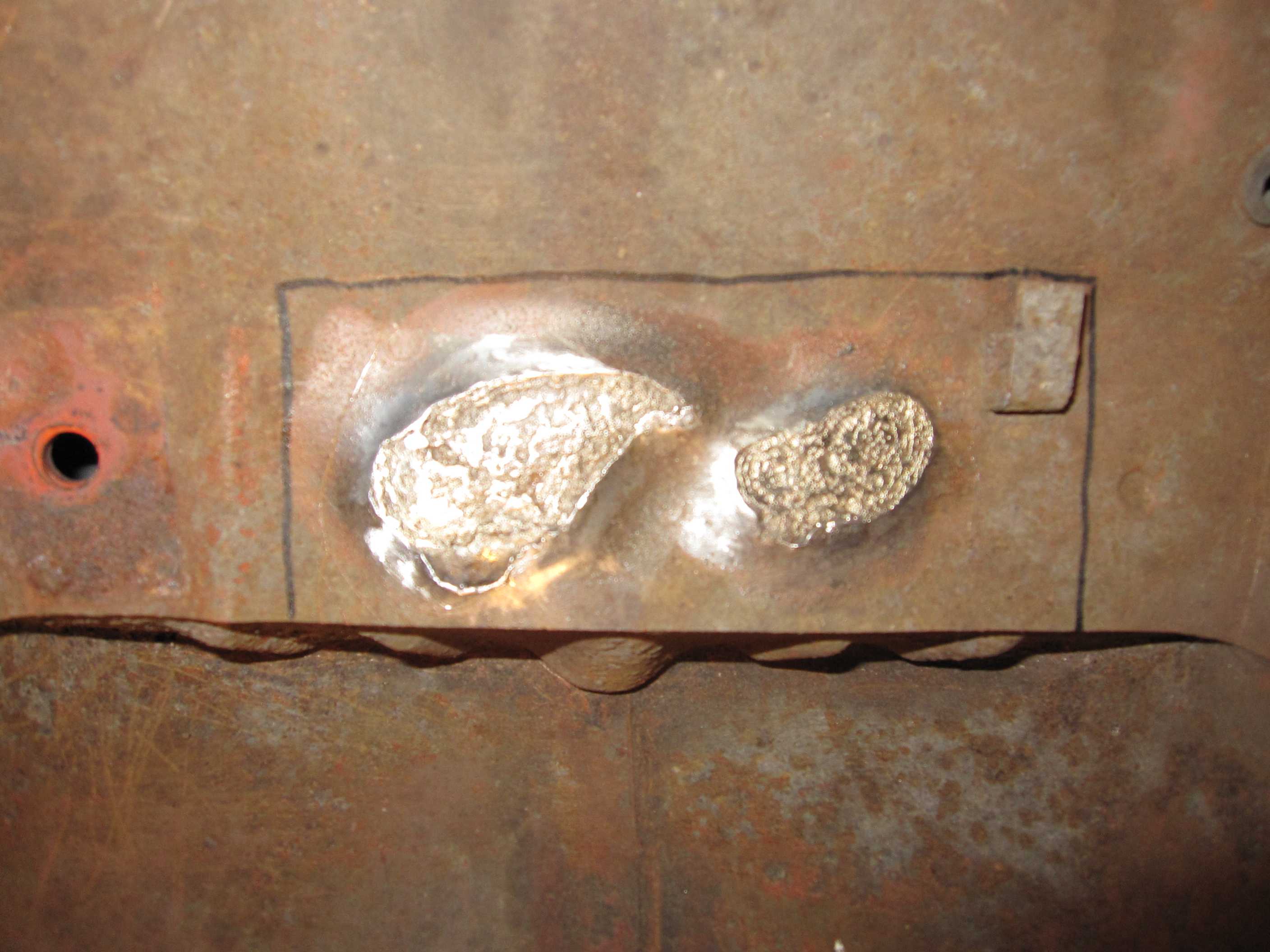

Bild 4-6: Trittblechtraverse - sieht suspeckt aus?!? drei Bleche übereinander! Muss diese herausgetrennt und eine neue dran?
Bild 7-8: Tunnelgammel von Innen und Spachtelschitt auf Außen. Muss an dieser Stelle etwas besonderes beeachtet werden?
Sind es Standard Gammelstellen?
Der Rahmen kommt wohl zum Teilstrahlen, dann Blecharbeiten und ab zum Chemischen-Entlackung (incl. KTL-Grundierung) usw.

ich würd den rahmen zum verschrotten geben und mir einen anderen besorgen!
ist die mühe nicht wert :-D

Ich würde sie ebenfalls retten!
`80er PX-en wachsen nicht mehr so viel auf Bäumen...
Ich will sie retten!!! Ist aber ne P125X. Benötige halt ein paar Tipps!
Auf verschrotten wäre ich fast auch schon gekommen.
blueeyedmonster
was issn da unterm lack?
wird der motor nur noch vom rost,kitt und/oder polyester festgehalten?
Ich habe ihn noch nicht abgeschliffen oder gestrahlt. Kommt noch.
Die innere Roststelle von dem Bild ist auf Bild7 zusehen.
Ich denke das sich diese Stellen wieder herrichten lassen.
Oder nicht?
Ist halt schon 28 J. alt!
blueeyedmonster
wuchsen sie auch noch nie :-D
gibt aber für kleines geld überall rahmen zu bekommen, gott sei dank :-D
wenn du schweissen kannst und spass daran hast-warum nicht.
wenn du das machen lassen willst bist warscheinlich mit einem neuen rahmen billiger dran.
seh ich genauso!
wenn du sowieso nichts anderes zu tun hast, kannst du es sicherlich in angriff nehmen.
aber die arbeit die du da reinstecken wirst ist sicherlich nicht zu verachten.
bin kein vespahändler, aber wenn du die augen aufmachst gibt es noch genug zu guten konditionen!
und wenn ich mir den nicht abschätzbaren aufwand an der rost und bastelkiste oben anschaue ist der rahmen sicherlich noch günstiger :-D
@ blueeyedmonster
bitte strahl den rahmen mal und stell mal bilder rein!
bin sicher das da noch das eine oder andere zum vorscheint kommen wird!
