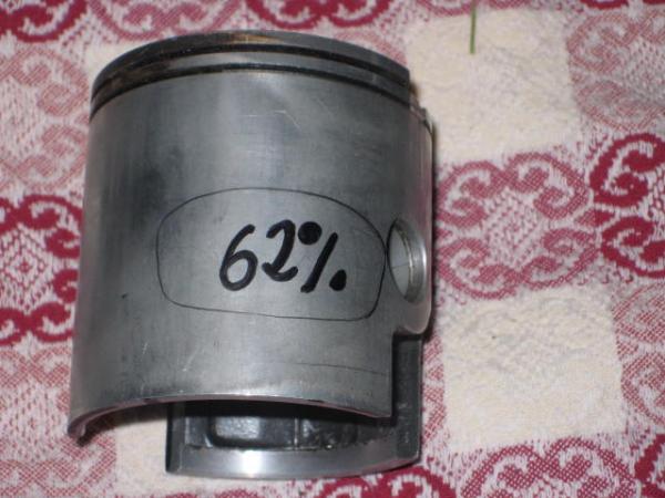

ich selbst bau mir gerade einen Mugello 240 (70x62mm) mit Wiseco und 28/30er PWK auf.Als Auspuff kommt ein Ancillotti in verwendung. Steuerzeiten
hab ich aktuell 126/171/145 Auslassbreite 62% leicht angedeutetes Trapez
mehr gefühlsmäßig so hingefräst als berechnet, so bin ich halt
bin schon mächtig gespannt auf den Motor.
