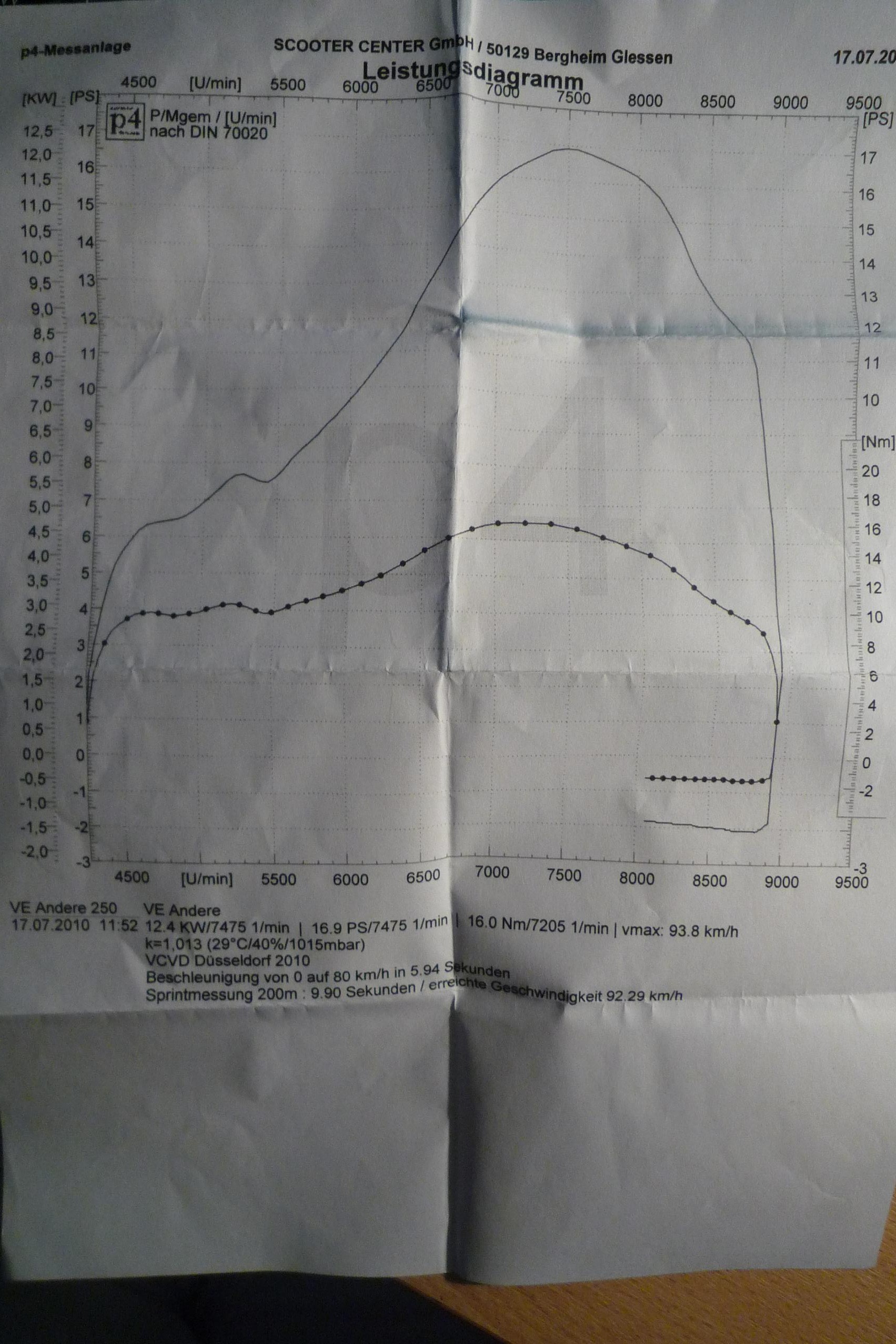

Ich werde Stuerzeiten von 184/124 anpeilen,da die für den hz vorgegeben sind.
Wenn, ich davon ausgehe, dass die steuerzeit immo noch niedriger sind, da peak bei 7.500 u/min., dann werd ich wohl schon größer anschlussprobleme kriegen, wenn ich max. leistung nach hinten verlege durch die 184er steuerzeit. HOffe das ist verständlich? :thumbsdown: Deshalb will, ich, wenn ich den motor schon neu mache, direkt das drt/bgm ritzel verbauen.
Kann mir wer mal nen link schicken??? finde nur die zirri teile.
wenn ich druch spitzere steurzeiten den peak um ca. 500 bis 1000 u/min nach hinten verlege, werd ich sicherlich den 4. kürzer übersetzen müssen!
seht ihr das genauso??????

auslass ist weitest gehend original. nur auslassseitig auf den HZ durchmesser angepasst. Hatte zwecks steurzeit mal gesucht und folgendes gefunen:
Amazombie: HZ eigentlich mitte 180 bei reichlich fläche, 70% ist schon gut, va bei etwa 30%.
Herstellerempfehlung ist 185/124.
