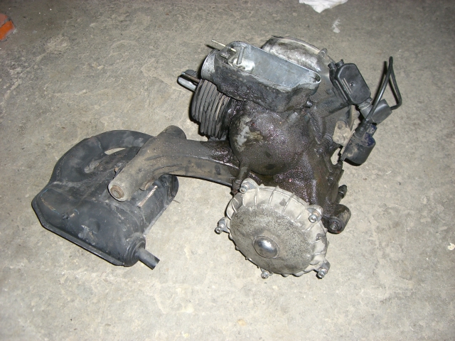

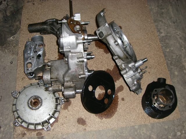

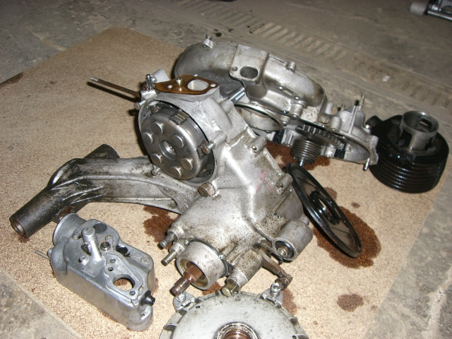

so, ich war heute nach der arbeit noch eben eine nachtschicht einlegen und habe bisschen motor zerlegt und gereinigt.
jetzt steht dem großen fräsen nichts mehr im weg. ;)
allerdings muss ich gestehen das mir vorhin erst bewusst geworden ist das ich einen lusso motor habe da getrenntschmierung. also mal schnell einen neuen dichtsatz bestellt und ab dafür!

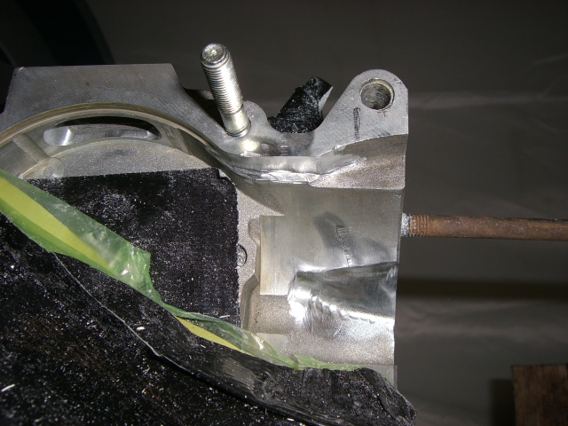

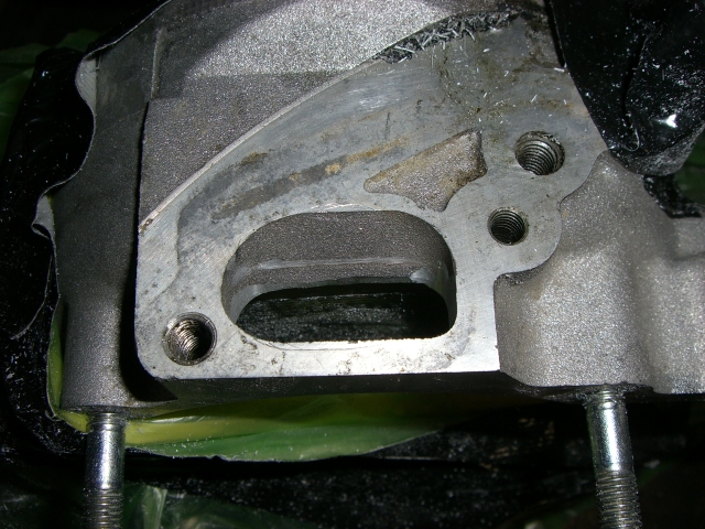

Na, wenn der Motor eh auf ist, miss mal die Einlaßsteuerzeit und mach den Einlaß auf (so ca. 120-125 zu 60-65 ist gut), dann wird der Motor in Verbindung mit ner Auslaßbearbeitung des Zylinders (mittelgroße Halbrundfeile, ist schnell gemacht, schön trapezförmig und die Breite auf ca. 65-67% der Bohrung - ca. 39,5-40 mm - machen, das lohnt auf jeden Fall...) für seine Verhältnisse recht bissich...
Wenn Du den Zylinder eh um 0,8mm höherlegen willst, wären das 5° mehr Überstromzeit und 3° mehr Auslaß, dann kommst Du von 155/115/20 bis 160/115/22,5 auf ca. 158/120/19 bis 163/120/21,5 je nach Charge des Zylinders... Anzustreben wären dann eher so 172° Auslaß/120° ÜS /26° Vorauslaß - das ist dann schön drehfreudig und geht gut nach vorn...
Wirst sehen, Spaß macht der Motor so schon und für die Fahrt durch die Stadt und echte 90 oder knapp drüber reichts dicke...

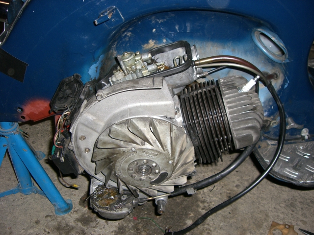

IT´s ALIVE!!!!!!!!!!!!!!!!!!
haben heute einen großen rundumschlag gemacht und er läuft!!! *freu*
einstellarbeiten stehen noch aus, aber auch das schaffen wir! ;)

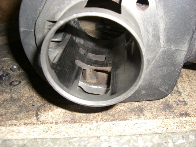

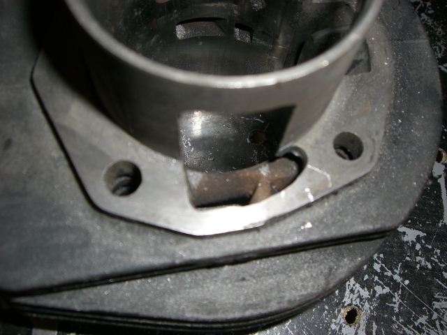

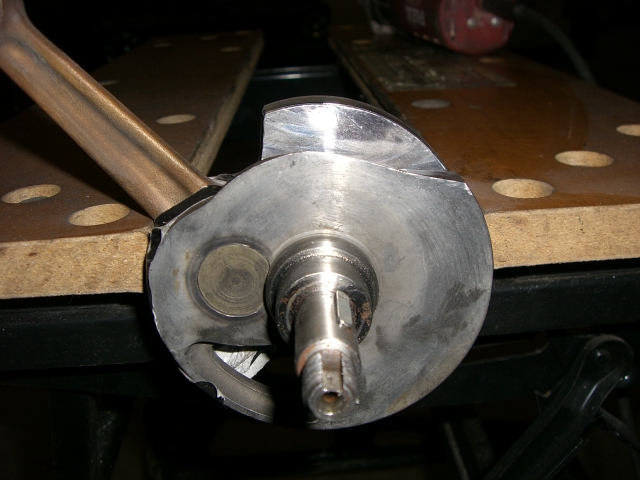

hier mal ein paar impressionen:
für die die wissen wollen was wir überhaupt gemacht haben.
wir haben am zylinderfuss den kanal um ca 30% erweitert, die kante am zylinderfenster entfernt, der si20/20 war schon ovalisiert, den einlass vergrößert und angepasst, überströhne gefräst, die 21 zahn-kupplung verbaut, eine 0,8mm fussdichtung verbaut, die oben erwähne kante an der kupplung entfernt (vorsorgemaßnahme), den auslass am zylinder etwas erweitert (etwa 1mm pro seite), ich habe mit der flex die kurbelwelle bearbeitet und die einlasszeiten verlängert und ein bisschen gelippt.
was noch gemacht werden muss
der zylinderkopf muss noch um ca 1,1mm geplant werden, die bedüsung muss dringend geändert werden und die einstellung natürlich.
bin mal gespannt was das alles gebracht hat, aber dafür müssen erstmal reifen drauf und ich hab keine ahnung was ich da nehmen soll! *g*

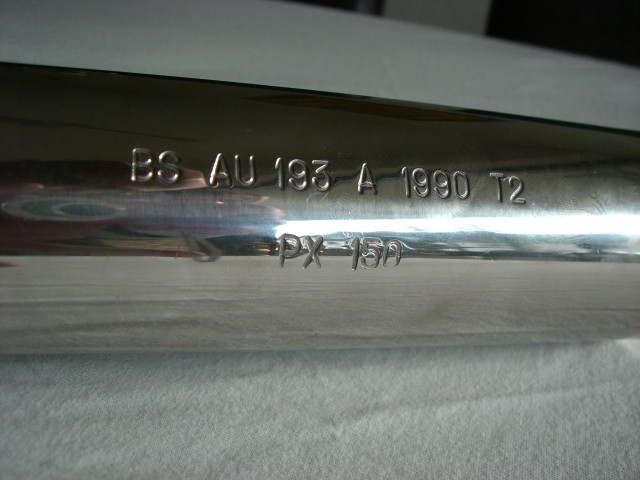

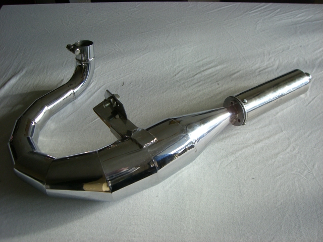

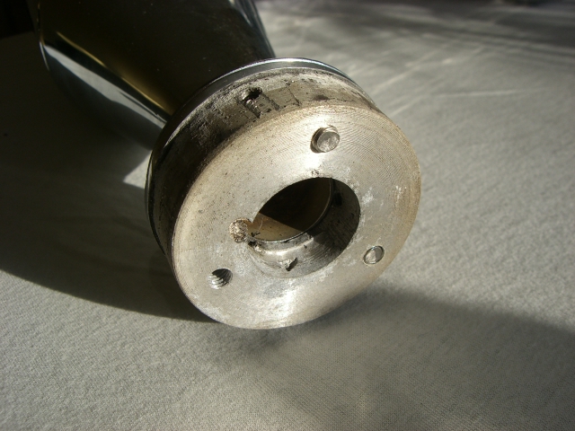

so, ich habe mir aus rein optischen gründen einen topf in der bucht besorgt.
als er angekommen ist war ich böse überascht das der schalldämpfer wohl keiner ist.
schaut es euch mal bitte an und gebt mir mal ein feedback:

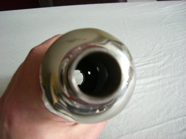

Mach doch mal die Hülle ab.
sieht eher aus als ob da der Erbauer das Lochrohr und die Wolle vergessen hat... sonst würde man das M6er Loch hinten nicht sehen.

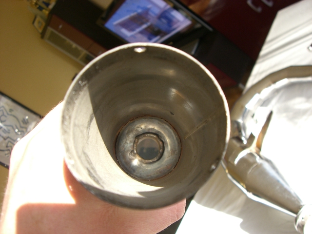

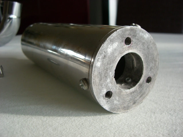

unter der hülle ist folgendes nüx
ein anschlussstück mit 25mm innendurchmesser und ein endröhrchen mit 21mm innendurchmesser
Was hast bezahlt wenn man fragen darf?
ich seh schon, da hätte ich mir besser gleich einen scorpion kaufen können
Dann holste dir noch ...Polini Dämmwolle.
Würde eher die von Silentsport empfehlen. Hat bei mir im vergleich zur
Polini-Wolle einiges gebracht!
Oder hier mal nach was vernünftigem gebrauchten schauen. Ist die Tröte von ScootRS?
So richtig leise wirst du die eh nicht bekommen. Ziemlich blecherner Sound.
Viele Grüße,
Daniel
Hallo
Die Wolle von Silentsport ist wirklich super. Auf der Homepage von denen kann mal auch die Menge und Art der Dämmwolle ausrechnen. Die Wolle gibt es in der Bucht.
