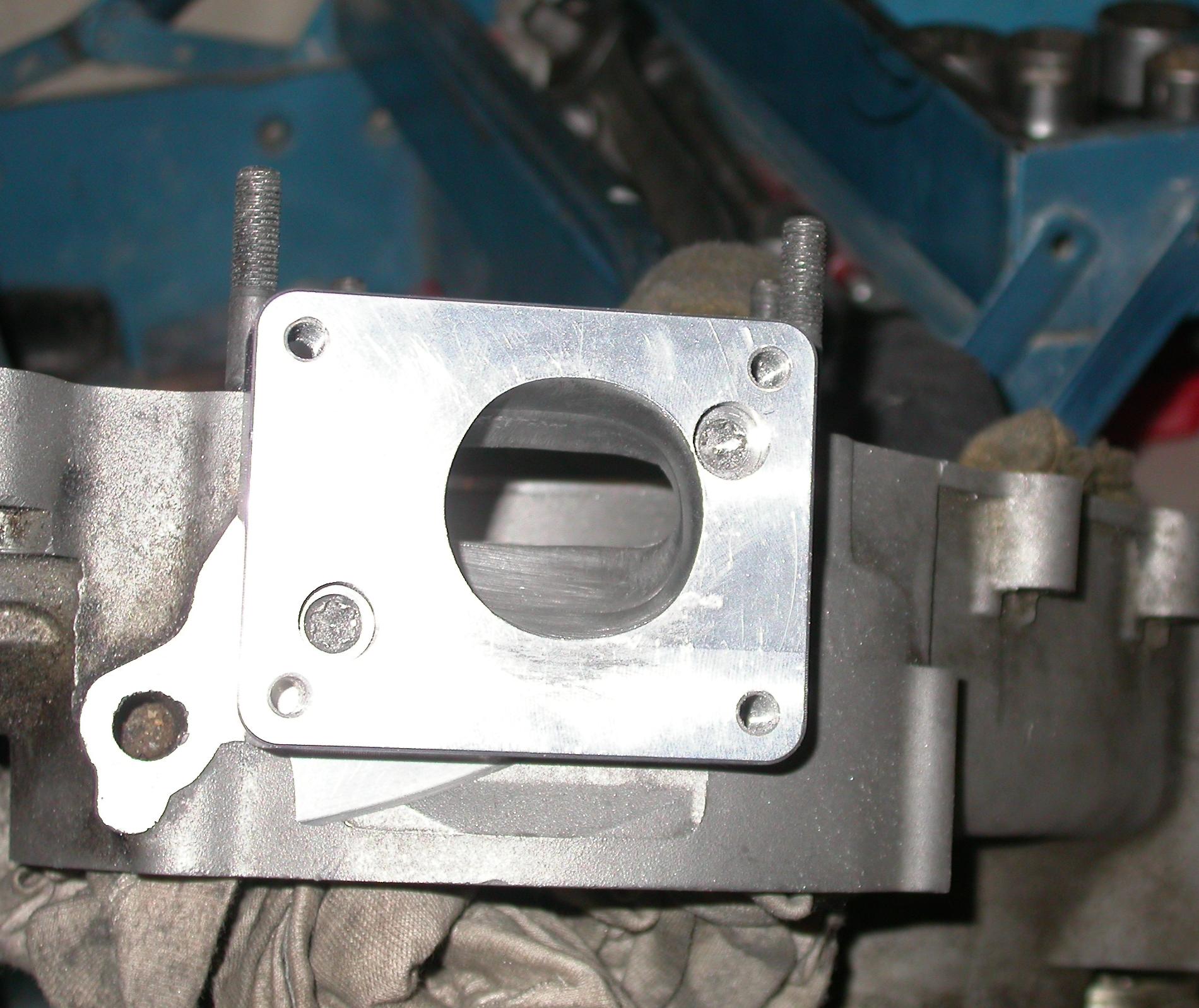

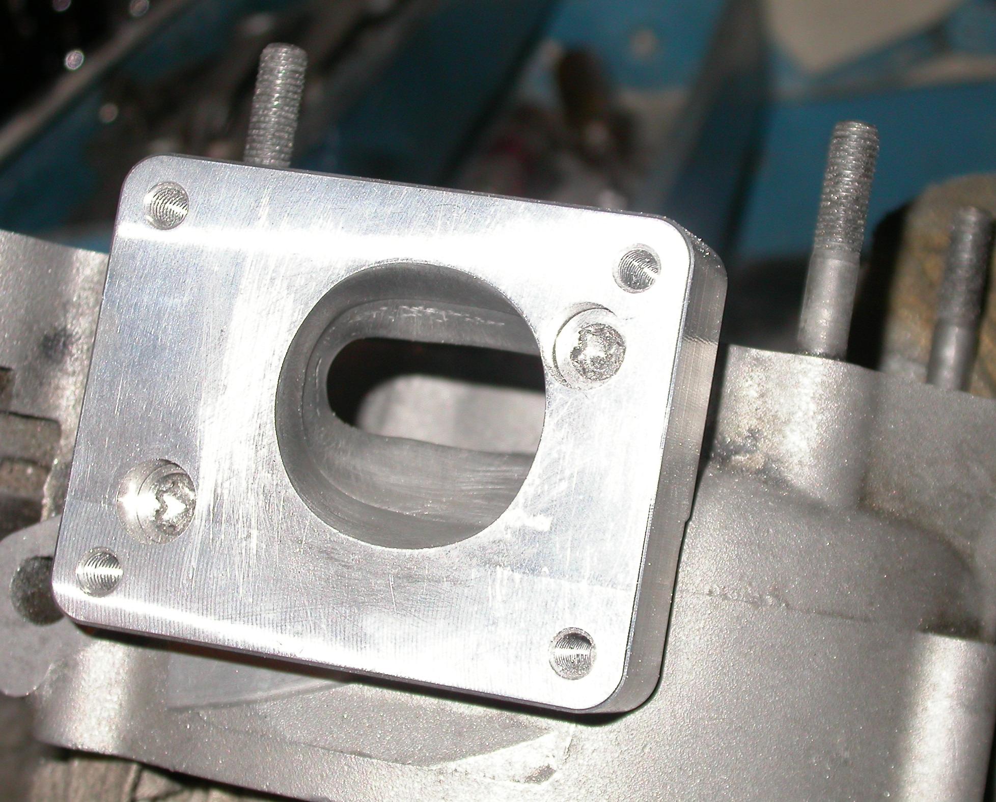

Ich finde, das der Stutzen im Verbauten zustand zu weit auf die Kupplungsseite geht. Hätte lieber eine Variante gehabt, bei der ich die Bohrung selber anpassen könnte. So bin ich gezwungen, auf der Kupplungsseite zuviel zu fräsen, aber durch den Drehschieber meine ich, das es sinnlos wäre. Wäre auch noch Platz auf der Lüfterradseite

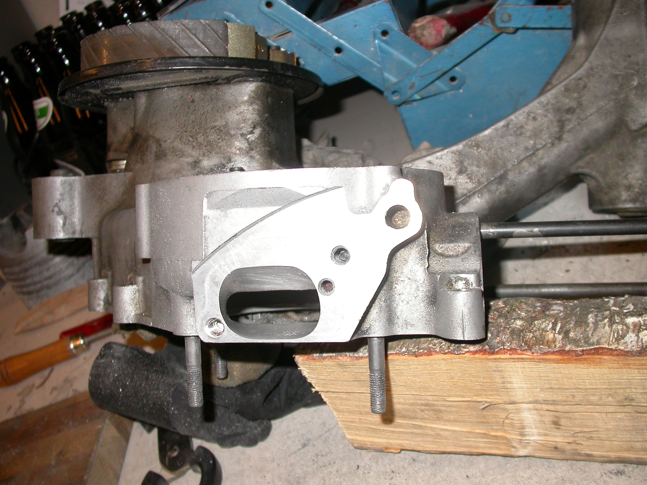

Würde gern mal die Einlässe von euch sehen, ohne den Rüssel.
in meinen Augen ist das Ding gut so. Limaseitig hast ja eh kaum noch Fleisch. Muss jetzt noch den passenden Gummi suchen und gut.

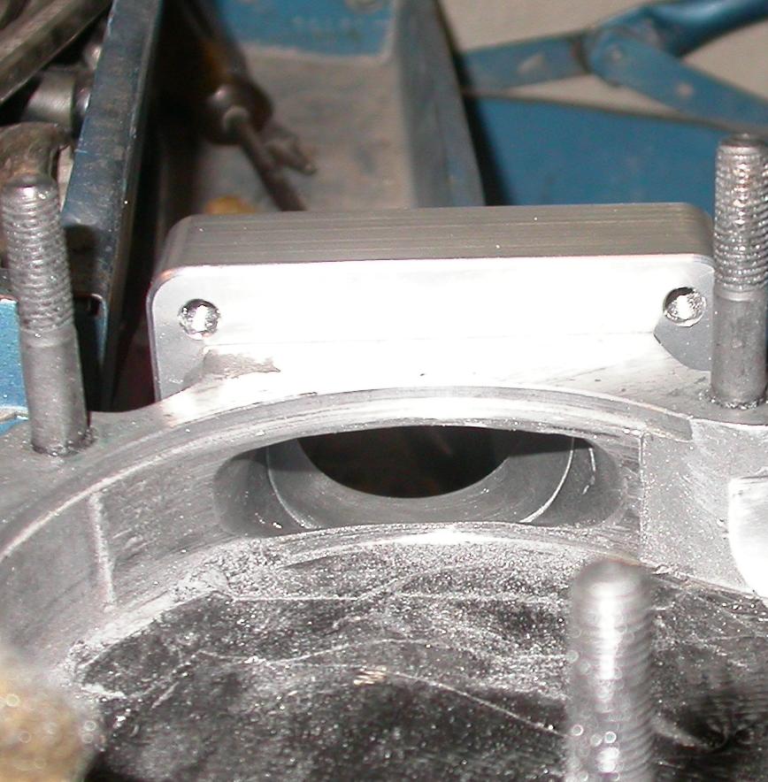

Das der Sutzen zur Kulu-Seite ans maximum geht, hat mehrere Gründe:
- Vergaserposition: das 36mm Rundloch hat bereits den minimalst möglichen Abstand zum Lüfterkanal. Wenn man näher rangeht, hat meine keine Möglichkeit mehr, den Vergaser weit genug davon wegzubekommen.
- Einlassdesign: Der Sutzen wurde ja in erster Linie für große Vergaser ausgelegt, mit denen man auf jeden Fall auch einen maximal großen Einlass fräsen sollte. Die Begrenzung nach vorne hat er nur, damit er eben auch einwandfrei auf T5 Gehäuse passt.
- Einlassdesign: Man kann die Kulu-Seitige "Schräge" der 20mm Alu-Platte schön übergehend im Gehäuse mit dem gleichen Winkel bis zur Drehschieberdichtfläche weiterführen, ohne Kulu-Seitig durchzubrechen. Dies ergibt eine ideale Strömung. Würde das "Rechteck" der Aluplatte nicht so weit richtung Kulu gehen, Hätte man zwischen der Platte und dem Einlass eine "Kante" die dadurch resultiert, das die Wände unterschiedliche Winkel haben. Lima-Seitig ist dies nicht anders machbar, da ja kein Material vorhanden ist, Kulu-Seitig aber schon. Das Rechteckige Loch geht so weit richtung Kulu, wie die üblichen Membranansauger. Er ist hier also optimal ausgereitzt, ohne Aufschweißen zu müssen.
Grund dafür, das noch etwa 2mm Lima-Seitig machbar sind:
Fertigung. In den Radien des Rechtecks würde dies eine Hinterschneidung ergeben. Somit müsste man das Teil entweder auf eine 5-Achs Maschine fertigen, oder die Innenkontur in 2 Schritten mit 2 Spannungen machen. Da hier eh jeder nochmal Hand anlegt, bin ich den günstigeren Weg gegangen.
Wenn noch Fragen offen sind, immer her damit!

Ich meinte ja, das es vielleicht besser gewesen wäre, an der markierten Stelle, nicht ganz so weit raus zu kommen, weil man ja eh jeden Stutzen anpassen soll/muss.
Glaub mein größeres Problem wird meine zwei Bohrungen, die meine dichtffläche stark einschränken(80er Gehäuse)

Ich fand den Einlaß zu vergrößern relativ leicht. Man muss halt die Maße des ASS wie oben auch zu sehen einzeichnen und dann schräg zum Einlaß wegfräsen. Gibt dann ne schöne steile Rutsche.
Und wenn man mal auf Membran umrüsten will, ist der Einlaß quasi schon fertig und nur die DS Dichtfläche muss weg.
