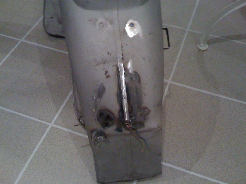

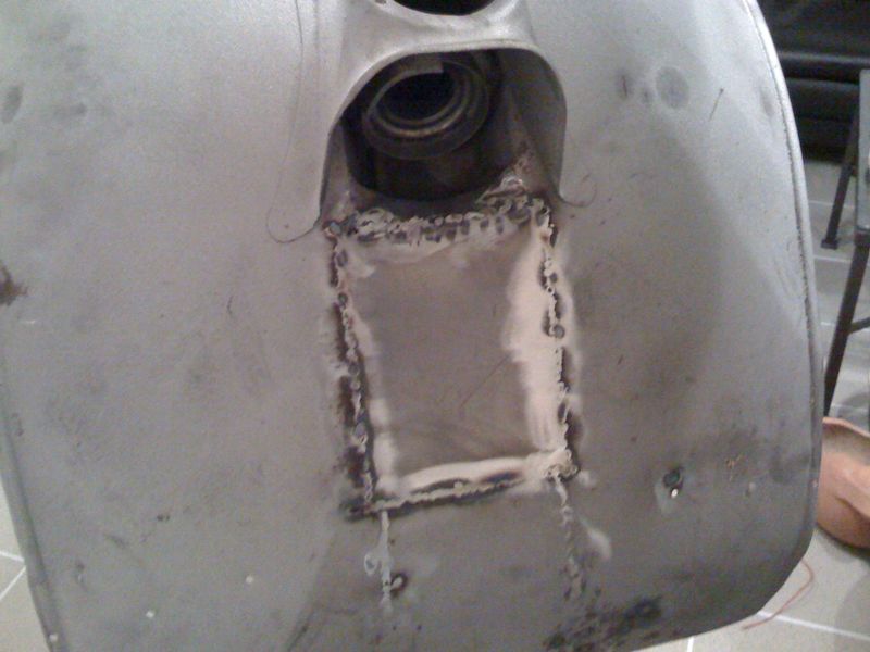

Am Rahmen hat der Vorbesitzer einige Schweißversuche unternommen. Er hat die durchgerosteten Stellen rausgeschnitten und versucht Bleche einzusetzen. Allerdings recht laienhaft, sodass die Bleche raus müssen. Anschließend wird alles gestrahlt und dann geschweißt.

da wurde aber schon an nem zielich heiklen bereich geschweisst (holm), das solltest du schon der sicherheit wegen von nem fachmann (z.b. mrVespags) machen lassen..
danke für den tipp. ich glaube "mein" schweißer versteht genug von seinem handwerk. hab da keine sorgen.
mit der schweißarbeit vom vorbesitzer wärs abe wohl eher nix...

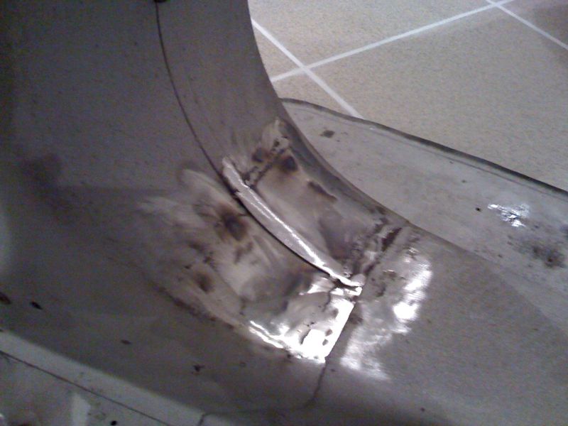

so, endlich gehts mal etwas weiter.
die backe ist schon geschweißt. ich denke der unterschied vorher (vorbesitzer hat geschweißt) und nachher (es ist ordentlich geschweißt) ist deutlich :)
nachdem die stümpferhaft aufgeschweißten bleche vom vorbesitzer rausgeschnitten waren ging der ganze rahmen zum strahlen. leider wars mal wieder eine unschöne überraschung mit unzähligen durchgerosteten stellen, aber auch das kriegt man hin. bilder vom gestrahlten rahmen folgen.

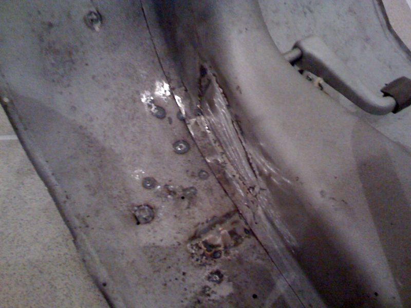

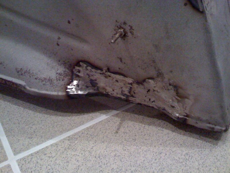

hier mal noch ein paar bilder nachm strahlen... sind noch einige löcher vorhanden, die sich aber gut schweißen lassen.

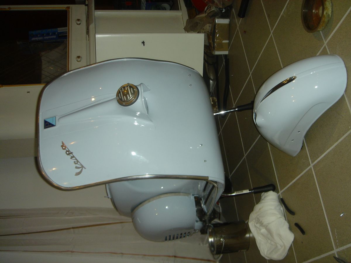

weiter gehts..

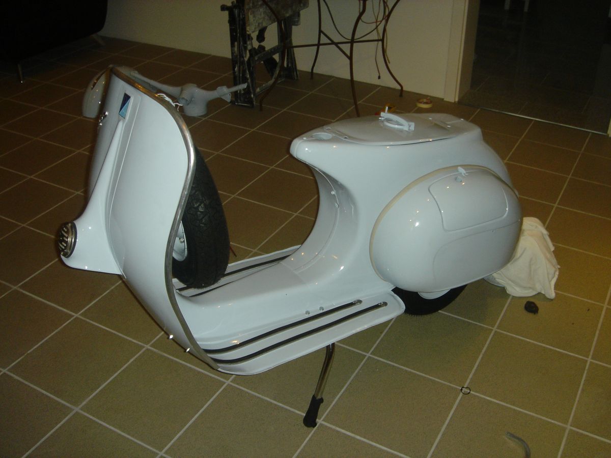

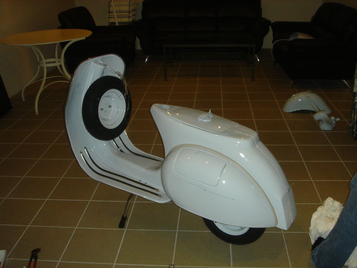

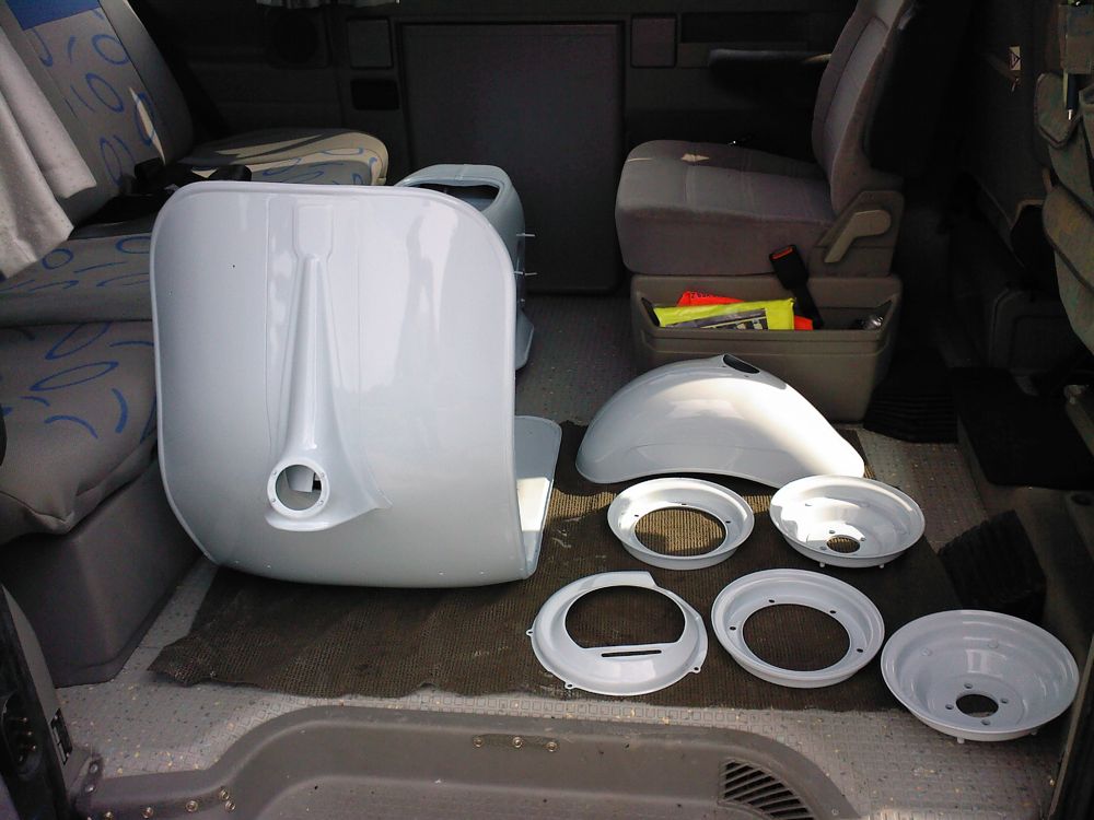

die vespa ist inzwischen lackiert und schon fast wieder komplett zusammen.

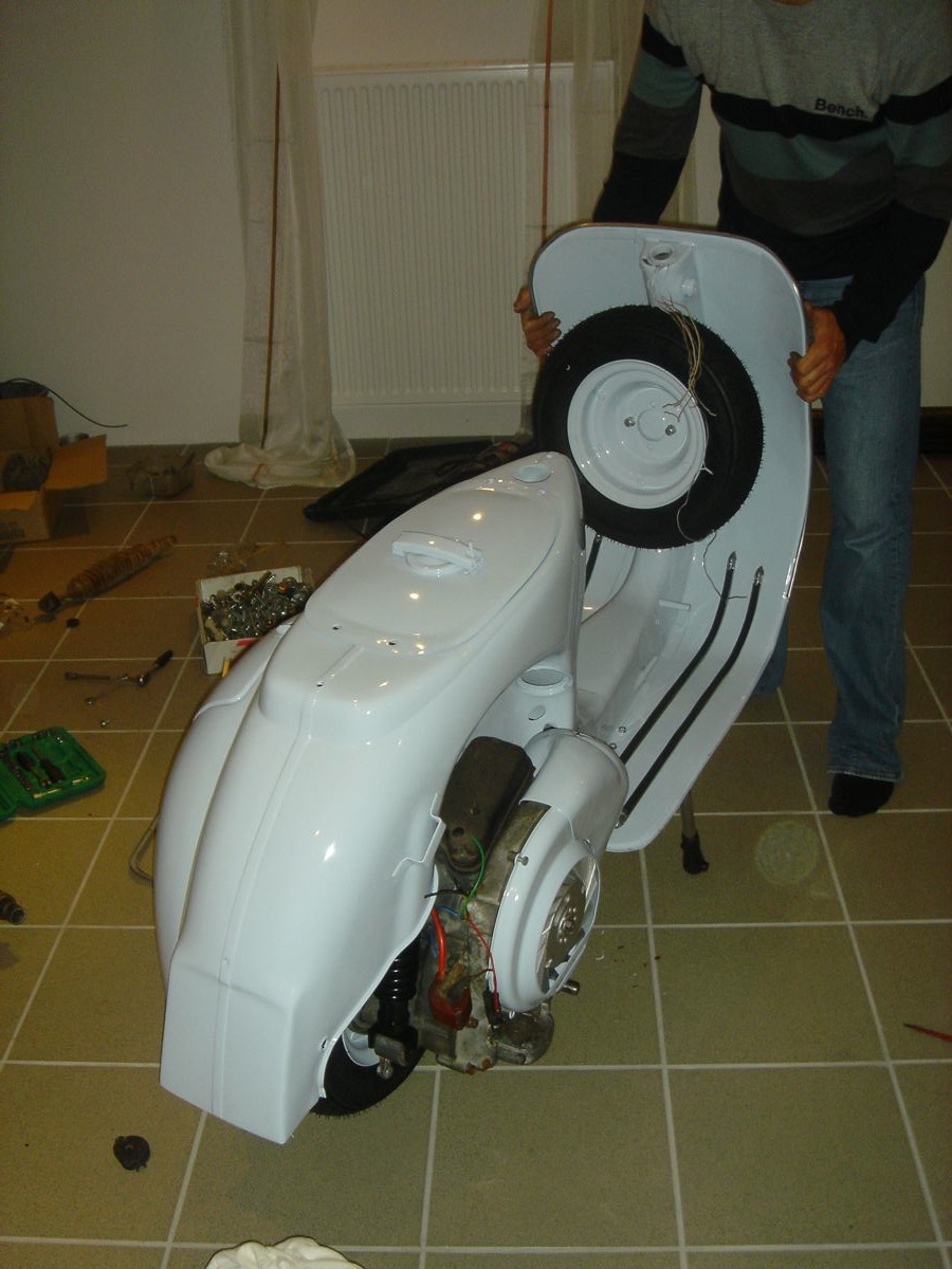

kann mir jemand sagen, wie die aus dem rahmen kommenden züge um den auspuff geführt werden? also wenn ich auf einem zug vom lenker richtung motor wandere treffe ich ja auf den auspuff. werden die züge nun links oder rechts am motor vorbeigeführt? der anschließende halter ist nämlich bei meiner VNB verbogen, sodass ich ihn in jede der beiden richtunngen verbiegen könnte...
anbei mal ein paar bilder vom nicht ganz aktuellen stand...
ja klar! ist der originallack Azzurro chiaro (Hellblau) 1.298.7400 für die VNB6T
hab ich bei mrvespags hier im forum gekauft!
kommt im keller nicht wirklich gut rüber.
hier mal noch ein bild im freien, wobei das in echt natürlich auch besser aussieht :)
Bearbeitet von cmon
das Problem mit den Zügen ist gelöst:
2 gehen links vorbei, 1 rechts! Danke "mimmo" für die Bilder!

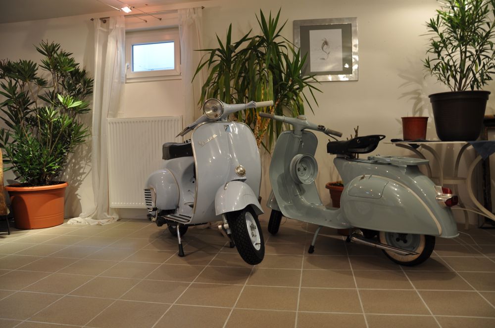

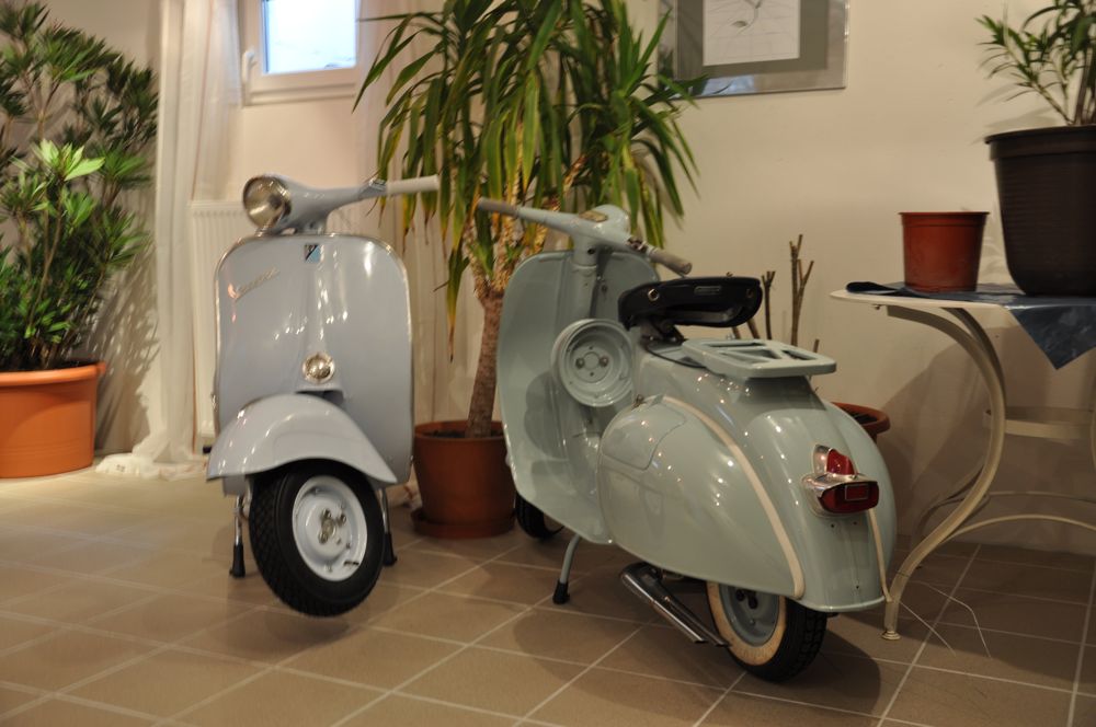

bis auf ein paar kleinteile an der schwinge ist die vespa fertig. die VNB rechts hab ich komplett zerlegt aber bereits lackiert mit überholtem Motor gekauft und für meinen vater zusammengebaut.
danke für die hilfe bei meinen fragen!!
Bearbeitet von cmon

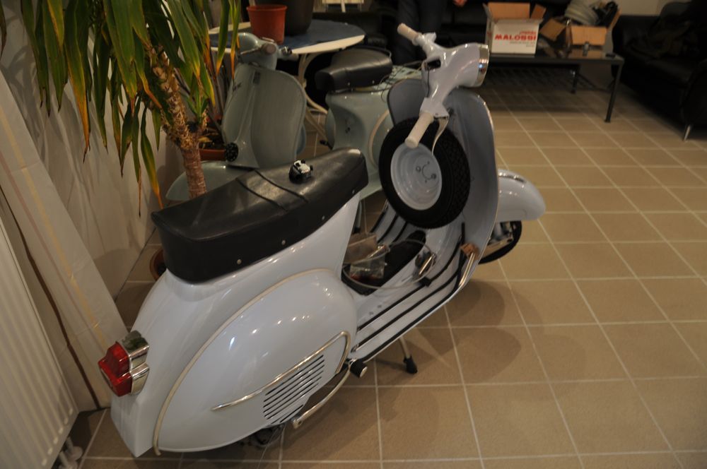

schöner roller, schade wegen dem falschen rüli,passt nicht so recht, das originale gibts als gutes metallrepro für kleines geld.. nur so als tipp...
Auch erstmal Kompliment zu der VNB.
Sehr ordentlich gemacht!
Aber das Rülli is eben so original...schau mal hier http://www.schaltblech.de/v3/index.php?option=com_content&view=article&id=72:technische-daten-t6&catid=55:technische-daten&Itemid=55
(das verlinken geht leider nicht!?)
VNB6T hat das Super Rüli...
lG
wie lucas geschrieben hat ist das rücklicht an der 6T original. habe mir das extra besorgt und muss sagen mir gefällts sogar besser als das andere, aber das ist eben geschmacksache.
einzig bei der sitzbank bin ich mir nicht sicher, ob es die originale für die 6T ist. vielleicht hat da ja jemand ein foto von ner originalen 6T mit sitzbank...
