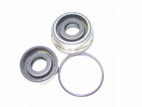

Hallo zusammen,
wollte heute mal einen der hier über das Topic erworbenen SiRis in die Kappe meines BOGE-Dämpfes einbauen. Doch leider paßt der nicht.
Sieht die Kappe bei euch anders aus?
Wo gibt es passende Simmerringe?
Ich spiele schon mit dem Gedanken, die Kappe passend auszudrehen...
post-8879-0-64505800-1335900972_thumb.jp
schneide ihn soweit du kannst heraus. dann kannst du von oben die hülse mit einem austreiber herausschlagen. du brauchst sie nicht mehr und kannst dann den neuen ring einsetzen.
andreas

Den meine ich ...
Hm, dann war ich wohl bei dem Versuch, den Innenring zu entfernen, zu zaghaft.
Danke, ich werd's nochmal probieren!

wie rum baut ihr die simmerringe ein
bei meiner Lampe unten hab ich mir einen Sitz für einen 8x18x5 simmering gedreht.
ich würde den Simmering eher verkehrt rum einbauen, also feder nach außen,
da der Dämpfer sonst beim Einfedern luftdicht abschließt.
wie rum waren die Dinger bei den GSen drinnen

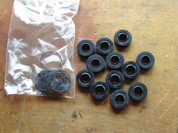

Gut dann gehen wirs nochmal an:
Werde nãchste woche nochmal ein angebot und die lieferzeit einholen. Kann mir nicht vorstellen, dass es teurer wird als beim letzten mail.
Wer möchte wieviel stck.? Bitte hier posten.
Interesse haben bisher:
hagen138: 4
digs: 5 + 4
gattinator: 10
mr.VespaGS: 10
LAPaint: 4
andreasnagy: 10
Feindi: 3
dermarc: 4
hacki: 4 + 4
alttimer: 2
volvesp: 2
Jogi67: 4
calimero17: 5
fignon83: 2
stage6: 5
wini10: 4
derdomas: 5 + 5
bel: 4
ende der durchsage! bestellung ist raus!!
