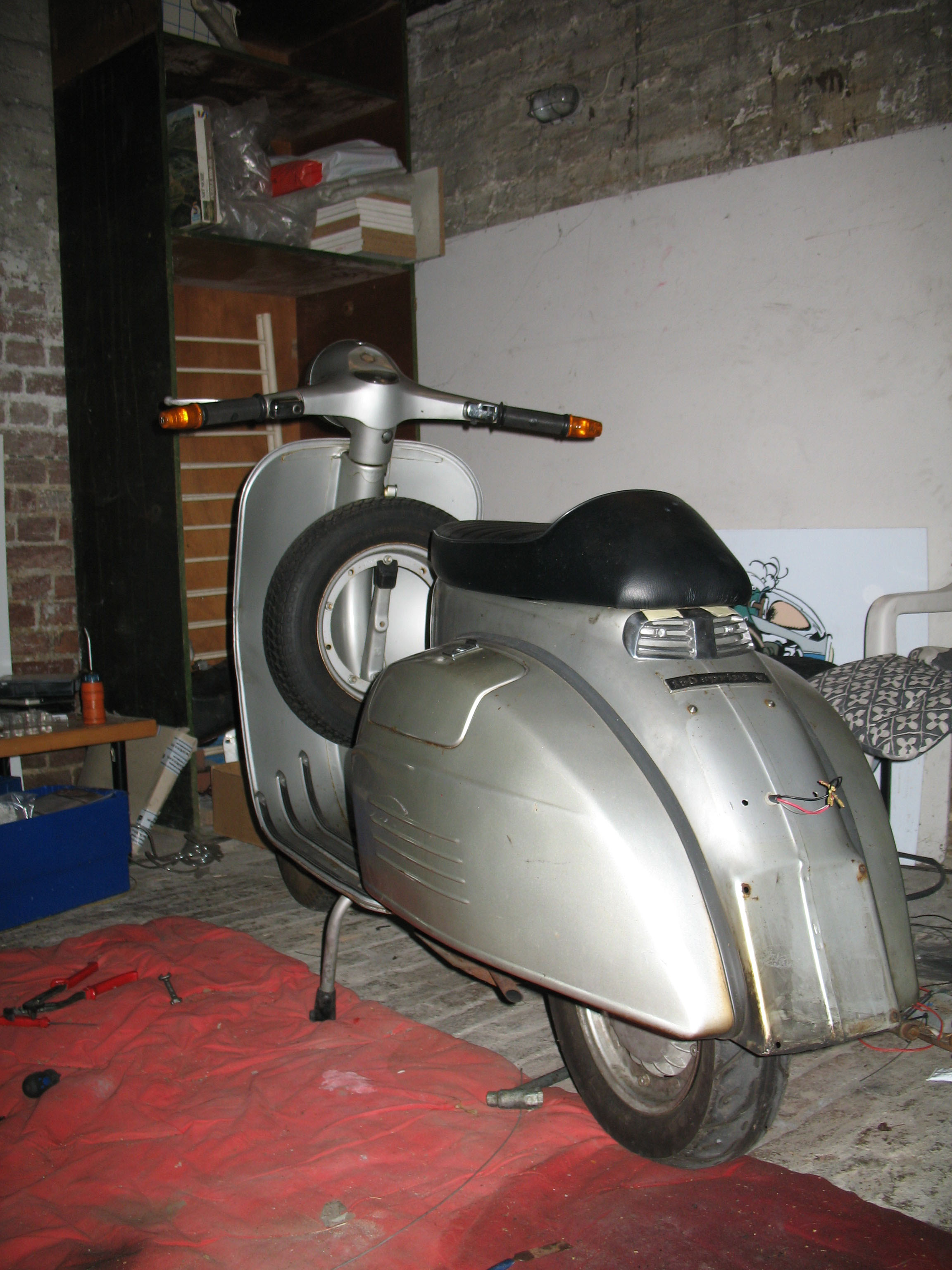

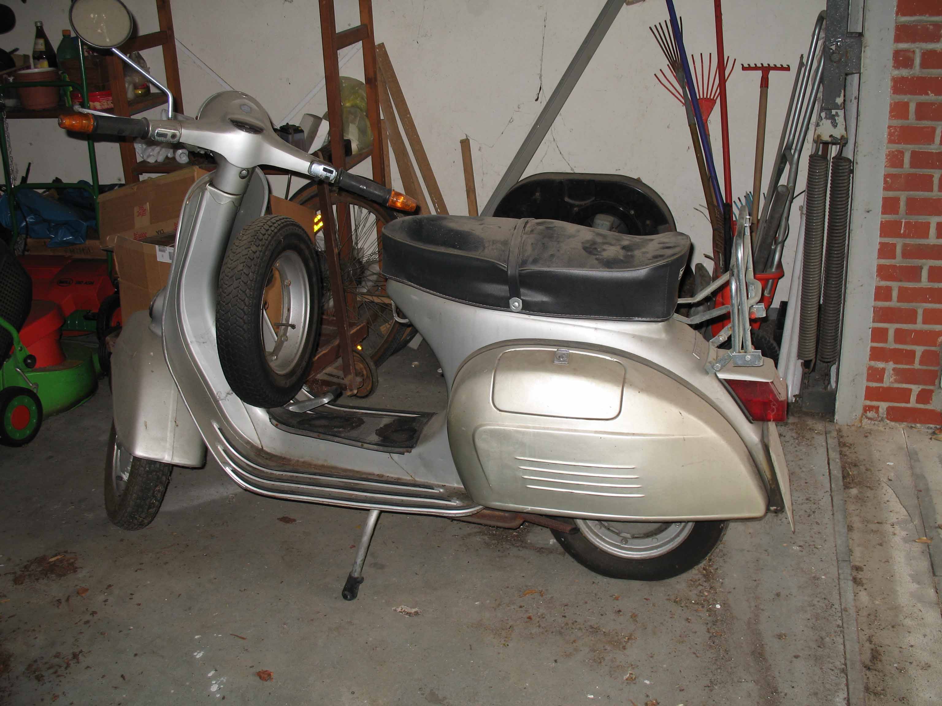

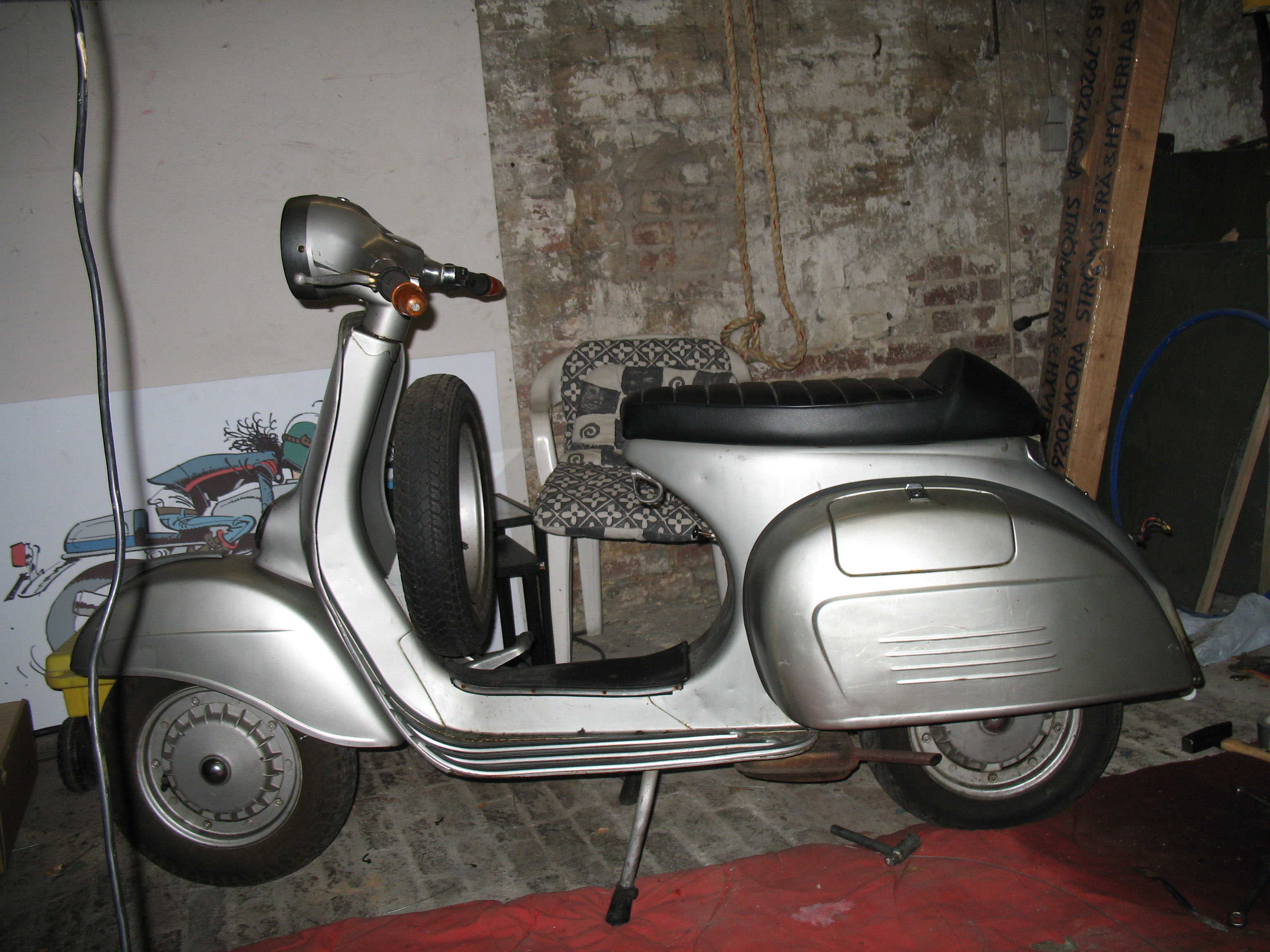

habe diese o-lack sprint bei einem bekannten in der garage gefunden.
die substanz ist wirklich gut, völlig original, 20000 kilometer auf dem tacho, leichter flugrost. 1000 euro :-D
der karren wurde seid 15 jahren nicht bewegt und deshalb klebt der kolben auch im zylinder fest, was mich direkt zu der ersten frage bringt.
was löst den verharzten rotz am besten an? simply benzin?
