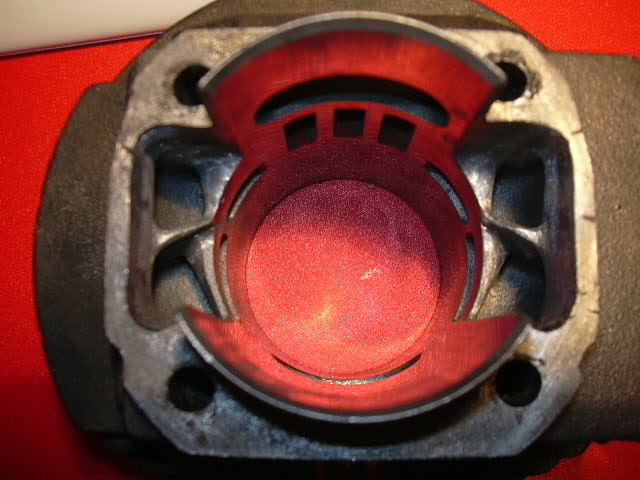

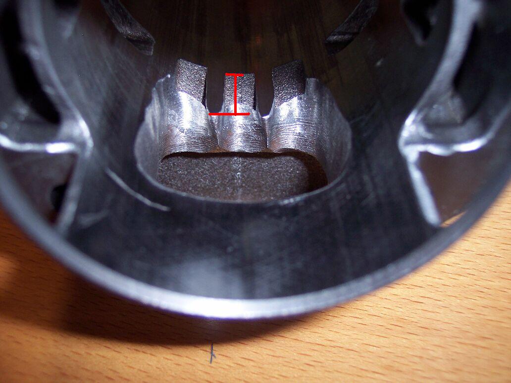

Hab mal das Forum durchgestöbert und hab auch einiges gefunden, aber wie ich die Löcher von den Hauptüberströmer zu den Boostport Bohren soll ist mir noch nicht ganz klar.
Da geht es schon an weil ich nicht weiß wo die Bootsport an dem Zylinder sind.
Kann mir das jemand erklären wie ich das machen soll, am besten wären natürlich Bilder.
Habe hier ein Bild von einem Zylinder, Habe es aus dem Forum kopiert, hoffe es gibt mit den Urhebern kein Problem.

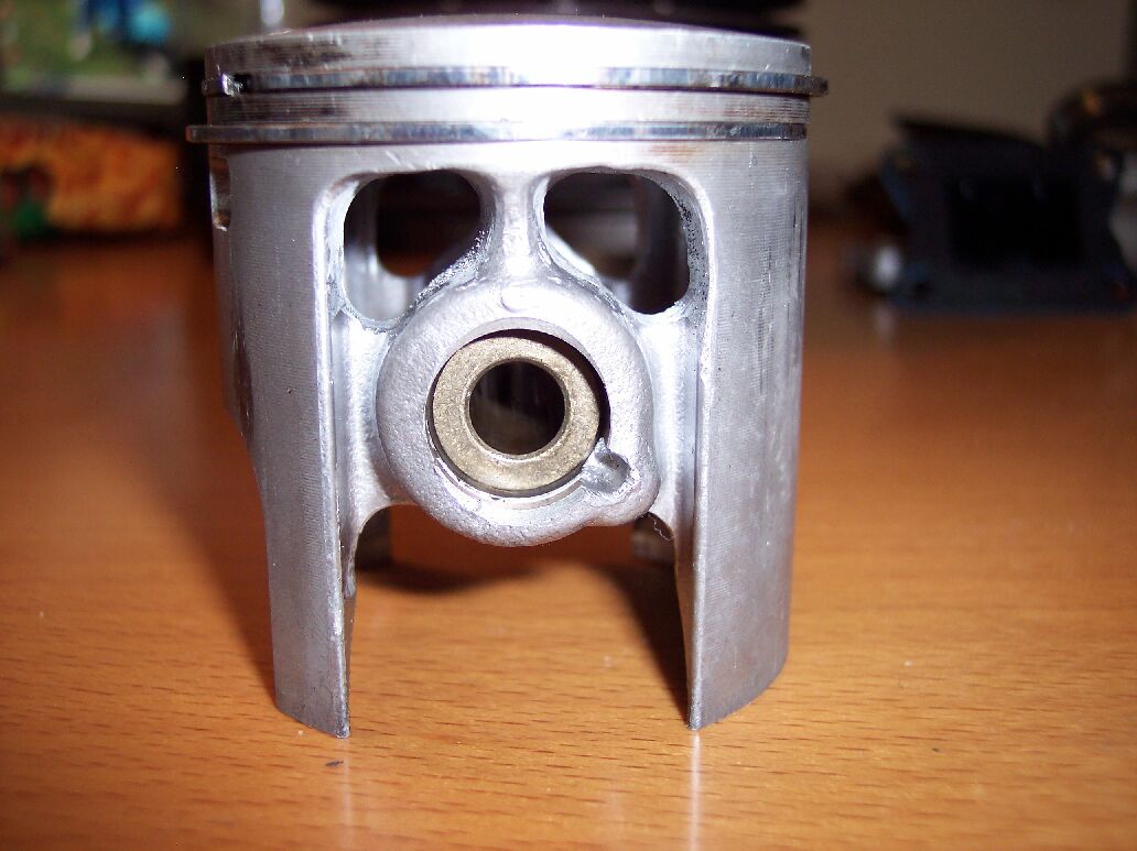

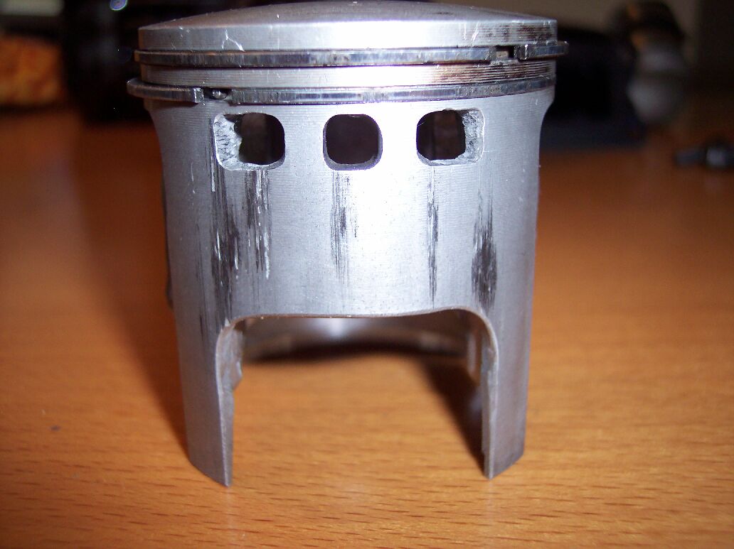

Bei dem Bearbeitetem Kolben habe ich noch eine Frage wie groß sollen die 3 kleinen Löcher am Kolben sein. Wie nennt man die?
Wie hoch soll das Fenster unter den 3 kleinen Löcher sein
, da ist doch im Originalem Kolben noch ein Steg , oder?

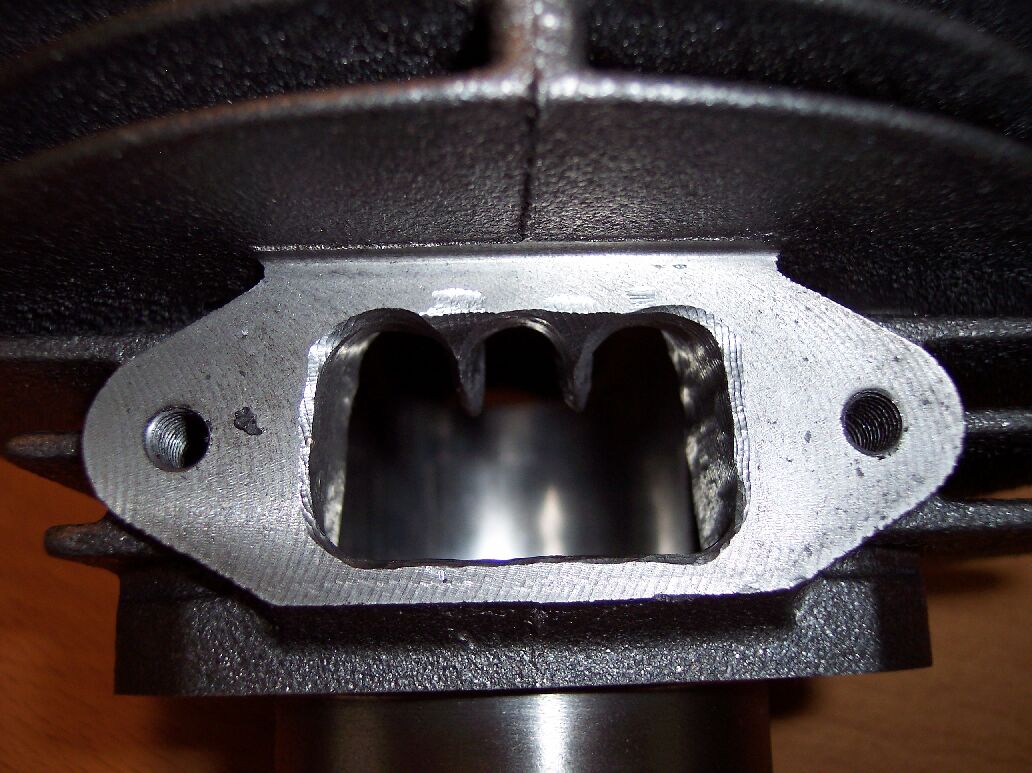

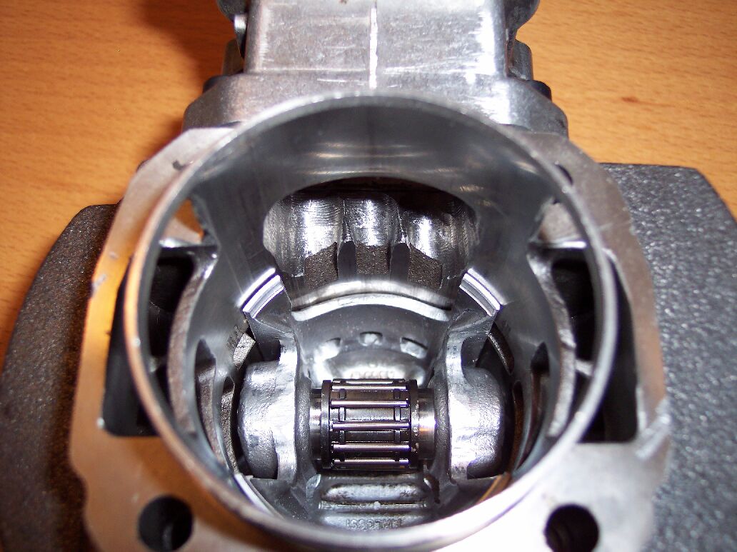

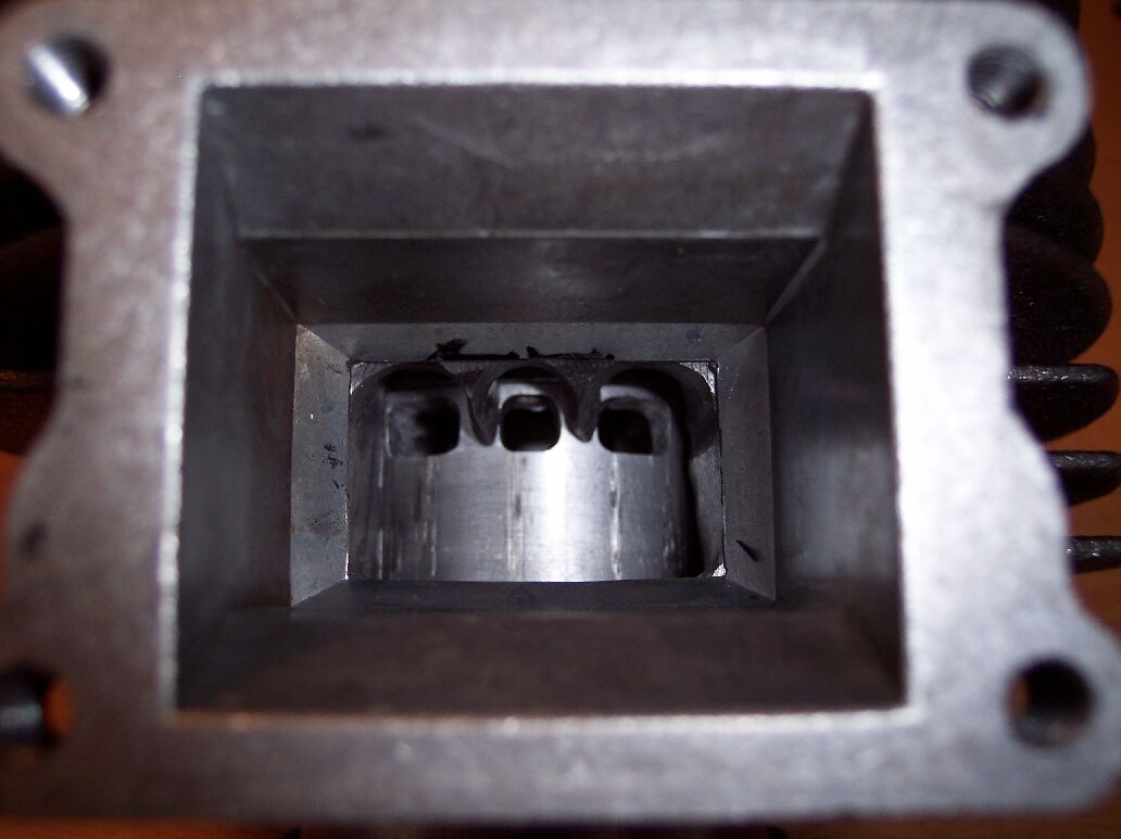

Habe noch ein paar Bilder mit hochgeladen vielleicht braucht sie ja auch noch jemand.
Bearbeitet von einbi
Hier (<- ich bin ein Link!) ist eigentlich alles sehr schön erklärt. Ansonsten gibt es auch hier sehr schöne Topics zum 136ccm Malossi zu finden (für Informationen zu Steuerzeiten, Auslassbreite, etc.). Das angesprochene Durchbohren der Überströmer zum Bosstport würde ich sein lassen. Der Steg ist zu entfernen, da er gerne mal unter Last bricht.

Hier ist eigentlich alles sehr schön erklärt. Ansonsten gibt es auch hier sehr schöne Topics zum 136ccm Malossi zu finden (für Informationen zu Steuerzeiten, Auslassbreite, etc.). Das angesprochene Durchbohren der Überströmer zum Bosstport würde ich sein lassen. Der Steg ist zu entfernen, da er gerne mal unter Last bricht.

Meist du den Unteren Steg am Kolbenfenster?
Jup, der Steg der auf Deinem Foto schon weg ist :-D Bricht gerne unter Last und verteilt sich dann schön in Kurbelgehäuse und Brennraum :-D

Wie Lange sollen den die Boostportstege mindestens in mm sein, damit sich die Kolbenringe nicht verfangen?
zylinder aufs gehäuse setzen (mit dichtungen) und die kurbelwelle mit kolben einmal durchdrehen.
dann kannst du durch den einlass feststellen wie weit die kolbenringe im ut runterkommen.
unterster ring soll noch auf den zähnen aufliegen und geführt werden.
gruss
jens
Aber Vorsicht: Bei einem GS-Kolben ist der unterste Kolbenring weiter unten als beim Malossi-Kolben... Also nicht mit dem Malossi-Kolben messen und dann einen GS-Kolben verbauen.

2.Bringt es was wenn ich die 3 Bootsport löcher am Kolben etwas nach unten ziehe?
einbi
Vorverdichtfläche kann bleiben. Die drei Löcher würde ich ein wenig vergrößern. Sollte aber keinen großen Effekt haben.
Gruß,
Flameboy
Boostportlöcher so lassen, das bringt überhaupt nix ausser den Kolben unnötig zu schwächen. Lieber die CVF-Löcher seitlich am Kolben vergrössern, das bringt definitiv was. Wie das geht -> Suche benutzen. Dichtfläche kann bleiben, der Gehäuseeinlass muss auch nicht unbedingt innen aufgefüllt werden, hab schon beides gemacht und keinen Unterschied gemerkt. Vollwangenwelle, das ist nicht sooo klar. Es tut genauso ne ETS-Rennwelle, Vorverdichtung ist auch so noch hoch genug.

Hab die 3 Überströmer bei meinem DR Kolben um 5mm nach unten verlängert, ob es was gebracht hat kann ich nicht sagen da ich damals alles auf einmal am Motorgehäuse, Kolben und Zylinder gefräst habe.
Das mit den CVF- Löcher hab ich in einem anderen Beitrag schon gelesen.
So wie auf dem Foto.

Also gut , nächtse Frage, wie tief sollte man die seitlichen Hauptüberströmer fräsen, sodass sie versetzt sind wie auf dem Bild zu sehen oder sollten die auf gleicher Ebene seine.
einbi
Auf gleicher Höhe geht zumindest mit dem GS Kolben nicht, bzw nur, wenn man den unteren Kolbenring weglässt.
Edit: Achso, bleibst ja doch beim Malle Kolben. Weiss nicht, wie das hinkommt, solltest du mal auf 54mm Hub gehen wollen, dann kommt der Kolben im allgemeinen ja noch was tiefer runter.

So wie in diesem Foto kann man ihn nur mit dem Malossi Kolben Fahren?
Werde beim Malossi Kolben bleiben , ist doch die günstigere Variante
Ist ja auch nicht genau auf gleicher höhe. Könnte sein, oder aber auch nicht.
