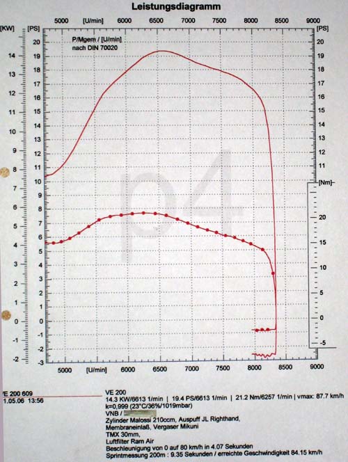

Der vollständigkeitshalber meine Leistungskurve:
So richtig in Resonanz ist der Motor ich nicht gekommen.
Ich hoffe, dass hilft eine andere Welle hilft.

kann da auslasssteuerzeit fehlen?
darf man als Laie fragen, woran ihr das seht? Habe nämlich eine ähnliche Kurve produziert...

Ich frage mich auch, woran ihr das so sicher seht.
Ihr könnt durchaus Recht haben:
Bei dem Zylinder und Kolben habe ich zwar die Kanäle und Fenster aufgemacht, jedoch nicht die Öffnungen in der Laufbahn und somit auch nicht den Auslass. Die Öffnungswinkel habe ich bisher nicht ermittelt.
Ich wollte in erster Linie einen durchzugsstarken Motor bauen und erst einmal schauen, was rauskommt. Wenn ich eine Welle mit mehr Hub verbaue, sollte ich die Steuerzeiten leichter anpassen können.
1. von den komponenten her ist die leistung eher am untersten rand des machbaren spektrums.
2. bis 6500 grob läuft alles nach plan, dann kackt die ganze chose ab, nach meiner einschätzung weil zu wenig auslass da ist um den auspuff arbeiten zu lassen.
die kurvenform ist relativ typisch für die beschriebene ursache.

Finde es auch immer erstaunlich, was die profis da aus den kurven herauslesen. :-D

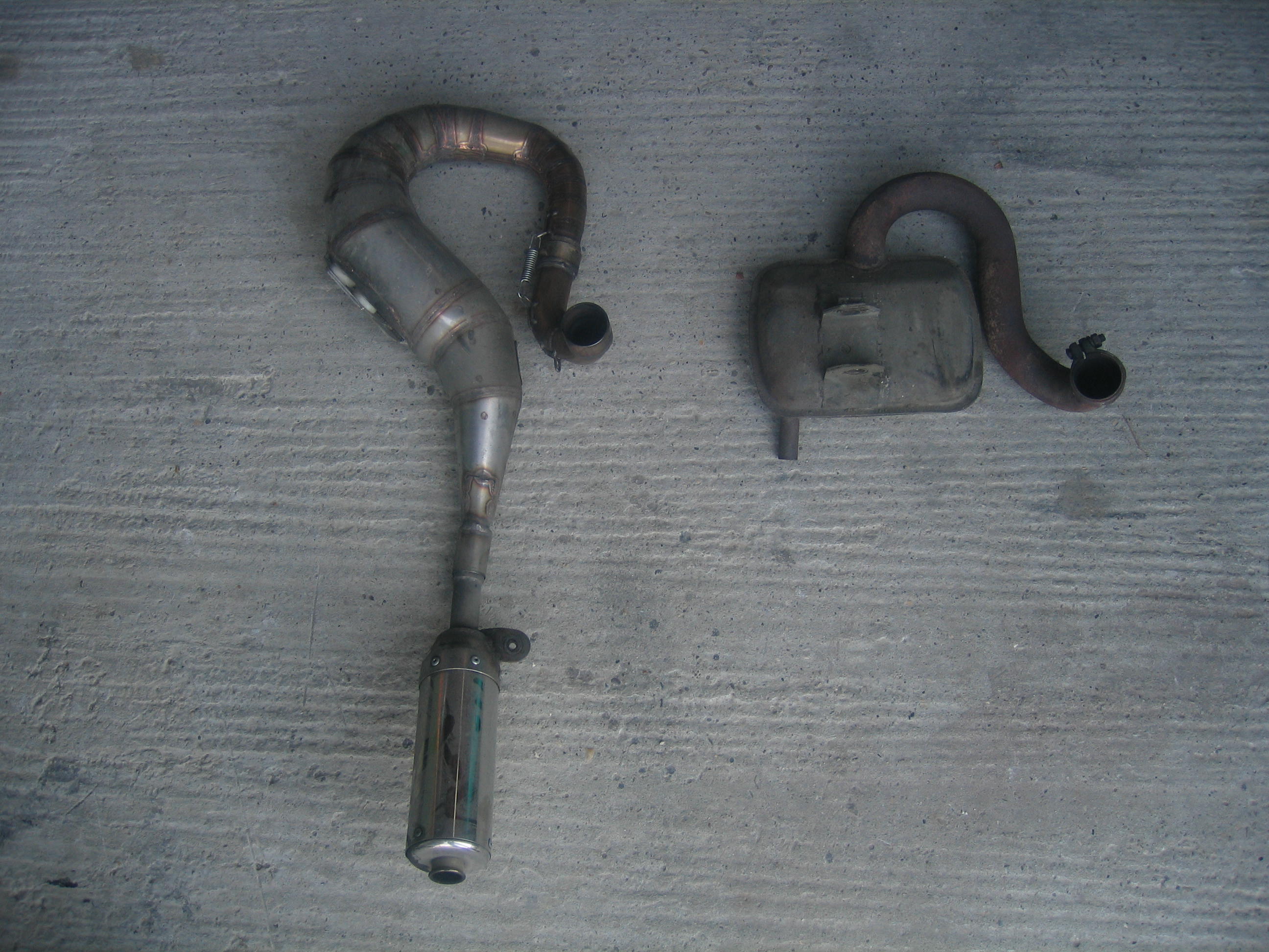

Der Dämpfer hat aber nichts mit dem Resonanzkörper des Puffs zu tun. Es gibts beim Right Hand 2 Versionen, eine gute mit großem Körper und eine schlechte mit kleinem.
Zum Auslass: Danke für die Aufklärung. :-D dann brauche ich wohl auch mehr Auslasszeit, Kurve fällt ab 6700 wieder ab.

Irgendwo gibts ein Bild von den beiden nebeneinander. Ist vom PX150, soweit ich das in Erinnnerung habe...

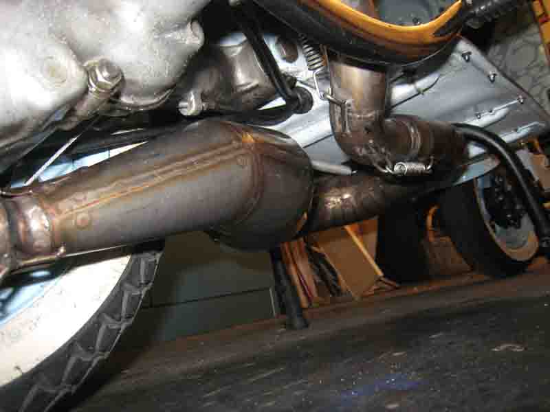

Kannst du bei Gelegeneheit bitte mal checken, wie groß dein Resonanzkörper ist? Mich würde einfach interessieren, welchen Auspuff ich habe.
Mach doch mal ein Bild. Kann man eigentlich auch so sehen!

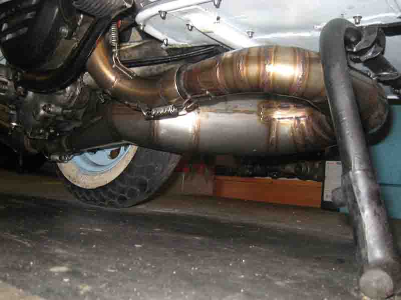

Ich hoffe, diese Fotos sind aussagekräftig:
Ist der gute :-D
Das ist super! :-D

Könntet ihr mir bitte auch weiterhelfen? Ich glaub ja das er genau so aussieht wie der vom jpelfeldt aber ich bräucht halt ne Bestätigung.

Ja ist der gute. Erkennst schon daran dass er aus Edelstahl ist, den schlechten gab es nur in normalem Stahl.
