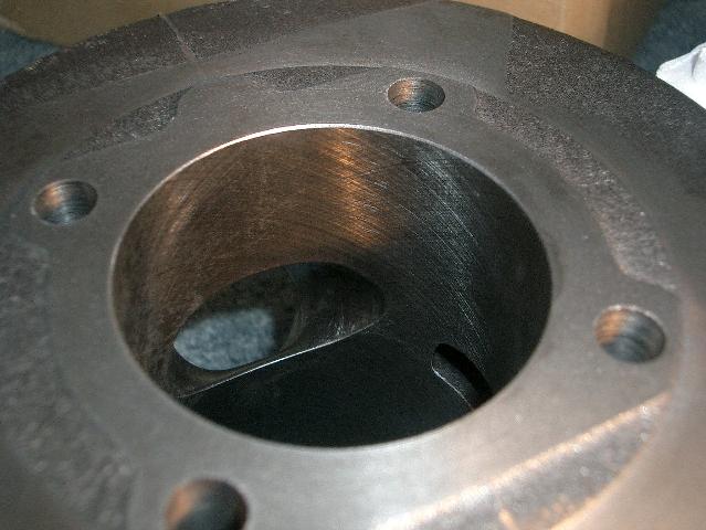

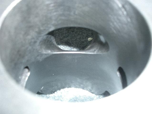

is ja echt sauber gearbeitet, und der auslass hat echt schöne trapezform, aber sollte die lange OBERkante auch nicht oben sein? :-D
schaut auf dem foto so aus als hättet ihr da die fräßschablone verkehrt eingelegt
Das mit dem auslass hätte ich auch anders gemacht....aber zm Problem: ist die Fuffi Banane irgenwei aders als die 125er? außer der Krümmer jetzt? denn wirklich schlecht geht der ja nicht.
zum auslass: der ist oben recht gerade, täuscht etwas durch den fotowinkel...versprochen;-) mach das auch nicht einfach nach lust und laune, weil man das wirklich schlecht einschätzen kann rein vom oben reinschauen...aufklebermethode rockt!! sind übrigens 70-71% auslassbreite.

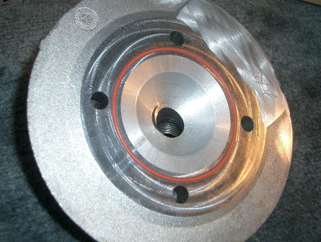

edith sacht, ich solle mal die quetschkante messen...errechnet müsste sie zwischen 1-1,5mm liegen. eventuell sei das der ursprung des minderbumses.

der auslass sieht sehr merkwürdig aus..... :-D
hier mal der vergleich von abdruck zu foto von oben rein...täuscht extrem, ehrlich...ähnlich ist es jetzt auch gemacht, oben etwas runder. :-D

Sieht aber trotzdem so aus als ob du die Auslaßform besser 180 grad gedreht hättest, Aulass ut sollte besser original bleiben und Auslass ot sollte in die breite gezogen werden.
nochmal wegen des auslasses: der ist oben WIRKLICH nicht so derbe abgerundet, wie es ausschaut, unten habe ich ihn etwas runter gezogen, und zwar um die 2mm, die der zylinder höher gesetzt wurde.
