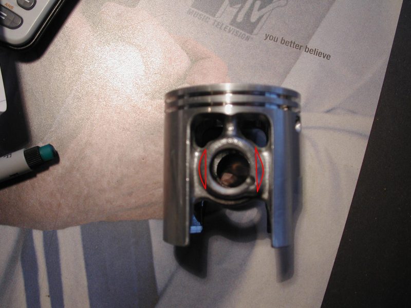

Was bei mir auch was gebracht hat war die CVF-Löcher zu vergrößern und die unnötig großen "Knubbel" außerhalb der Kolbenbolzenclips wegzumachen, die stehen nämlich im Gasstrom. Das geht prima mit nem Zylindersenker. Natürlich nicht so weit daß Du die Clipnuten freilegst..
CVF-Löcher im Koben hab ich schon vergrößert. Hab ich ja in deinem Topic schon gelesen :-D
Den "Knubbel" dann so wie hier eingezeichnet bearbeiten, oder? Rundherum bringt ja eher nichts, würd ich meinen.
