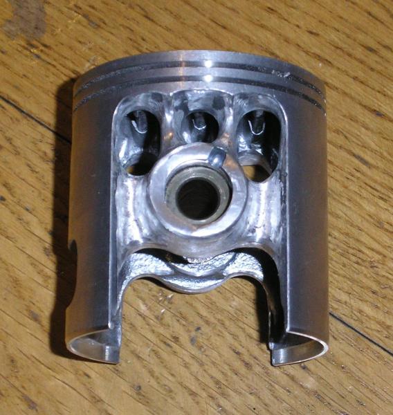

Sodala...Vielleicht helfen euch ein paar Bilder auf die Sprünge, um mit mir ein wenig über die Bearbeitung zu diskutieren.
Habe mal angefangen, mit dem was man eigentlich nicht falsch machen kann...
nämlich die Überströmer angespitzt:
Weiters habe ich mal die Breite des Kolbenfensters angefangen anzupassen:
Von aussen:
Von innen UT:
Und kurz nach UT:
Jetzt stellen sich mir folgende Fragen: Wenn ich das Kolbenfenster auch noch nach oben und unten erweitern würde, mache ich mir Gedanken wegen der Kolbenfestigkeit;
Das Fenster wäre einfach zu groß und ich bekomme das Gewicht auf der Gegenseite nicht raus --> Kippgefahr!?
Also öffnen ja oder nein?
Ausserdem interessieren mich auch noch die Seitenflächen des Kolbens...soll ich da verrundete Löcher reinmachen, oder nicht?
Hab da ja schon massiv bearbeitete Kolben von 139er Malossikolben gesehen, die ganz ähnlich aussehen...trau mich aber ganz ohne darüber zu reden nicht drüber
Also bitte bitte helft mir ein wenig!
Mfg Klixx
Sieht so ein Polini Kolben aus?
Anspitzen der Überströmer kann schon nicht optimal sein!
Ja ist der originale 112er Kolben.
Was gibt´s gegen das Anspitzen zu sagen im konkreten Fall? Sind ja nirgend wirklich spitze Kanten in dem Sinn...Gemeint ist eigentlich nur das Abnehmen von Zylinderwandfleisch...siehe Bilder.
Und was gibt´s zur Kolbenbearbeitung noch zu sagen?
Mfg Klixx
ich würde den zylinder und kolben so anpassen. das andere fenster, wie du es schon angezeichnet hast und gut.
beim auslaß solltest du dir verstärkt gedanken machen, da steckt mehr potential drin.
wenn du das fenster wie angezeichnet vergrößerst, dann wird dir in kürzester zeit der steg unterm fenster wegbrechen (eigenen erfahrung).

Allerdings würden mich die Seitenwände noch brennen interessieren.
Dieser Malossi 139er schaut ja sehr ähnlich aus:
Bearbeitet von klixx
Kleiner Tipp:
Mach dir eine Schnittzeichnung von deinem Zylinder und seinem Kolben und bringe den Kolben in Stellung UT. Meinetwegen auch noch so viel höher, bis das Überströmfenster wieder geschlossen ist.
Dann wirst du schnell erkennen, dass die Erleichterungen im Kolbenhemd über dem Kolbenbolzen ("Perforation") zum Überströmvorgang nichts beitragen.
:-D bobcat
Zum Überströmvorgang selbst wohl nicht, klar, aber sehr wohl kann es positive Effekte auf die Füllung haben, wenn man mit Membran fährt, wenn ich mich nicht irre, wodurch der eigentliche Überströmvorgang ja auch wieder profitieren kann.
Oder bin ich komplett aufm Holzweg...glaub nicht, wird schon passen.

Erstmal: was hat der Zylinder denn für eine Auslasssteuerzeit? Vielleicht kannst du ja bei der grossen Resonanzlänge des Auspuffs durch Auslassteuerzeit verlängern die Nenndrehzahl nach oben legen? Mit der 3.00er Primär könnte das nutzbar was helfen... in den ersten drei Gängen gibts da eh selten ein Problem.
Ausserdem kannst beim Kolbenboostportfenster nach oben verlängern die Steuerzeit (negativ) beinflussen... und den Boostport nach unten öffnen bringt nix ausser mehr Kolbenkippen und Verschleiss.
Hallo Klix.
Kannst du mir erklären wo die Membran beim Überstromvorgang eingreift?
Ansonsten würden die zusätzlichen Löcher im Kolben doch nur die Zylinderwand und den Auslass der Überströmer bedienen und das macht wohl so sicher keinen Sinn.
Hallo Klix.
Hallo!
Die Membran greift beim Überstromvorgang selbst gar nicht ein...da sollte sie nur möglichst gut abdichten.
Aber ich stell mir das so vor:
Während der Kolben nach oben geht saugt er ja am Vergaser.
Sobald die Kolbenringe an den Überströmern vorbei sind ist zwischen Überströmern und Kolben ein kleines Volumen vorhanden, in welches Gas strömen kann. Durch Löchern des Kolbens auf der Seite, kann das Gas auch in den Kolben selbst fließen, was mir vor allem beim Überströmen der Boostports eine bessere Füllung verschaffen sollte.
Des weiteren sollte der Kolben so kühler sein. Ausserdem ist er natürlich leichter, was die Drehzahl auch heben wird.
Noch einmal ein Bildchen, an dem man meine Ausführungen vielleicht etwas besser verstehen kann.
Auslasszeit liegt bei ca. 170 Grad, was für den kleinen Hubraum eigentlich ausreichend sein sollte.
Man könnte den Effekt auch boshaft als Erhöhung des Totraumes im Kurbelgehäuse bezeichnen...
Nix für ungut,
:-D bobcat
